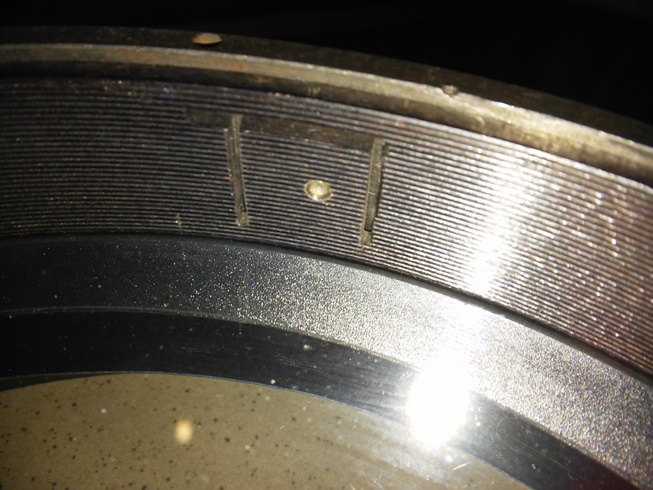

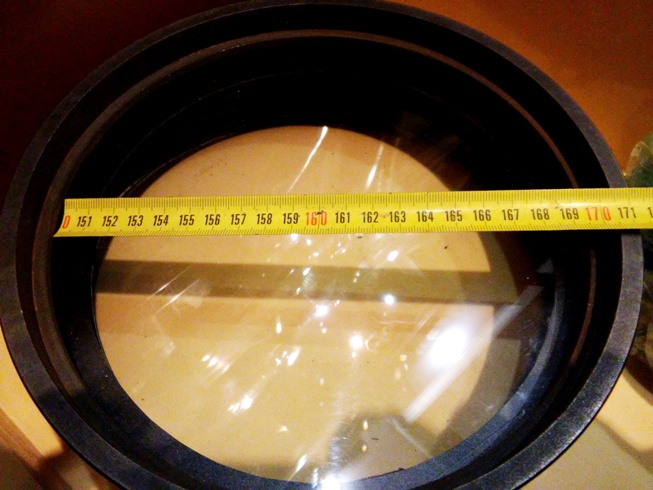

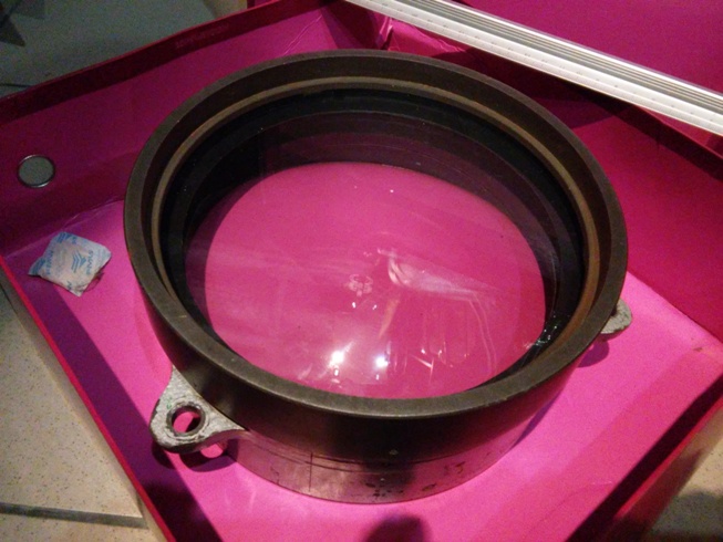

    Например? Какие телескопы делались с ED стеклами в ссср, конкретно название? Никаких "партий АПО" биноклей в советские времена не было и быть не могло, не верьте. Такой бинокль стоил бы около $ 1000 USD. Триплет- может быть, хотя сомневаюсь, для чего так заморачиваться, если в 20х60 стоит простейший двухлинзовый окуляр Рамсдена, как и в телескопе Алькор! Триплет-объектив для увеличения 20х-можно найти только в монокле со сменными объективами МП 12х40, 20х60 производства ЗОМЗ (увеличение меняется сменой объективов- единственное в мире в своем роде "чудо" советской оптики :)). Там в объективе склейка-ахромат из двух линз и одиночная двояко-выпуклая линза. Так это не АПО ( APO (Apochromatic) — объектив сконструирован с использованием низкодисперсного стекла, чтобы минимизировать цветовые искажения) и не ED, а просто трехлинзовый объектив.
    Я точно знаю (читал в его биографии), что в ссср известный оптик Максутов рассчитал сделал несколько АПО объективов около 200 мм. для исследований и контроля оптики. Возможно, вот один из них ниже
