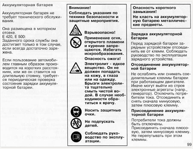

    Прошу прошения , а что вы имеете ввиду ? Что входит в очередное ТО к моему вопросу не имеет отношение .
    С каждым новым автомобилем идёт Руководство и сервисная книжка . Так вот в руководстве , обычно на последних страницах идёт речь об аварийном запуске / подзарядке аккома . В нете вы сможете найти только отрывки из руководства или скрины . Само Руководство стоит денег и не 50 грн . Именно поэтому я спросил : Вы читали оригинальное Руководство ?

    У Мерсов , при условии что акком под сидушкой или в багажнике , под капотом есть специальная легкодоступная клемма плюсовая . Я сам в своё время узнал об этом именно из Руководства , где то в 99 - 2000 году . хорошо что переводить с немецкого не пришлось - всё в картинках :D

    Нет,Вы невнимательно читали переписку. Человек утверждал что в сервисных книжках для немецкого авто ничего нет про аккумуляторы. И кинул ссылки. На первой попавшейся из них я увидел что рекомендуют каждые 400км нужно проверять аккумулятор.
    ПО меннию Мишель 777 немцы ничего сами в машинах не смотрят,темболее аккумулятор.
    Вот мне и было интересно,это бедный бюргер каждые 400 км на сервис есздит? Или сам проверяет.

    Спор ни о чём. Можете заряжать аккумуляторную батарею хоть каждый день, это ваше право. Ни в одном руководстве по эксплуатации автомобилей, которые у меня были, я не читал, что их нужно дополнительно заряжать аккумулятор. В понятие обслуживания входит содержание его в чистом виде и следить за уровенем электролита. При нормальной эксплуатации автомобиля аккумулятора хватает на 7 лет или 150-200 тыс. км. И ещё, на некоторых современных автомобилях аккумулятор снимать нельзя - обнуляются некоторые установки.
