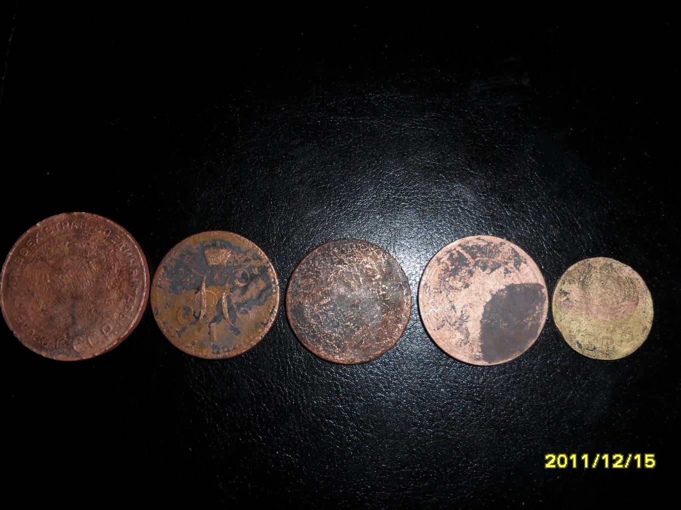

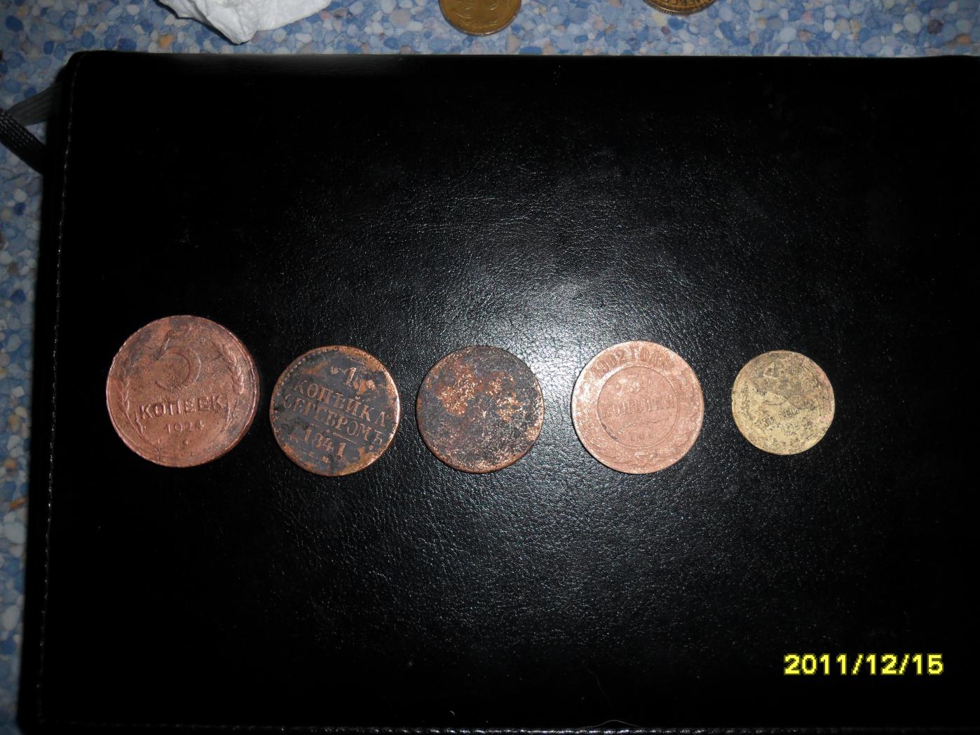

    Вчера поднял из муляки вот такие монетки когдата был стариный рынок.

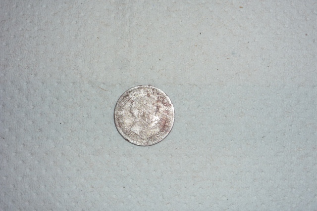

    Да потрепала их жизнь , я свою серебрянную манетку в уксус бросил и она стала
    беленькой , попробуй только под контролем не бросай на целый день.
    каждые полчасика поглядывай ,:smile_12:

    сутки пролежали в уксусе безрезультата

    Камрад, а вы лимонку пробовали? чистит лучше чем уксус и не воняет:smile_12: после чистки лимонкой - монетку надо зубной щёточкой почистить, отполировать (паста ГОИ) и может что то хорошее из них получиться :beer: только никогда не кидайте монеты из разных сплавов сразу! иначе на них может возникать налёт и т.п. что я думаю крайне не желательно ( на пример серебро с медью - серебро будет иметь красноватый оттенок:smile_11: ).
    а вообще на будущее: монетки лучше просто чистить в растворе хоз. мыла либо просто под проточной водой с мылом и щёточкой:smile_12: т.к. кислоты съедают все следы времени... - в том числе и патину:confused:

    Хорошее врядли получится после полировки, да и уксус с лимонкой для монет, как бы это помягче сказать, ... противопоказан, как вобщем и электролиз. Мыло и терпение сделают чудеса! Серебро нашатырем хорошо чистится ;)

    почему же? некоторые монеты после чистки имеют красноватый оттенок и если они ничего особо из себя не представляют почему бы их не полирнуть? хуже им всё равно не будет ...

    Потому что после полировки пастой ГОИ монета, во-первых, полностью теряет свой коллекционный вид, приобретая несвойственный ей "жирный" блеск, особенно это касается монет из латуни и бронзы, а во-вторых, паста ГОИ сглаживает мелкие детали рельефа, превращая монету в обмылок. Сам прошел через стадию надраивания монет, так что могу предостеречь других.

    ребят подскажите пожалуста по петаку это случайно неперечекан с царской монеты

    Нет, не перечекан. Просто для того, чтобы население относилось к первым советским монетам с доверием, они повторяли размеры дореволюционных.

    спасибо MAX HEilige а то мы с карефаном подумали что перечекан с ув.

    Аммиак для меди пременять вообще недопустимо.Он напрочь выедает металл, вместе с окислами, делая поверхность монеты шершавой.
    Кислоты, тоже как бы не способствуют улучшению вида копаных монет, тем более монет с полей и без того поеденных удобрениями.
    По собственному опыту отдаю предпочтение 2-м способам. Мыло+небольшое количество каустика для улучшения эффекта и электролиз в энертных для меди растворах с использованием однородного с монетой электрода. Ну и естественно контроль процесса+ проточная вода и зубная щетка. Результат всегда очень хороший. Краснота проступает только в случае борьбы со сложными окислами меди+осадок рафинированного железа..очень крепучая дрянь..Но это совсем другая тема :)
