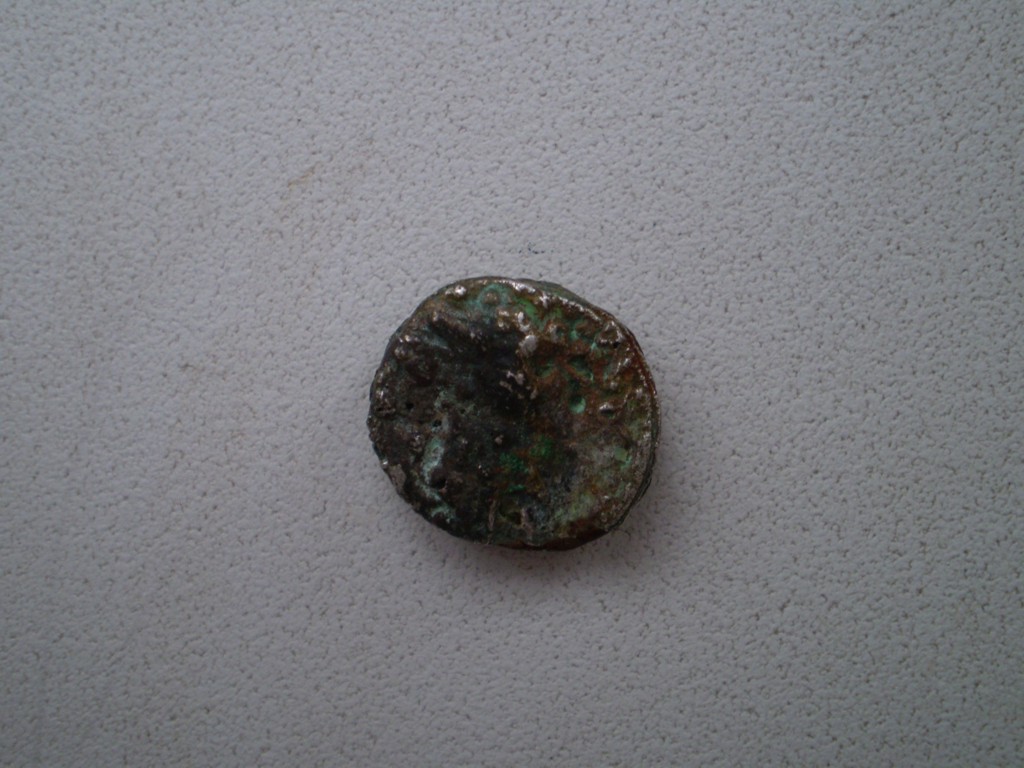

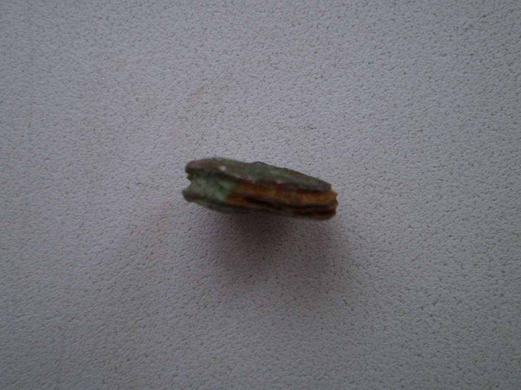

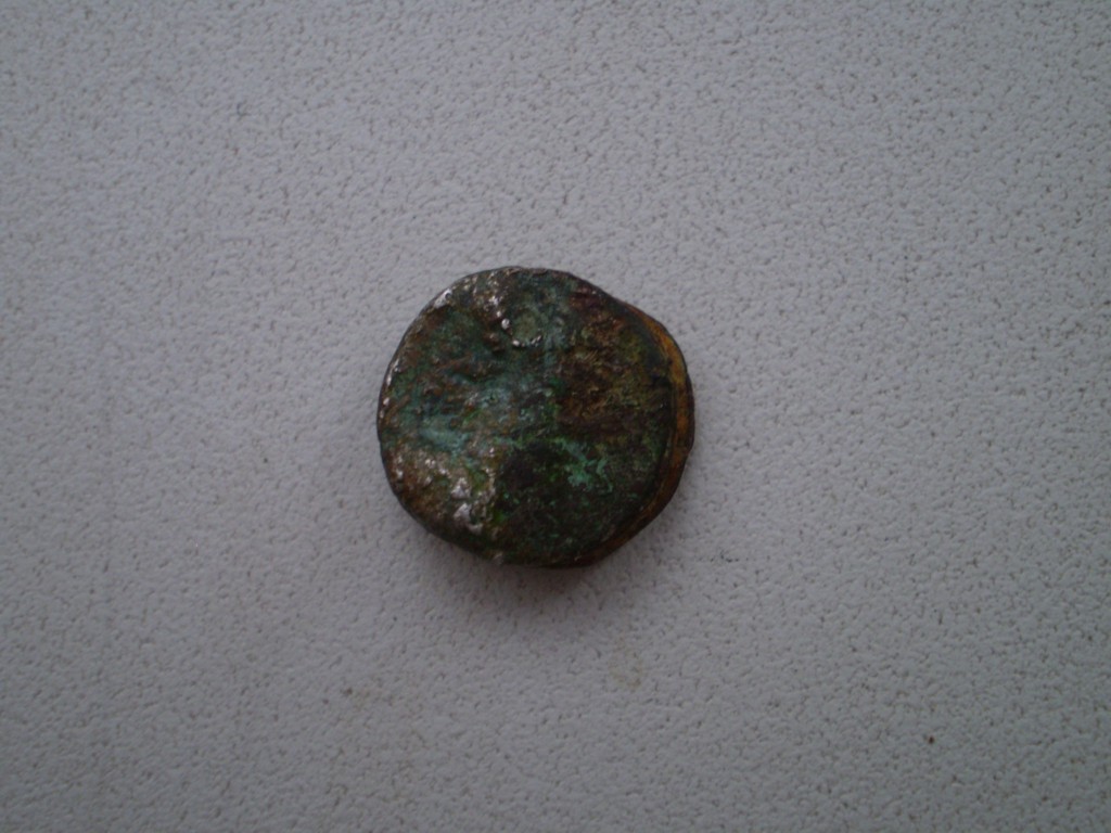

    Камрады подскажите если не трудно:Есть вот такие слипшиеся монеты,возможно ли их разъеденить или лучше не трогать.С ув.Шалалихин

  3. KeileR
    KeileR Stabsgefreiter
    26
    47
    397
    В мыльный раствор - пусть киснут!!!
  4. Хейль
    Хейль General-major
    6.310
    В мыле они будут киснуть до второго пришествия.Бросьте их в 5-10% раствор едкого натра и подогрейте до 50 градусов,должны разлепиться.

    какой металл монет?

    Это вроди как серебрянные динарики. Можно в нагретый раствор трилона кинуть, серебру ничего не будет.

    попробуй варить в вазелиновом масле

    Серебро.

    по серебру проблем не должно быть, щелочи применять долго и малоэффективно, тем более для слипшихся монет, пробуйте кислотные растворы, можно раствор лимонной кислоты или, правильно сказали, Трилон. Сначала с слабого раствора, посмотрите как дело идет, потом можно добавить, после каждого замачивания прочищайте зубной щеткой. Главное не пытайтесь с силой разъединить, может рассыпаться сама монета. Патины красивой на монетах и сейчас нет, вам главное разъединить и сохранить монеты целыми, а после чистки если захотите можно патину и самому сделать.
