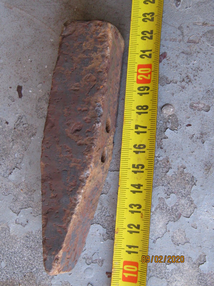

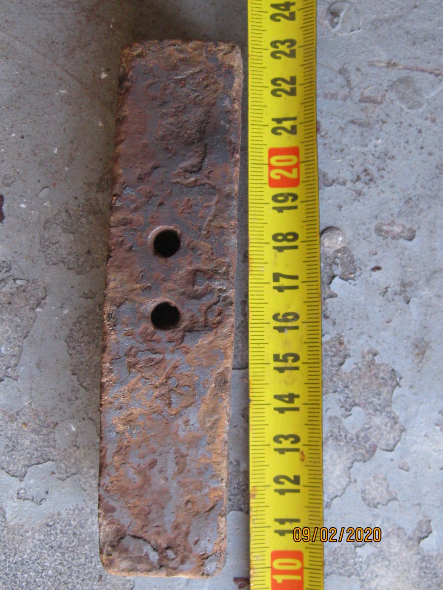

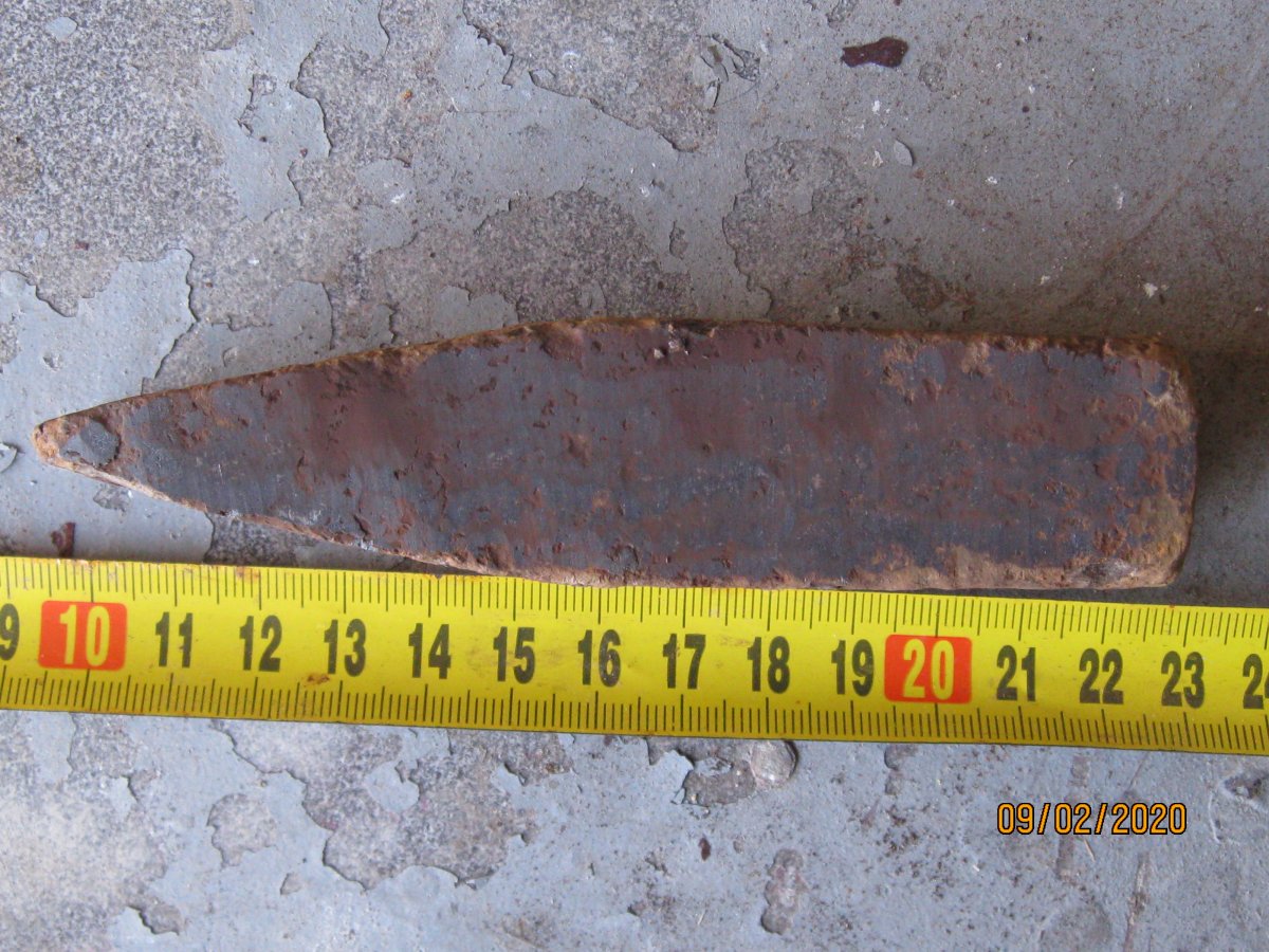

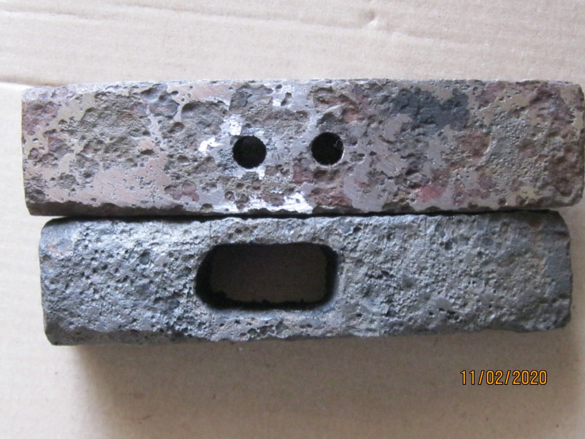

    Приветствую. Представляю вот такой молоток. Может кто подскажет , как выглядел. Думается ручка была сьемной. С одним маленьким отверстием видел, а вот такой пока не доводилось. С Ув.

    Здравствуйте, возможно в отверстия всталялся V-образный пруток и использовался в кузнечном деле.:oops:

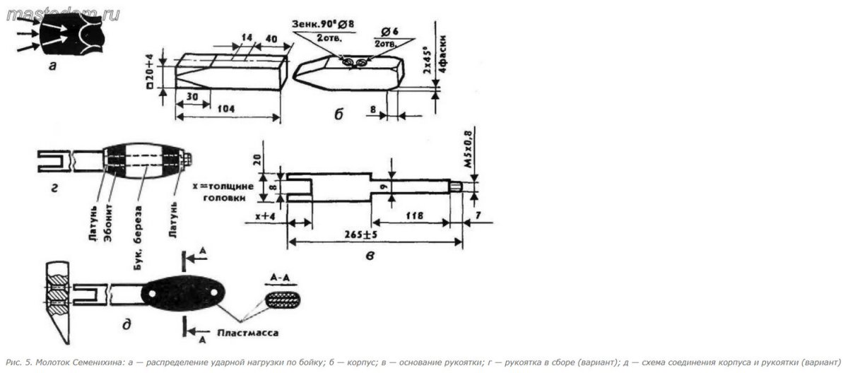

    Боёк молотка Семенихина.
    P/S Х.з. для чего о такой нужен.

    http://mastedom.ru/instrum/196-molotki.html Ссылку просмотрел. Больше никакой информации нет. Кто такой Семенихин? В векипедии нет. Прошу помочь с инф. Нужно довести дело до ума.

    Статья в ссылке взята из журнала "Сделай сам" за 1995 год, рубрика "Умельцы—умельцам".
    Видимо, искомый Семенихин является одним из таких народных умельцев и известен только узкому кругу лиц.

    Парадокс .Молоток есть ,а Семенихина нет. Молотку не менее 70-100 лет. Судя по тому, где он был найден.

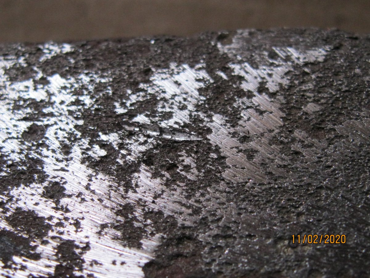

    Боек этого молотка, (если это молоток) - не сдеформированный.
    Прошу ТС, если возможно, дать фото бойка.

    в 80 годах прошлого века Учащимся ПТУ на уроках слесарного дела давали заготовки молотков. Они сами размечали сверлили в ряд три отверствия ( в Т.С. одного по центру не хватает) а дальше Напилинг.):) Сам проходил обучение слесарному делу .)

    Есть такая мысль. Мы в школе сверлили два -стационарной дрелью. И дальше напильником. Завтра сделаю замеры и фото.

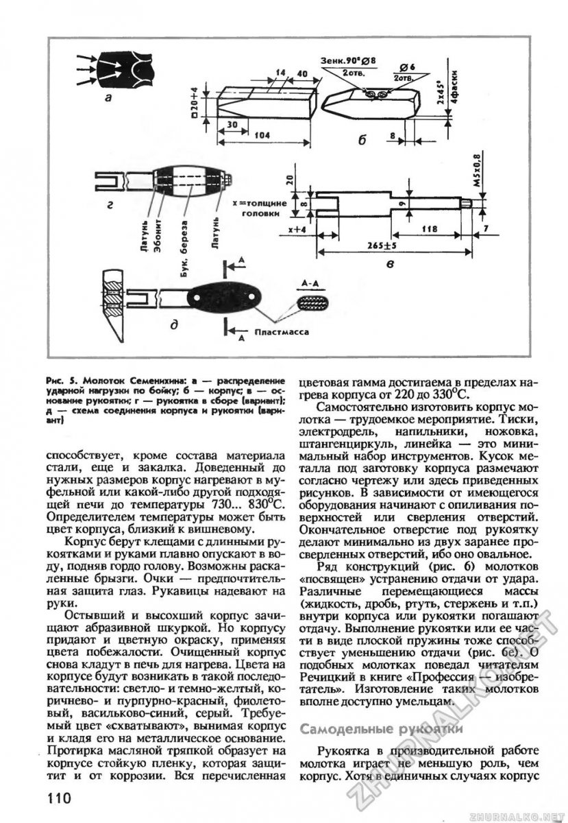

    Ув. Апокалипсис!
    Вы правы и приведенная Вами инструкция УЧИЛА слесарным навыкам.
    Но в этом случае, с этим молотком не очень понятно.
    Я приведу полностью страницу откуда взята информация про молоток Семенихина. 5b43141b5821c_._10.(()1995-01110).zhurnalko_net.jpg.82a3737dd32d6cf0542e786be7c3b584.jpg
    Получается что эти 2 отверстия обязаны быть.
    Идем дальше.
    Читаем средний абзац в левой колонке.
    Что скажем про такие наставления?
    Я могу сказать только одно - АБЗАЦ...

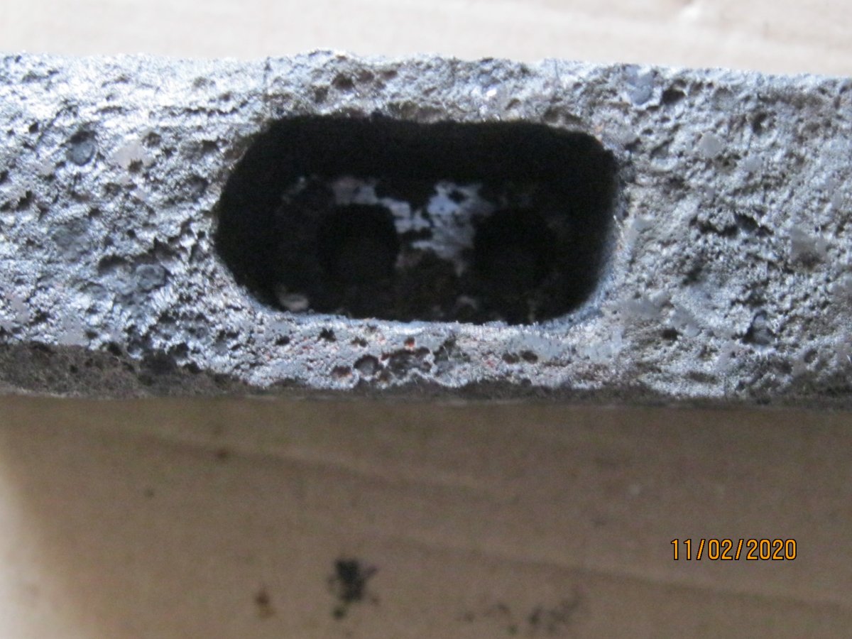

    И в обеих случаях отверстия по 6 мм:) . На молотке Семенихина должен быть подтай под расклеп (зенковка) сверлом 8 мм. если подтая нет знчит простая заготовка.
    Valera Malinkin есть подтай на вашем молотке ?

    Приветствую. Признаю, что это заготовка. Диаметр оверстий на 7. Остальные размеры не совпадают с молотком Семенихина. Приятно было пообщаться. Надеюсь тема получилась познавательная. С Ув.
