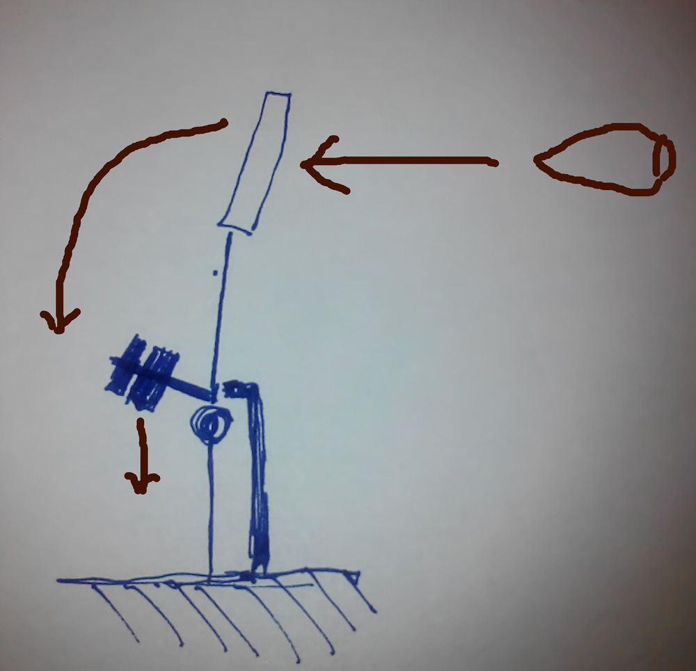

    Может вам такой вариант подойдет. В тире видел мишень, типа "биатлонки" для .22LR. но была проблема когда по ней стреляли м ПМ и других более мощных стволов, если не попасть в "кружок", то от удара мощной пули о мишень (о корпус мишени), падали все 5 кружков. Её немного переделали, утяжелили верх. а снизу приварили шпильку с резьбой, на которую накручиваются грузы-противовесы. Чем дальше от остования находится противовес тем меньше "дури" надо чтоб ее опрокинуть и наоборот. Калибруется буквально за десяток выстрелов.

  2. gvv2309

    У меня эелектронное управление.
    На этой неделе попробую и рогатку и маятник сделать.

    Можно тут подробнее??? То что мишень подымается и черз заданое время чем-то электро-механическим это я понял. А вот что ложит мишень при попадании пули??? она свободно падает от энергии попавшей в нее пуди или каким-то датчиком определяется попадание пули а механика ложит мишень?
    Если мишень свободно падает от удара, пули, то вариант с биатлонкой для вас вполне приемлемый и универсальный, тк довольно легко калибруется под любую пулю прям на полигоне.
    Если попадание виксирует какой нить датчик, то колитесь какой, как меняете энергию попавшего в мишень тела, по каким параметрам отличаете пуля пришла или щебенка выбитая пулей из земли??? Может какие идеи появятся у камрадов.
    Пришла в голову до чертиков простая идея калибровки маятника!!! Делаем деревянный желоб с 3х досок, кладем в него какой нить тяжелый брус из металла (типа кирпича) кило так на 5 (хз может больше могет меньше, надо поэксперементировать). Едем на полигон, струляем в торец бруска, после каждого выстрела, меряем на сколько брус сместился по желобу от удара пули. С десяти выстрелов (больше думаю не надо) выводим среднее смещение бруска при попадании пули. Еделете с этой приблудой в лабу, и калибруете маятник - подбираете вес груза и высоту отклонения маятника такими, шоб тот-же брусок в том же желобе от удара маятника отезжал на ту же дистанцию что и от пули!!! За один день на полигоне, можно отстрелять и все оружие что там есть в наличии и снять характеристики отката мишени для лаболаторных исследований.
    Еще такой момент идиально былоб чтоб масса тестового бруска-мишени. была примерно такой же как будет масса листа будующей мишени!
    Когда математика ставит в тупик - эксперемент рулит! Рогатку можно калибровать по такому же принципу, но рогатка проигрывает маятнику в повторяемости ударов.
    Единственное надо бут на полигоне и в лабе желоб горизонтально выставить по уровню, чтоб разные наклоны данные не искажади.

    А можно посмотреть формулы по которым вы энергию банки и и пули расчитывали. и можете набросать рисунок маятника с указанием того что вы приняли за высоту h и чему она у вас равна? Терзают меня смутные сомнения... мелкашечный патрон это 150-200джоулей, а у вас 200килоджоулей вышло.:confused:

    Сила удара пули оказалась такой сильной,я этого не ожидал пока сам не увидел,
    Что для настроек достаточно ударить по мишени молотком.
