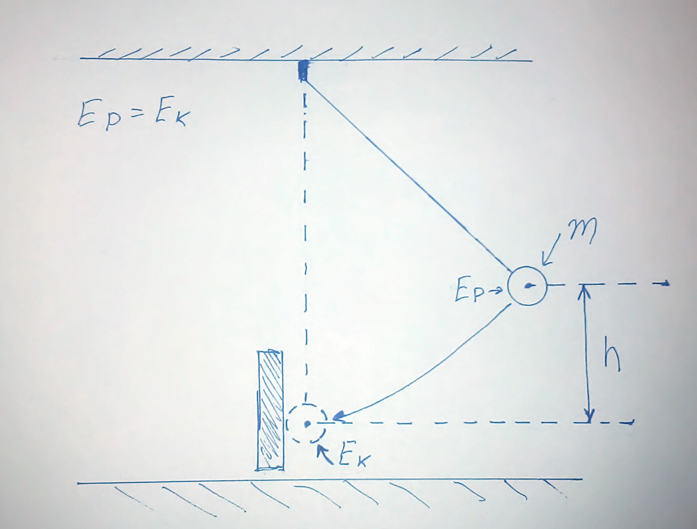

  19. Звездочёт
    Звездочёт Leutnant
    1.972
    Родом из СССР
    У вас есть пуля с определенной киетической энергией. Эту энергию надо повторить маятником.
    Маятник, (если принебречь потерями на сопротивление воздуха и т.п.) то это такая хитровыделаная система. в которой 2 вида энергии (потенциальная и кинетическая) постоянно переходят друг в друга. Когда груз маятника отведен в верхнюю точку и неподвижен он обладает некоторой потенциальной энергией. Как только маятник начинает движение, потенциальная энергия начинает перетекать в кинетическую, и с самой нижней точке. вся потенциальная энергия превращается в кинетическую (за вычетом того что потерялось на трении об воздух и т.п. но этим можно пренебречь). Дальше маятник по энерции продолжает движение вверх, он начинает замедляться теряя кинетическую энергию. и подымаясь вверх запасает потенциальную. В верхней точке, когда он замирает, кинетическая энергия становится равной нулю, то есть она полностью перетекает в потенциальную. Затем начинается новый цакл перетеканий потенциальной в кинетическую и обратьно... и так до тех пор, пока потери от трения о воздух и прочие потери по крапаликам не сожрут всю энергию маятника. и тогда он остановится!!!
    [​IMG] На картинке показаны векторы мкорости и ускорения, но в принципе перетекание потенциальной энергии в кинетическую происходит примерно так же.
    Так вот. у вас есть заданый параметр - энергия пули.
    Вам нужно построить маятник величина потенциональной энергии в крайней верхней точке будет равна энергии пули. Тогда к моменту удара об мишень (в крайней нижней точке) вся потенциальныя энергия маятника перейдет в кинетическую и вы получите такой же удар по мишени как ударила бы пуля.

    Както так помоему, естественно это без учета потерь на трение о воздух и т.п. ними можно принебречь в рамках поставленой задачи. Только главное в еденицах измерения не запутаться (граммы\килограммы) а то джоули\килоджоули не правилными получатся. Я не физик, это школьные воспоминания... Если есть физики на районе, поправьте если шо не так.

  23. Звездочёт
    Звездочёт Leutnant
    1.972
    Родом из СССР
    Кстати да, когда построите маятник эквивалентный энергии пули. и лупанете ним по чем-ибудь. будете оооочень даж удивлены сколько дури в махоньком куске свинца выплюнутом из полуметровой дудки... Цифры в справочнике. они какгбе да, есть, но не очень наглядные чтоль... А когда видиш какая нужна железяка и с какой высоты ее надо скинуть чтоб получить то же самое что несет в себе махонькая пуля. наступает прозрение!!!!
