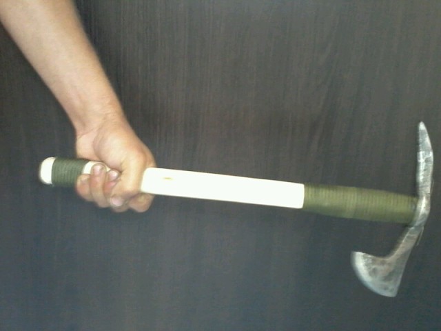

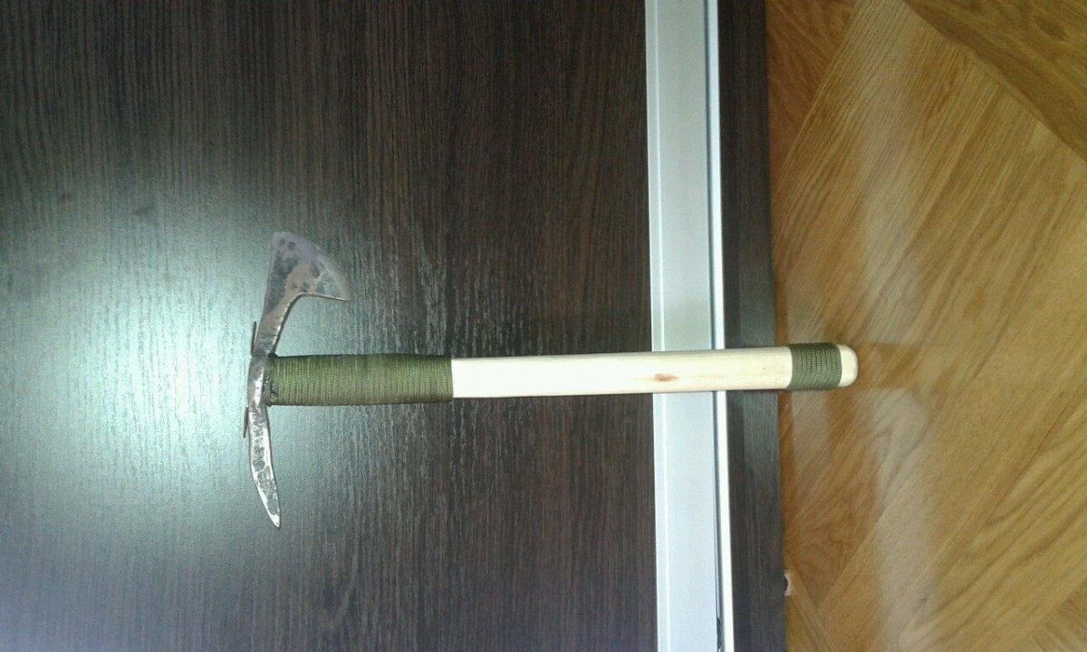

    Вот собственно сабж... т.к я покапую в горах карпатах, то в виду определённого грунта приходилось таскать с собой кирку. У меня собственно есть австрийская небольшая кирка, и небольшой топорик для корней.
    Но так как коп в горах подразумевает иногда длительное перемещение ножками, то каждый грамм веса даёт о себе знать. Копаю я неглубоко. Потому как в карпатах кроме как в окопах всё лежит на поверхности. Но кирочка австрийская всёравно тяжеловата, да и топор даже туристический немало весит. Было решено сделать два в одном. Кирку и топорик два в одном. и причём девай должен быть очень лёгоньким. Австрийская кирка-топор по своему хороша, но всёравно тяжеловата. Томагавки какраз подходят под эти цели. Железнодорожный костыль, горно, наковальня немного дерева и вуаля. Легонький томагавк. Девайс радует как весом, так и функциональность. Оцените...

    Молодец, красиво и функционально,
    а нет фоток как горно делал и вообще процесс ковки, углем раскалял или на дереве? И как отверстие под ручку делал?

    вечер добрый . вернулся только что из командировки. горно обыкновенное. завтра сфотаю. грел на дровах. главное чтобы сухие были. а отверстие под ручку делал прошивкой. весь процес занял полдня. вместе с ручкой конечно.
