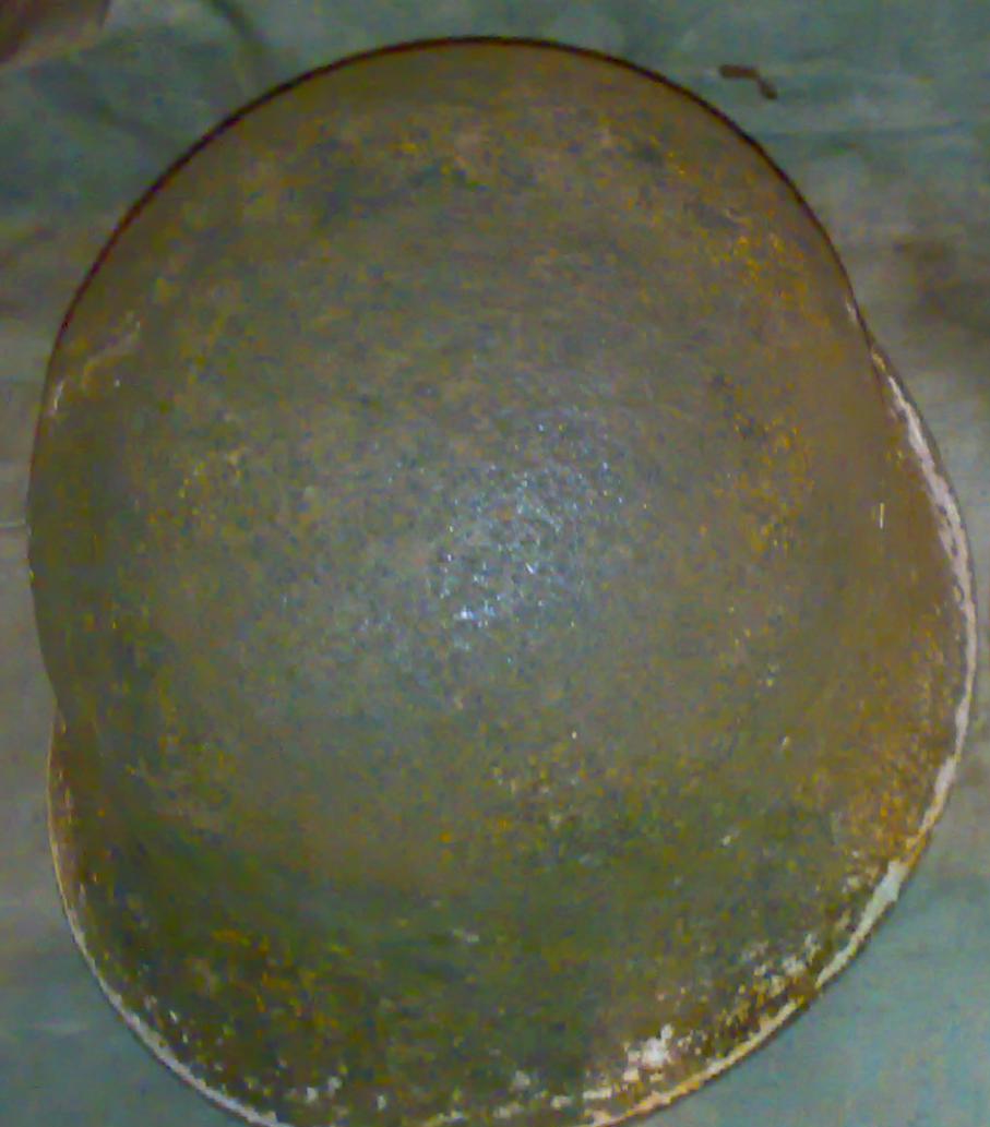

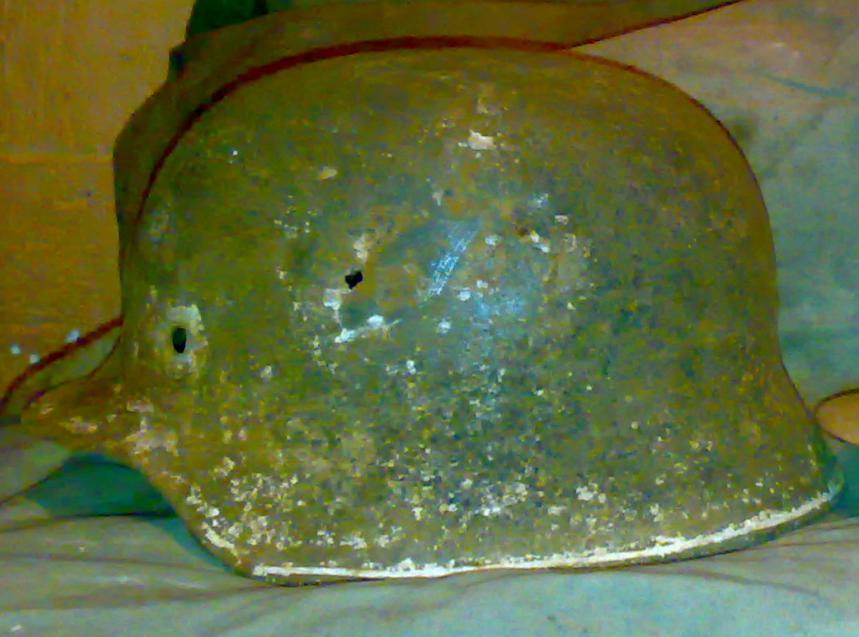

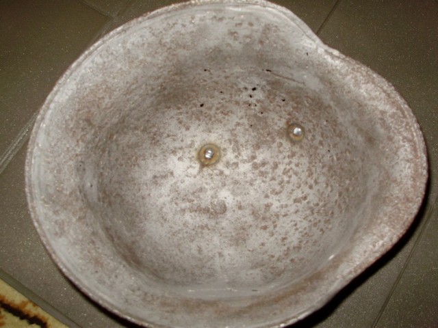

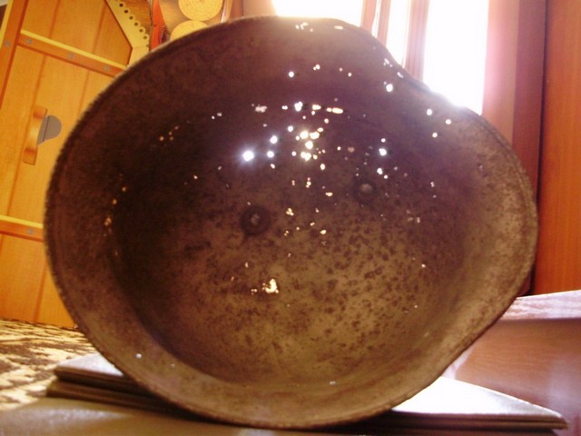

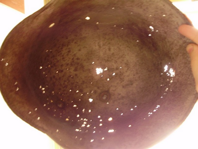

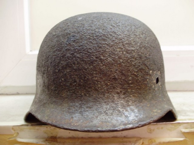

    Но что же, и меня впечатлили опыты почтенных форумчан. Решил восстановить М35.
    Итак, начнем, помолясь.
    Исходник добыл у камрада V.Zigfrid, в этой теме: http://www.reibert.info/forum/showthread.php?t=218608
    Собственно, оттуда и фото исходника, просто вырезал чисто немца.
    1. Транспортировочный колпак на миномёт БМ-41. Коп в очень бодром сохране.
    2. 3,7 cm Pak 35/36 (нем. 3,7 cm Panzerabwehrkanone 35/36 — «3,7-см противотанковая пушка образца 1936...
      40000 грн.
    3. Детали затвора.Копано давно. 20-мм FlaK-30 — базовая модель, буксируемая зенитная пушка на колёсном...
      850 грн.
    4. Згодиться як антураж,для створення експозиції.Все як на фото.
    5. 150 грн.

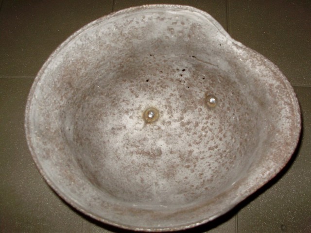

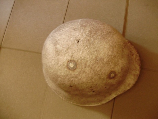

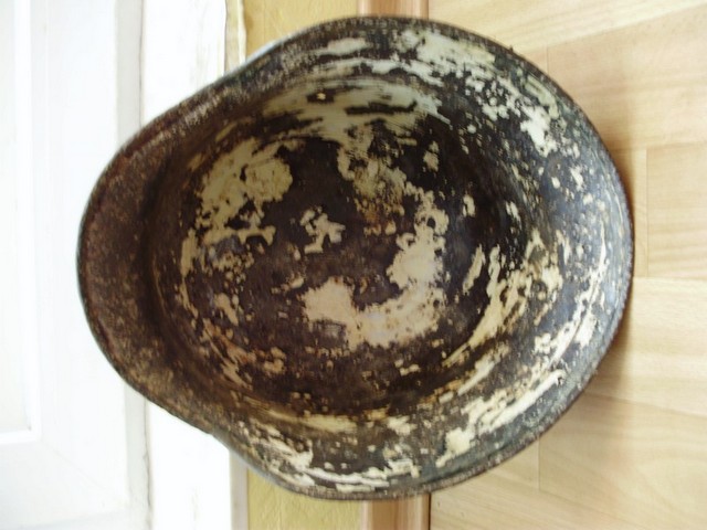

    Далее я решил попробовать мылом для посмотреть вообще, что же мыло делает. Вместо классического "72%" попалось хозяйственное мыло, называемое "Друг", в состав которого входит лимонная кислота, а само оно белое на цвет.
  4. Лёва
    Лёва Leutnant
    20
    70
    715
    Харьков

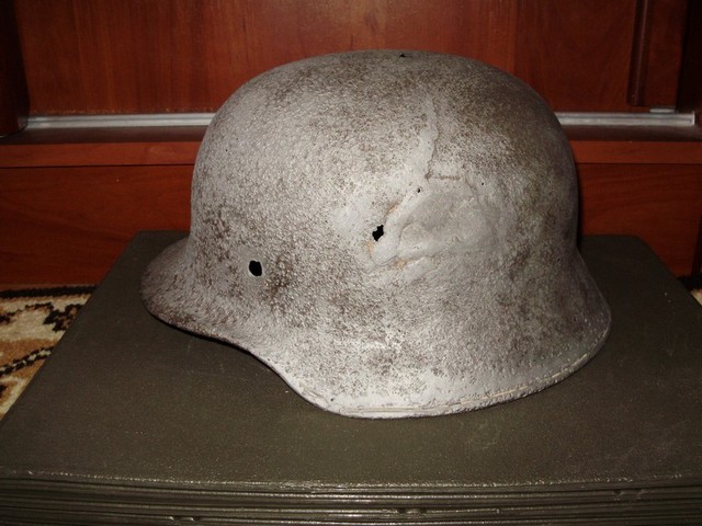

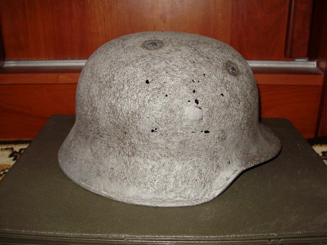

    Собственно, после мыла стало понятно, что здесь уже кроме металла, ржавчины и чужой сварки ничего нет, а как раз подвернулся пескоструй, то почистил им:

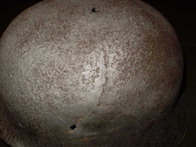

  5. Лёва
    Лёва Leutnant
    20
    70
    715
    Харьков

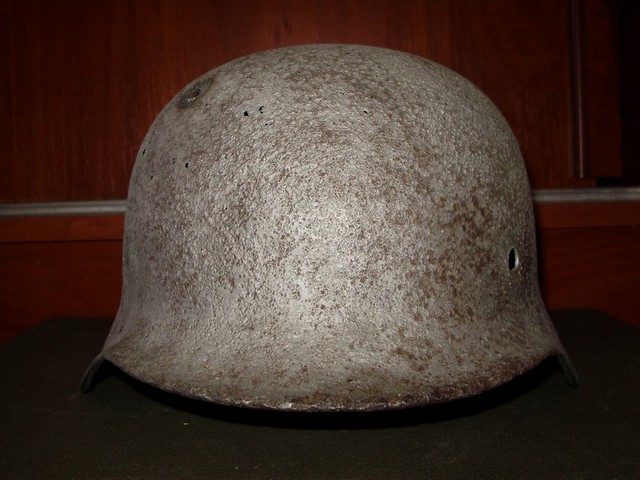

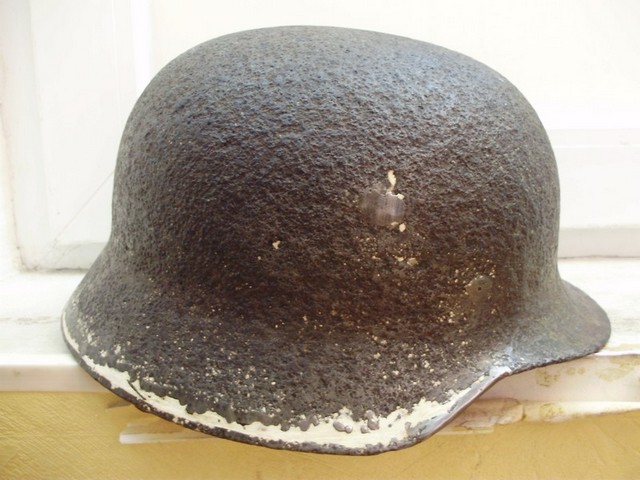

    И фото после пескоструя без вспышки:

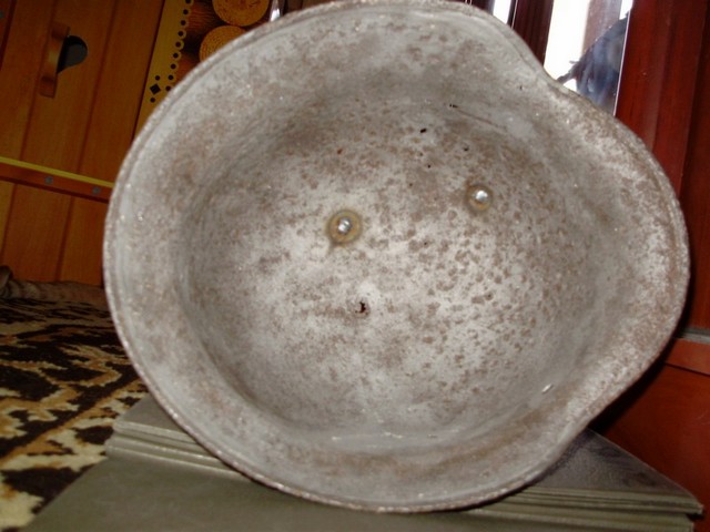

  6. Лёва
    Лёва Leutnant
    20
    70
    715
    Харьков

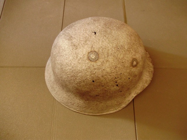

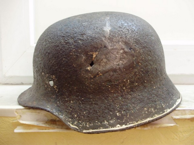

    Два пятна на куполе - новая сварка, заварены два свища, подобные третьему на куполе.
    И вот, исходя из выше представленных фото, кто может посоветовать, что дальше? Я себе думаю такой порядок действий:
    Отполировать старую и новую сварку, покрыть шпатлевкой и под водой выравнять.
    Затем покрыть шпатлевкой снова, уже финишным слоем и выравнять.
    Дальше готовить под покраску.
    Правильно, или что-то упустил?
    И есть еще вопросы: чем можно отполировать сварку?
    Что делать с неровно сведенной трещиной на куполе (пост 3, фото 6)?
  7. ANTISEKTANT
    ANTISEKTANT Stabsgefreiter
    200
    Россия
    Исходник конечно так себе, зачем заварили вентиляционные отверстия??? А сварку надо не отполировывать, а брать болгарку с зачистным кругом с наждачкой и счищать!!! Далее ремонтные новодельные втулки, шпакля, грунт и покраска!!!
    1 человеку нравится это.
  8. V.Zigfrid
    V.Zigfrid Stabsgefreiter
    512
    бочка Диогена
    Приветствую! Сначала б я сделал отверстия под люверса,стартовая шпаклевка с алюминевой пудрой.
  9. Лёва
    Лёва Leutnant
    20
    70
    715
    Харьков
    Этого мне знать не дано, ибо таков был исходник, но думаю, что отверстия были сильно побиты ржавчиной.
    Спасибо!
    А есть ли такой круг на дрель? Или только болгарка?
  10. Лёва
    Лёва Leutnant
    20
    70
    715
    Харьков
    Точно! Я за отверстия забыл :) То есть,сначала нужно зачистить сварку под уровень, а потом просверлить отверстия, чтоб в процессе шлифовки сварки не повредить люверсы.
    UPD: И еще: Стоит ли подложить снизу стеклоткань для придания куполу прочности?
