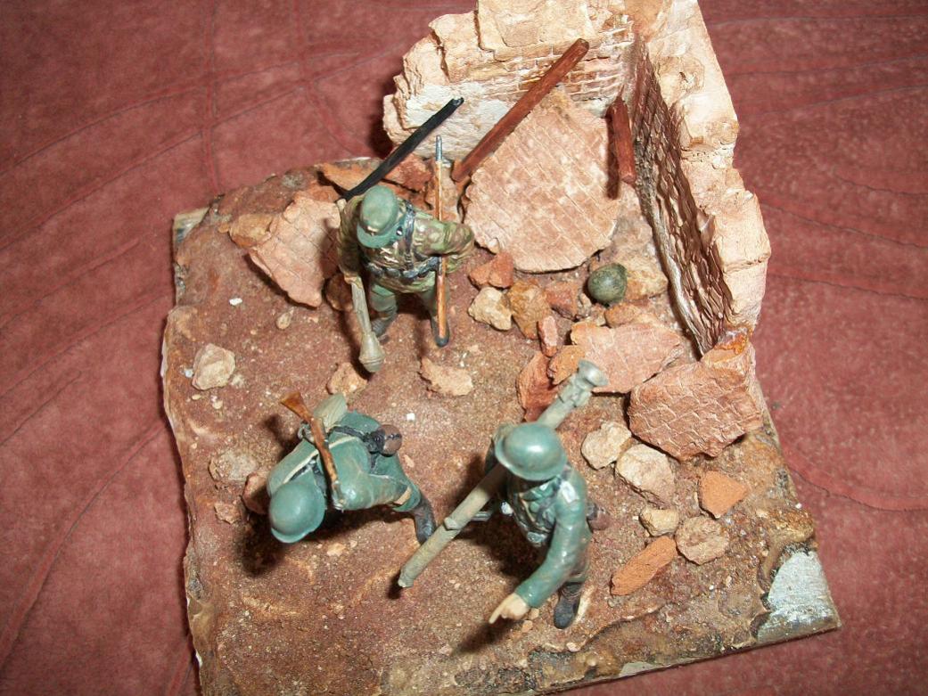

    Здравствуйте уважаемые товарищи:beer: Выкладываю на общее обозрение мою первую диорамку. Никогда миниатюрой не интересовался, но вот случайно месяц назад набрел на один форум моделистов. Посмотрев, роботы профессионалов захотел и себя попробовать в этом искусстве. Вот что получилось. Я понимаю, что мне еще надо очень долго тренироваться, что бы носить звание- моделиста, но все-таки было бы интересно выслушать вашу критику, возможно советы по поводу миниатюры (первой в жизни). :)

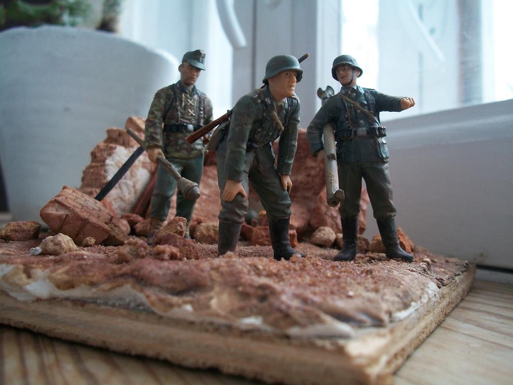

    Всё нормально... но глазааааа.....)))) такой ночью подойдёт, усратса можно...))))

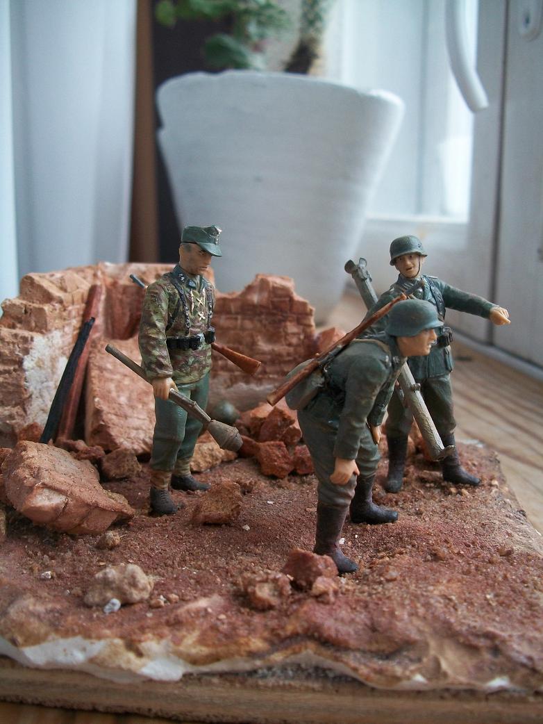

    Гарно,но на фото 2,здається що він хоче фауст патрон йому в попу запхати:D,.вибачте!:)!!

    Камуфляж удачно получился.У бойца в кепи щель между шапкой и головой.Набор от Мастер Бокс?

    Остатки лишней пластмассы от литников нужно окуратненько отрезать скальпелем и/или надфилем стачивать! На панцершреке очень видно шов от литника! С уваж.

    Да , это Мастер Бокс, стыкуемость там не очень, руки пришлось немножко подшпаклевать.

    Ви маєте рацію:smile_6:Я теж саме подумав , але коли вже приклеїв їх,:D та переклеювати не хотілось.

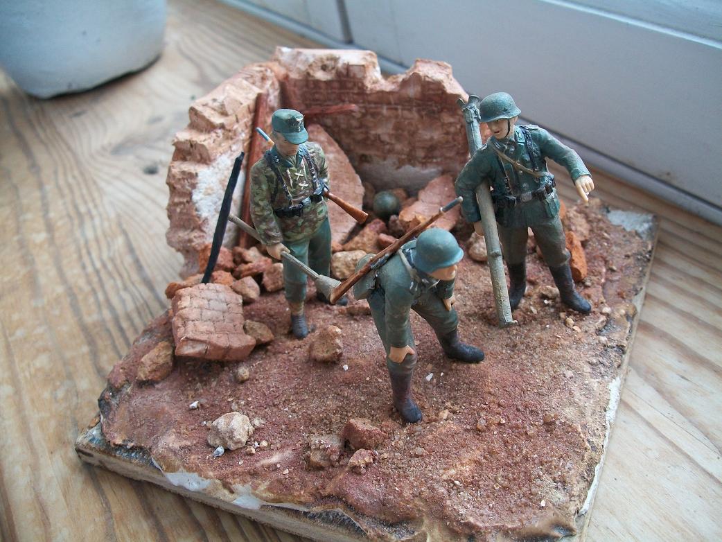

    Да,Мастер Бокс это что-то особенного.Стыкуемость и литье у них не очень.Но в целом получилось здорово.Фрагмент строения,битый кирпич и все остальное.

    В общем-то очень даже ничего.
    Расскажите интересует (можно в ЛС мне интересно) можно здесь, основание из гипса ??:eek:
    1) Из чего делали стенку ?? (набор или это самоделка) если самоделка то из чего и как?
    2)Какую базу вы наносили на этих трех чертей , с точками за место глаз ??:eek::eek:
    (если конечно это ваша работа)
    Скажу в общем ЗЫ: Все у вас в диораме хорошо, ну или терпимо. Кроме 1-го Панцершрек этот несчастный : 1) у его спереди прицел забит литником И 2) Он какой-то кривой как Х. ))) а так все :smile_12::smile_12:

    1Стена самодельная, сделана из гипса самым обычным способом: гипс размазал по картону , после чего вырезал очертание стены ( выбитые кирпичи итд) и начал скальпелем рисовать кирпичи на поверхности гипса. После высыхания еще немного подолбил стенку и вскрыл морилкой. Две ее части склеил гипсом , что бы получился угол. 2 Глаза рисовал такой же нитро краской, что и фигуры , и наносил их иглой (если я правильно понял второй вопрос):)

    гренадер,еще пару вопросов 1)чем красили гипс в красный цвет ?? 2)там я вижу два карандаша лежит в виде балок ?? 3) и Ганс с фаустпатроном как вы так детально сделали камо на его рубахе ?? под стеклом делали ?

    Гипс красил светлой морилкой , а "балки" -это обычные спички, покрашеные коричневой акварелью . А рисовал без увеличительных стекол.Выбрал самую тонкую кисточку и подстриг ее и роботал ею.:)

    Еще раз подробно посмотрел фотографии, за солдатиков вам респект ,товарищь :smile_12: :smile_15:
    И еще вопрос, солдат красили акриловой краской или на спирту , что за фирма ?? Морилка (что на гипсе) водная, да ??
    пигменты или эффект потертостей на солдатах не пробовали использовать ??

    Спасибо камерад:) для покраски фрицев использовал нитро краски розводимые 646 растворителем, но фирму к сожалению не помню так-как мне их одолжил друг ,но название фирмы уточню и отпишу позже . Морилка для робот с деревом,не на воде это точно. А эфект затертости и загрязнения на униформе пробовал делать пастелью потому что с пигментами не знаком, но был бы признателен если вы посоветуете по этому поводу. :beer:

    пигменты пробовал только от miga и тамия немного. Но я как и вы больше люблю постельные мелки.(просто и надежно).
    Я почему-то как смотрел на фрицев вначале подумал что вы использовали худ.краски:eek:
    (типа темпры или масляной) уж очень хорошо она осела.
    Фирму не прочь узнать (конечно как вы узнаете).

    Краски эти мне понравились, удобно с ими роботать. Тем более они сохнут около 3-5 минут, и это дает возможность за день покрасить одного солдатика.Фирму уточню вечером и отпишу вам в лычку.

    для первого раза отлично. смелей работайте с полутонами. не бойтесь испортить.не делайте резких переходов цветов. чего не хватает из полистирола доделывайте. как говорится еще не разу не было чтоб не получалось.

    Спасибо yan 2011:) нада експерементировать , пробовал я делать к ним газбаки из полимерной глины но материал этот негодится для такой роботы , очень мягкий и липкий. А что это за материал-полистирол, и где его можа купить?

    полистирол. это литники на которых части солдат и моделей держатся. а самый лучший это белая пластмасса внутренностей советских холодильников. на помойках очень часто попадается. в работе при наличии фантазии лучше материала нет.
