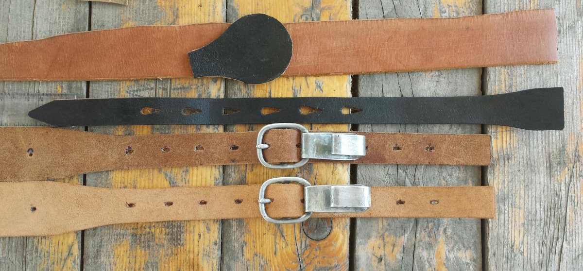

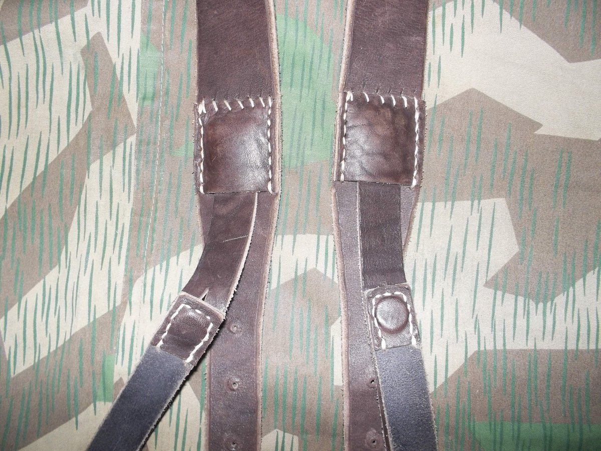

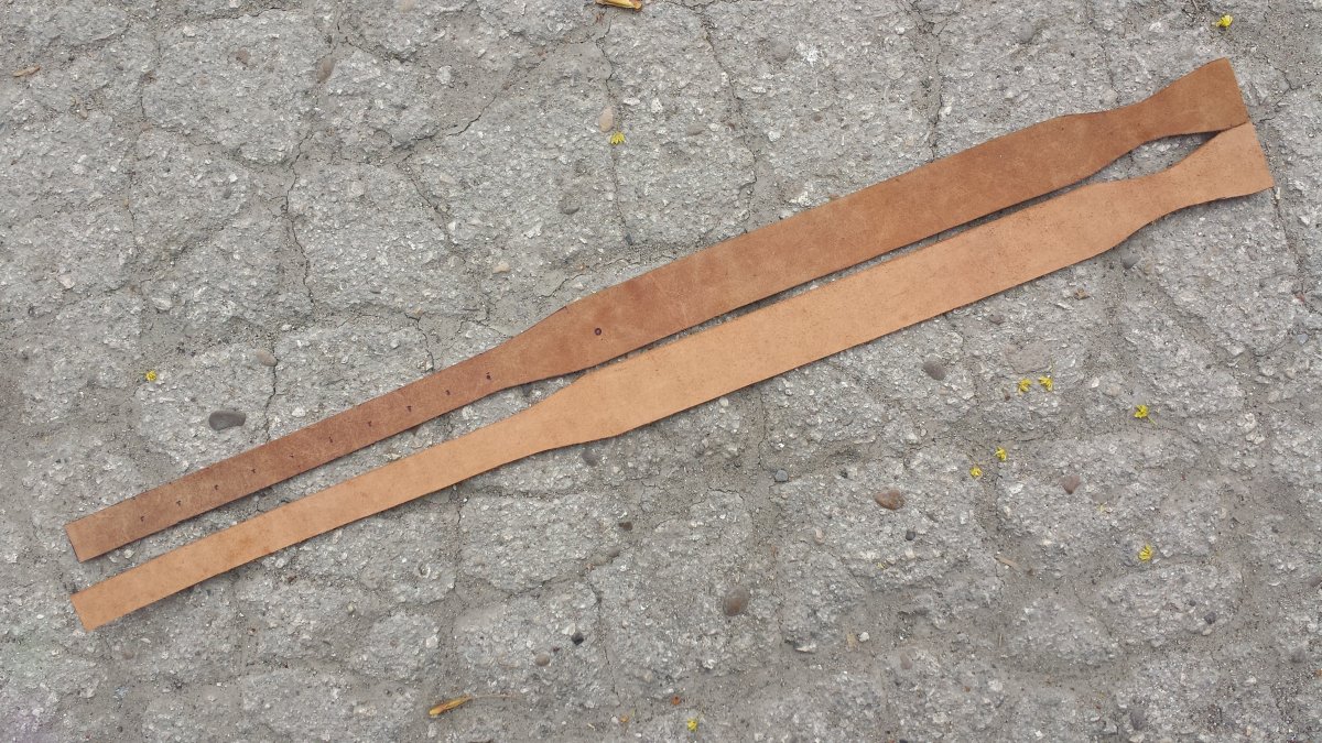

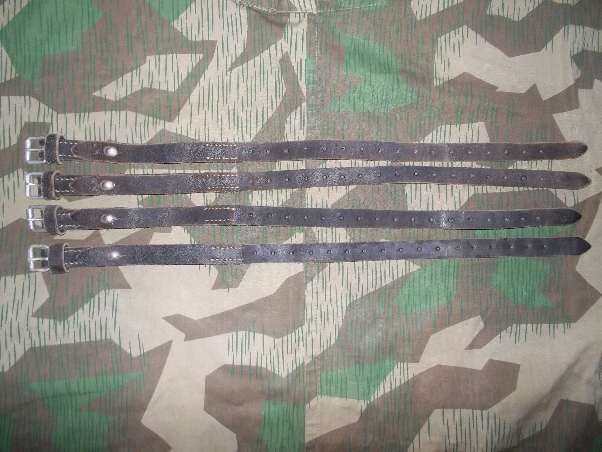

    Приветствую уважаемые форумчане! Решил взяться, да изготовить ранний Игорёк. Фурнитуру стараюсь ставить всю родную (которой не хватает). Кожу подобрал соответствующую по цвету, толщиной 3мм. Использую выкройки с замерами оригинала.
    Немного фото процесса:

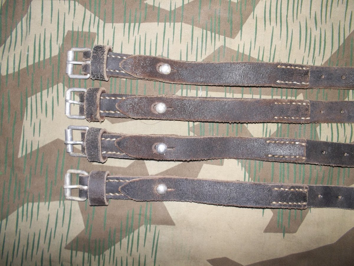

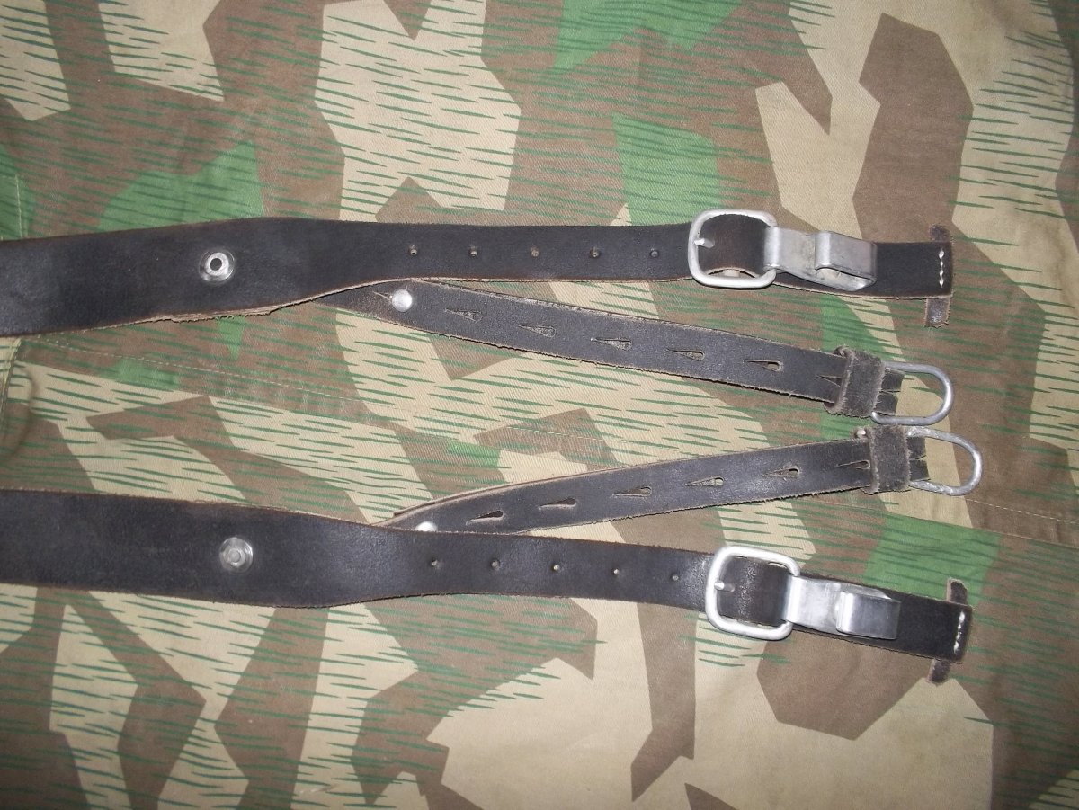

    Приветствую,в поддержание темы реплик с оригинальной фурнитурой представляю мои работы.

    Приветствую! Отлично камрад! Нутряк чем красили? Или кожа уже изначально такая была?

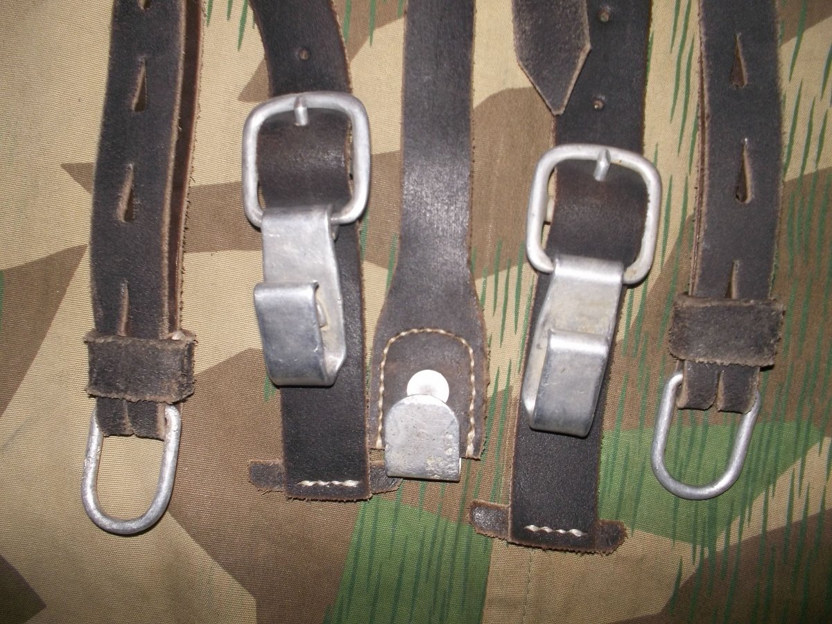

    Интересен шов внутренний на подкладке. Как выполняется?

    Кожа с боков разрезается и подкладка на клепках допника подшивается к внутренней части.

    Приветствую!внутренняя сторона кожа изначально такая,верх крашу краской на водной основе.

    А что за краска на водной основе?

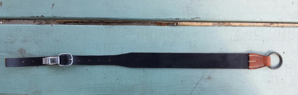

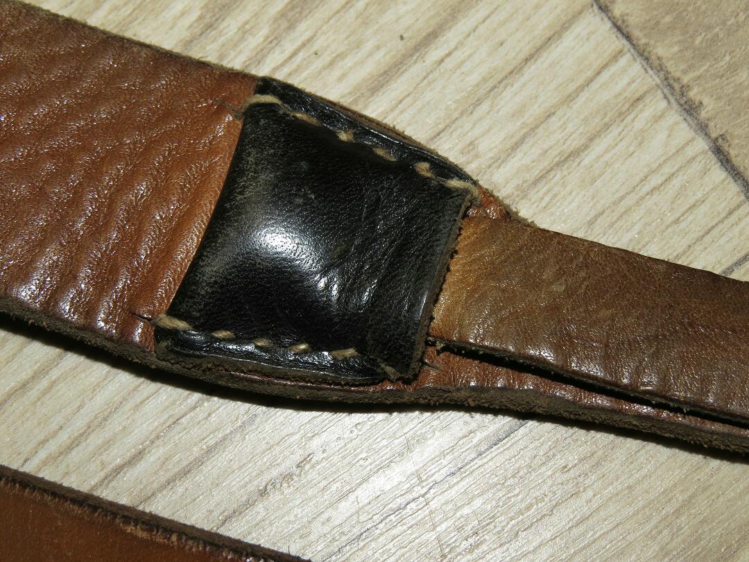

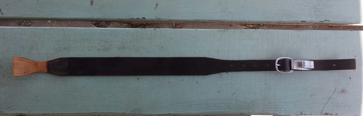

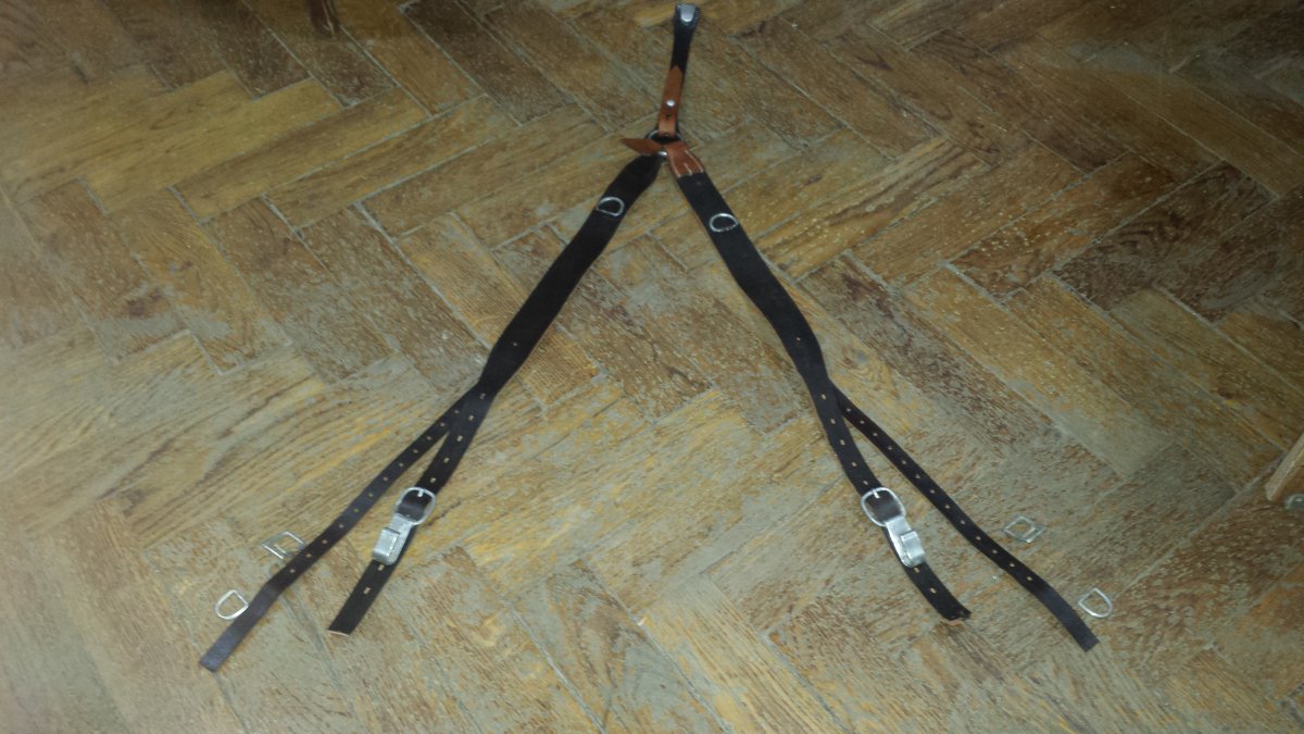

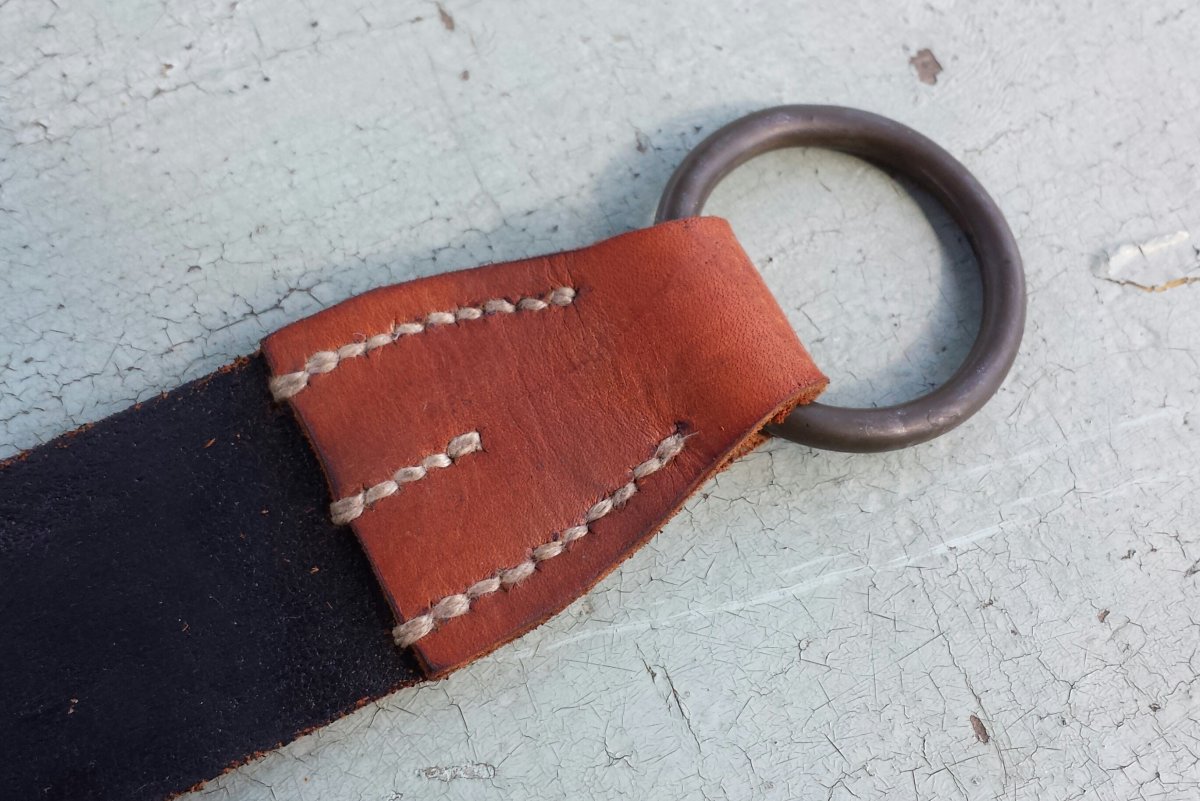

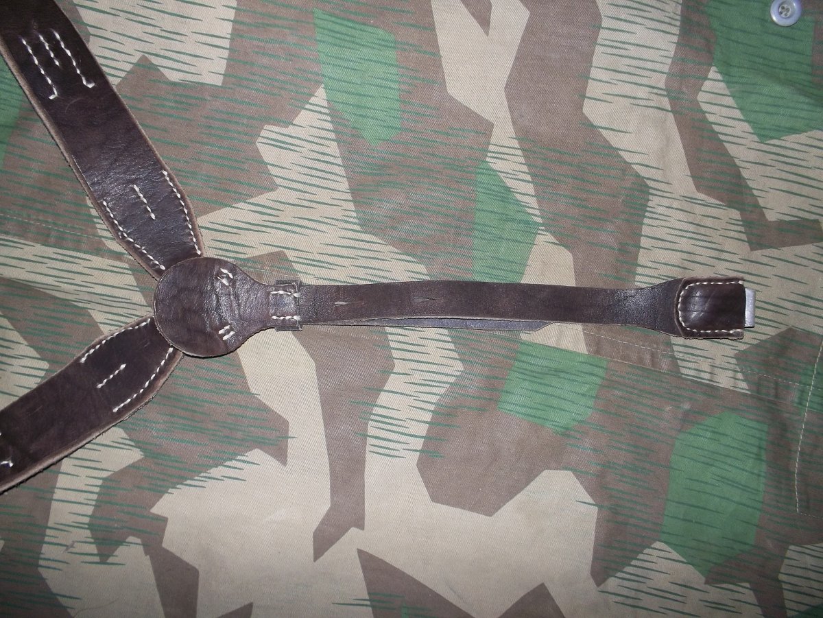

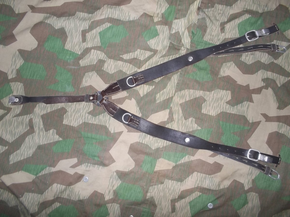

    Приветствую комрады, вот какой игрек получился со сквозной прошивкой, шил первый раз, по розмерам с интернета, конечно нужные заклепки (закрутки не нашел) но вот что получилось
    Соловей Олексій, hudojnikhg9612, fondmx та ще 1-му подобається це.
  12. bayan
    bayan Leutnant
    2.946
    Одесса
    Фоты у вас жесть...по ним так нормально. Переход черезплечного ремня с широкого к узкому вроде как резковат.

    Ну переход то такое...вырубка разная была.я когда-то сравнивал фотки,есть расхождения...

  14. Рихард
    Рихард Major
    4.884
    Одесса, Украина
    Красивые допники у Вас получаются, только вот прямоугольный клапанок закрывающий место приклепа шпенька как то "неряшливо" выглядит, острые углы пожалуй обрезать/сгладить нужно.
  15. Artuss
    Artuss Stabsgefreiter
    25
    43
    161
    Запорожье
    Учту Ваше замечание на будущее.

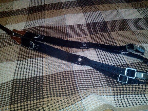

    Вітаю!Питання також по шкірі,на перших фото наче не фарбована,в такому разі чим Ви фарбували в чорний!?

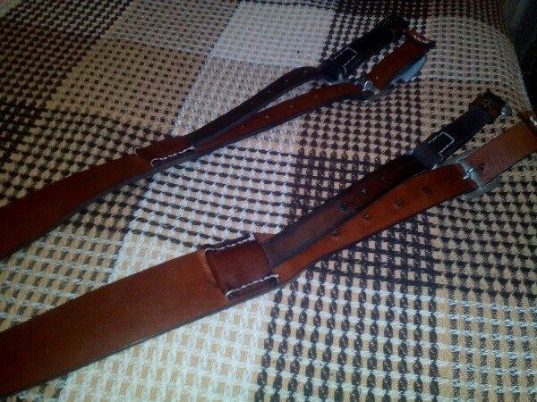

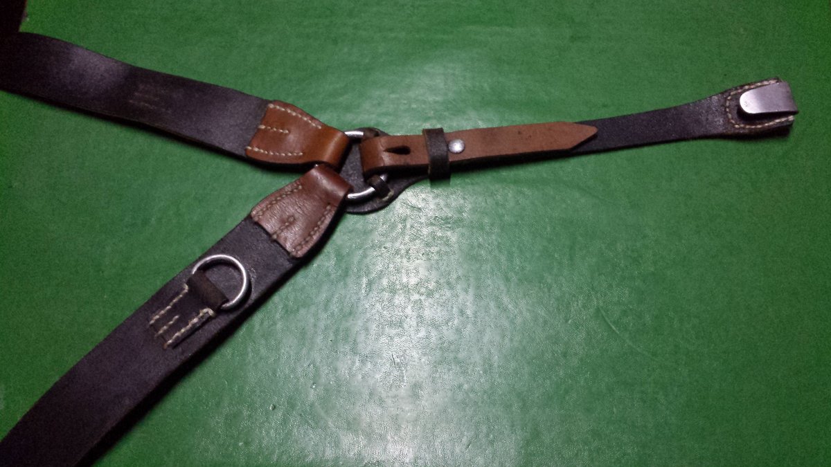

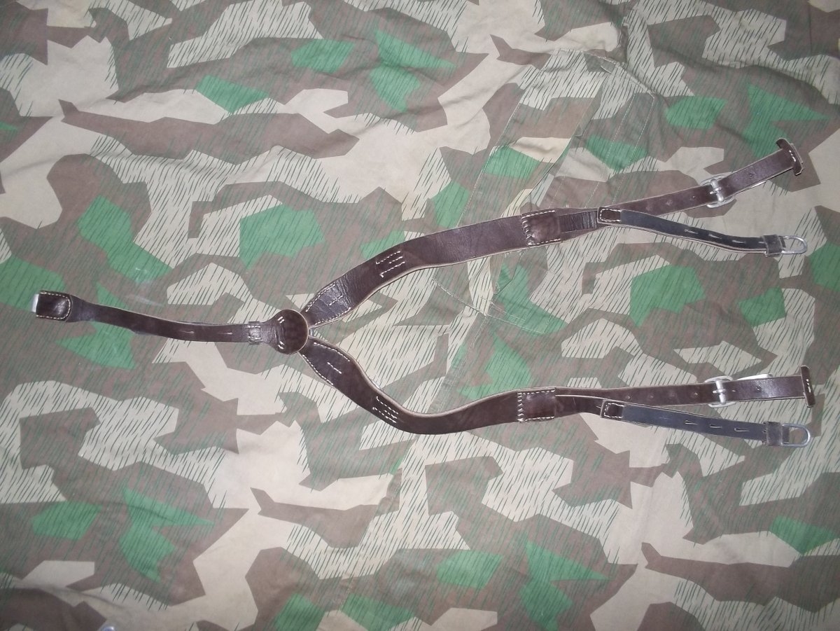

    Выкладываю фото моего игрика в процессе. Процесс затянулся на долго...так как откладывал его:

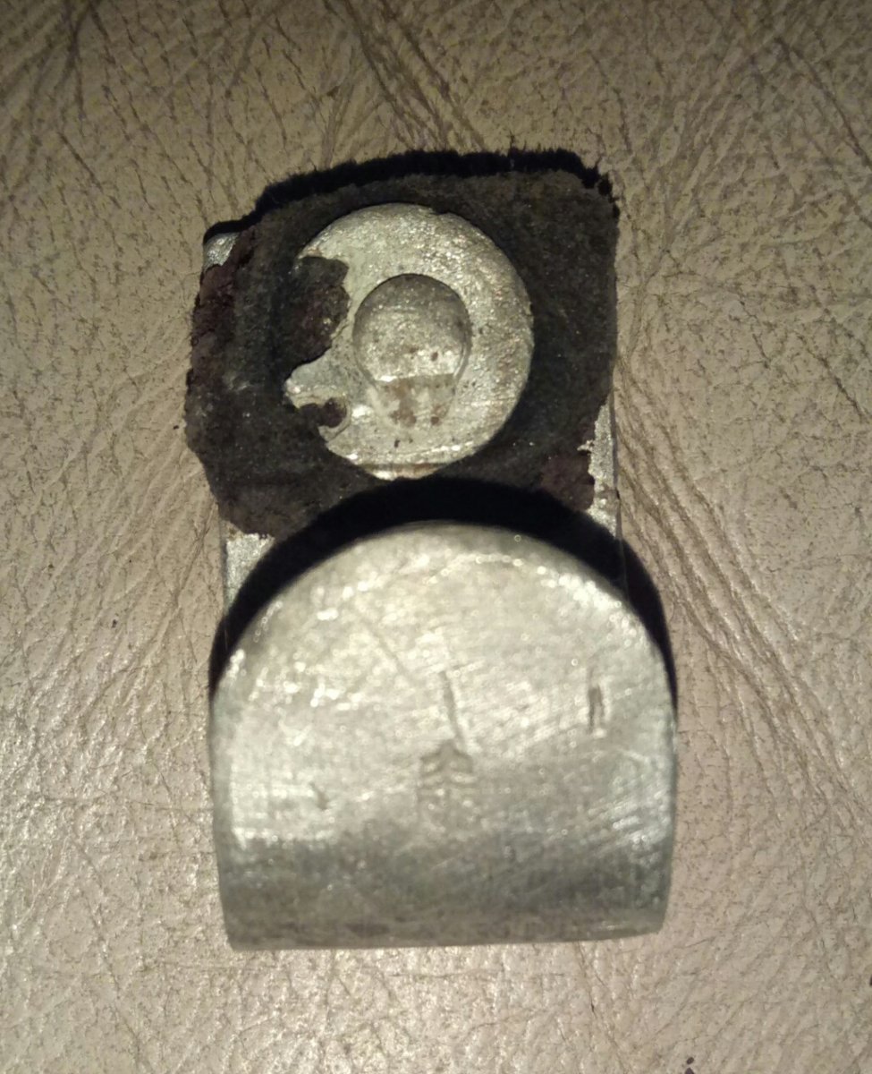

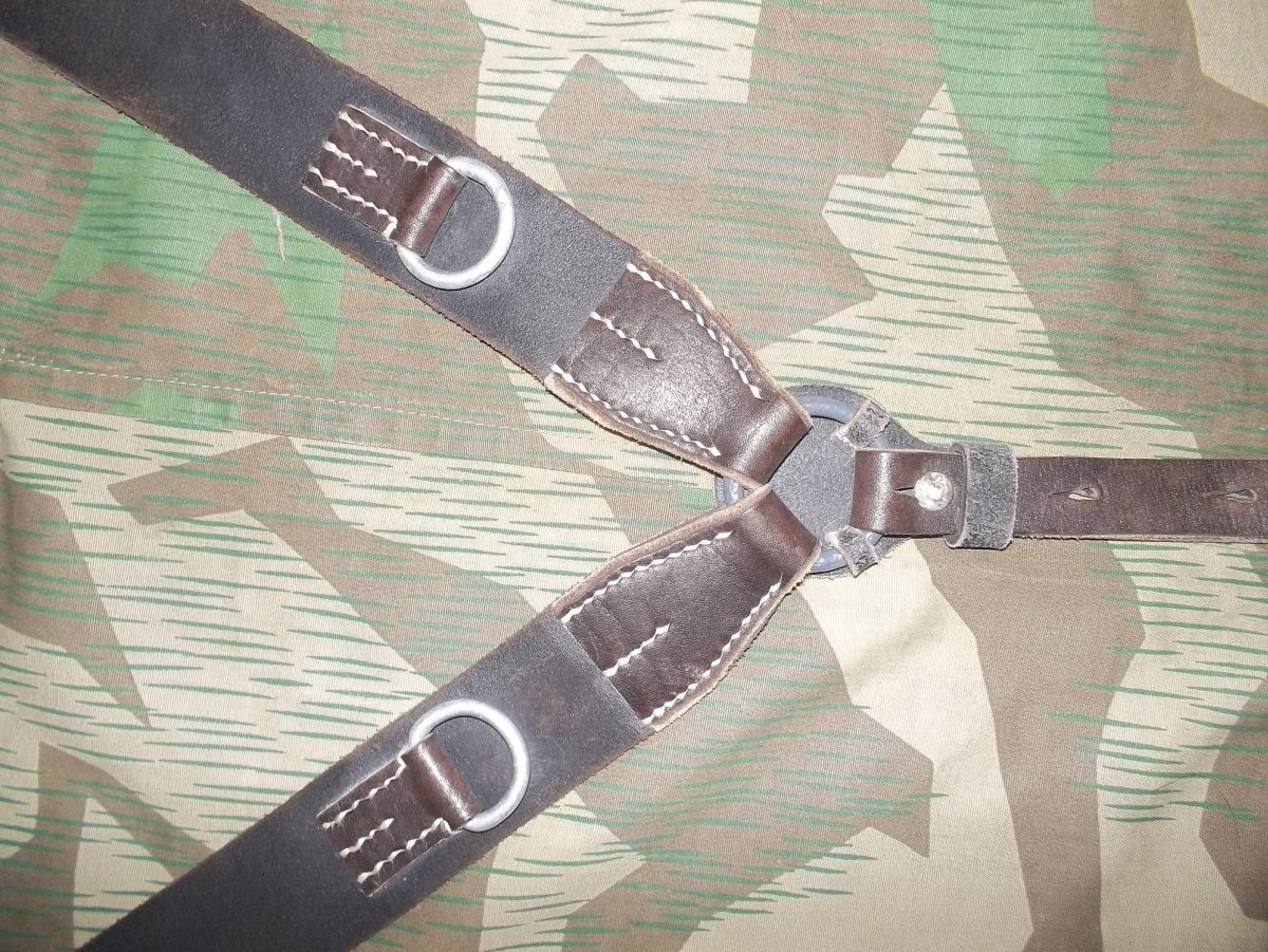

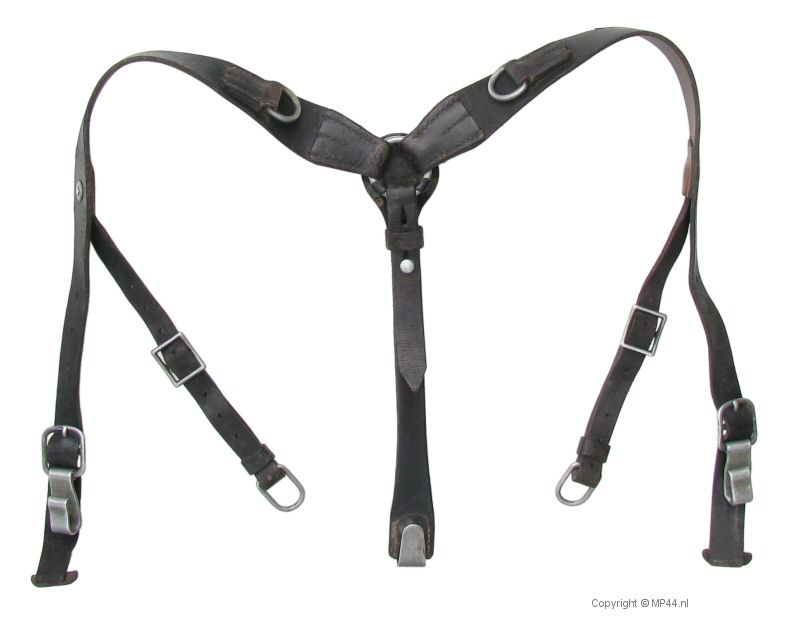

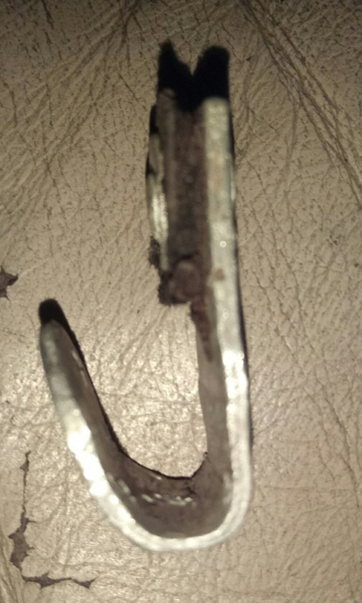

    Хорошо получается! Однако, задний крюк-зацеп такого вида использовался не на игреках, а например на “ловящем” ремне пехотного ранца, также на ремне медицинской фляги.
    Вот пример крюка для игрека.
    hudojnikhg9612 подобається це.
  19. Woldemar M.
    Woldemar M. Oberst
    4.220
    Bessarabien
    Спасибо за пример с зацепом :D . В фурнитуре я разбираюсь. И зацеп, как у меня, на игриках тоже использовался.
    От Вам, например, оригинальный игрек с таким зацепом как у меня:

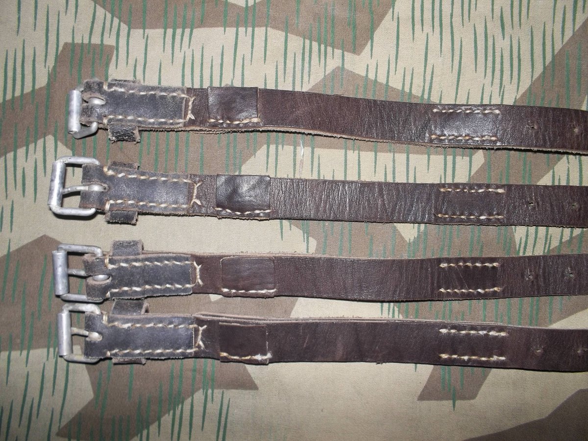

  20. Woldemar M.
    Woldemar M. Oberst
    4.220
    Bessarabien
    От Вам есчо поздний Игорь с зацепом, как у меня, только из стали:

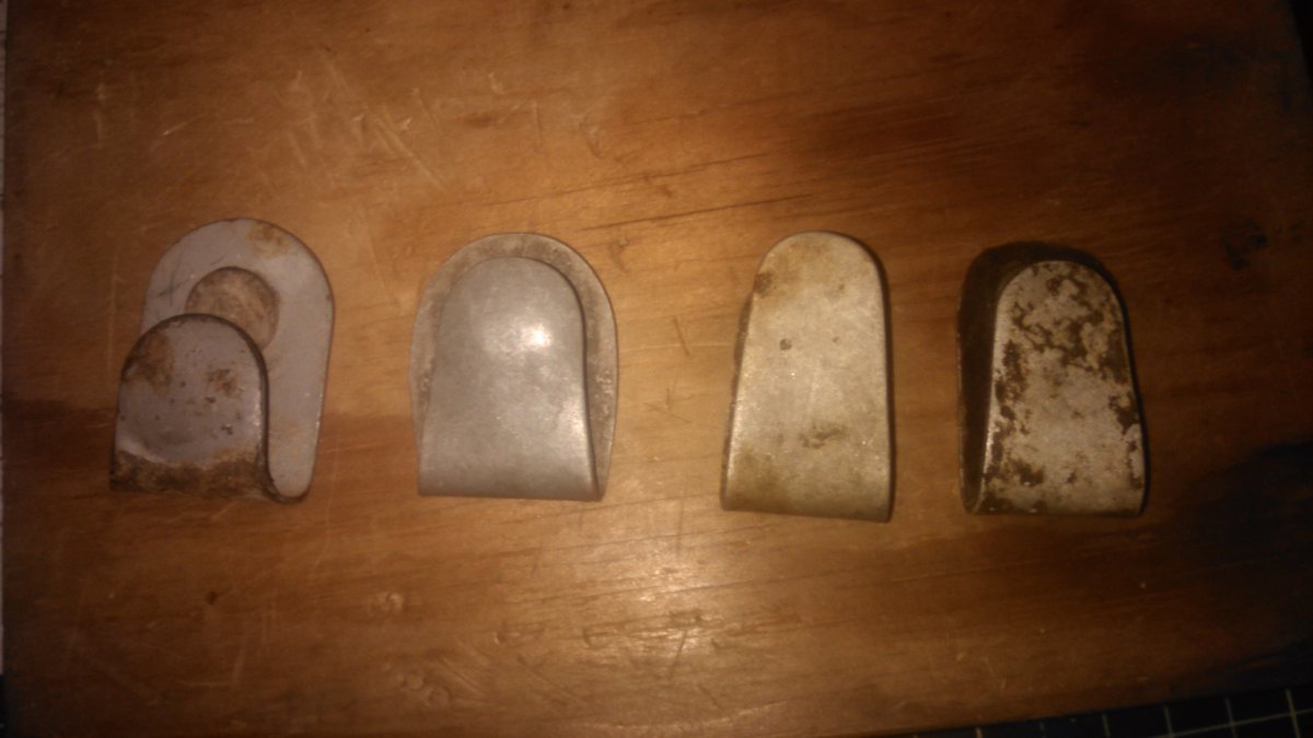

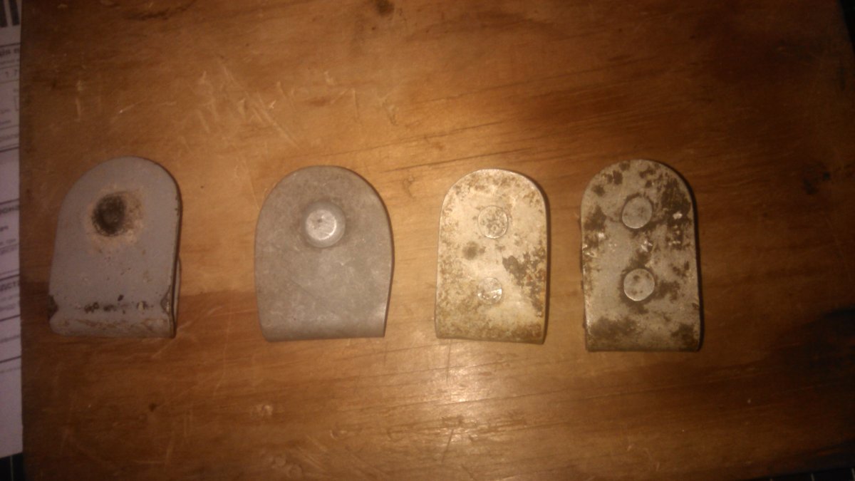

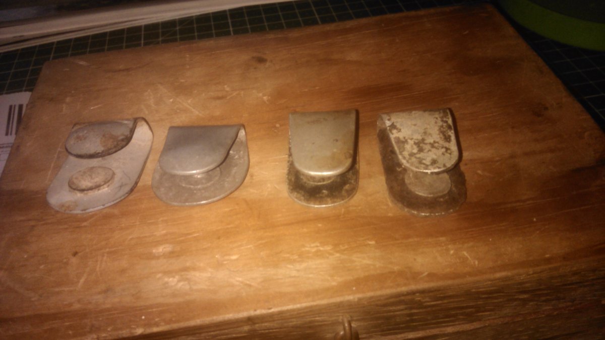

    Вітання всім!Підкажіть будь-ласка,з цих шось піде на задній зацеп!?перший сталь...чи це все на фляги та сухарки?

    Вот первый стальной, пожалуй и пойдет на игрек.

    доречі він у рідній фарбі...дякую!:beer:
  24. Рихард
    Рихард Major
    4.884
    Одесса, Украина
    Использовался, спорить не стану. Но эти крюки (назовем их “ранцевые”)использовались гораздо реже (видимо когда не было нужной фурнитуры под рукой), и подавляющее большинство игреков изготавливалось с крюком дизайна приведенного мною - как правило в алюминиевом и стальном исполнении.
    Казалось бы визуально крюки имеют совсем незначительные отличия .....и все же - немцы в таких делах педантичны - конструктивно “портупейный крюк” за счет своей формы не так топорщит при нагрузке поясной ремень, как “ранцевый крюк” это кстати неплохо видно на Вашем фото (вид со спины).
    Но как вариант - Ваш крюк также имеет “”право на жизнь“” как аутентичный.

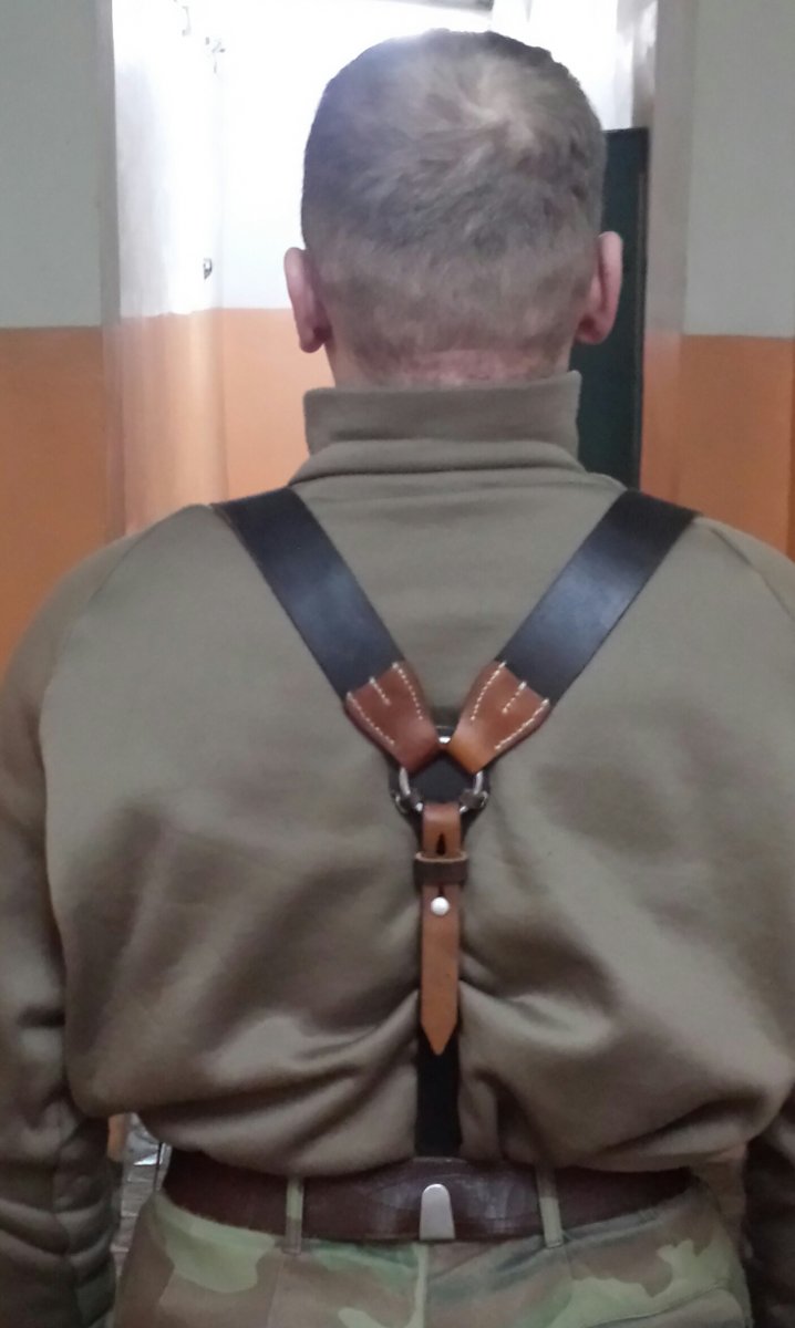

  25. Woldemar M.
    Woldemar M. Oberst
    4.220
    Bessarabien
    Вот мне и захотелось сделать с таким крюком. А касаемо "топорщения" ремня - у меня на форме шибко заношенный офицерский ремень СА обр.46-го. Его любой зацеп "затопорщит". А мои оригинальные немецкие ремни нормально себя чувствуют в "обьятиях" этого зацепа.

    A який у Вас тут.на двох заклепках,чи одній?
