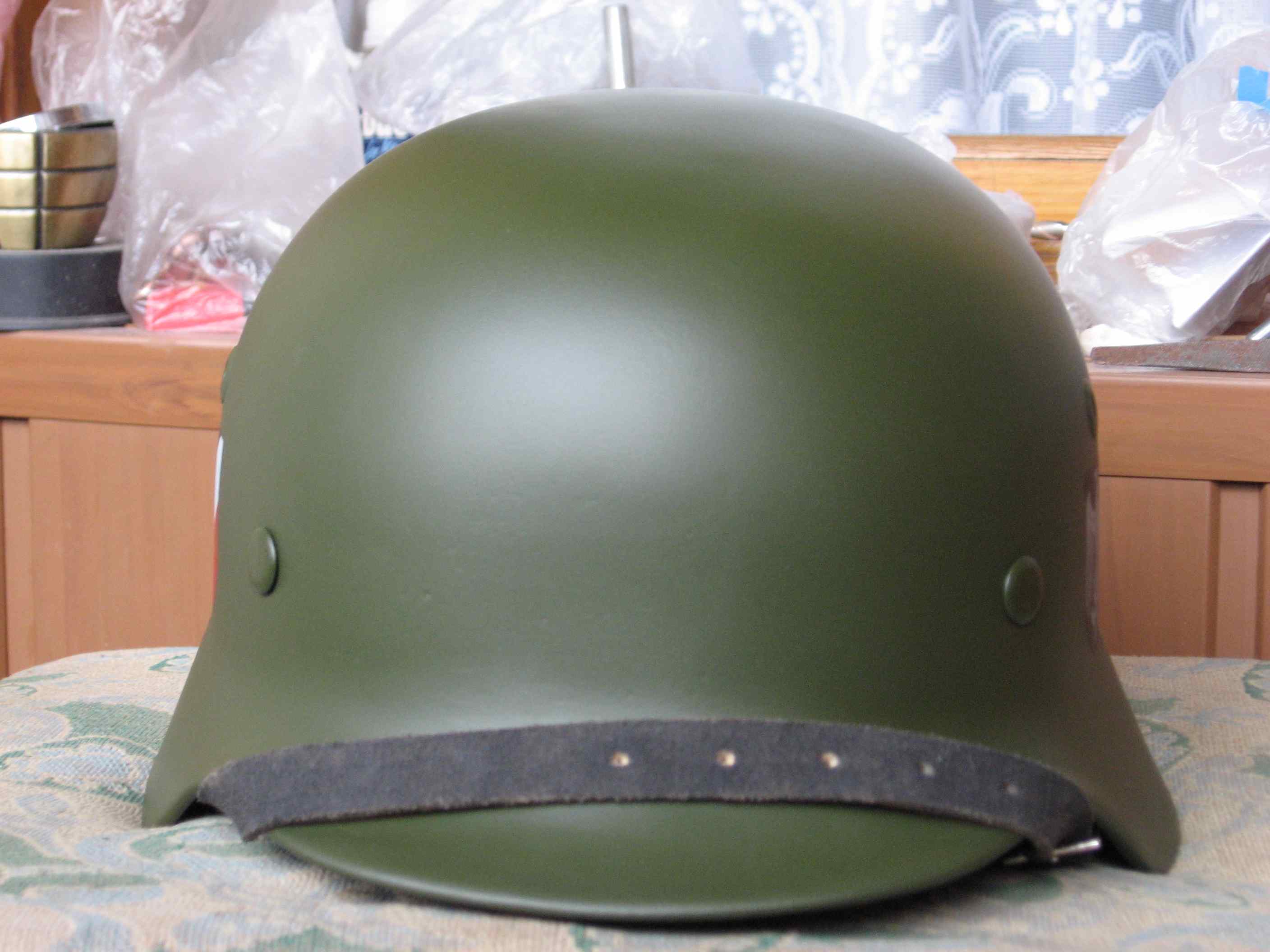

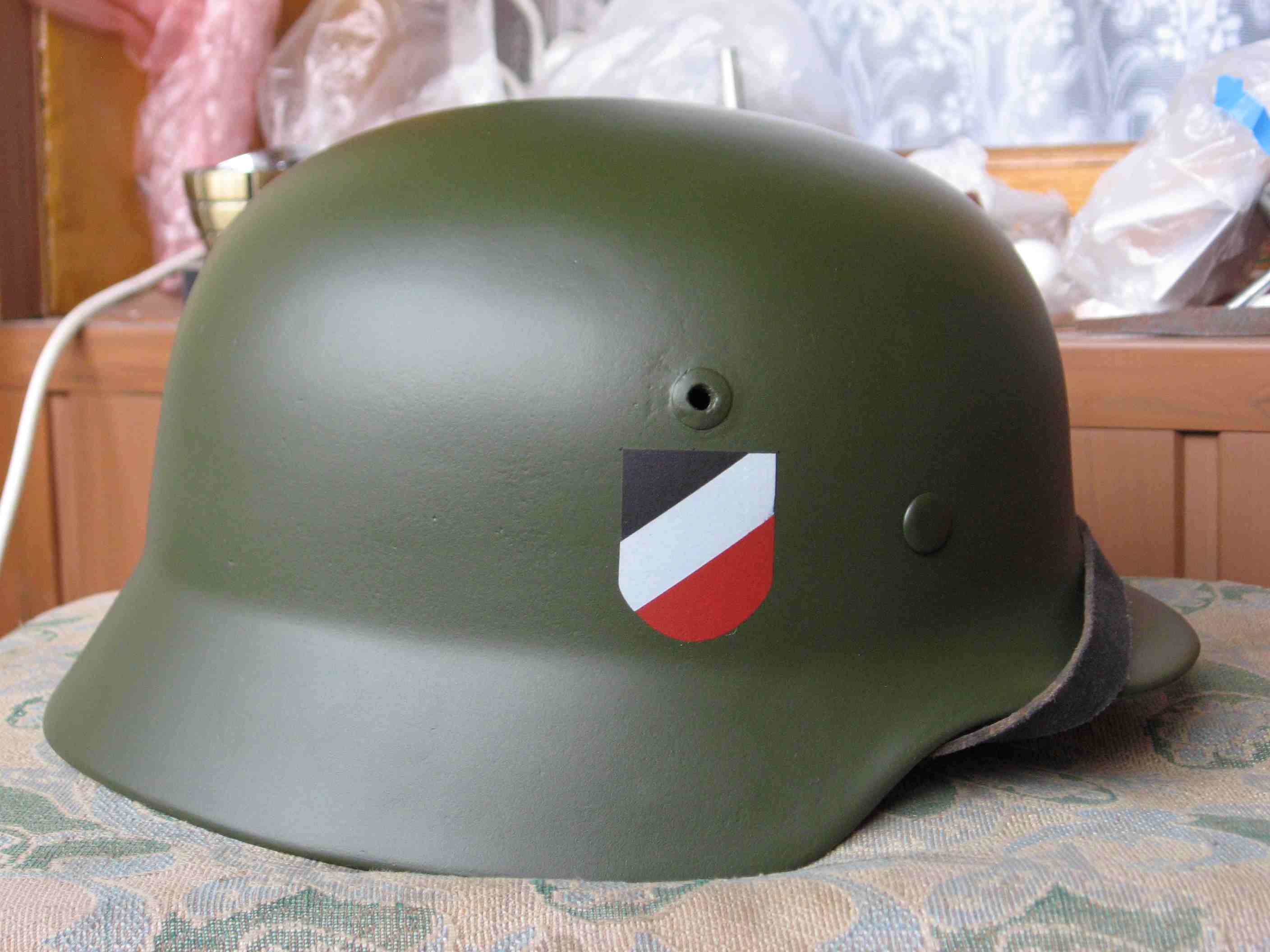

    Наконец закончил работу над М35. Вот собственно что получилось. Сохран у касона был чердачный. Завальцовка, люверсы и т.д. было в хорошем состоянии, раковин почти не было, вообщем каска была цела. Наши местные умельцы додумались, видимо для хохмы, покрасить его в черный цвет. Так что очистка была до металла. Потом все по списку: шпатлевка, грунт, окраска, матовый лак. К сожалению не додумался сфотографировать исходное состояние, так что на фото уже конечный результат!
    Спасибо всем камрадам кто помогал советом и делами!
    Буду признателен за конструктивные замечания!
    И еще вопрос: Камрады подскажите, отверстия для крепления подшлема на самом шлеме, как мне показалось, одно выше другое ниже если смотреть прямо на касон. Это нормально? и чем это объяснить?

    Все верно, подшлем-намочить и на баночку, вентиляцию б подрихтовать...И еще момент: а це какой окрас по шкале RAL? Или это по имевшемуся оригинальному?

    На втором фото, то что вид справа (где триколор) очень хорошо просматривается шпаклевка, чего быть не должно в принципе.. Люверсы не понятные, их тоже до ума стоило довести.. Петли ремешка непонятной фантазийной формы и толщины. А так, для первого раза, наверное сойдет..
    С цветом по фото сказать ничего нельзя, ибо фото никогда в точности не передает.

    Вообще если говорить о цвете, то ранние М35 красились в цвет зеленое яблоко, как по мне, то цвет вполне подходит.

    От себя добавлю - это моя первая работа над шлемом. Все делалось путем проб и ошибок, несколько раз, на некоторых этапах были переделки ибо результат не радовал. В следующий раз буду придерживаться Ваших советов!
    По поводу цвета он ближе к RAL 6015, но несколько светлее. Однако цвет при разном качестве света (дневное освещение, лампа накаливания, лампа дневного света и т.д.) весьма разнится, так что цвет на фото немного не вышел.

    6015 это уже Schwarzoliv, у вас светлее

  17. Erih_Hartmann
    Erih_Hartmann Oberschütze
    Beiträge:
    114
    Ort:
    И все же последний вопрос остается открытым! Обратите внимание на фото №3. Правое и левое отверстие в шлеме для крепления подшлема явно не на одном уровне (если смотреть в лоб каски). Чем это можно объяснить? С чем это связано?

  19. laser
    laser Moderator
    189
    20
    438
    Beiträge:
    7.943
    Ort:
    Харків
    Возможны варианты
    1.заводской брак
    2.нарушена геометрия шлема
    3.просто вы кламмера так поставили
    А по поводу цвета, вот родной окрас М35 ApfelGrun
    цвет мог быть сочнее или наоборот серее, но примерно такой.

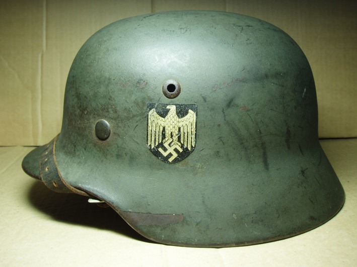

    По поводу окраса, чтоб уже не спорить впустую, ТС ведь уже написал выше, что цвет на фото отличается от оригинала, в связи с особенностями освещения. Вот для прикола только что отснял болгарина М36-А, верхний снимок солнечный свет, нижний вспышка.
    Как видим цвет сильно отличается и думаю та-же ситуация и у топикстартера. Повторюсь, само качество покраски получилось хорошее, тем более для первого раза.

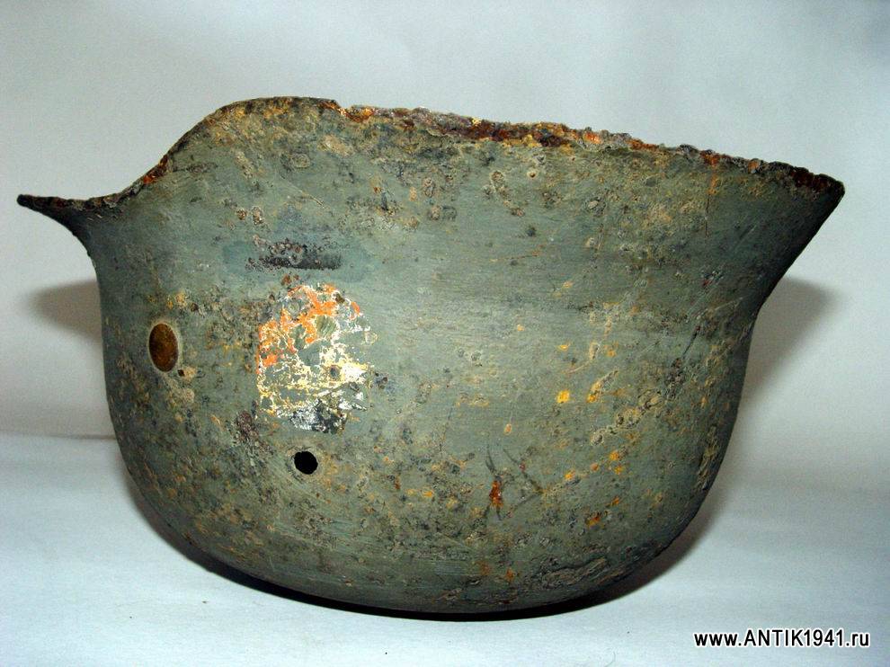

  23. фото... Сравните реставрированный горшок (окрас) и данные оригиналы (все аплгюн ,только оттенки различны)!!! И не только в освещении дело . Банально разные цвета . От перемены мест слогаемых сумма не меняется ...
  24. laser
    laser Moderator
    189
    20
    438
    Beiträge:
    7.943
    Ort:
    Харків
    Указанные выше шлемы тоже яблочко, но как мне кажется бледноватые
    Вот смастерил коллажик
    №1шлем автора темы
    №3 был указан выше
    №2,5,6 оригинальный ранний
    №4 остатки яблока из моей коллекции
    Тем более никто уже не знает как выглядели шлемы с завода. Хранение на чердаке, гниение в земле, в песке, в глине, на воздухе.. очень сильно и по разному влияло на разложение пигмента в краске.
    Моё мнение перекрашивать не нужно.
    Затереть, застарить и всё будет отлично.
    3 Person(en) gefällt das.
