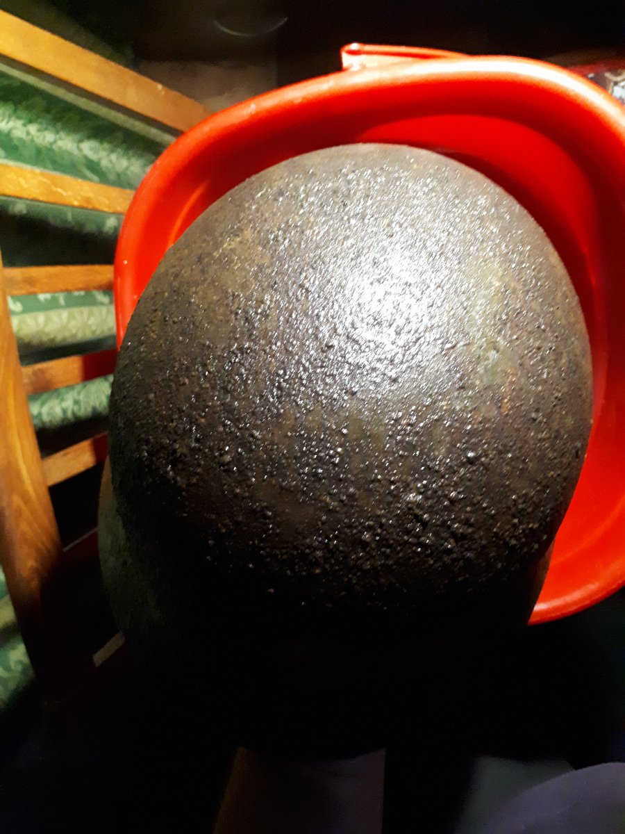

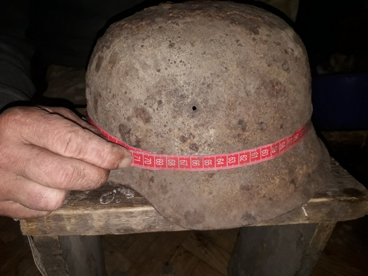

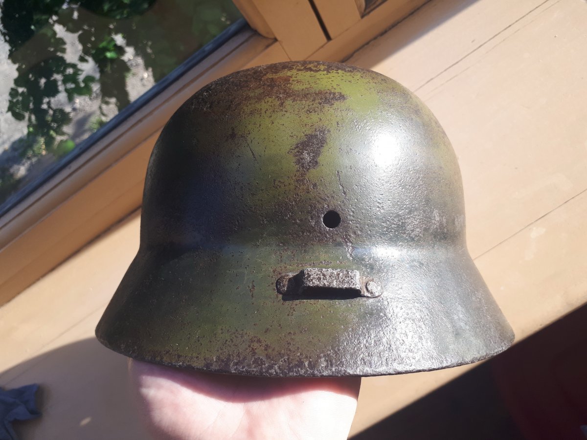

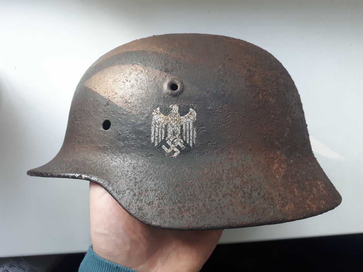

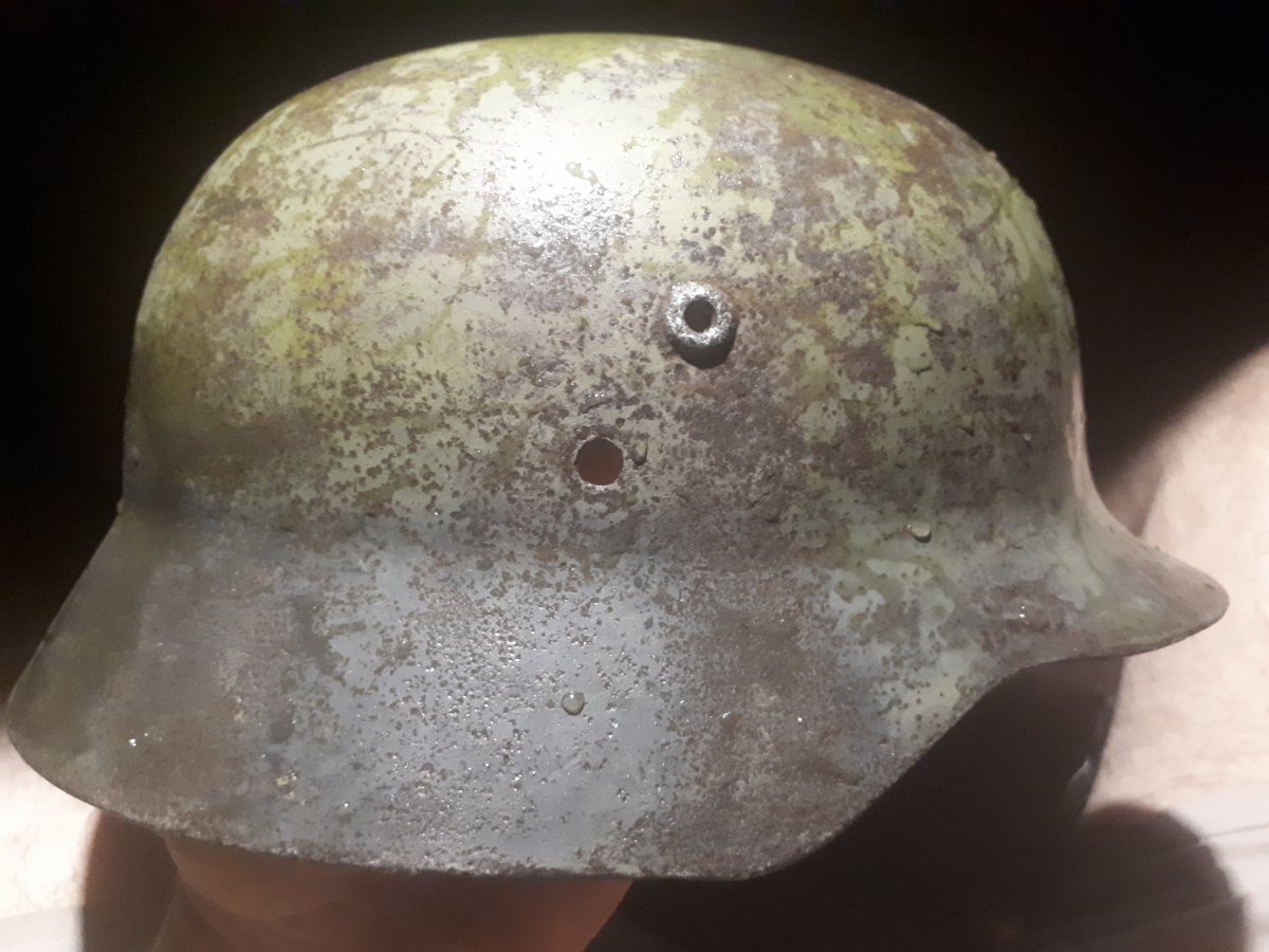

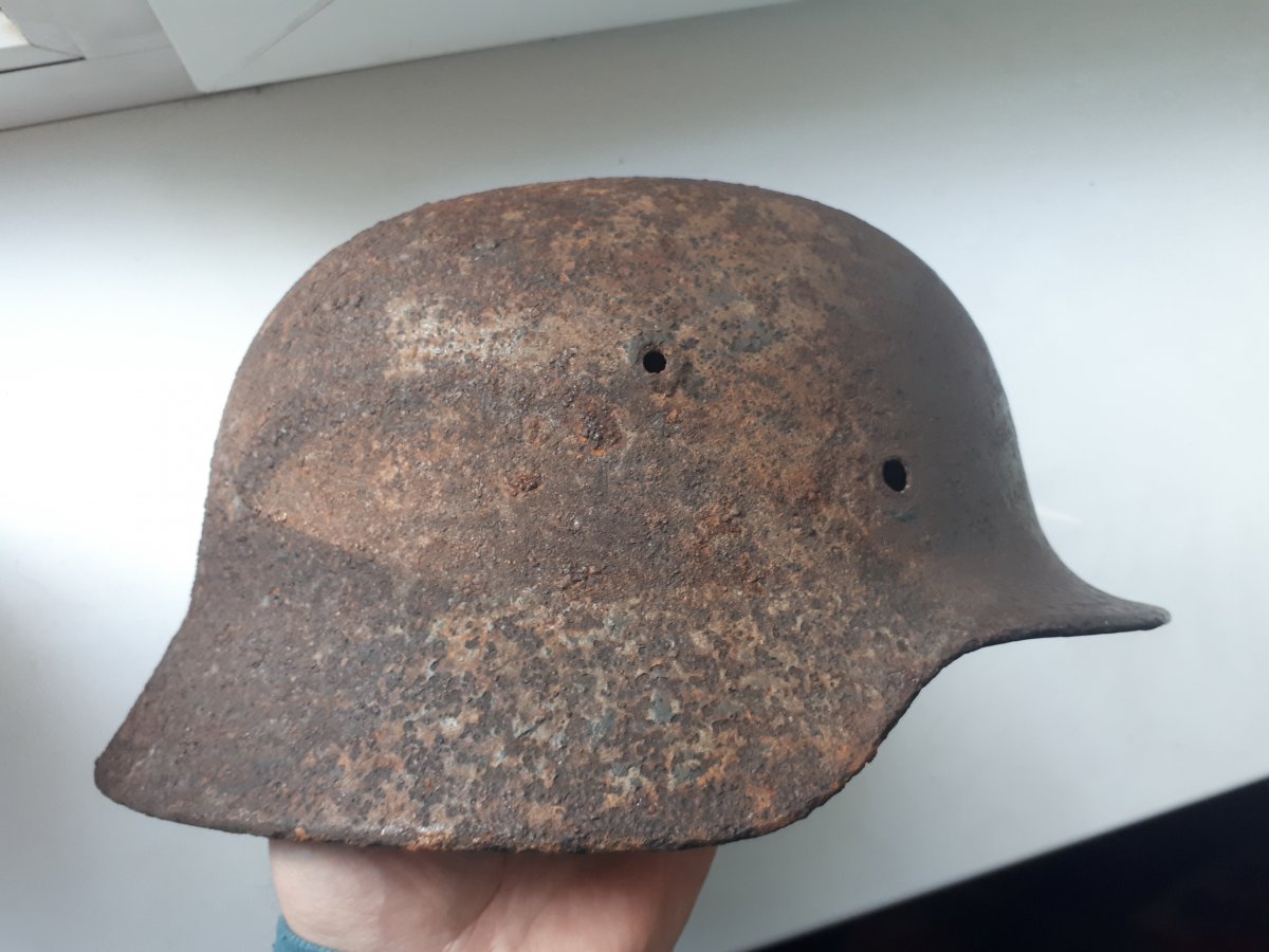

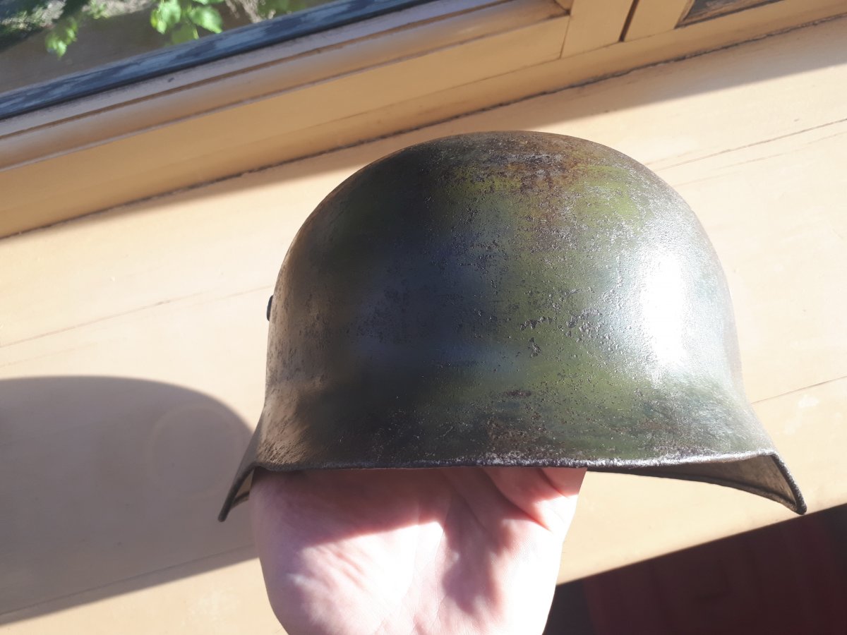

    Решил создать тему,и поделиться с камрадами своим наблюдениями в мытье касок.

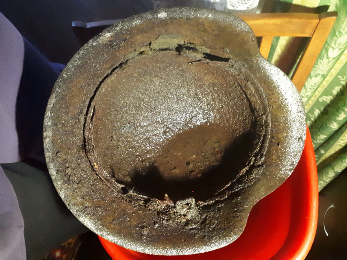

    1) М37 производитель ''CY''-68.Валялся у людей на горище.
    Алекс39, 663, kriss та 2 іншим подобається це.

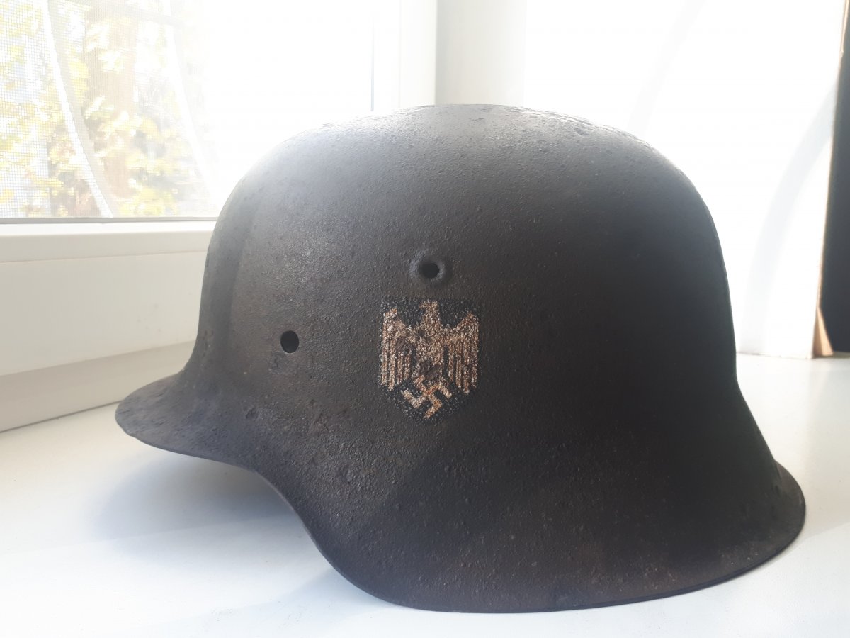

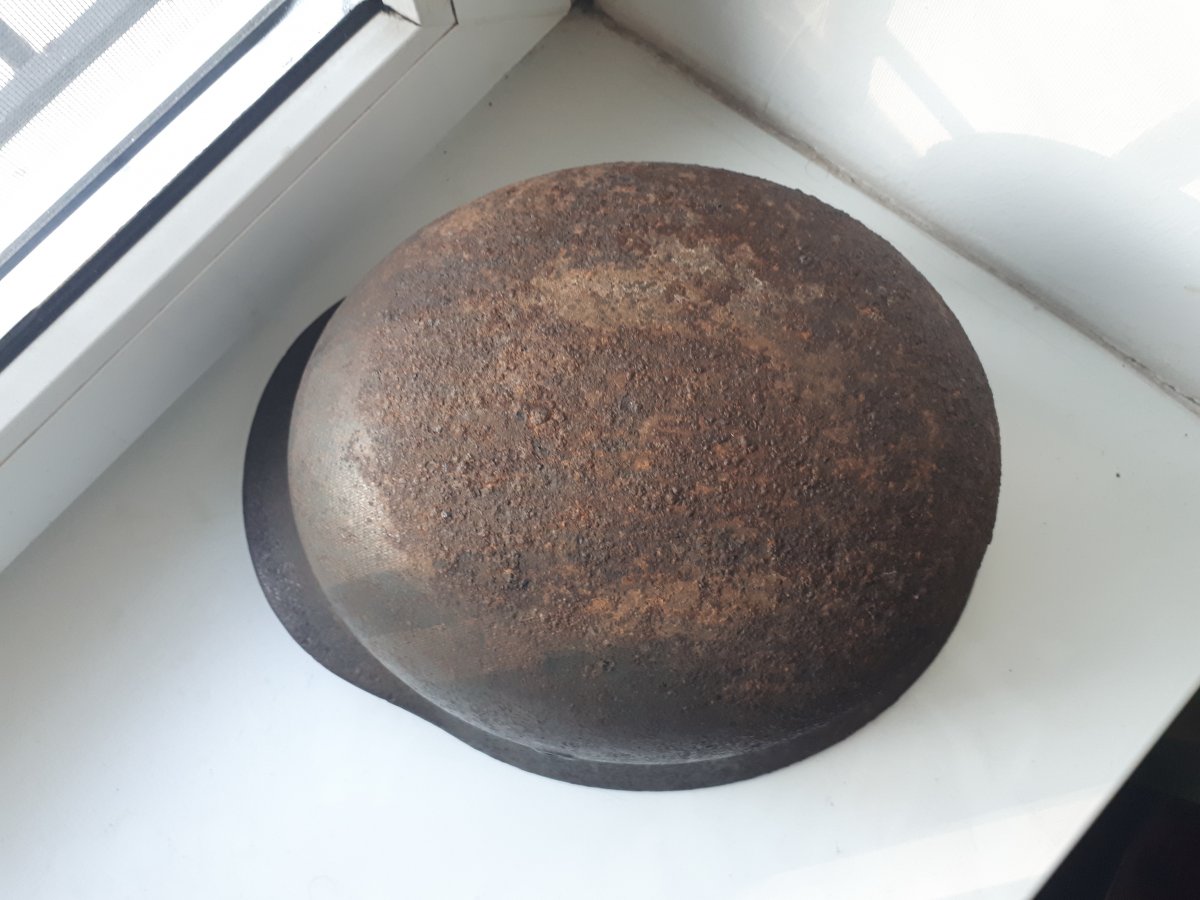

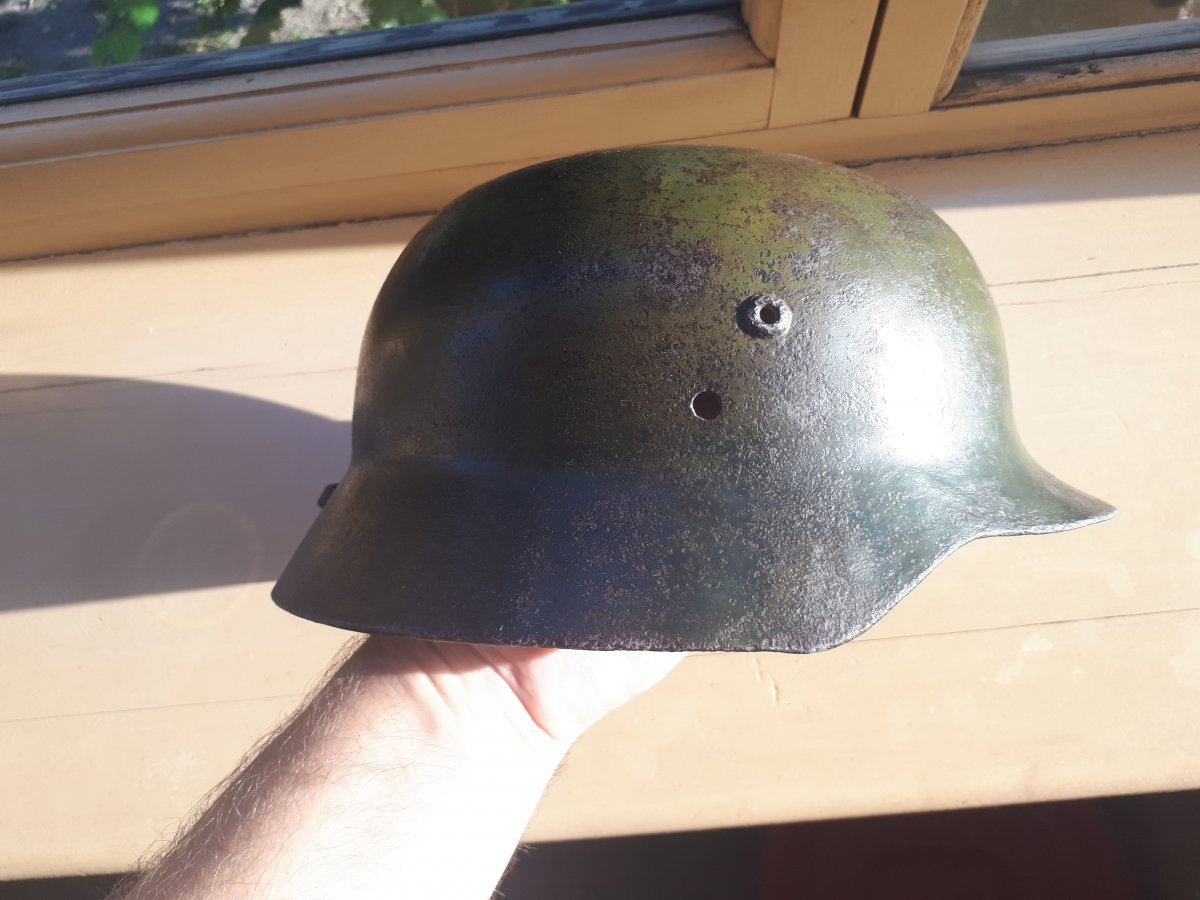

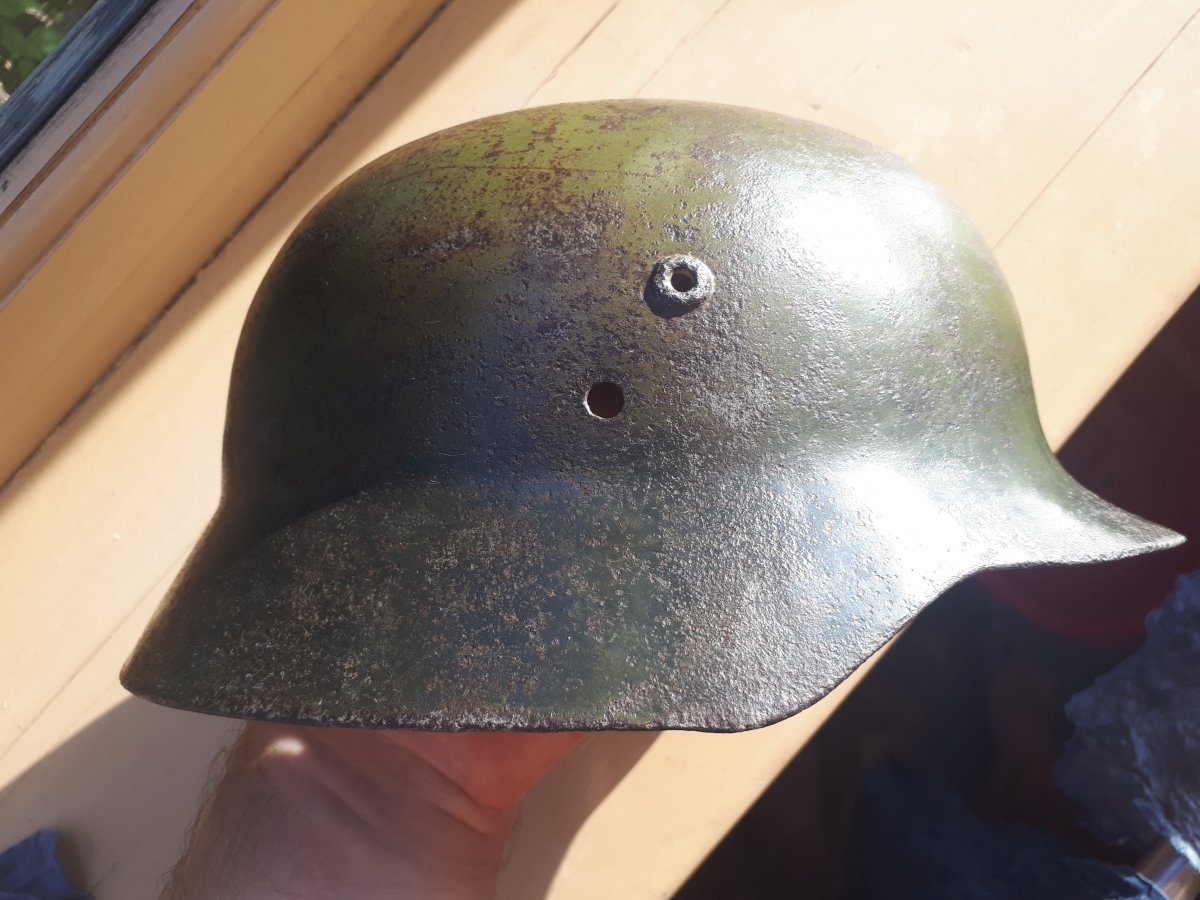

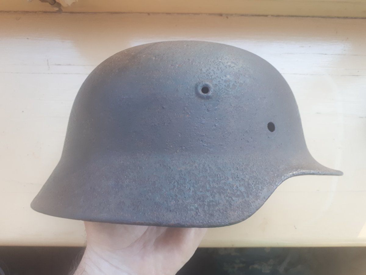

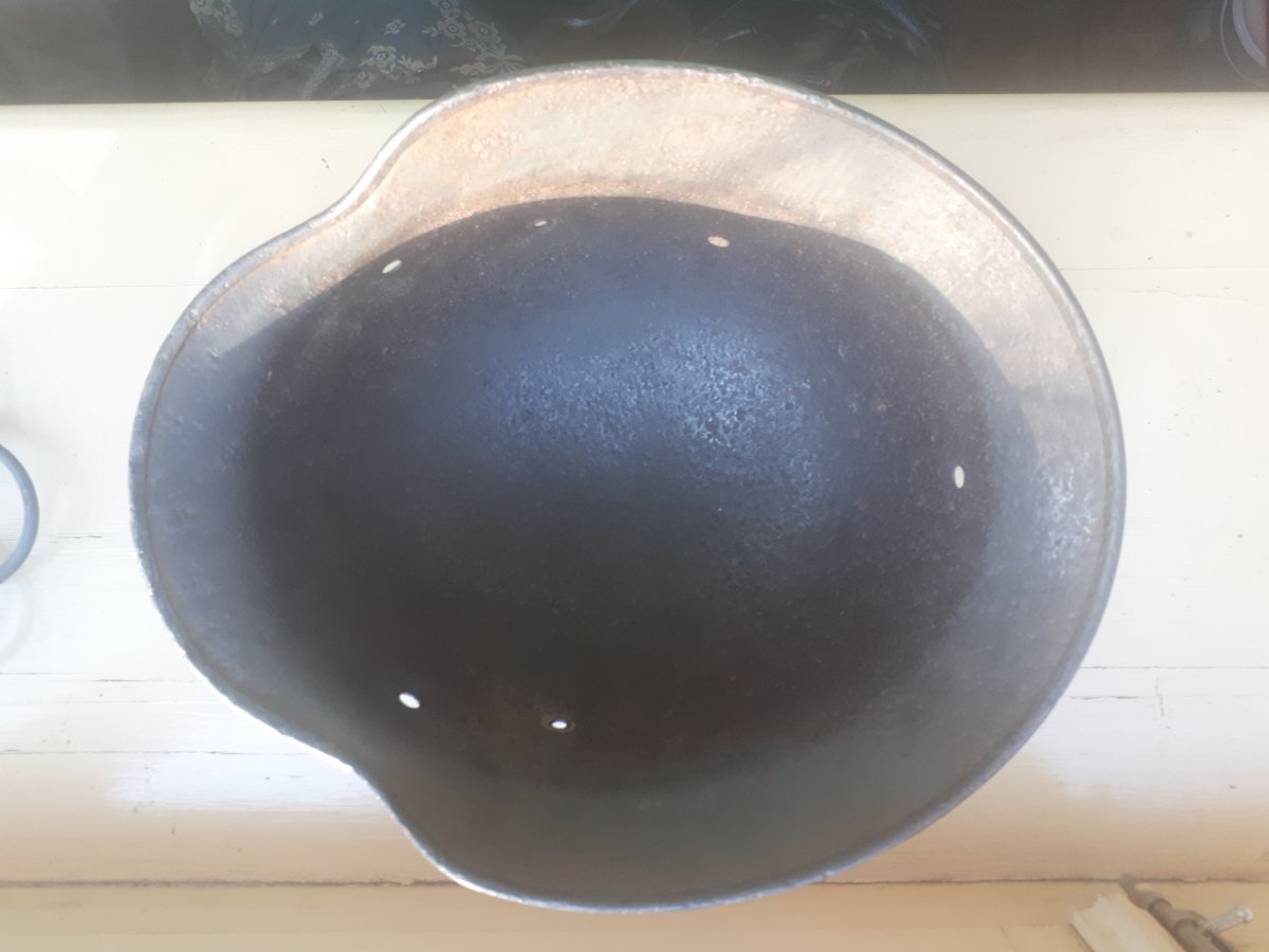

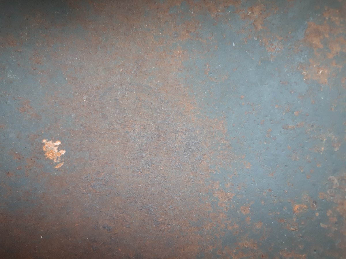

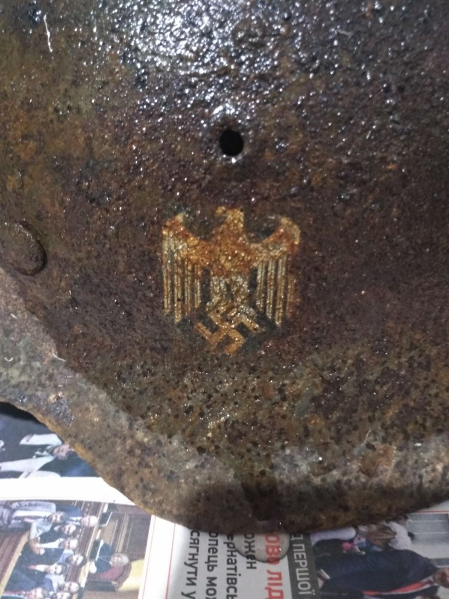

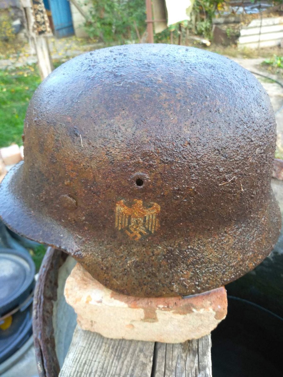

  3. M.Vittman
    M.Vittman Leutnant
    18
    5.200

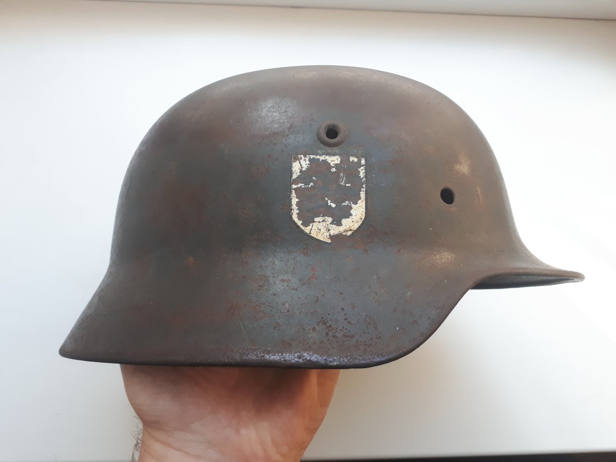

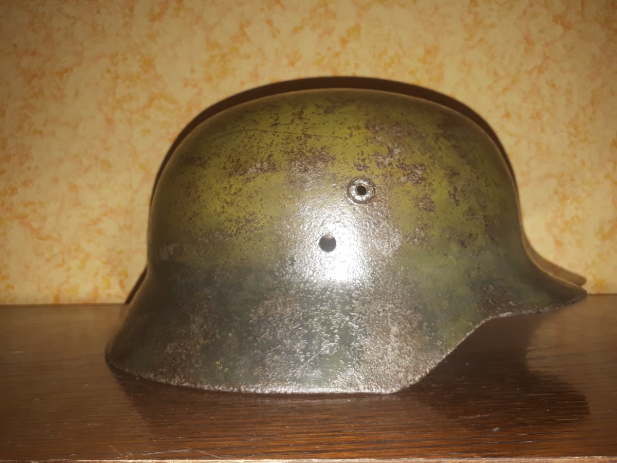

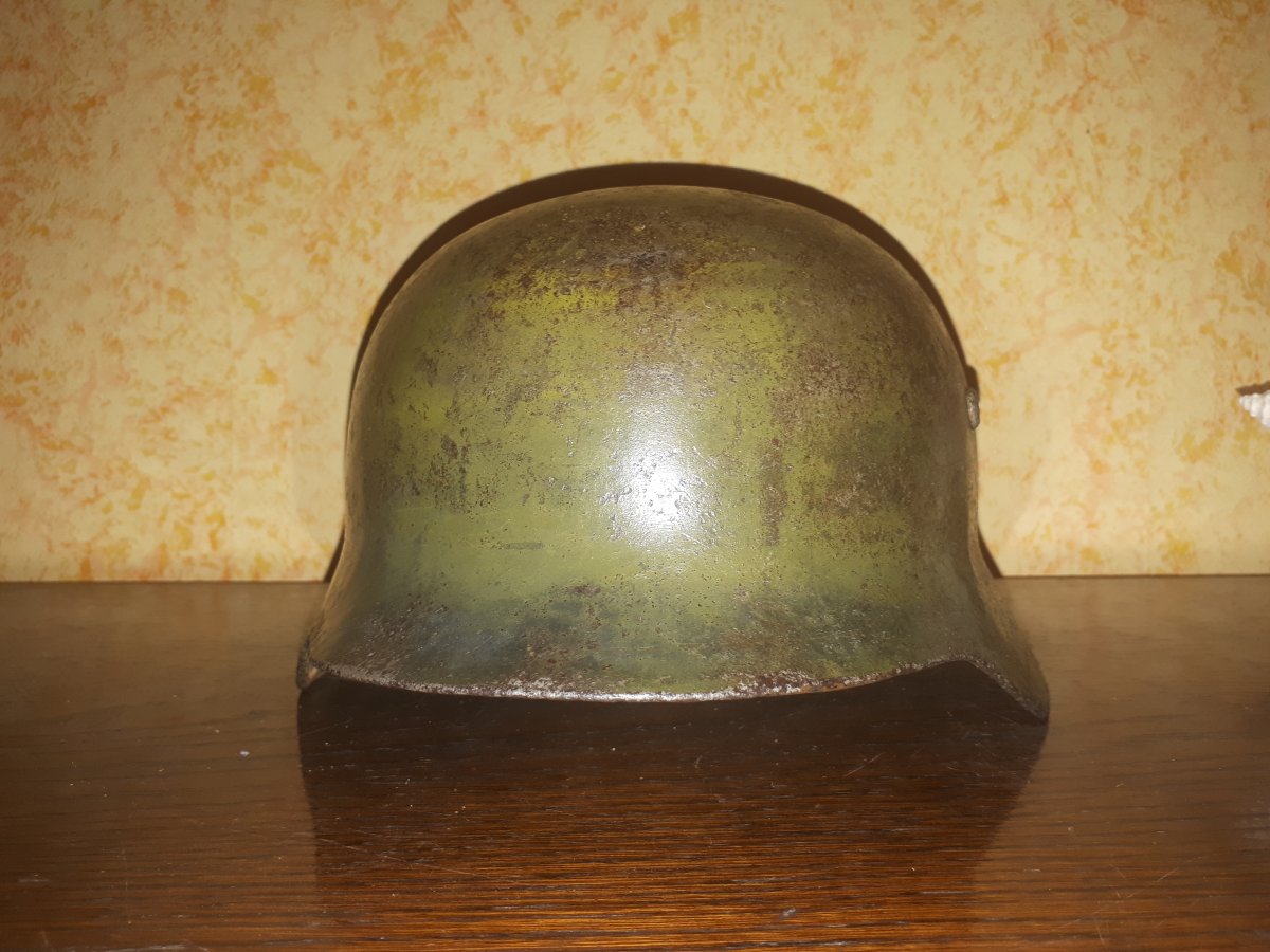

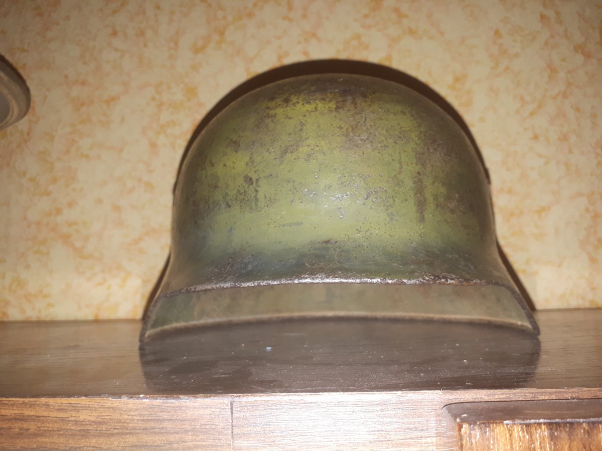

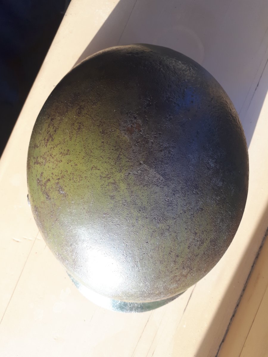

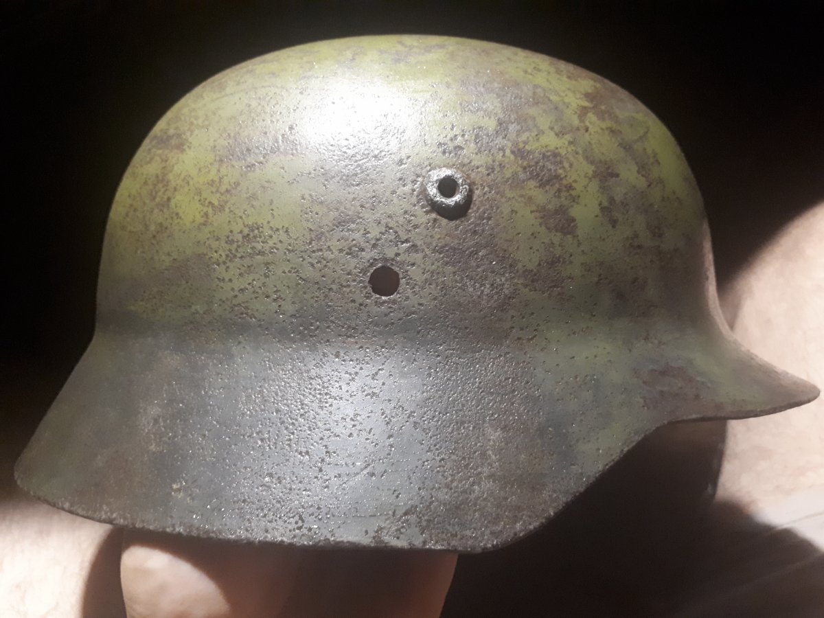

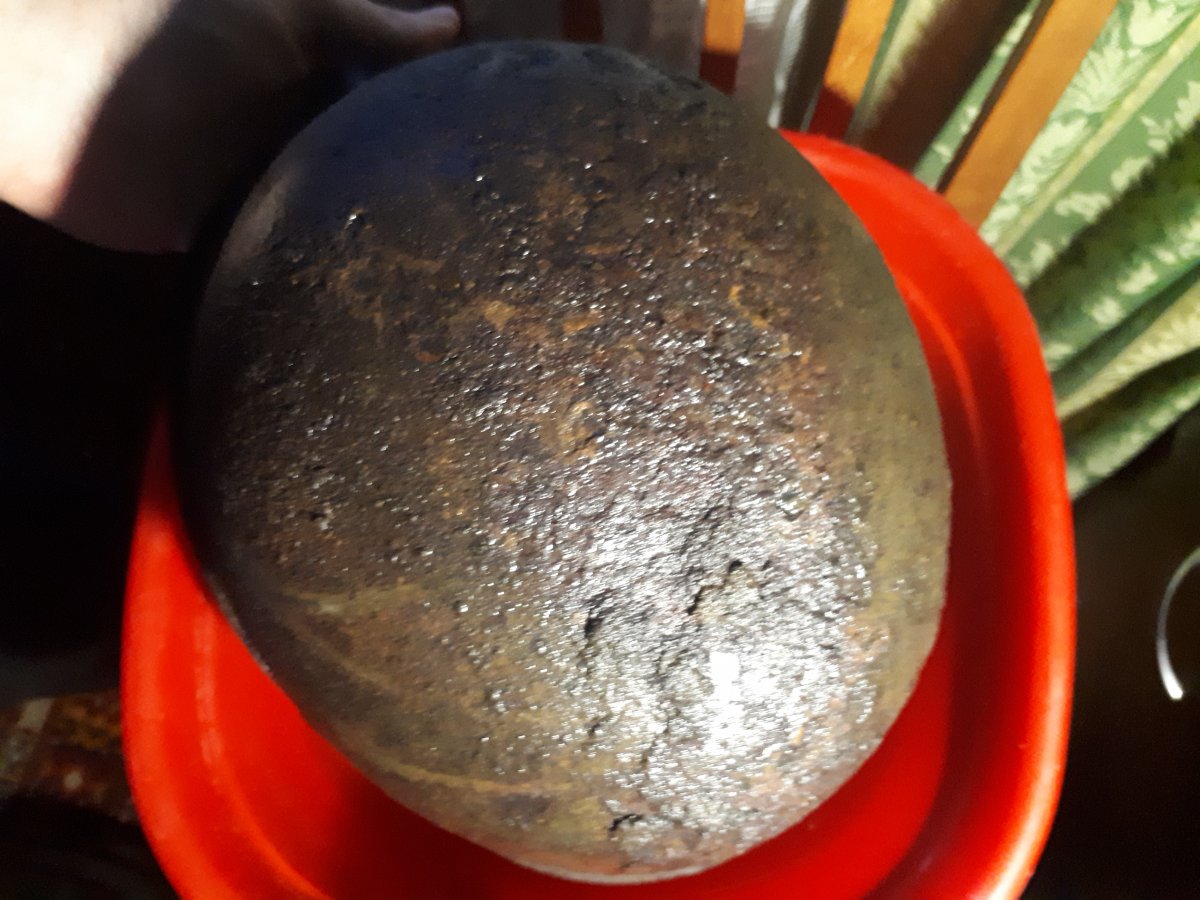

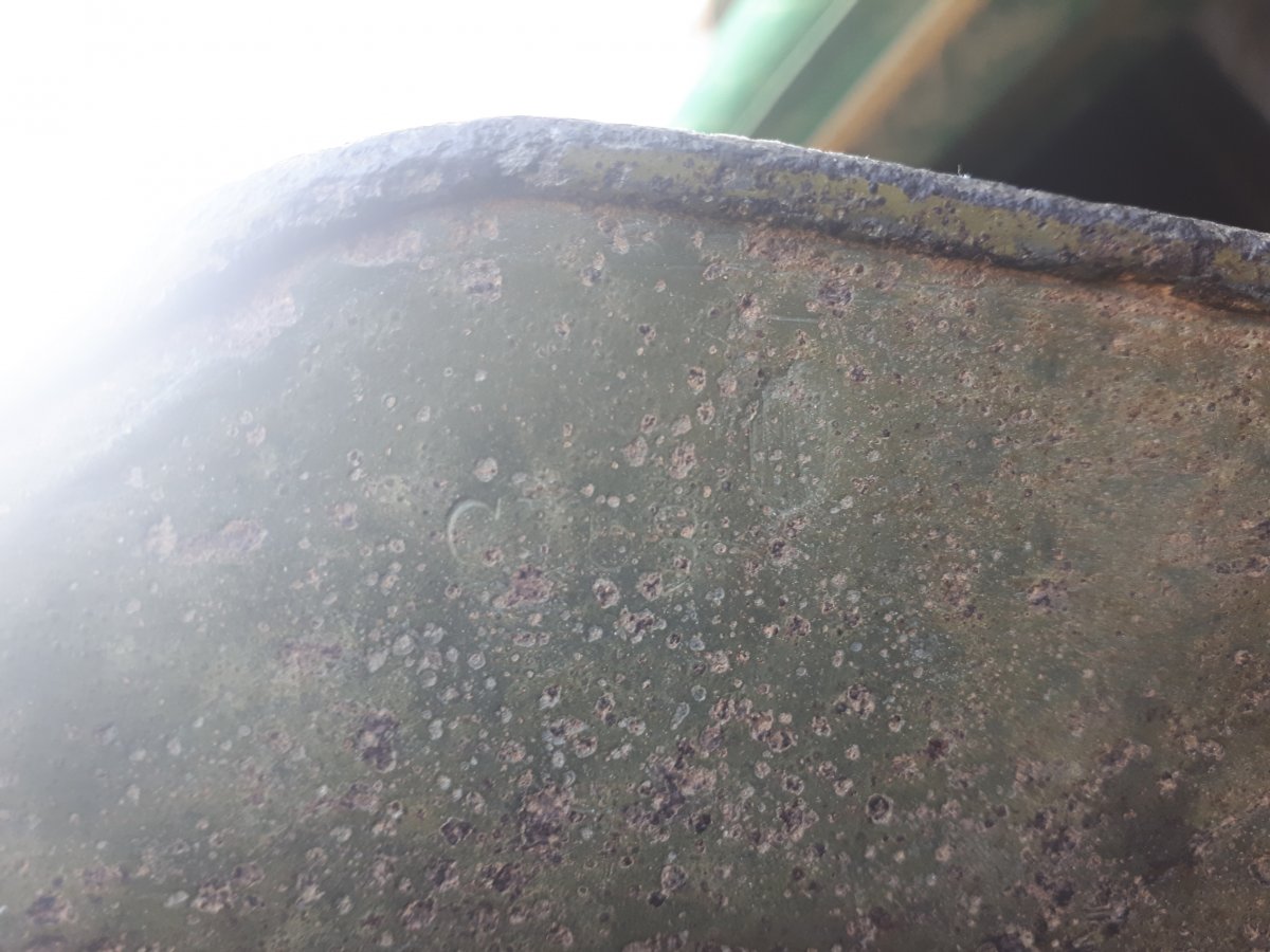

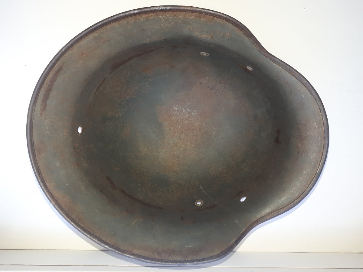

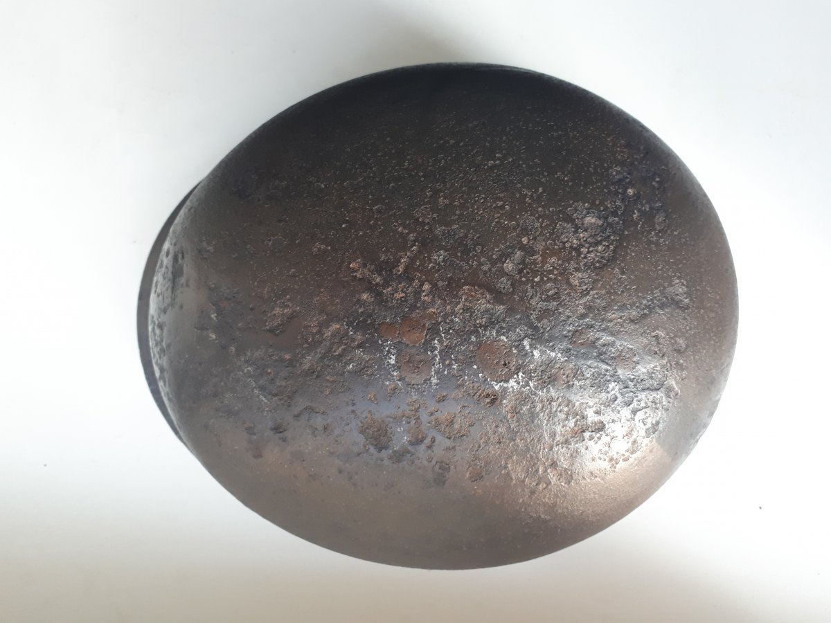

    Откисал неделю в мыльном растворе, легком.Потом чистка туалетным утенком,он хорошо убирает известковый налет.Дальше нейтрализовал в мыльном растворе день,сушка и консервация пчелиным воском.По итогу вылез фронтовой камуфляж и 70-80 процентов краски.По юбке крашена темно-зеленым цветом и плавно переходящий в обычный цвет венгров.

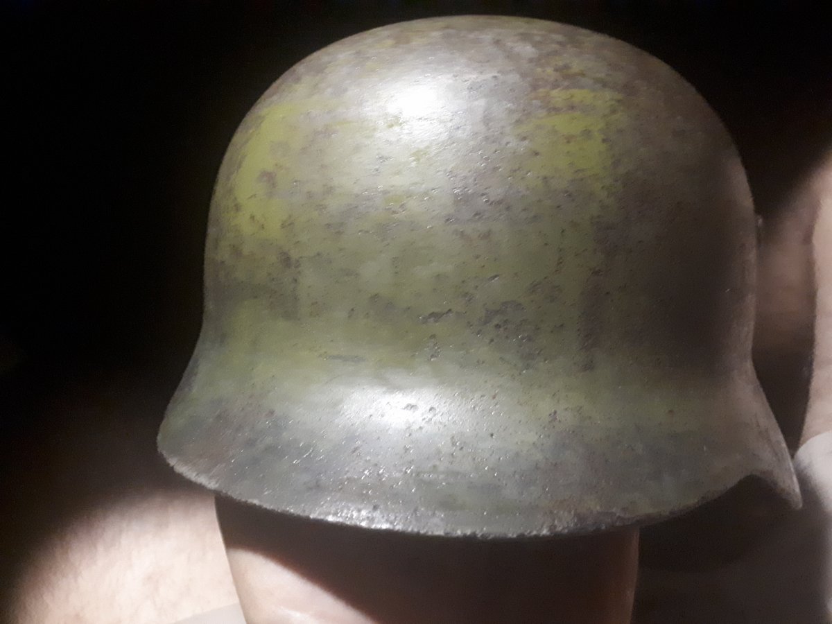

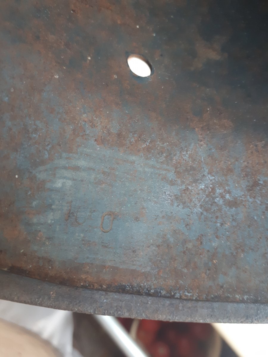

  4. M.Vittman
    M.Vittman Leutnant
    18
    5.200

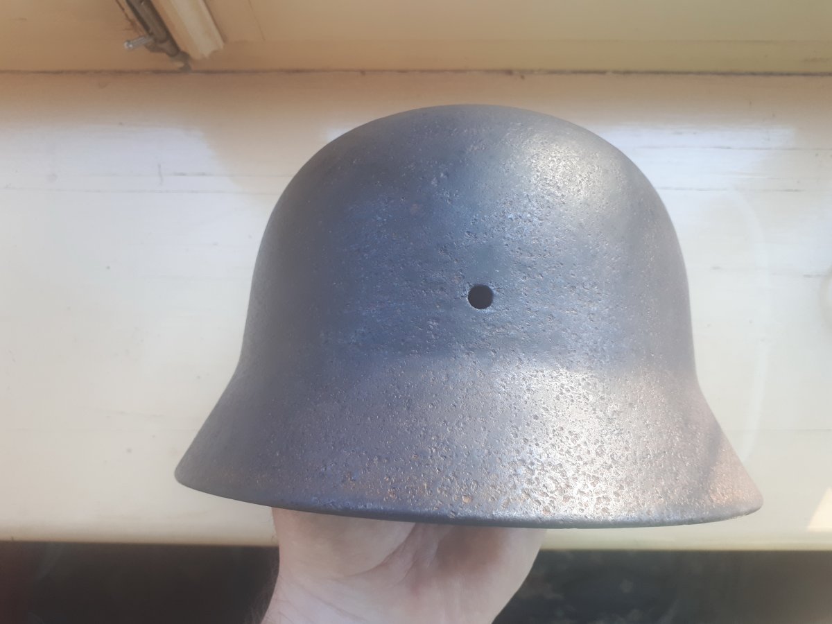

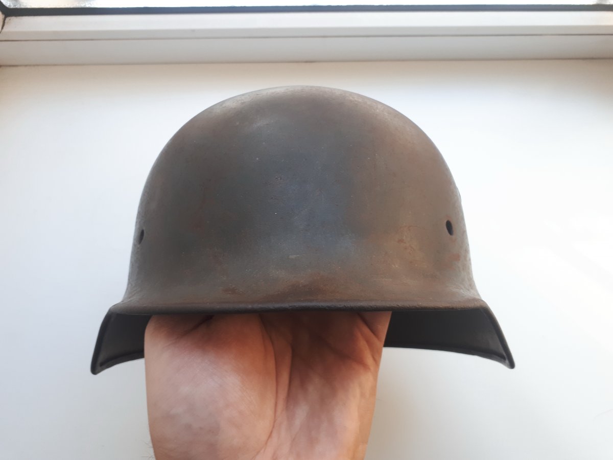

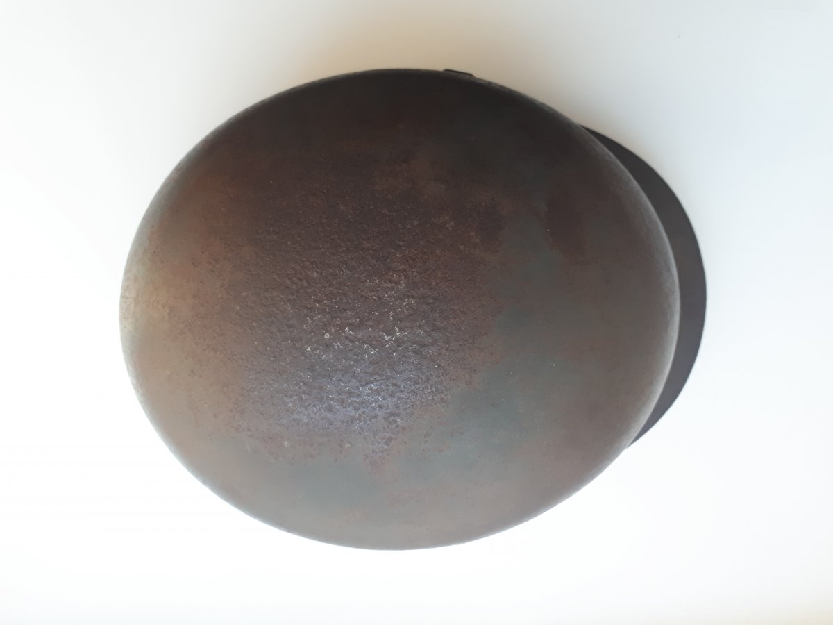

    И финишные фото

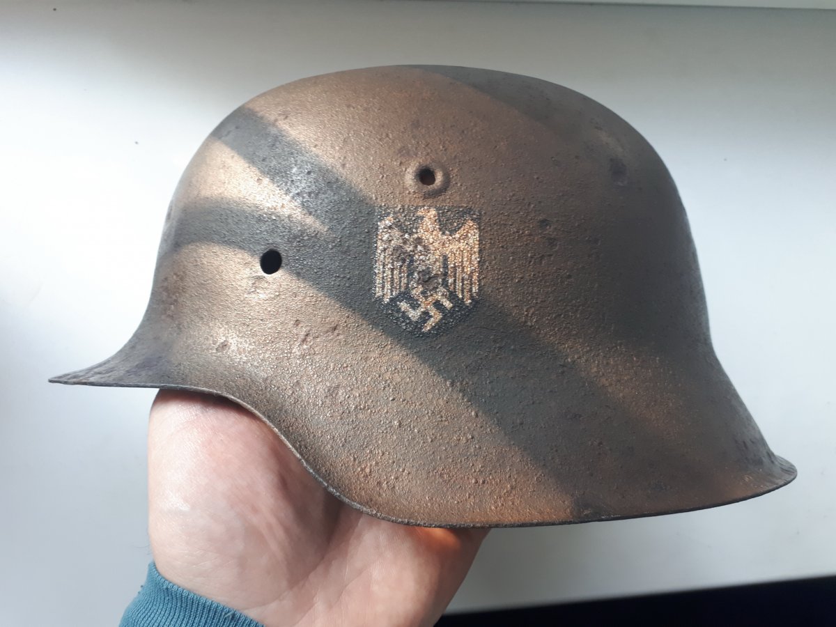

  5. M.Vittman
    M.Vittman Leutnant
    18
    5.200
    Фото при дневном освещении

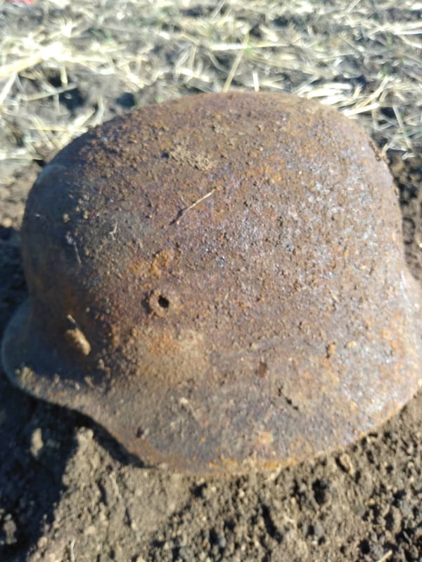

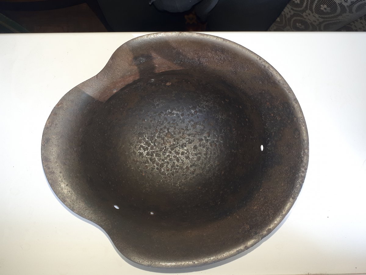

  6. M.Vittman
    M.Vittman Leutnant
    18
    5.200

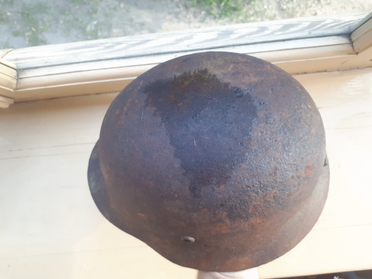

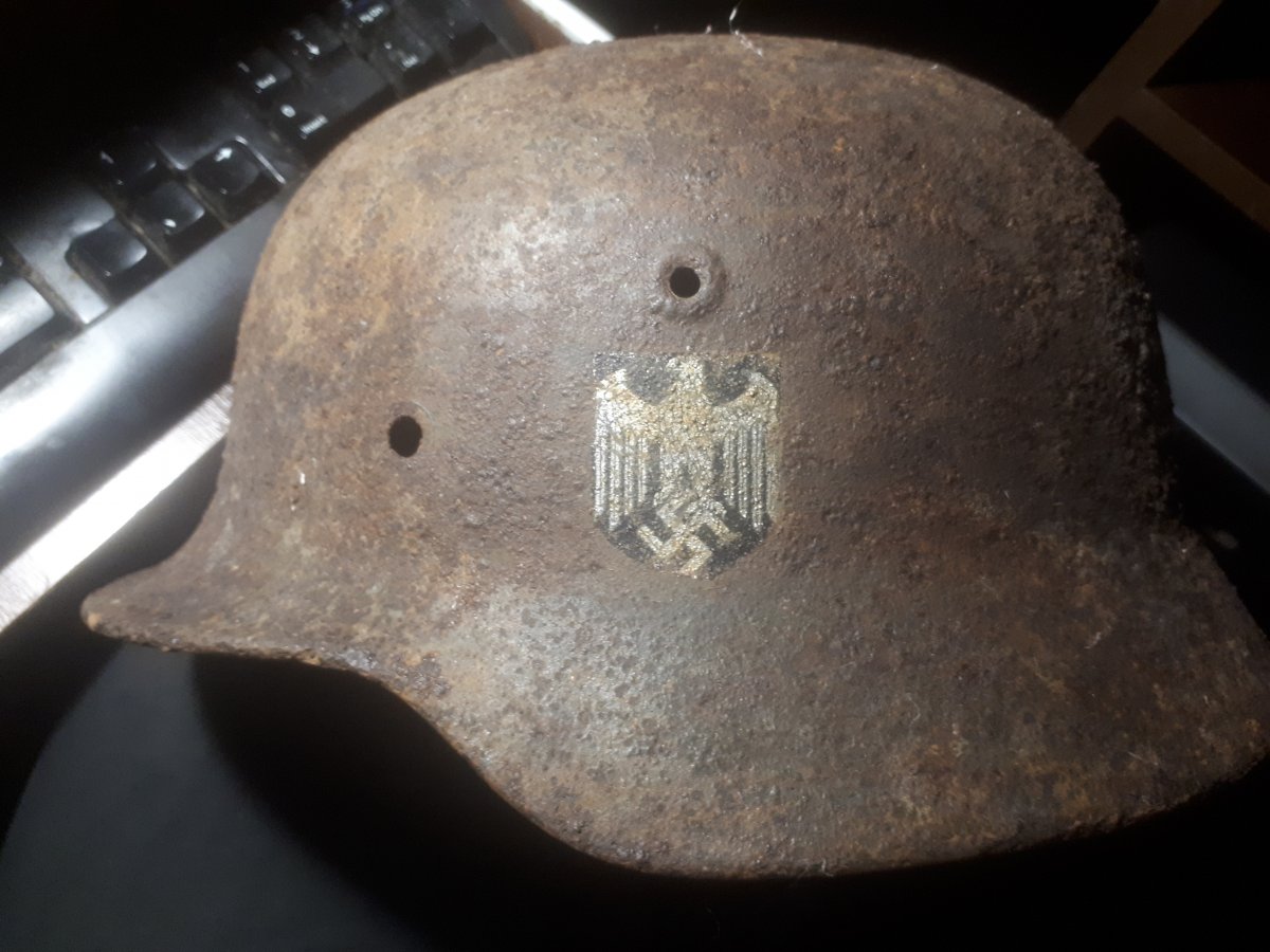

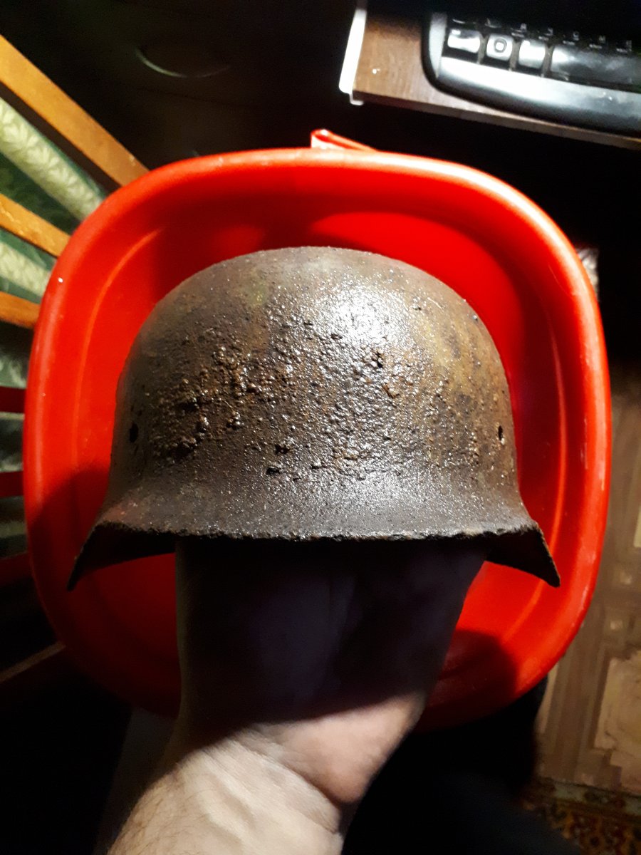

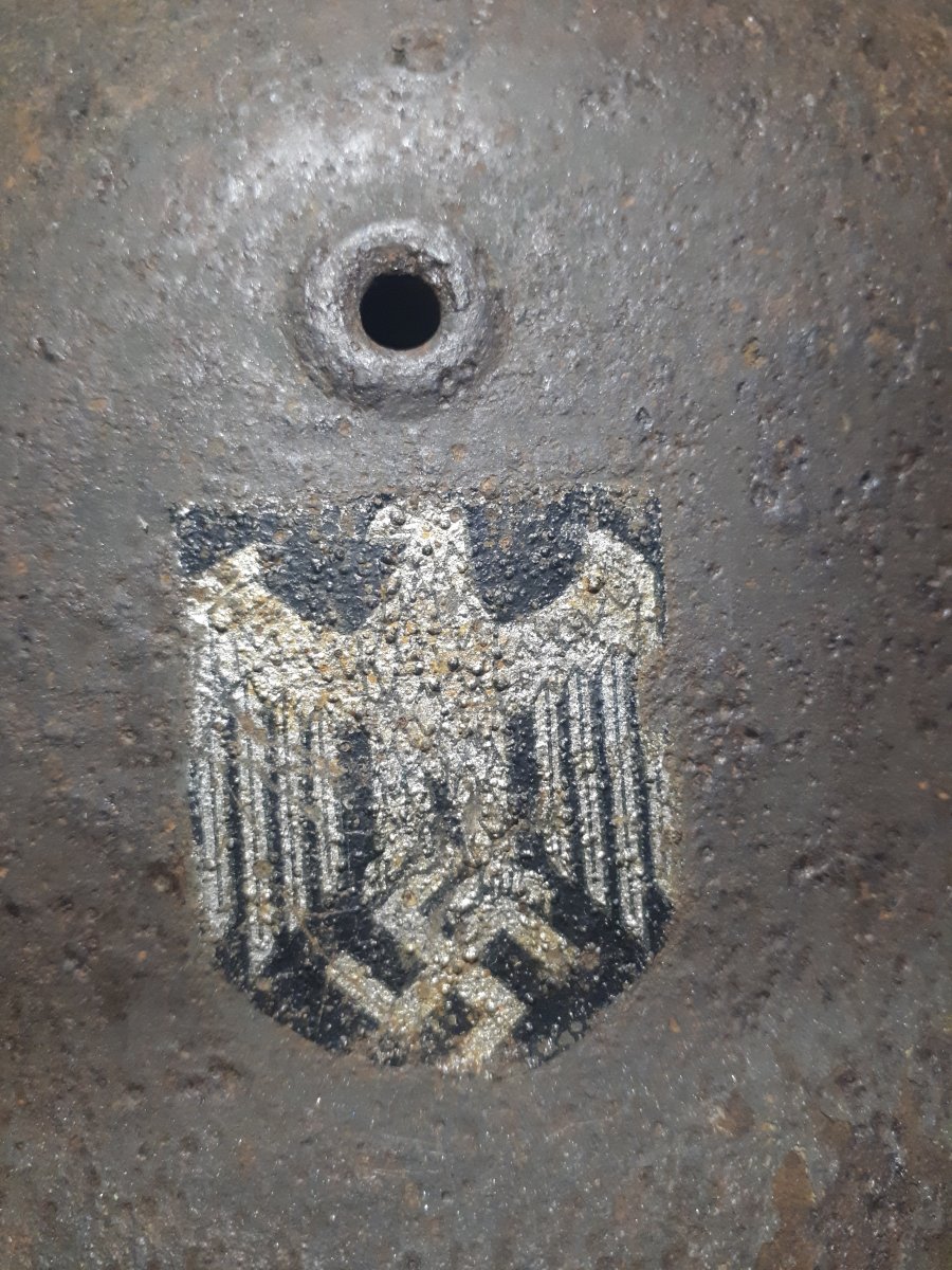

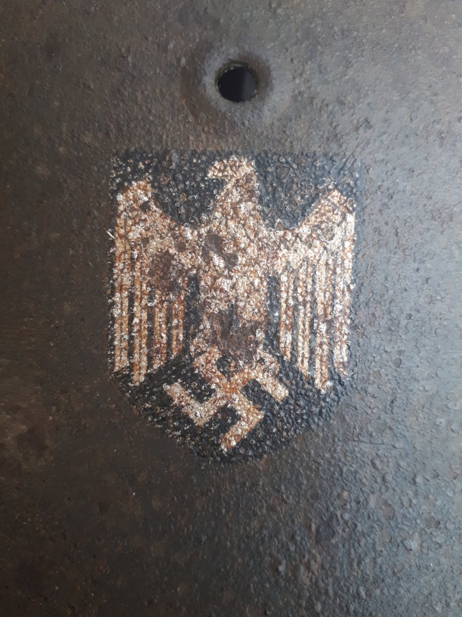

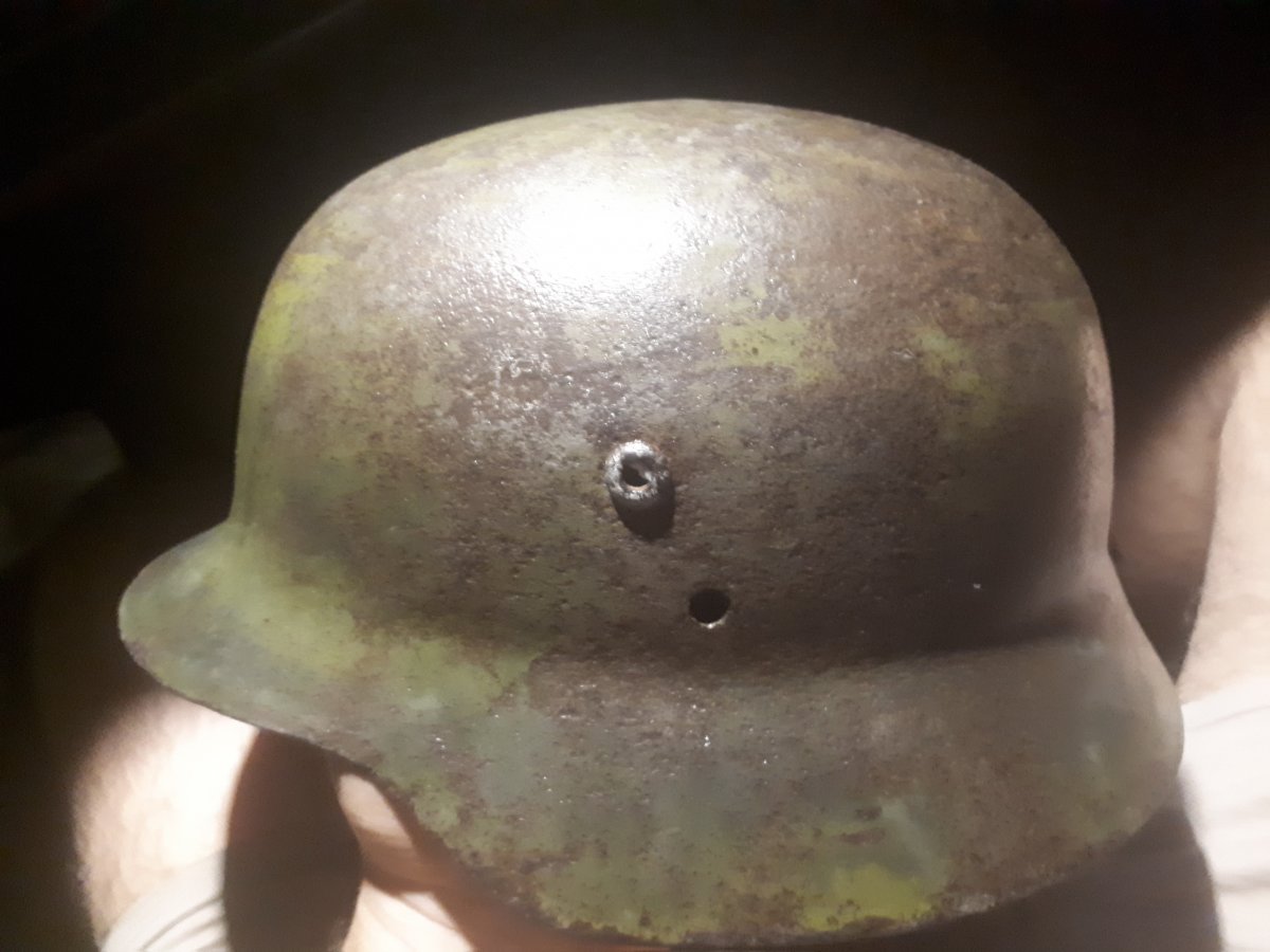

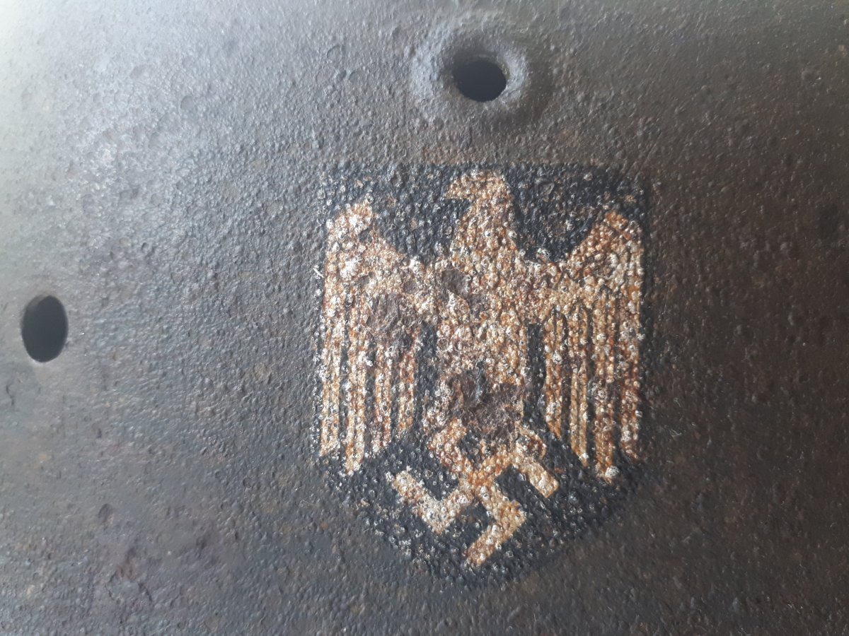

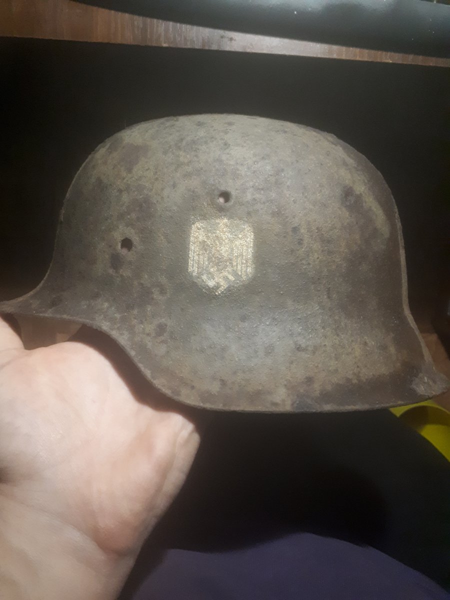

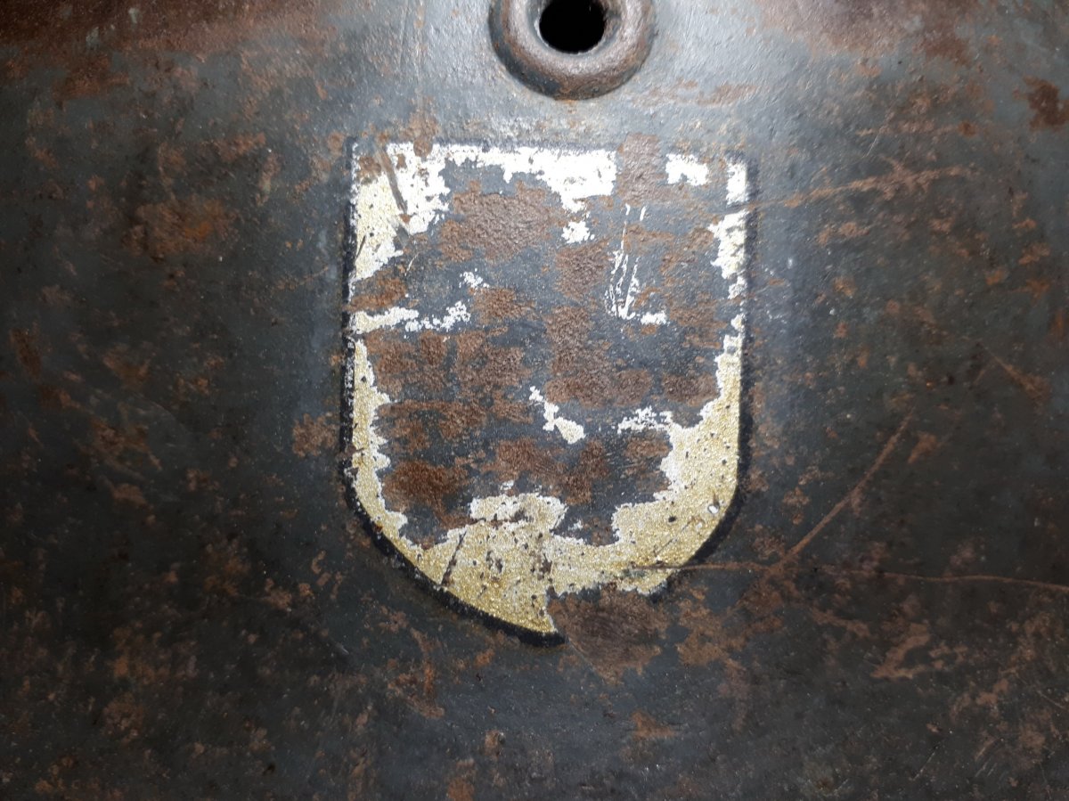

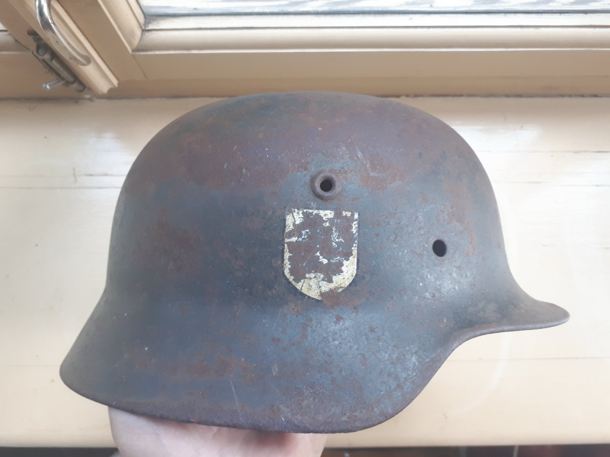

    2)М42-ЕТ66 производитель "9913"

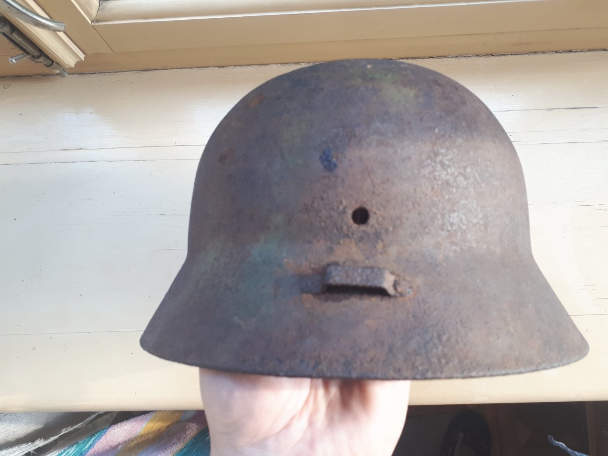

    Попалась в таком виде
    Алекс39, kriss та RIHARD 77 подобається це.

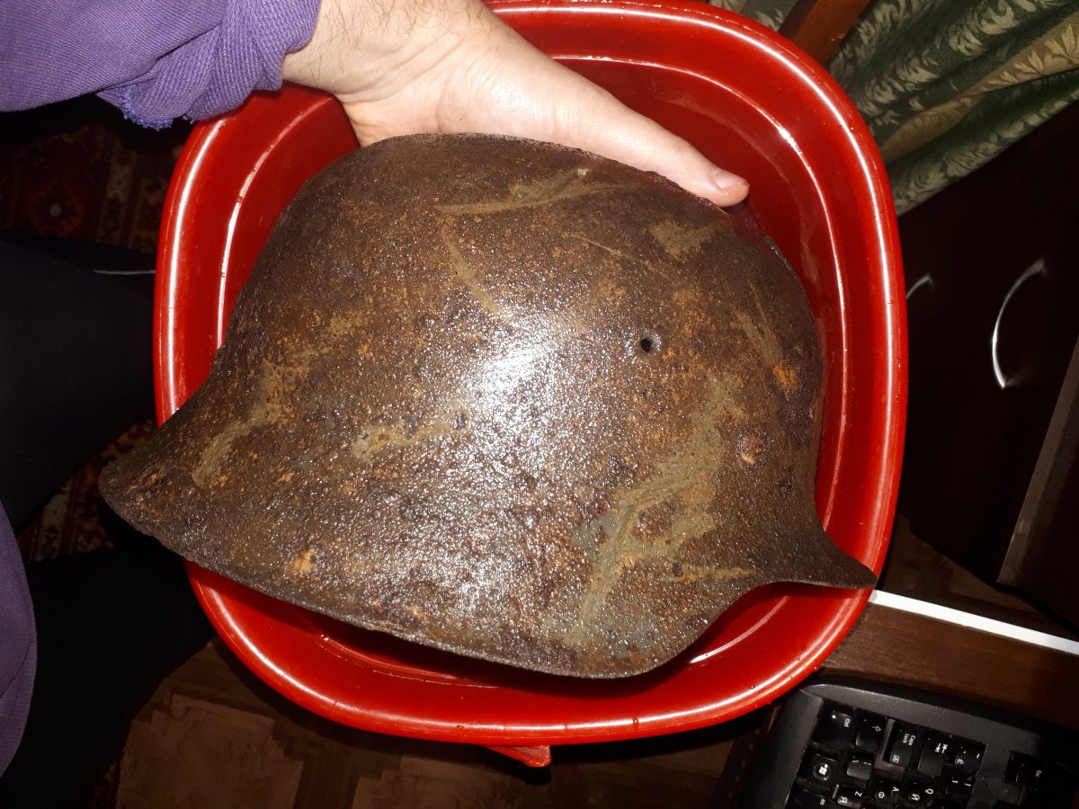

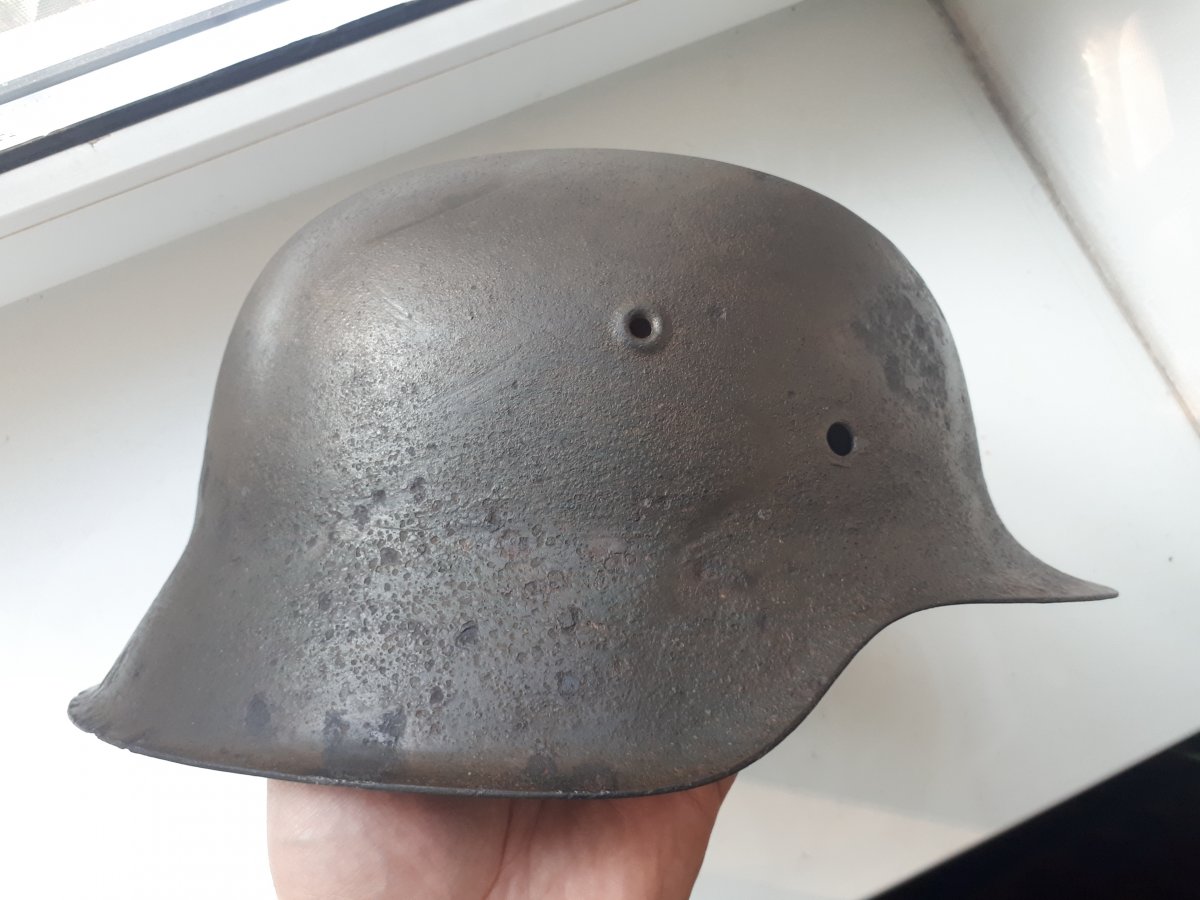

  7. M.Vittman
    M.Vittman Leutnant
    18
    5.200

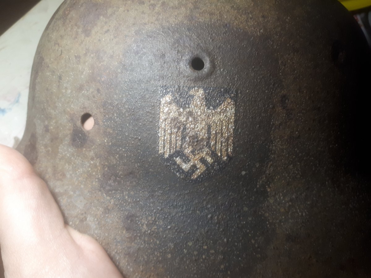

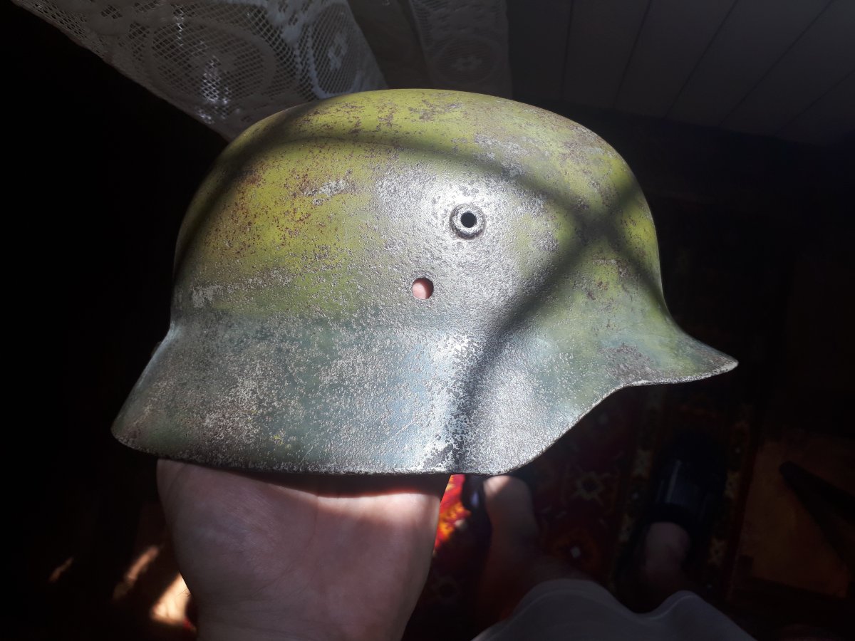

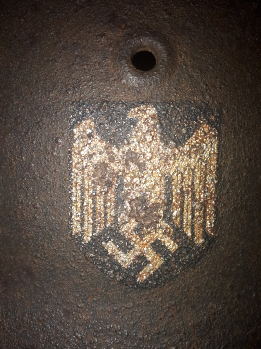

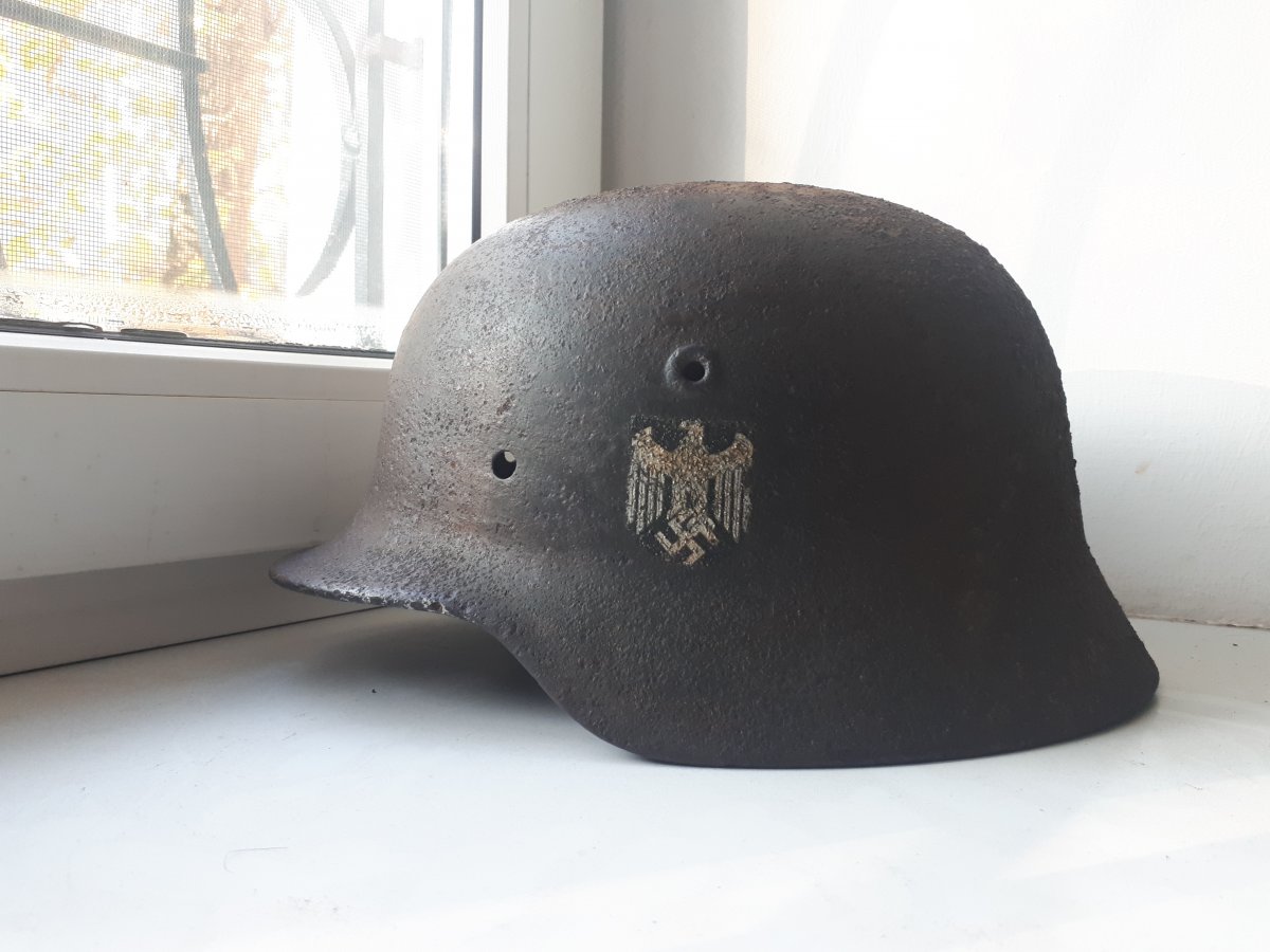

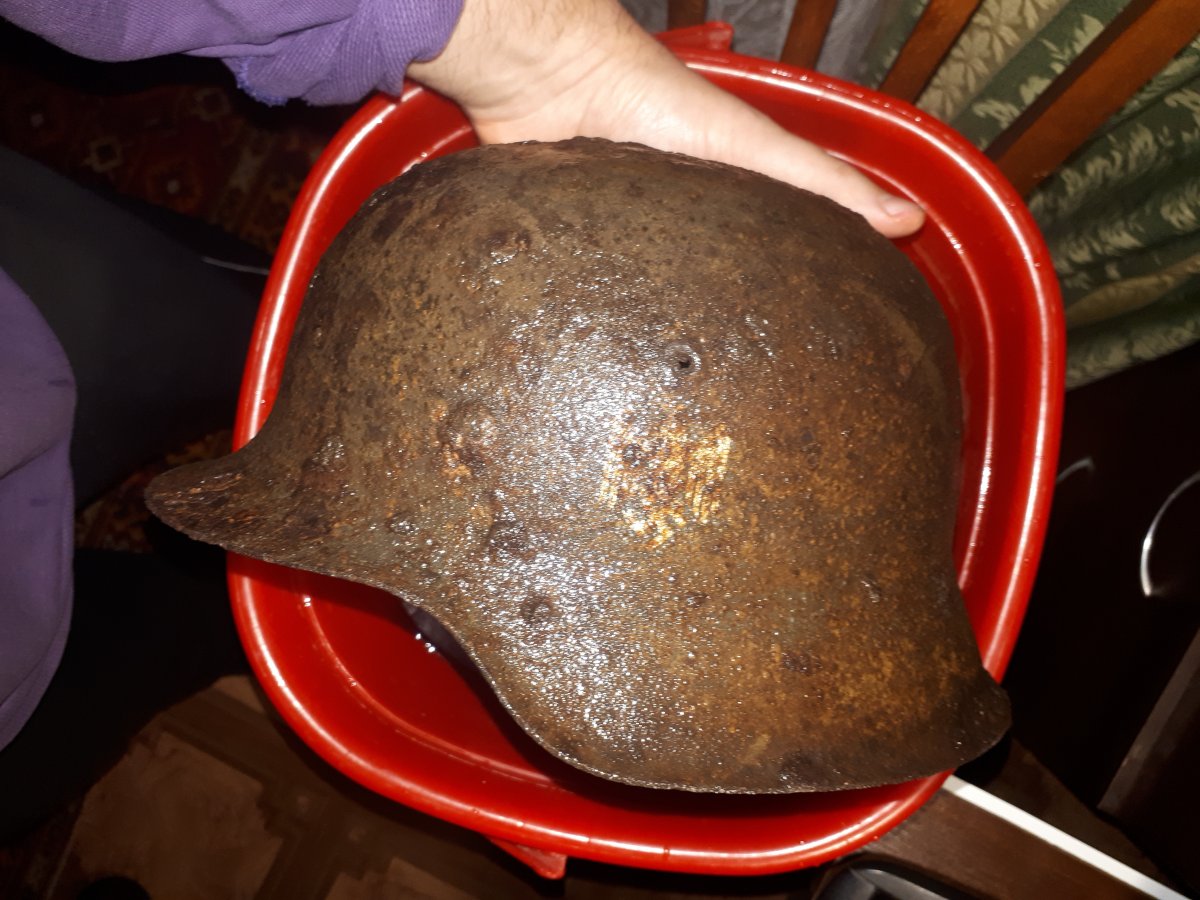

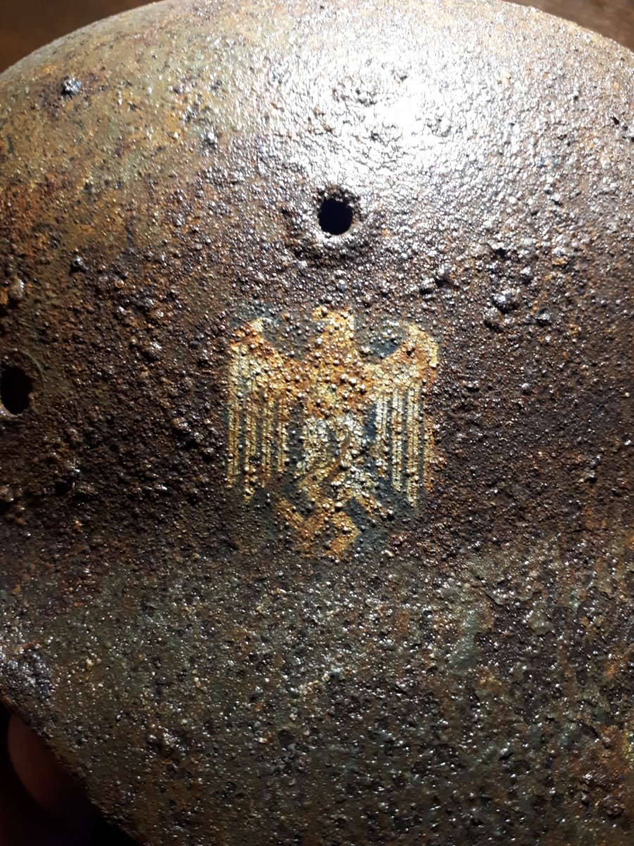

    Дальше стандартное: откисание в воде неделю, потом мыльный раствор. Ежедневно доставалась, чистилась от грязи губкой .Изначально было видно, что декаль можно будет вытащить и краску.
    Алекс39, knyz, 663 та ще 1-му подобається це.

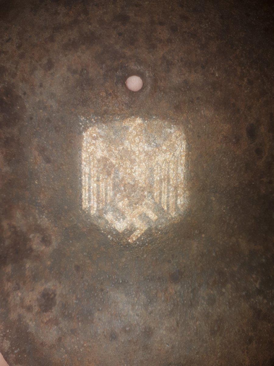

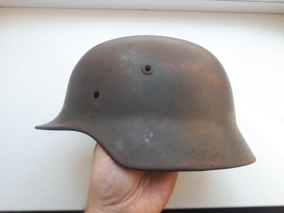

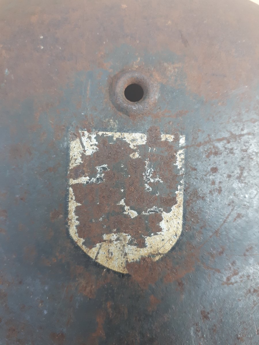

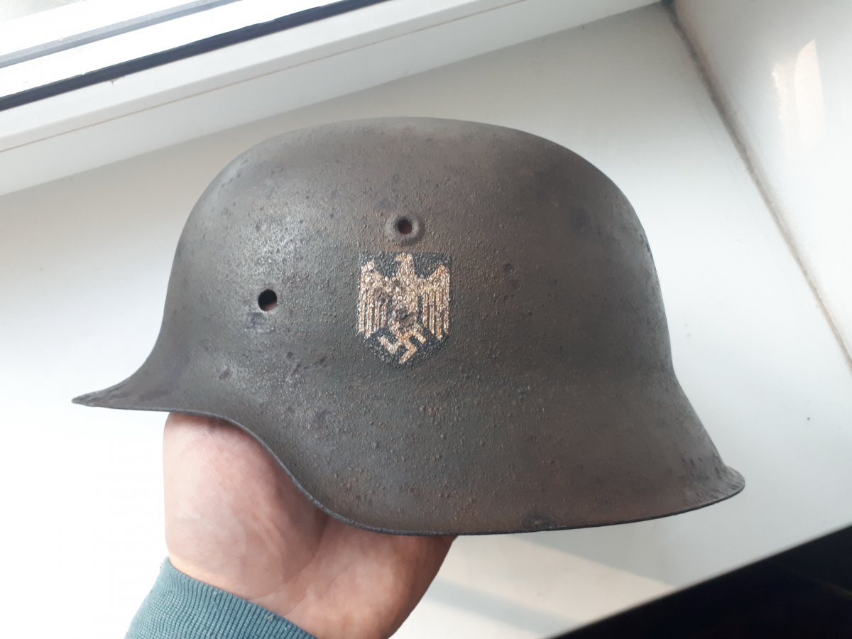

  8. M.Vittman
    M.Vittman Leutnant
    18
    5.200

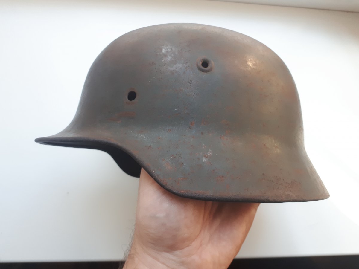

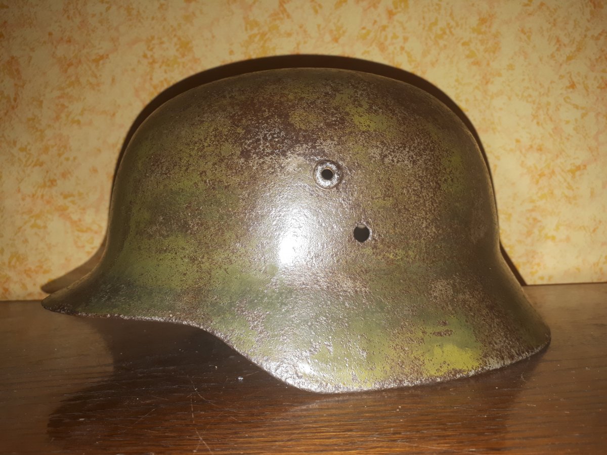

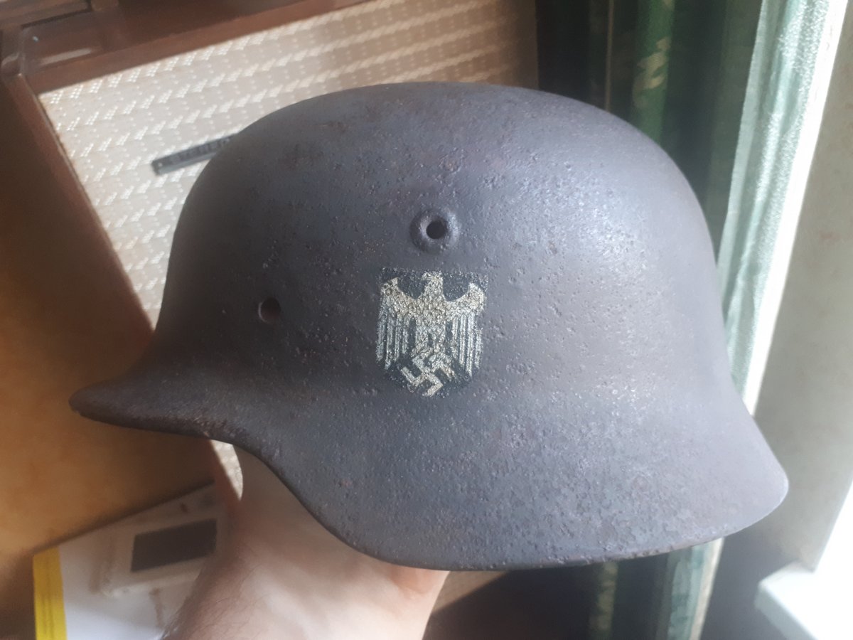

    И финиш после применения кислот и механической чистки ручной.Удалось вытащить декаль и краску по всей сфере.

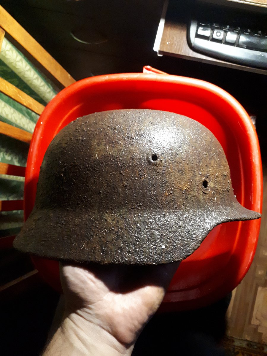

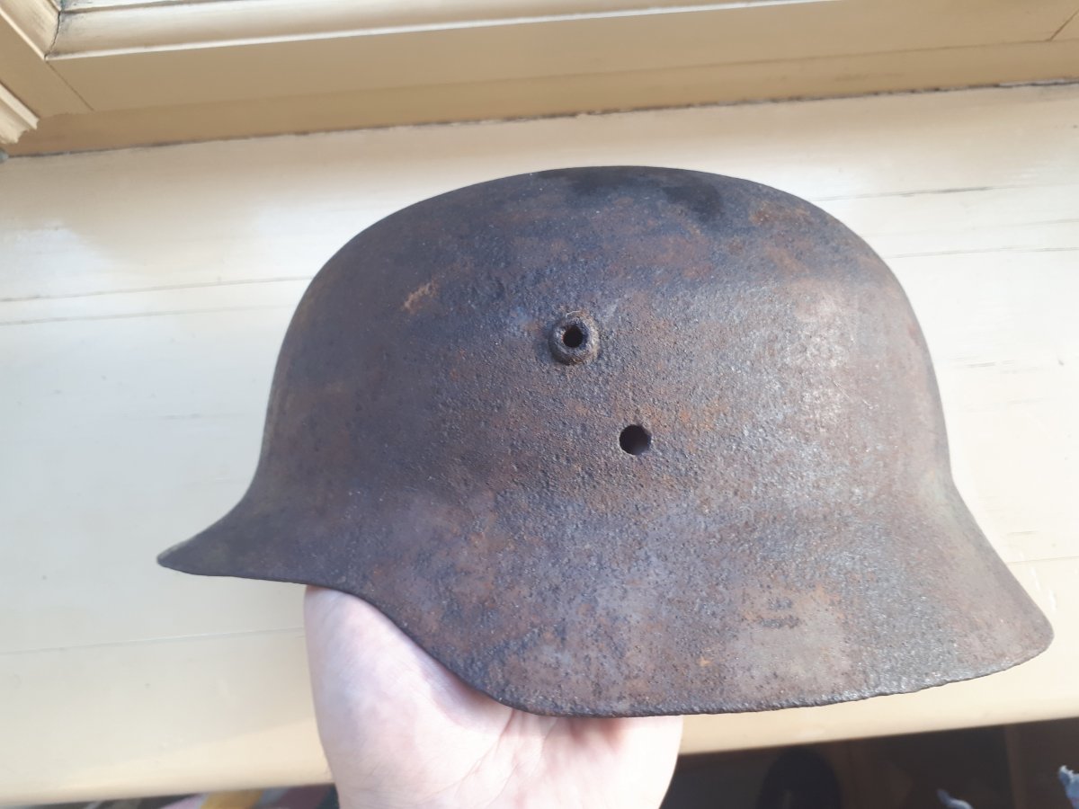

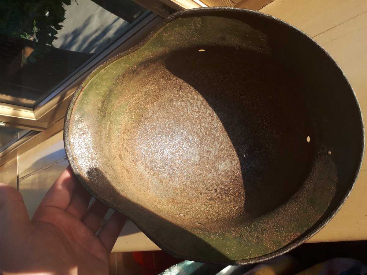

    Изначально каска была такая

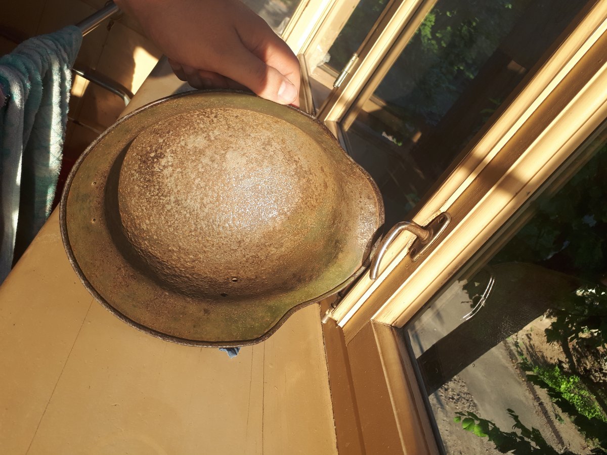

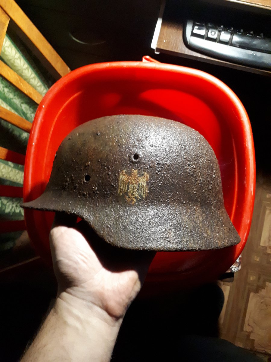

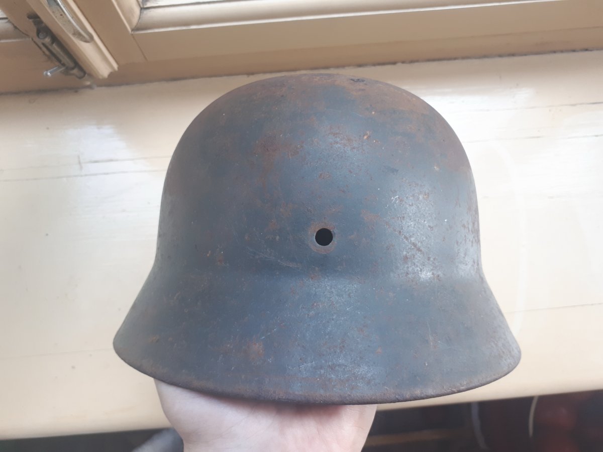

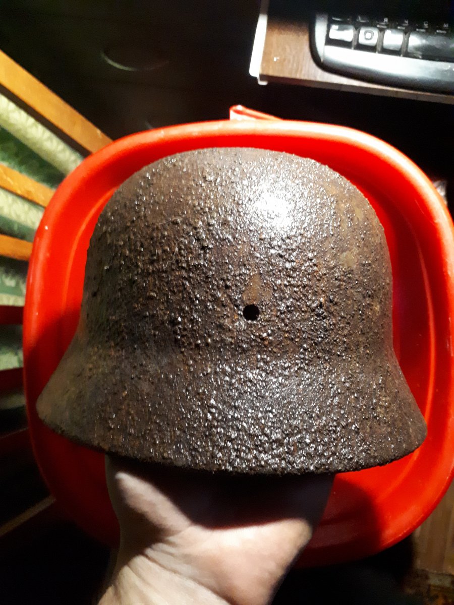

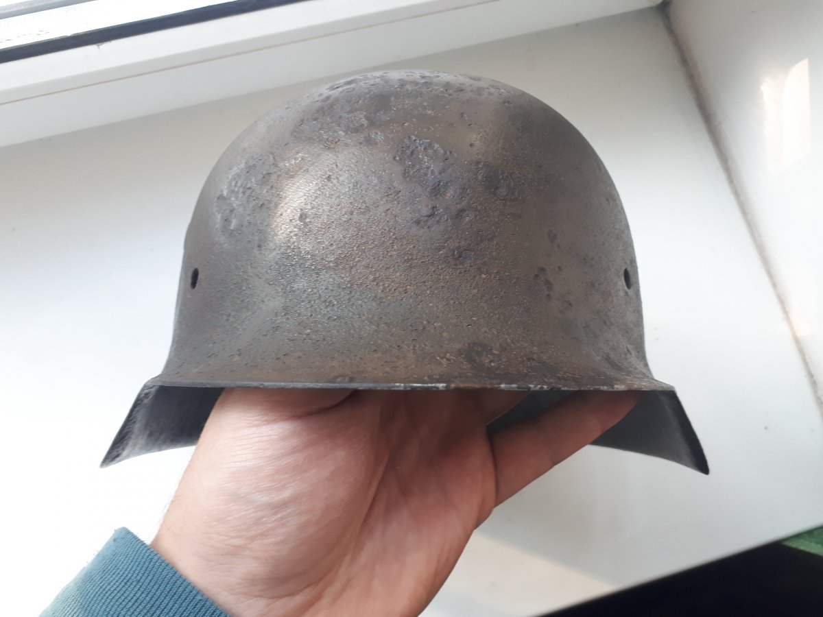

    3)М40-ET66 производитель"4970"
    Вот попался такой бодрый коп.
  11. M.Vittman
    M.Vittman Leutnant
    18
    5.200

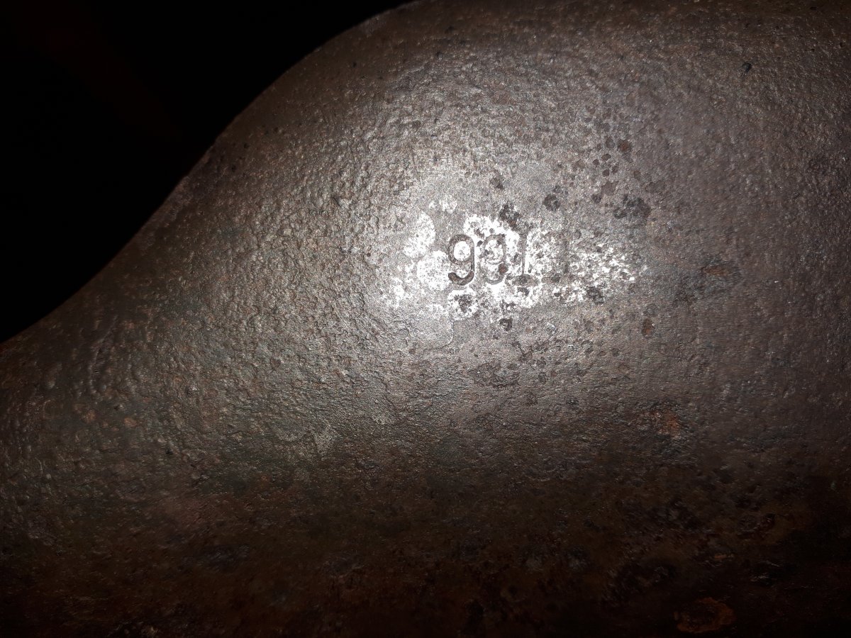

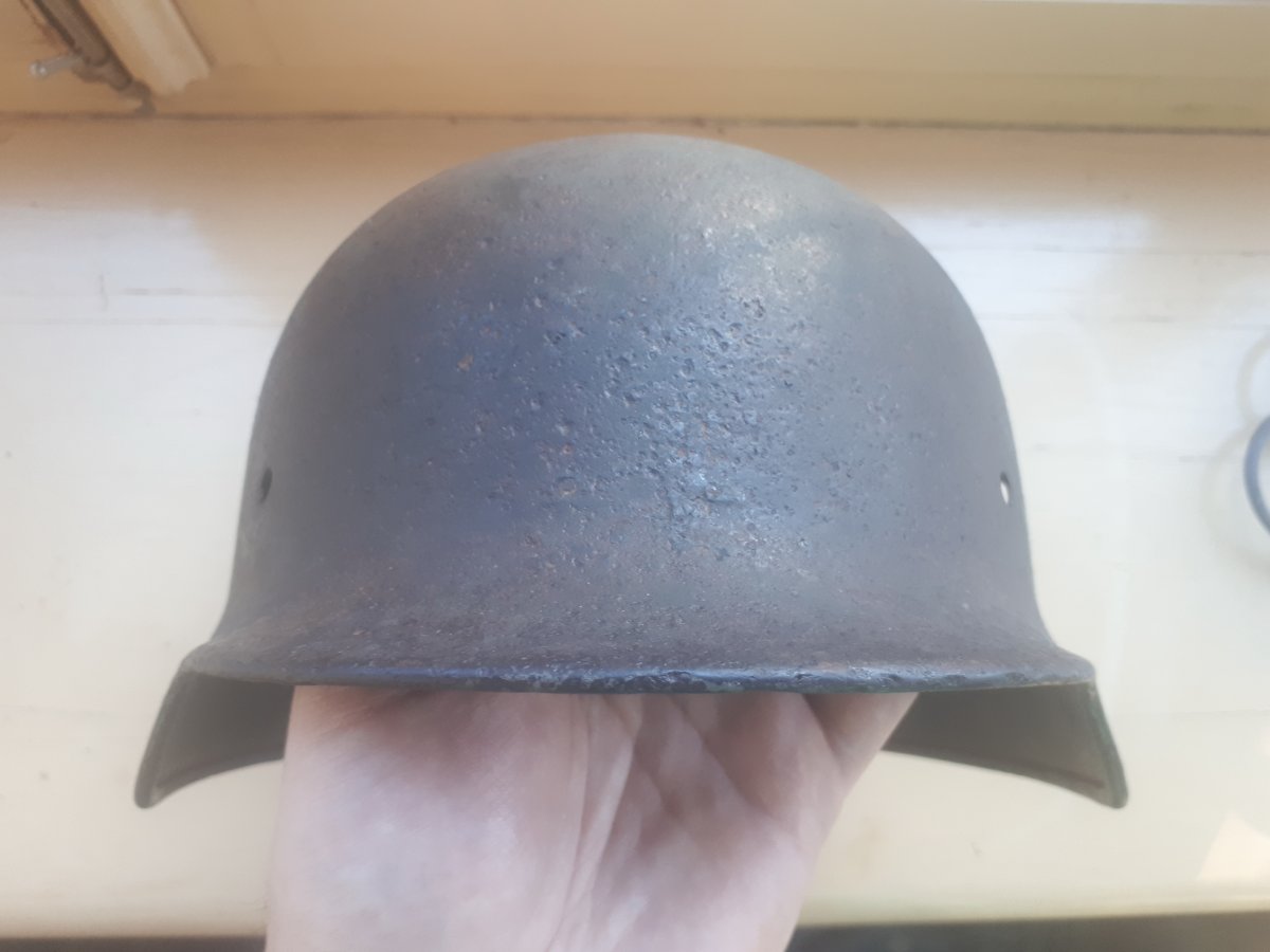

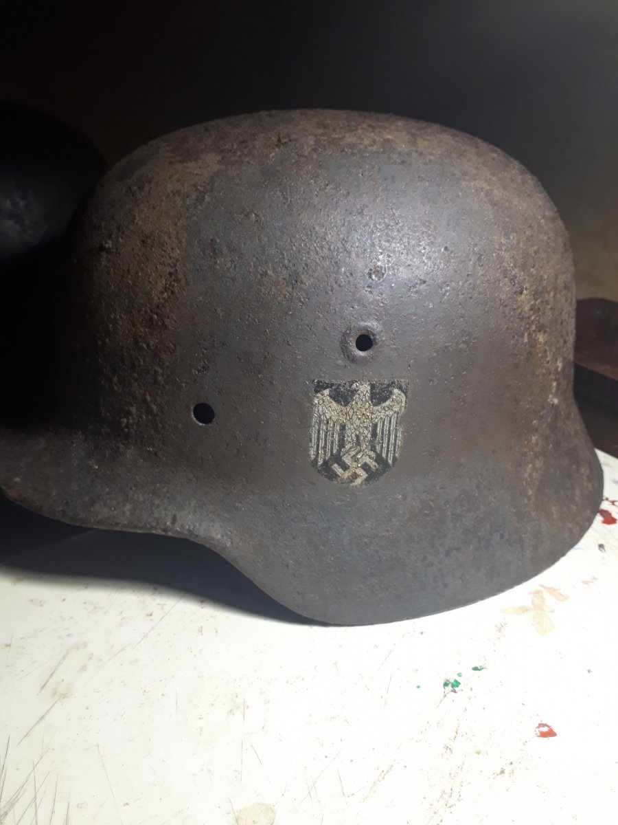

    Помыт водой, очищен от поверхностной грязи, земли.
    Алекс39, ALEKS81, ZOLLINGEN та 4 іншим подобається це.
  12. M.Vittman
    M.Vittman Leutnant
    18
    5.200

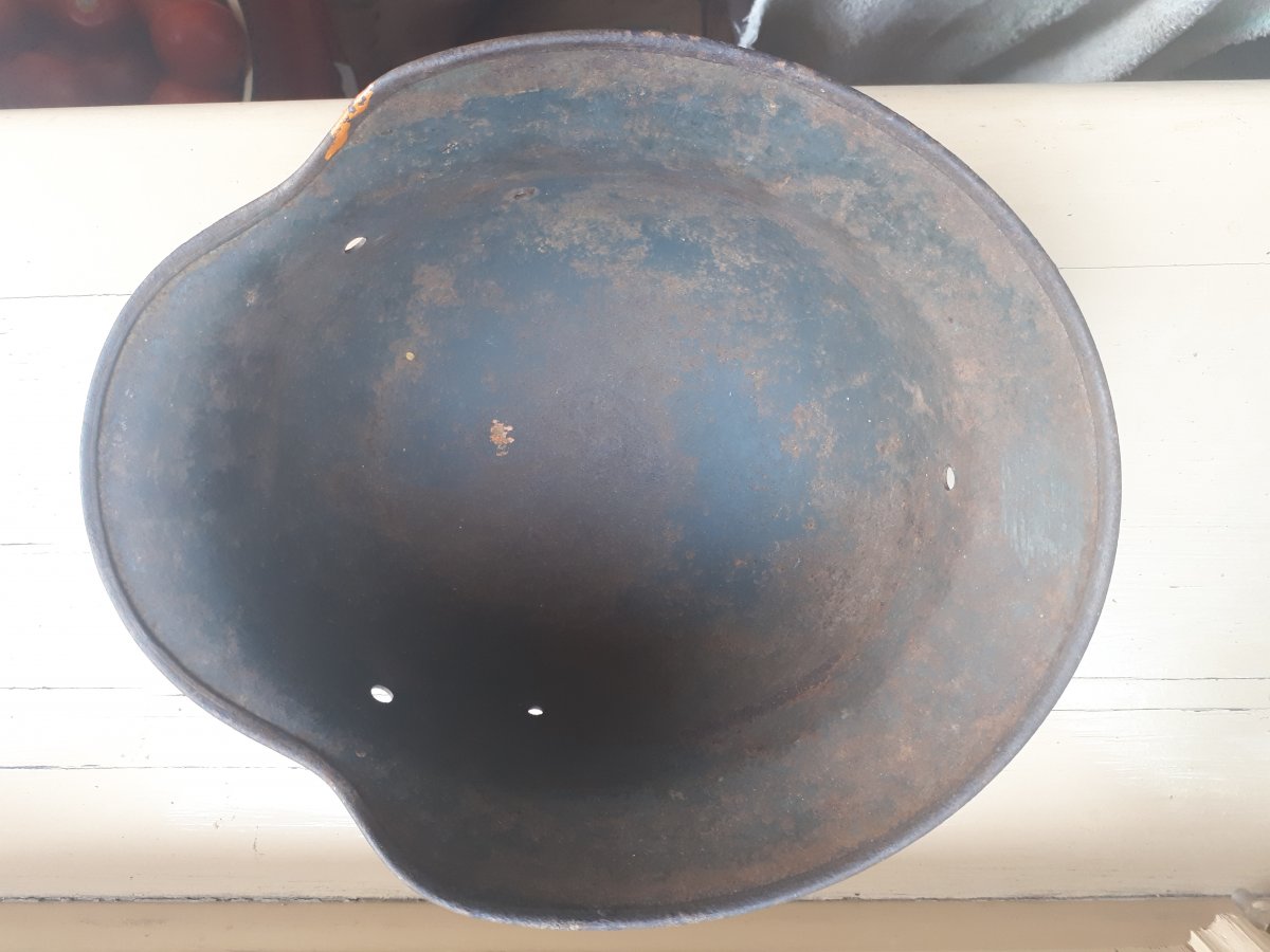

    в процессе чистки мытья.
    Алекс39, ALEKS81, ZOLLINGEN та 5 іншим подобається це.
  13. M.Vittman
    M.Vittman Leutnant
    18
    5.200

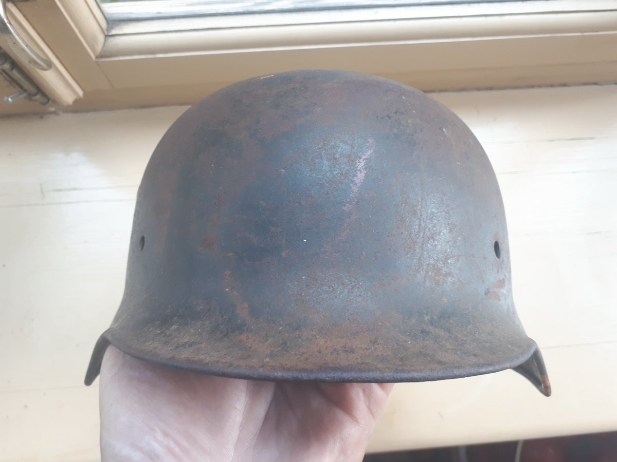

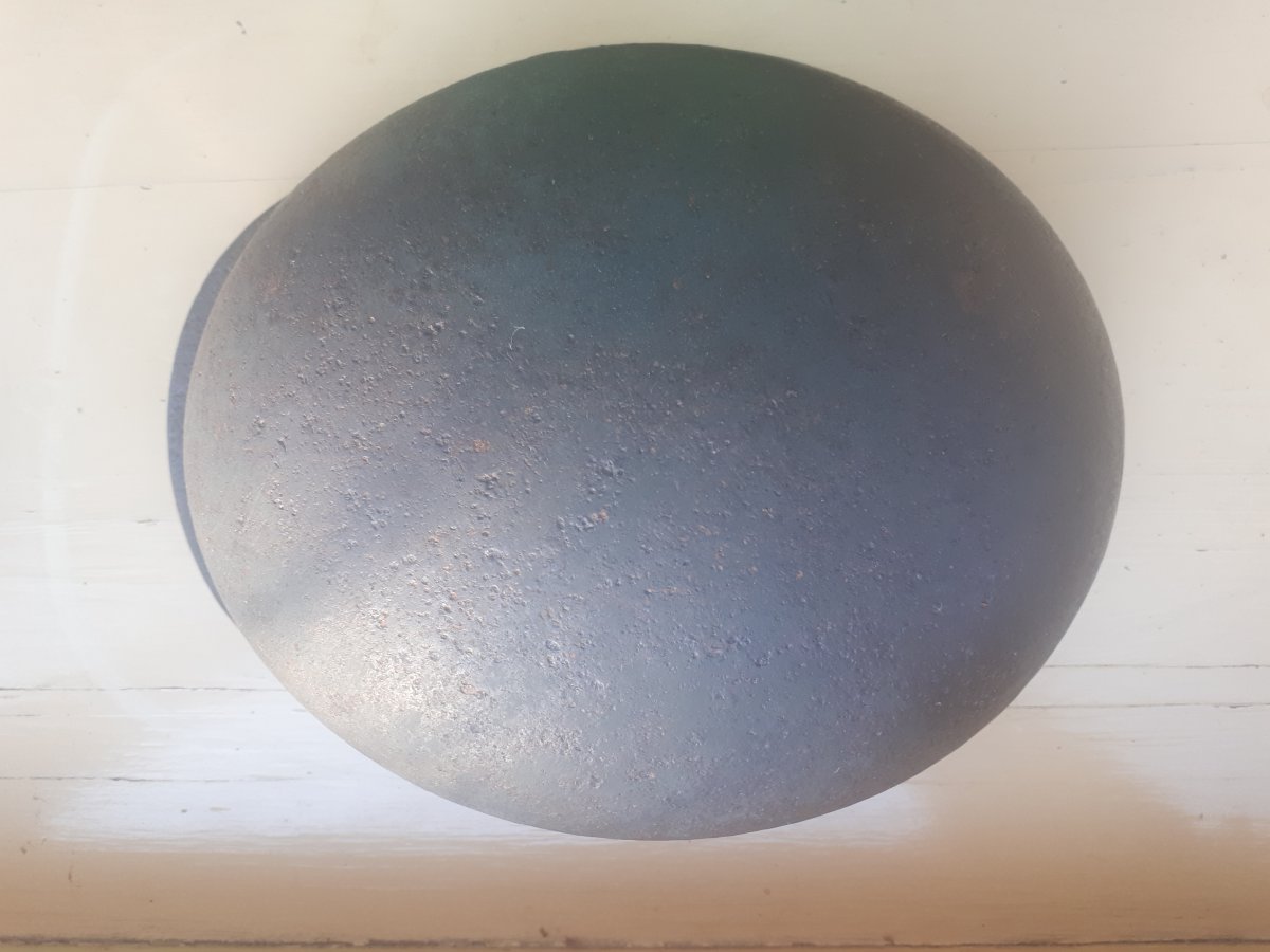

    Конечный результат.По итогу удалось хорошо вытянуть декаль и краску по сфере.

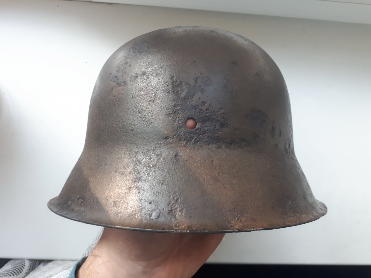

    Продолжаем тему

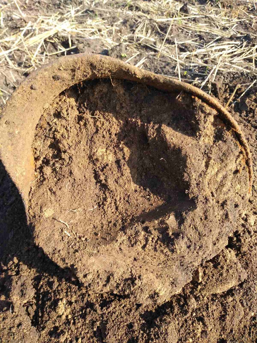

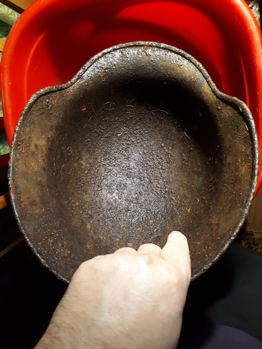

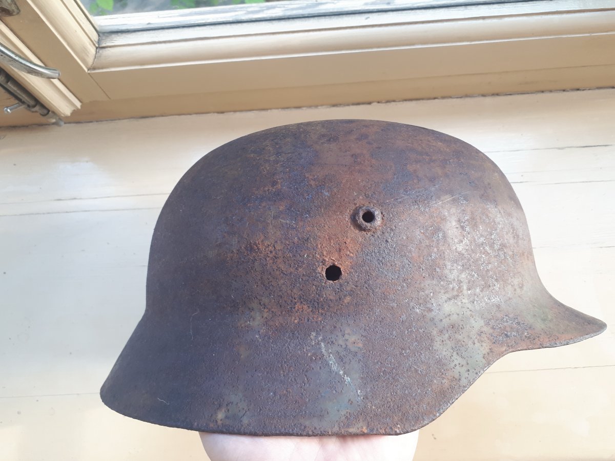

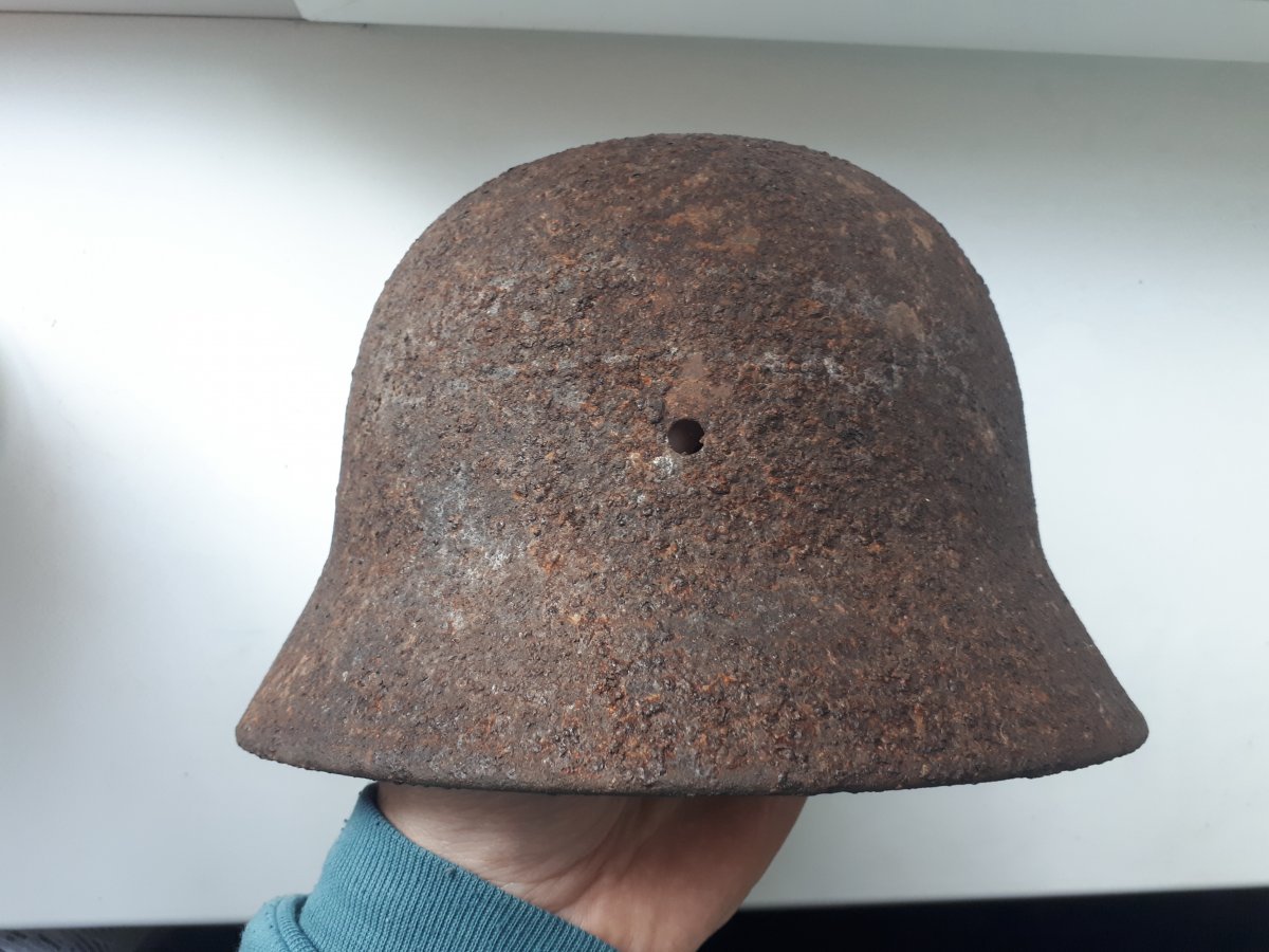

    4)Попался такой сельской шлем М40-ЕТ66 ''СС'' 1090-номер партии по базе Саши Лемешко, пролежал 80 лет, нашелся после разбора cарая среди прочего хлама хозяином.
    Алекс39, ALEKS81 та Александр Лемешко подобається це.
  15. M.Vittman
    M.Vittman Leutnant
    18
    5.200
    в процессе чистки

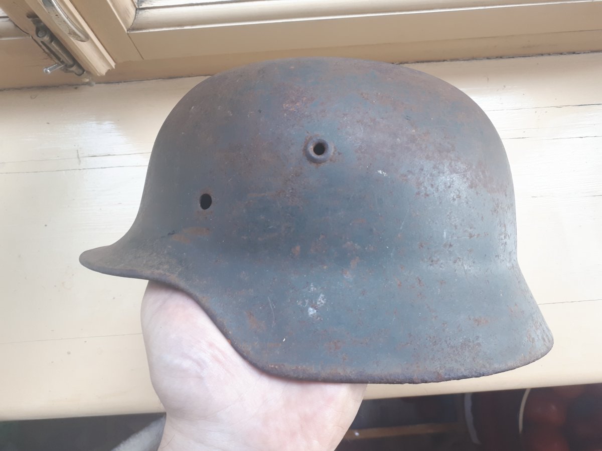

  16. M.Vittman
    M.Vittman Leutnant
    18
    5.200
    И Финиш
    Алекс39, ALEKS81, ZOLLINGEN та 9 іншим подобається це.
  17. Nick1488
    Nick1488 Stabsgefreiter
    19
    161
    Alexandriya
    Доброго дня, чим закривали декаль в процесі чистки?
    M.Vittman подобається це.
  18. M.Vittman
    M.Vittman Leutnant
    18
    5.200
    Закрывал натуральным воском по горячему.
    alex-kv, Nick1488 та 663 подобається це.
  19. Nick1488
    19
    161
    Alexandriya
    Опишіть будь-ласка процес більш детально, так би мовити для "чайників".
