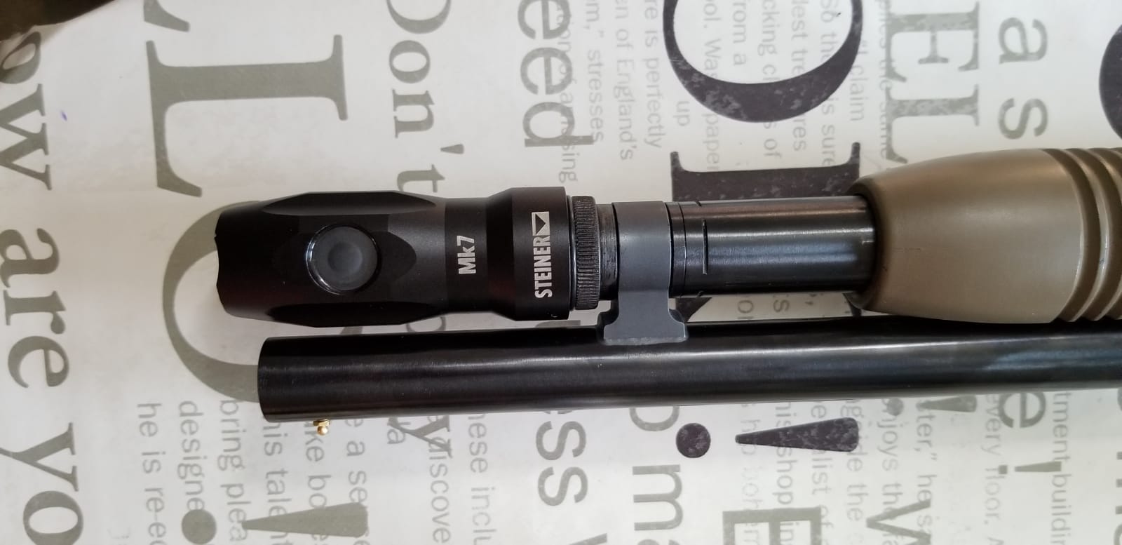

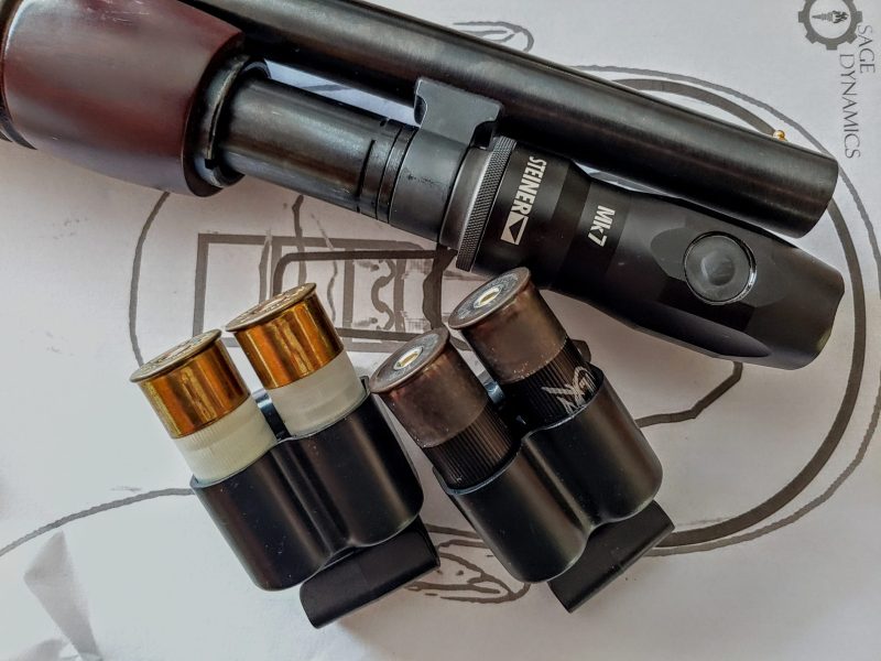

    Для задач home defence болт-он тюнинг не получился, пришлось доделать.
    Купил на е-бей подствольный фонарь Mk7, но под Беретту (под Моссберг не нашел).
    Нужный переходник крепления, практически как в оригинале:
    Был сделан токарем, после чего я заворонил лёном:
