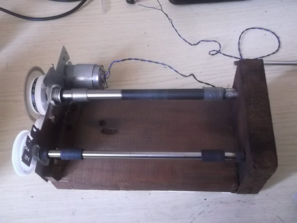

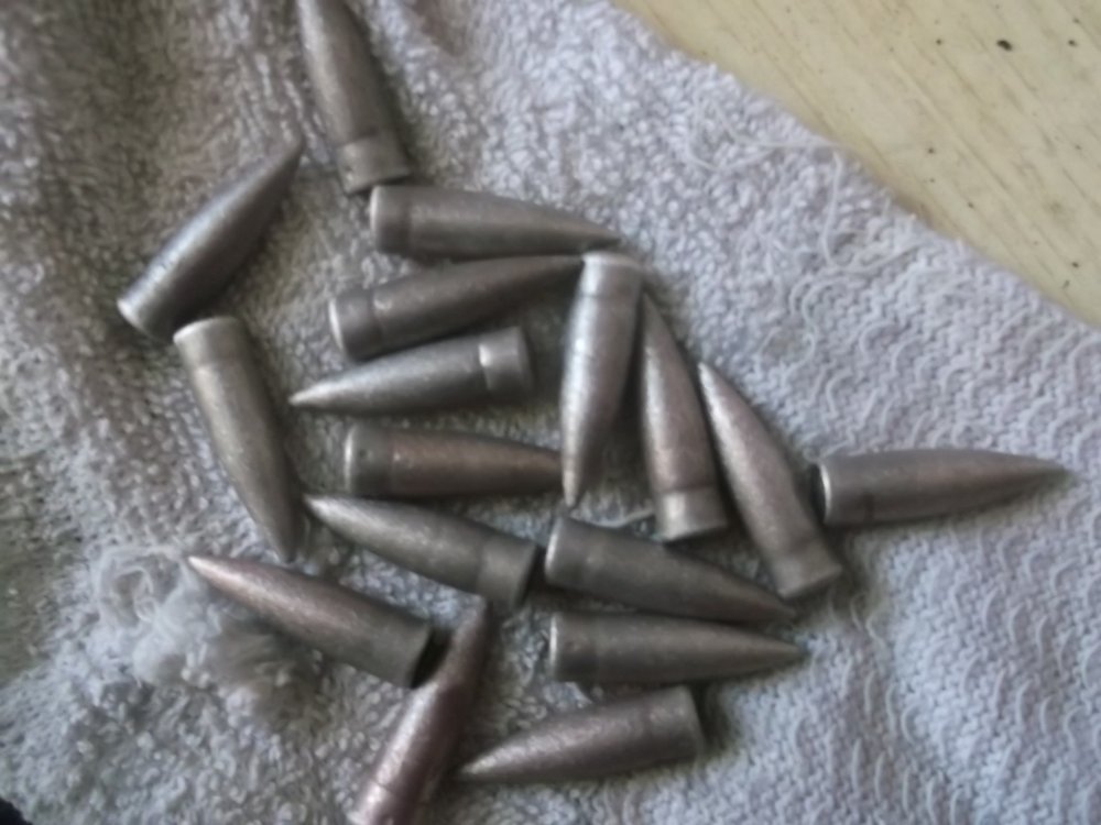

    Моя конструкция галтовочного станка .
    Первое , что я сделал . Я купил старый принтер НР 3840 , без чернил и за 200 рублей.
    После часовой работы , от принтера осталось только двигатель с редуктором на вал с резиновыми вставками . Сделал подставку с дополнительными роликами , для вращаемой емкости и прибор готов.
    В качестве емкости , я использовал стеклянную банку. Для галтовки я использовал абразивный порошок , который используется для пескоструйки. Загружаем в банку монетки , абразивный порошок , закрываем плотно крышку и ставим в аппарат . Запускаем аппарат и процесс пошел.
    В работе !!!
    Результат , через два часа. Вывод работает !!!!

    Всё же чистить монеты с помощью абразива, пусть даже таким щадящим способом, не комильфо. Снижается коллекционная ценность по причине уничтожения патины и матирования поверхности.
    CFC подобається це.

    Для полировки стрелянных гильз очень подходит ну и для обкатки дроби приемлемо монеты тоже можно но не желательно! Ну это мое мнение! Подобную конструкцию уже видел ноне из принтера ! А вообще очень даже остроумно!

    Да пускай крутит .
    Не все монеты коллекционка . Сегодня сбегаю в местный магазин Природа и на покупаю , всякой грунтовки для аквариума. Интересно по экспериментировать , а точнее с различными фракциями грунтовки.

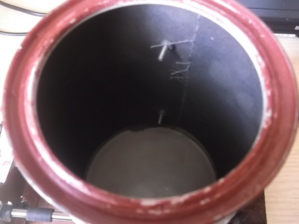

    Интересное решение , у самого несколько аналогичных струйников валяется , для лучшего перемешивания надо сделать лопатки внутри чтобы пересыпалось содержимое , можно длинные проволочные к крышке прикрепить или в распор упругие к стенкам .

    Хорошая идея! Можно посадить в банке на эпоксидке лопатки, как в растворомешалке, думаю хуже не будет!

    Для гильз пойдет. для монеток совсем неподходящий способ.

    Под местом приклейки эпоксидкой надо крупной наждачкой пройтись , а то к гладкому стеклу слабо приклеится , можно с герметичной крышкой использовать как мини стиральную машину или электронные платы травить .

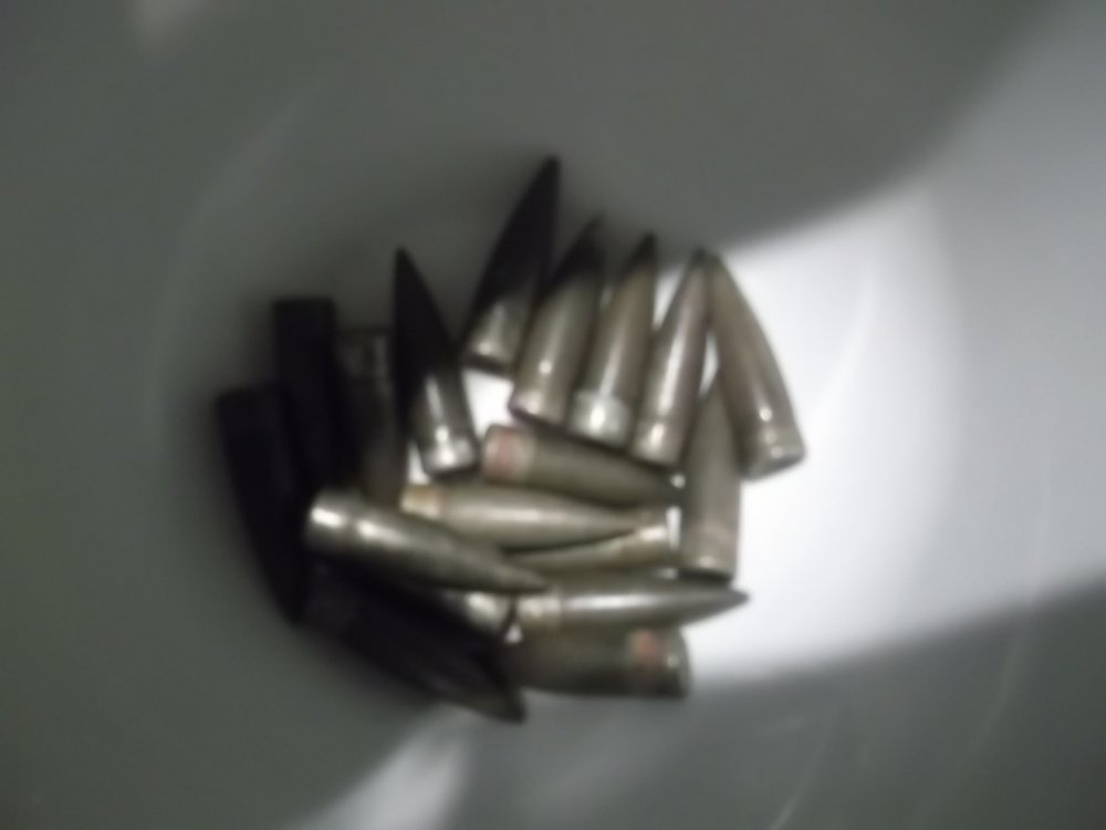

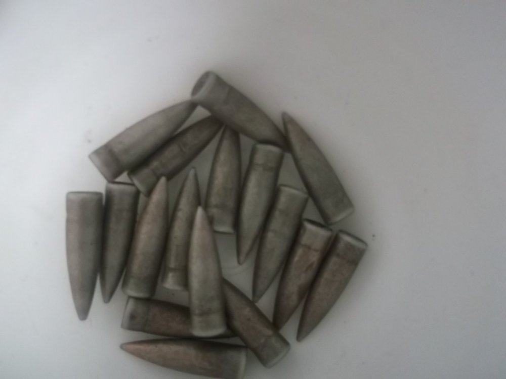

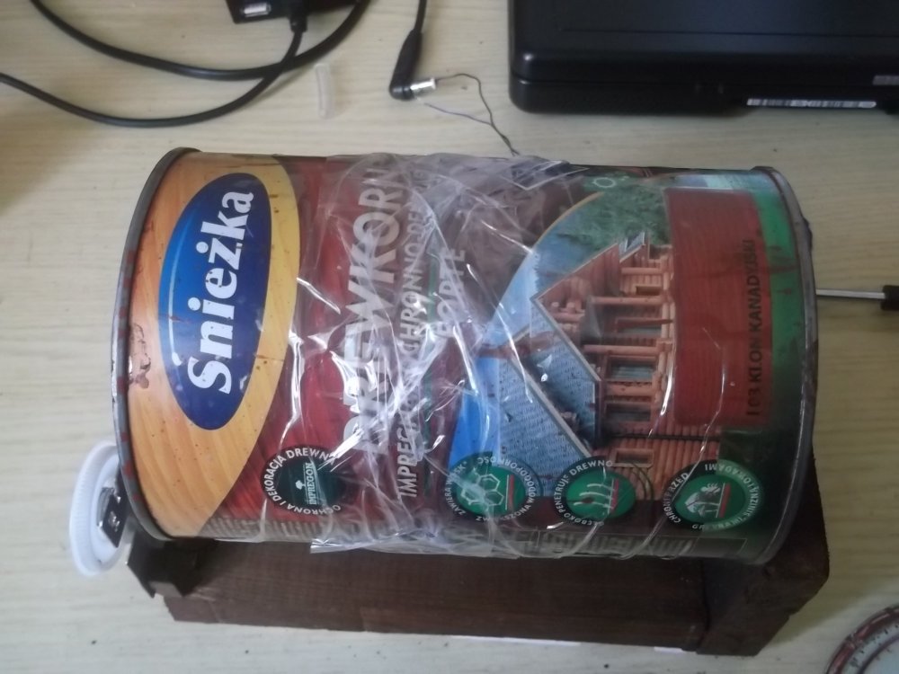

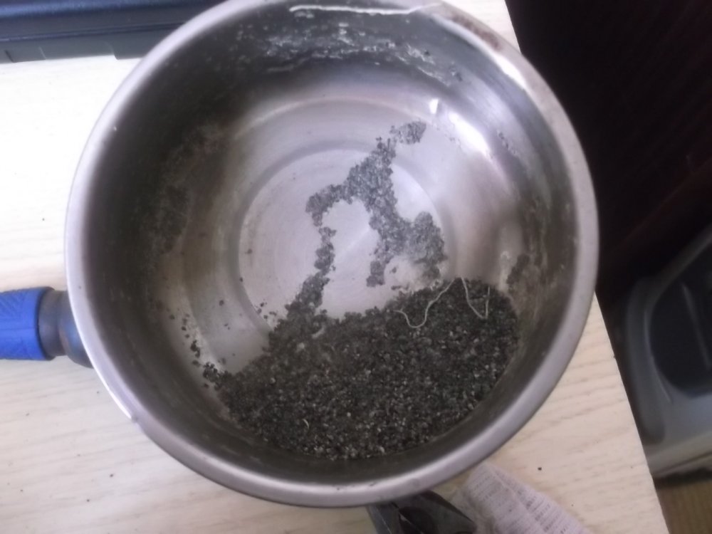

    Простите, но плагиат-сила. Вот, что я слепил: DSCF1217.jpg Взял старый принтер канон 3300, выдрал валы и моторчик. Банку от лака DSCF1219.jpg Внутрь банки прикрепил, на болтиках , наждачку DSCF1220.jpg Для наполнителя или порошка для полировки, взял абразив от той-же шкурки, подержав ее в горячей воде, и высушив песок DSCF1218.jpg .
    Ну вот до DSCF1206.jpg ....минут пятнадцать, примерно... DSCF1215.jpg немного подпаял провод питания и опять минут с пятнадцать... DSCF1216.jpg ну вообщем-работает.И шкурку можно цеплять разную..зависимо от потребности..

    ..лопатки цеплять-не пойдет, вес наполнителя+то, что полируете....ролики привода будут буксовать...лучше "пастуха" туда кидать, что-то тяжелое, что будет гонять и перемешивать.
