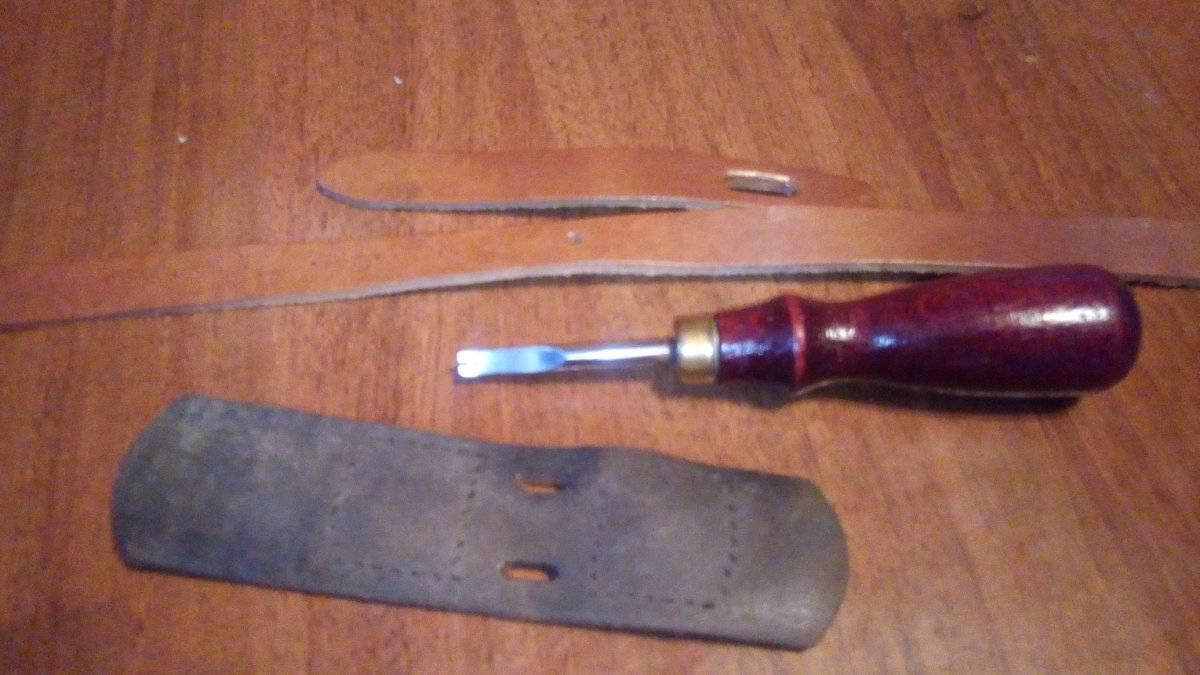

    Прикупил кое какой инструмент и появилась возможность продолжить.
    На барахолке был куплен старый кожаный ремень, заранее изготовлены резаки для вырубки подбородочных ремешков на немецкий шлем.

    Можно на этом и остановиться, но правильно будет еще обработать урез кожи. В Поднебесной был куплен кромкорез для скругления краев кожаных деталей. Проходим по периметру деталь с обеих сторон.

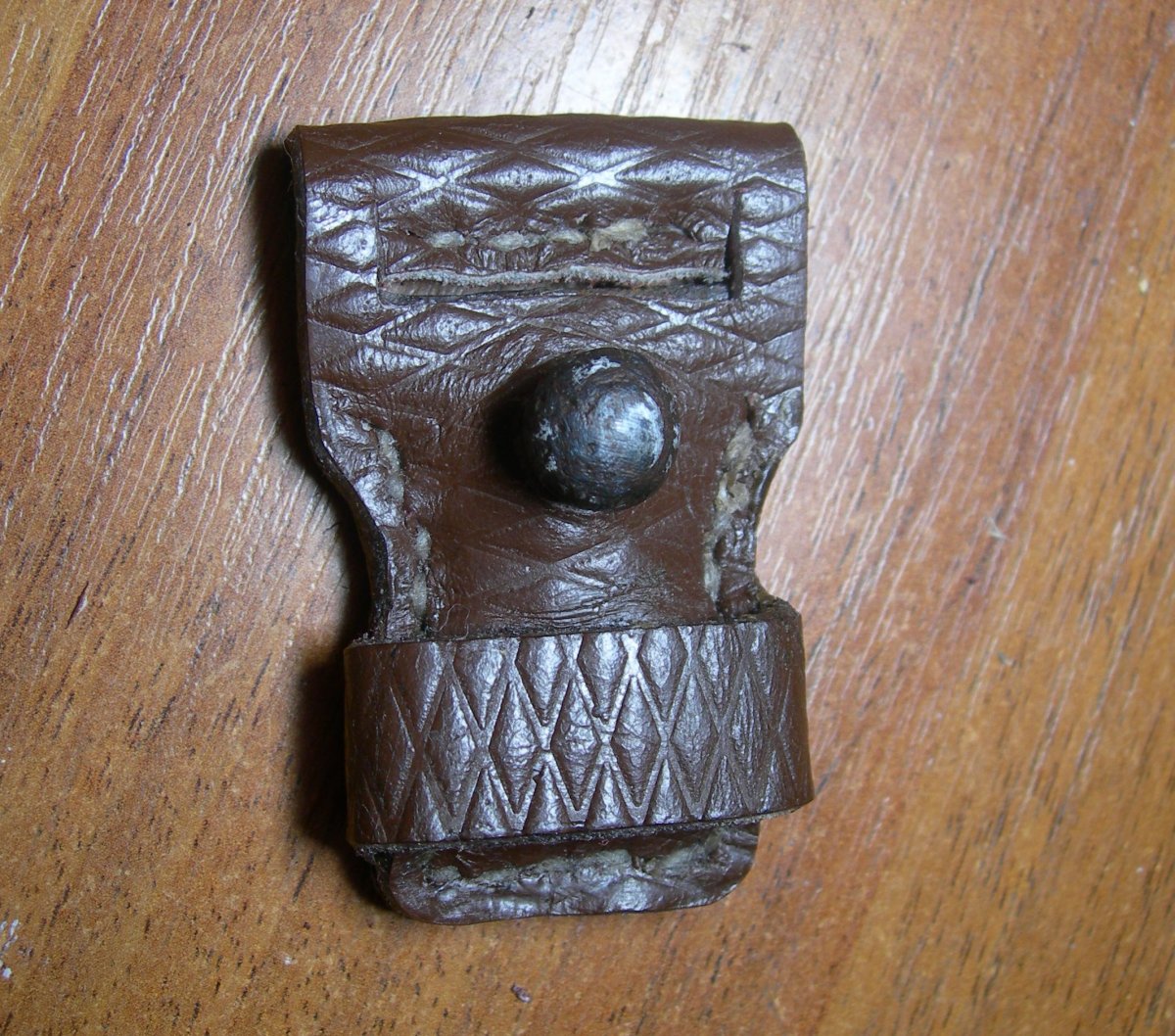

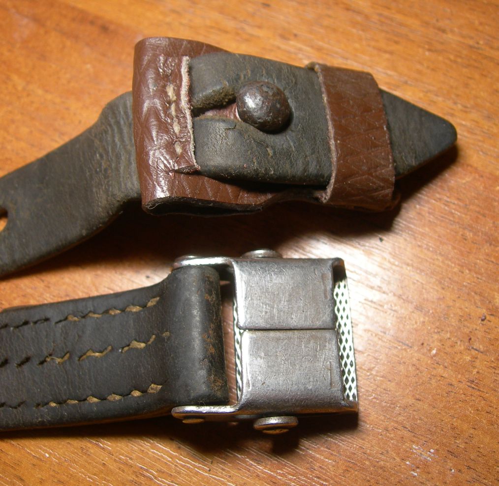

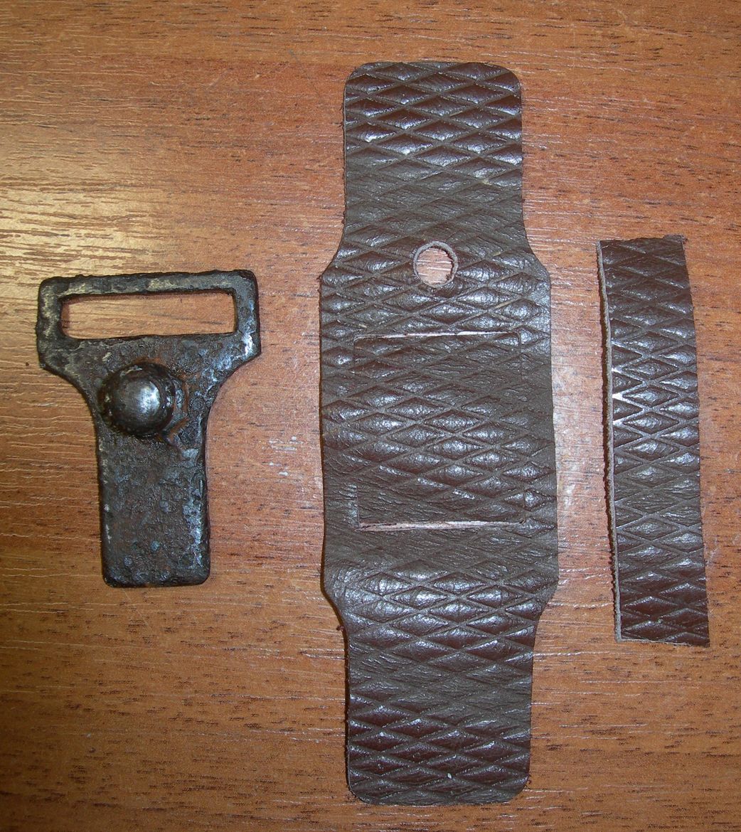

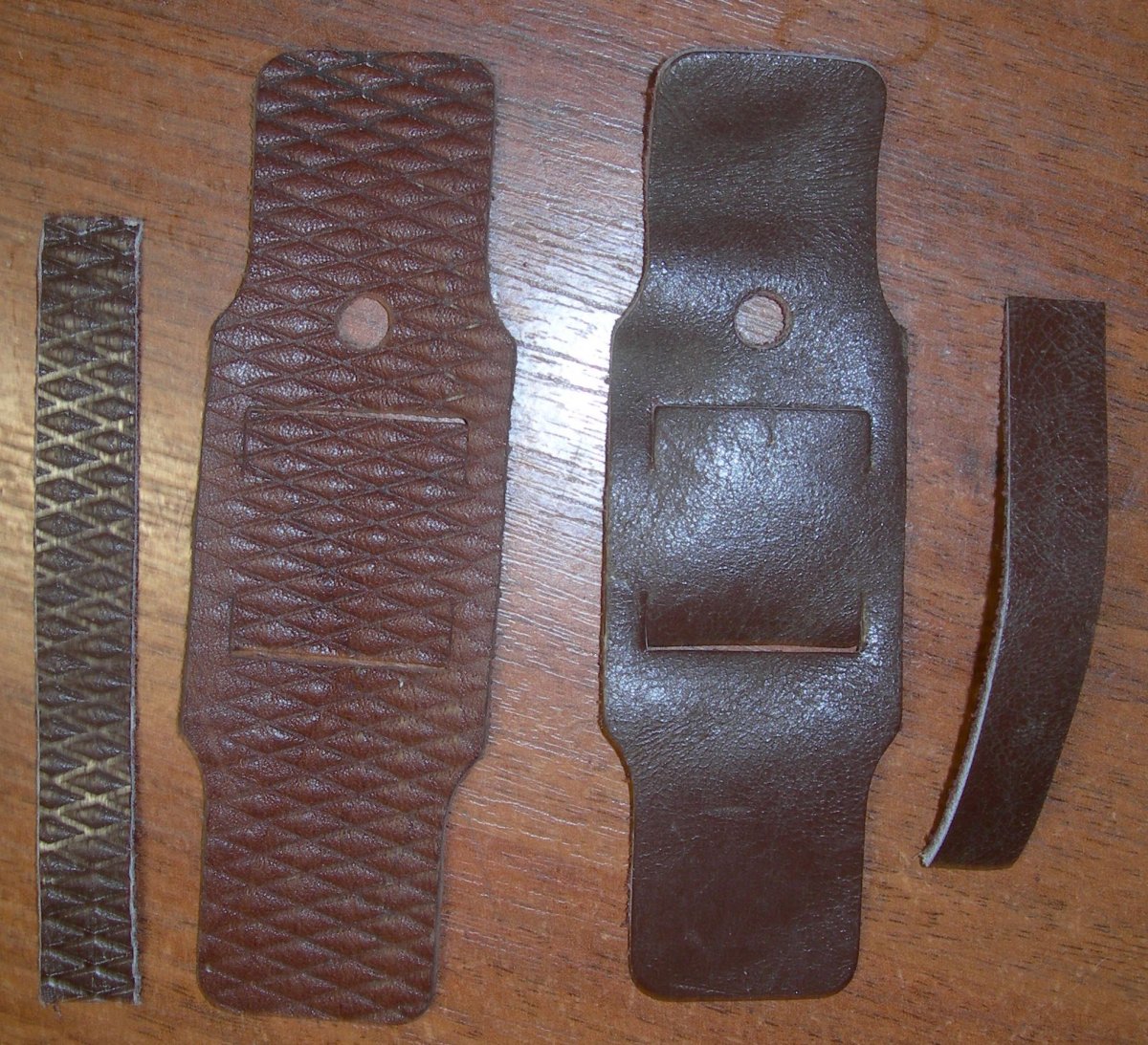

    Приветствую всех! Решил возобновить свои эксперименты и заморочился с изготовлением резака для кроя кожаной детали антабки погонного ремня к98.
    Нашел старый коричневый сапог и вырубил из его голенища такие детали. На одну из них нанес тиснение как на ремне. По моему, в оригинале такие антабки были тоже.

    В закромах валялась стальная деталь антабки в крепком сохране. Слегка почистил наждачкой.
    votaga, Heinrich Mueller та ALEKS81 подобається це.
  10. Chuzhoy
    Chuzhoy Leutnant
    451
    28
    837
    3.202

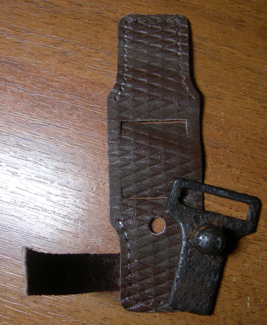

    Нанес разметку под прошивку и приклеил один край шлевки.
    votaga, Bangalor, Heinrich Mueller та ще 1-му подобається це.

    Разметил прошивку.

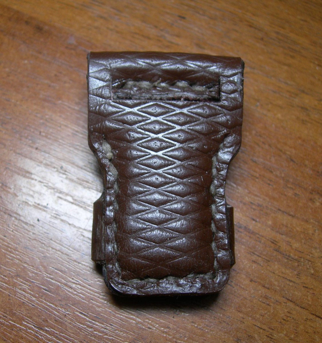

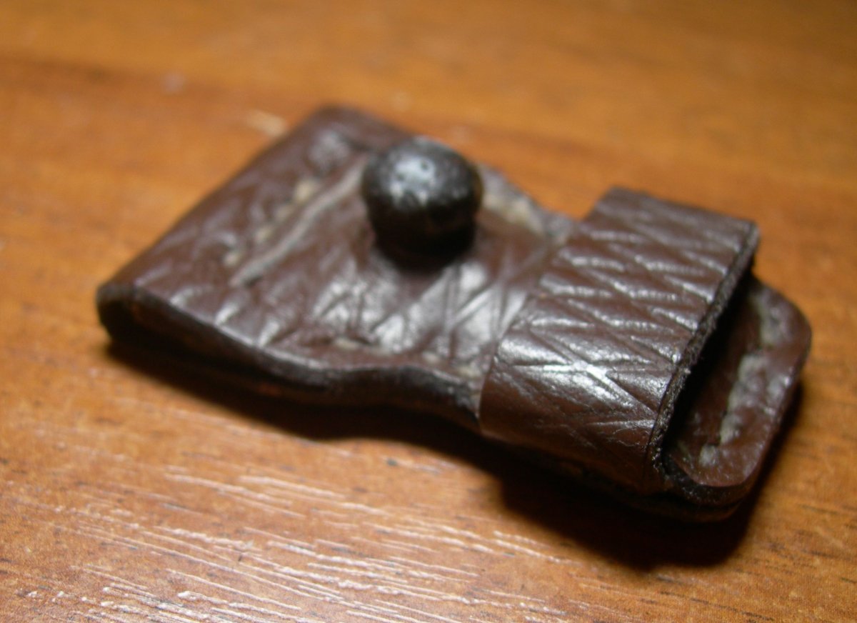

    Первую деталь, признаюсь честно, запорол. Не понравилось окно под ремень, маловат просвет оказался. На второй попытке подрезал в обозначенных местах на пару миллиметров и нахлобучил стальную часть. Кожу специально брал старую, для придания аутентичного вида, поэтому шпенек слегка смазал вазелином, что бы не порвать кожу.

    По результатам первого опыта решил перфорацию под прошивку делать сразу на обе стороны, дабы избежать смещений. Первую пробивал по отдельности и в результате ее немного перекосило, что было очень заметно в районе окна. До того как вставил стальную часть, временно склеил обе половины детали и разметил шов сразу через два слоя кожи, отклеил обратно, вставил сталь, прошил. Такой вот результат. Отбросив ложную скромность скажу, что для такого мастера как я - нормально получилось, я думаю.

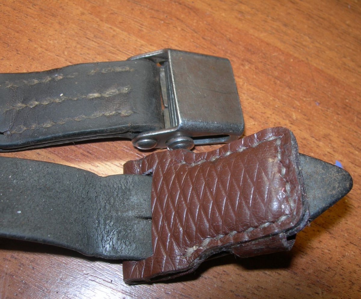

    Вот так выглядит на ремне.

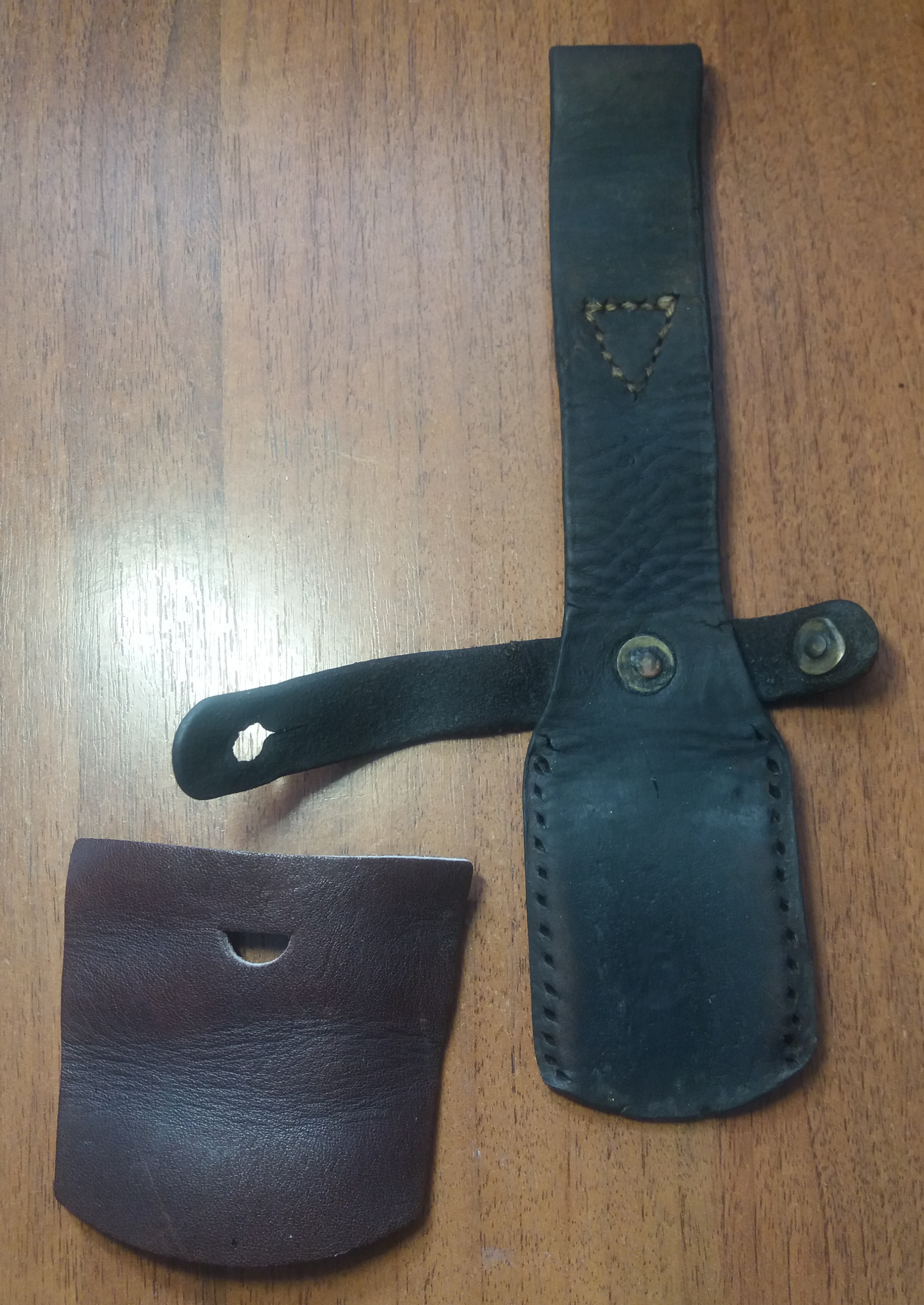

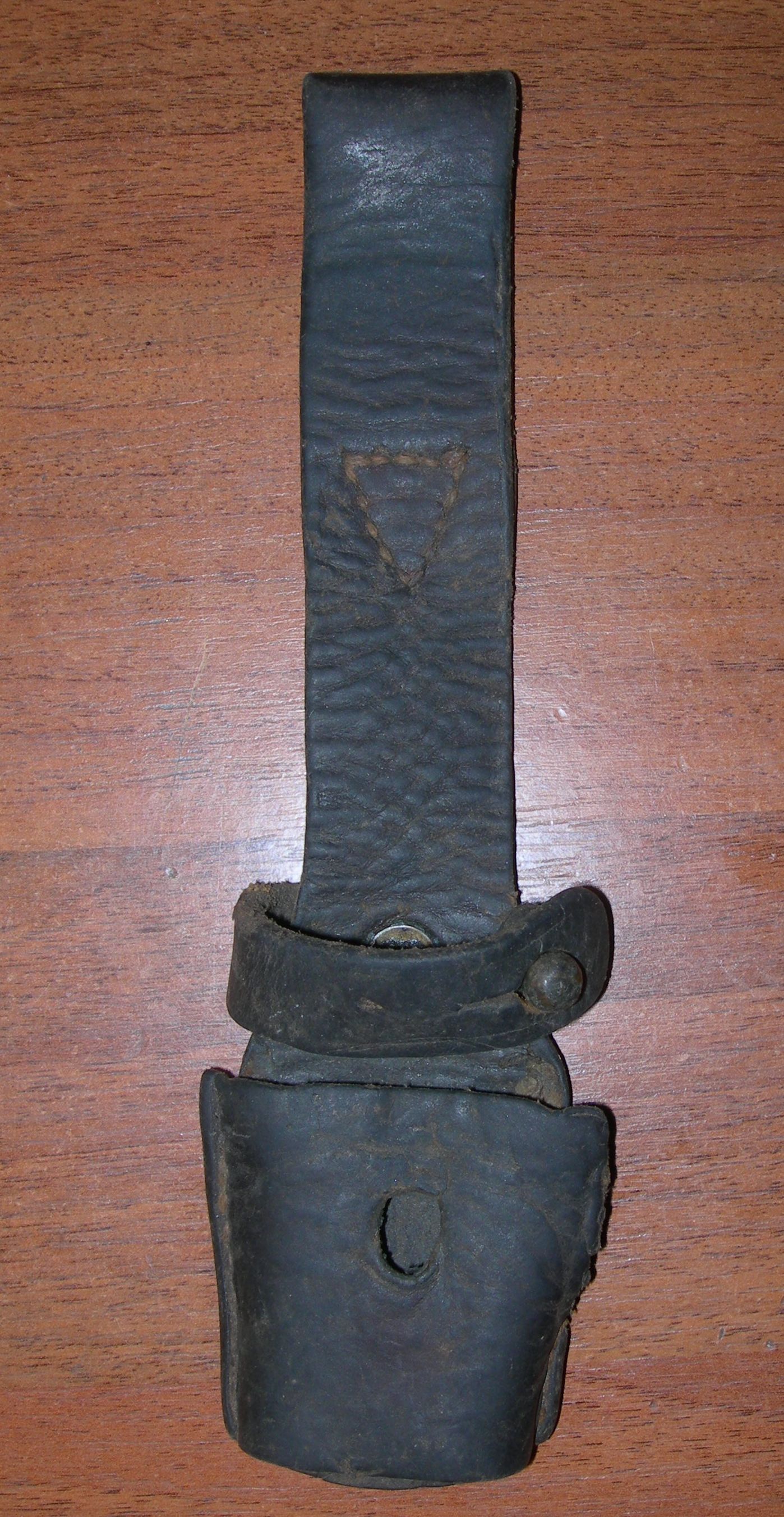

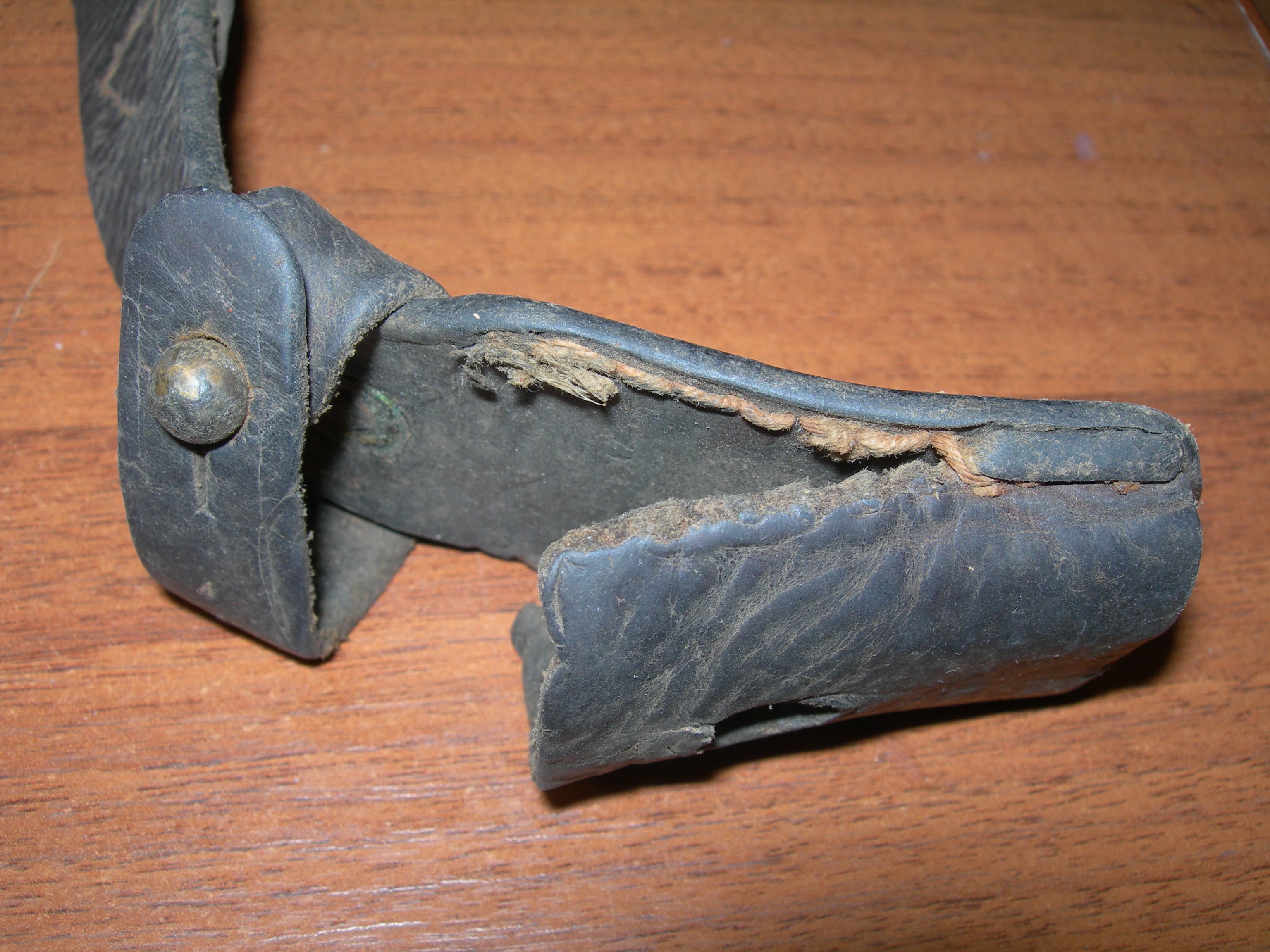

    Работой временно не занят поэтому решил покопаться в заброшенных проектах.
    Давно лежит у меня жаба на югославский штык м48, рваная.
  23. Chuzhoy
    Chuzhoy Leutnant
    451
    28
    837
    3.202

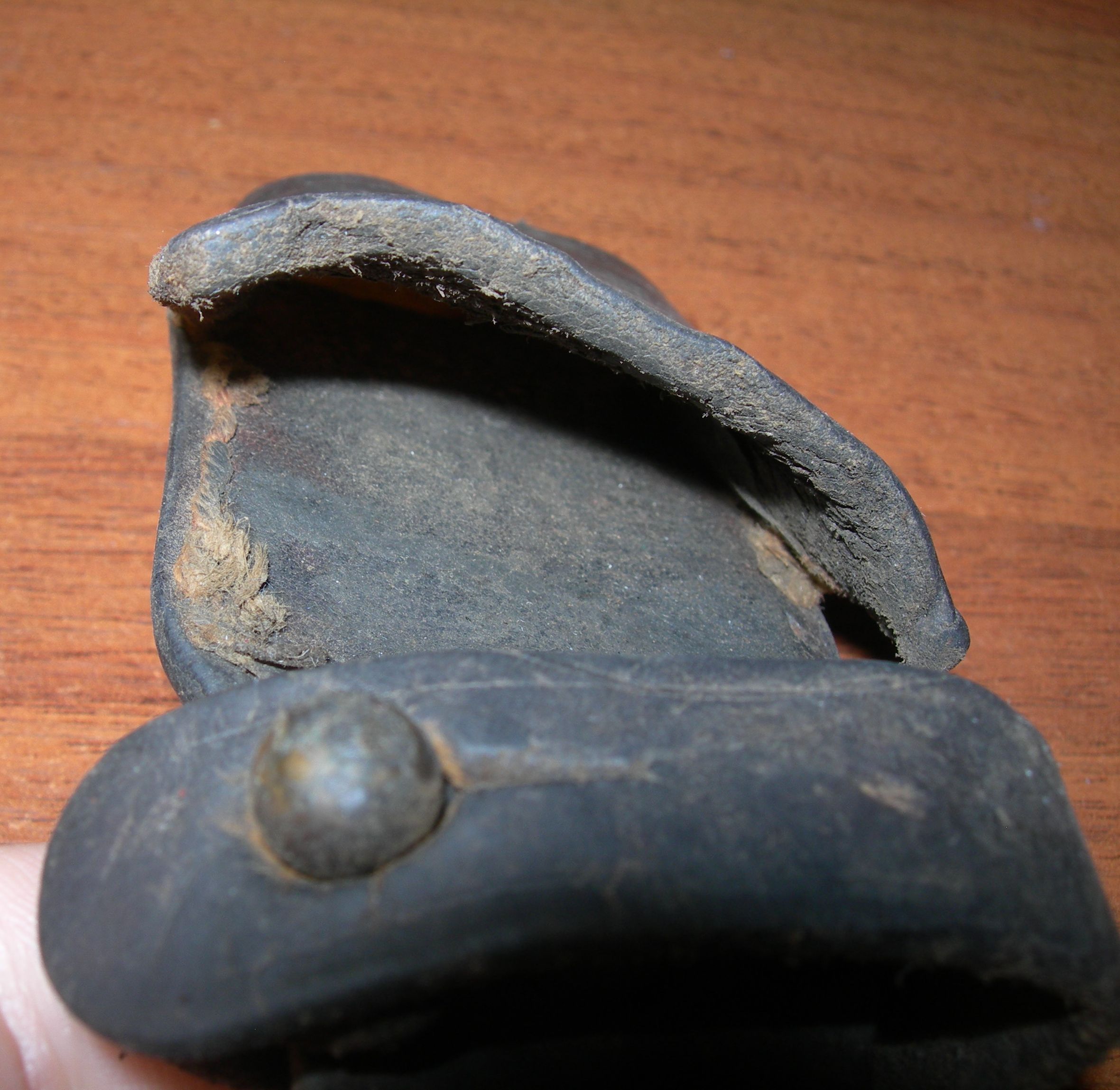

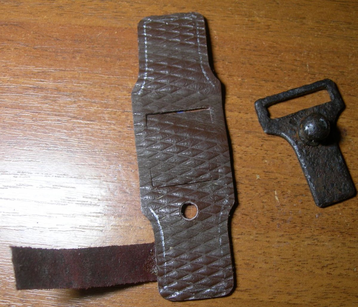

    Попробую восстановить.
    Оторванная деталь с утратой, нитка перерезала верхнюю часть кромки и в моих силах только заменить эту деталь целиком.
    Есть сейчас много химии для реставрации, она качественная и работает, но мой бюджет не предусматривает таких затрат:(

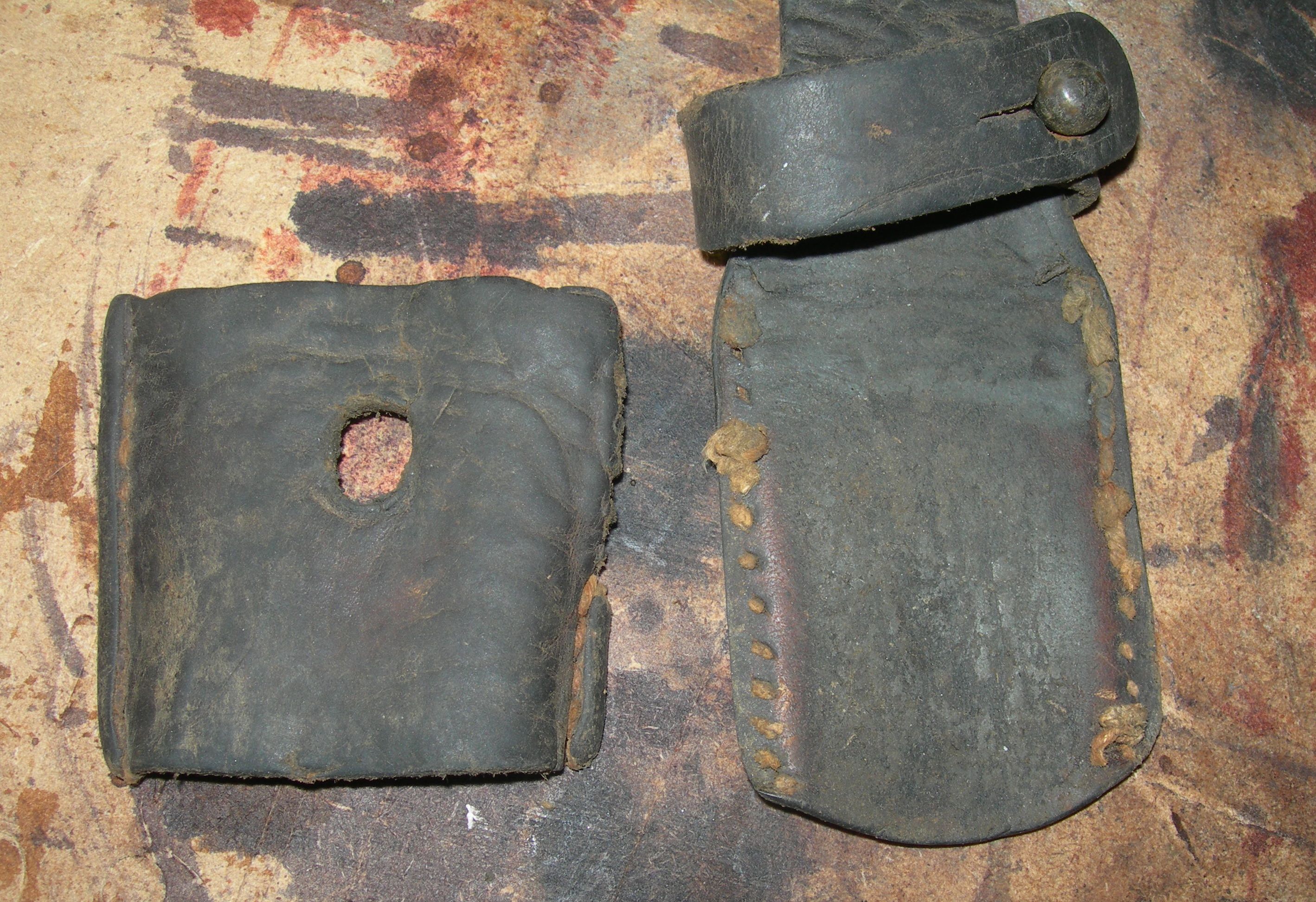

    Отпарываю и смотрим, что у нас есть.
    Turbik та ViktorKux подобається це.
  24. Chuzhoy
    Chuzhoy Leutnant
    451
    28
    837
    3.202

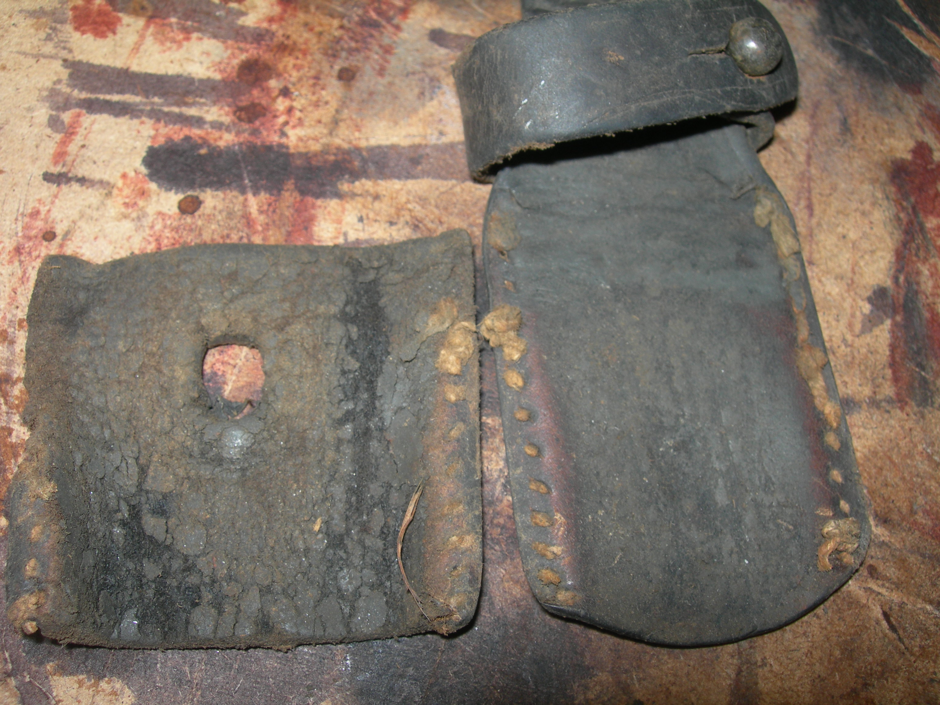

    Грязи на ней накопилось, похоже, с 1948 года. Слегка помыл в теплой мыльной воде и высушил. Кожа прилично задубела, хотя мыл быстро и старался не промочить насквозь, но не беда, устраним. Зато теперь стало видно цвет. Максимально похожая кожа нашлась только в виде заготовки на манлихеровский подвес. Когда то на секонде купил сапоги из шикарного коричневого краста 2-2,2 мм толщиной, пойдет, думаю.
  25. Chuzhoy
    Chuzhoy Leutnant
    451
    28
    837
    3.202

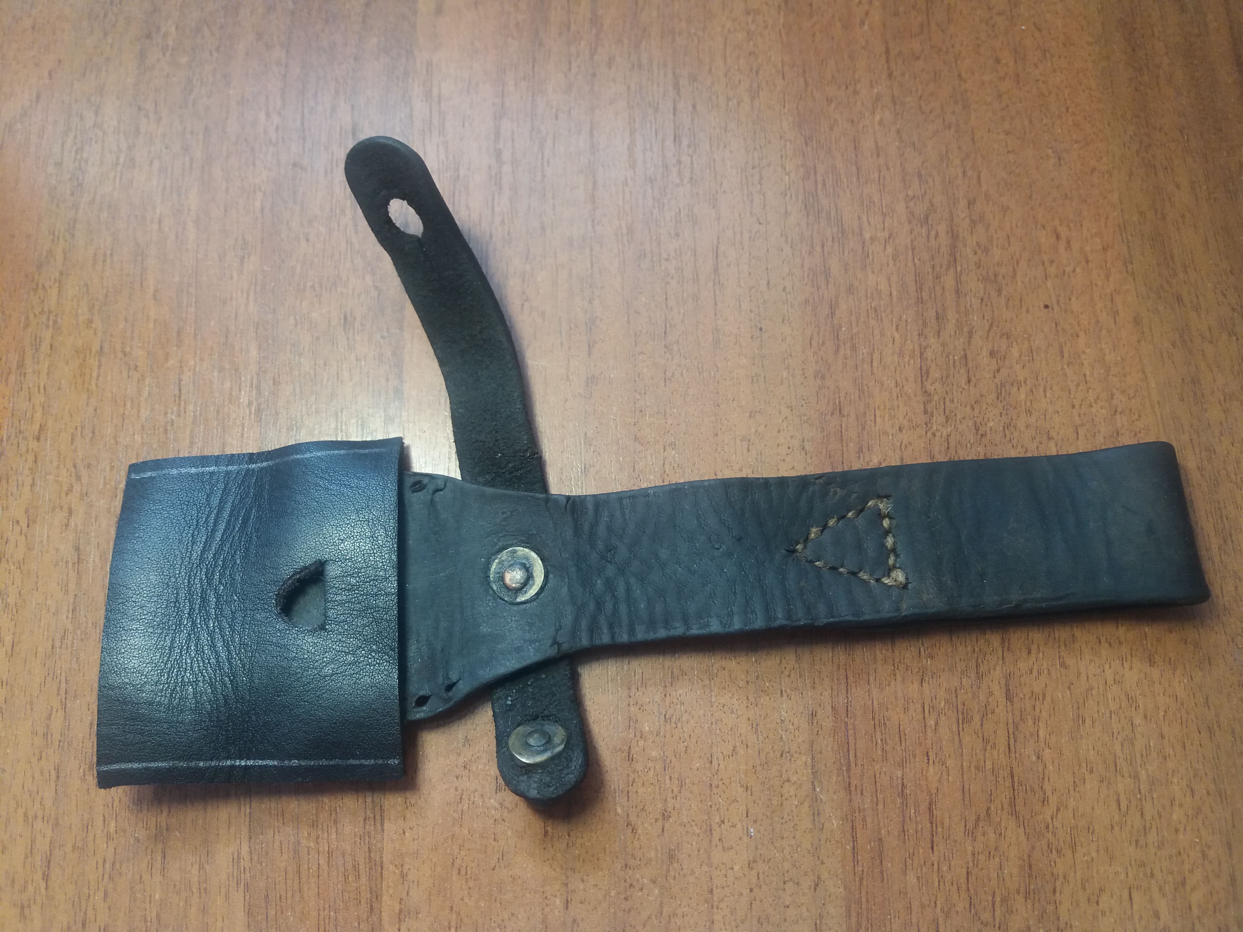

    Необходимая деталь имеет форму простой трапеции, обрезаю лишнее и подрезаю глубже просечку под зацеп ножен. Цвет заготовки светлее, но у меня есть чудо средство - босяцкий подгон 90-х годов со львовского кожзавода, жировая смесь для кожи. Помню говорили, что там касторовое масло с еще какими то. Затонировал заготовку и этим же прожирую подвес, что бы восстановить эластичность.

  26. Chuzhoy
    Chuzhoy Leutnant
    451
    28
    837
    3.202

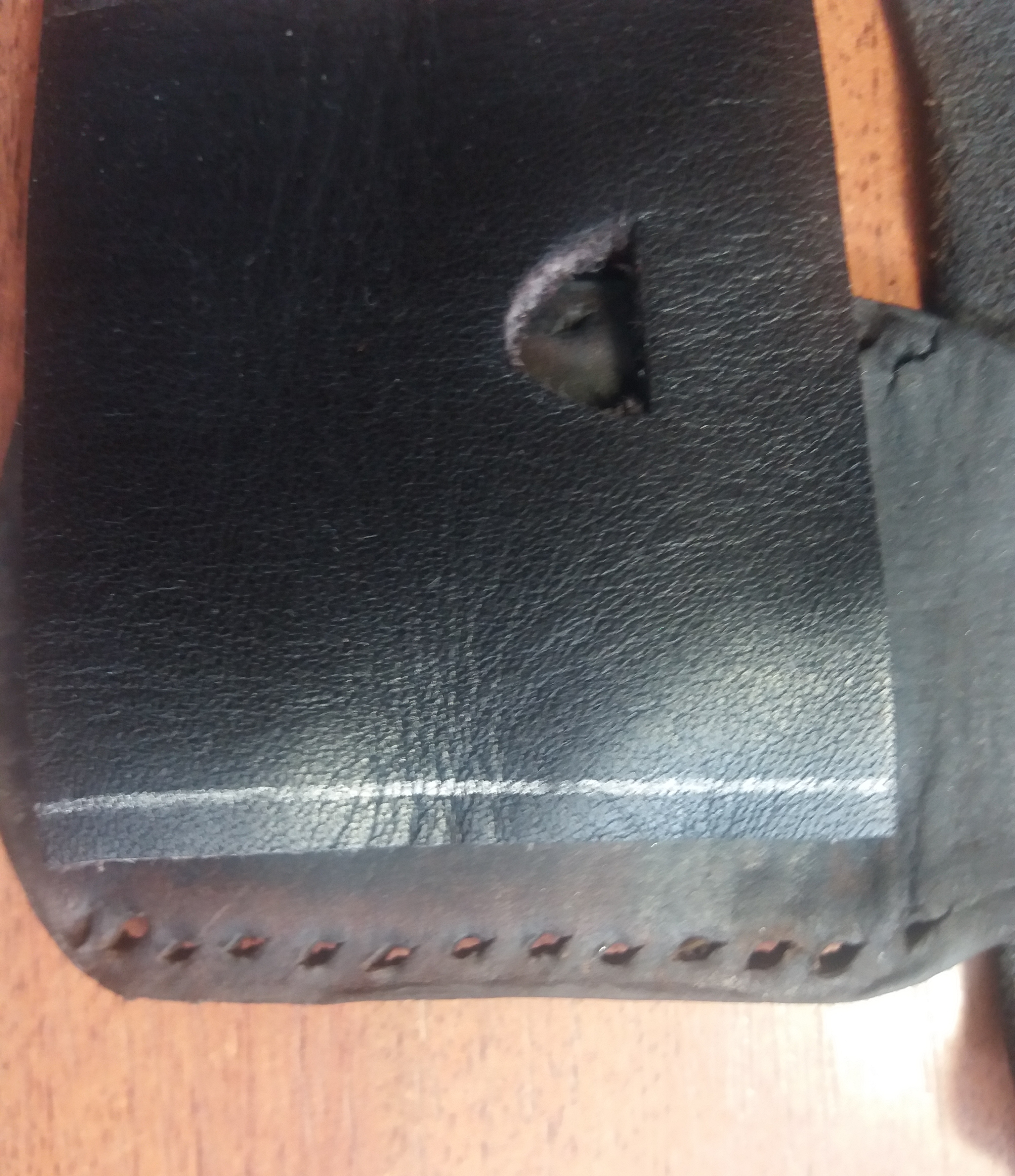

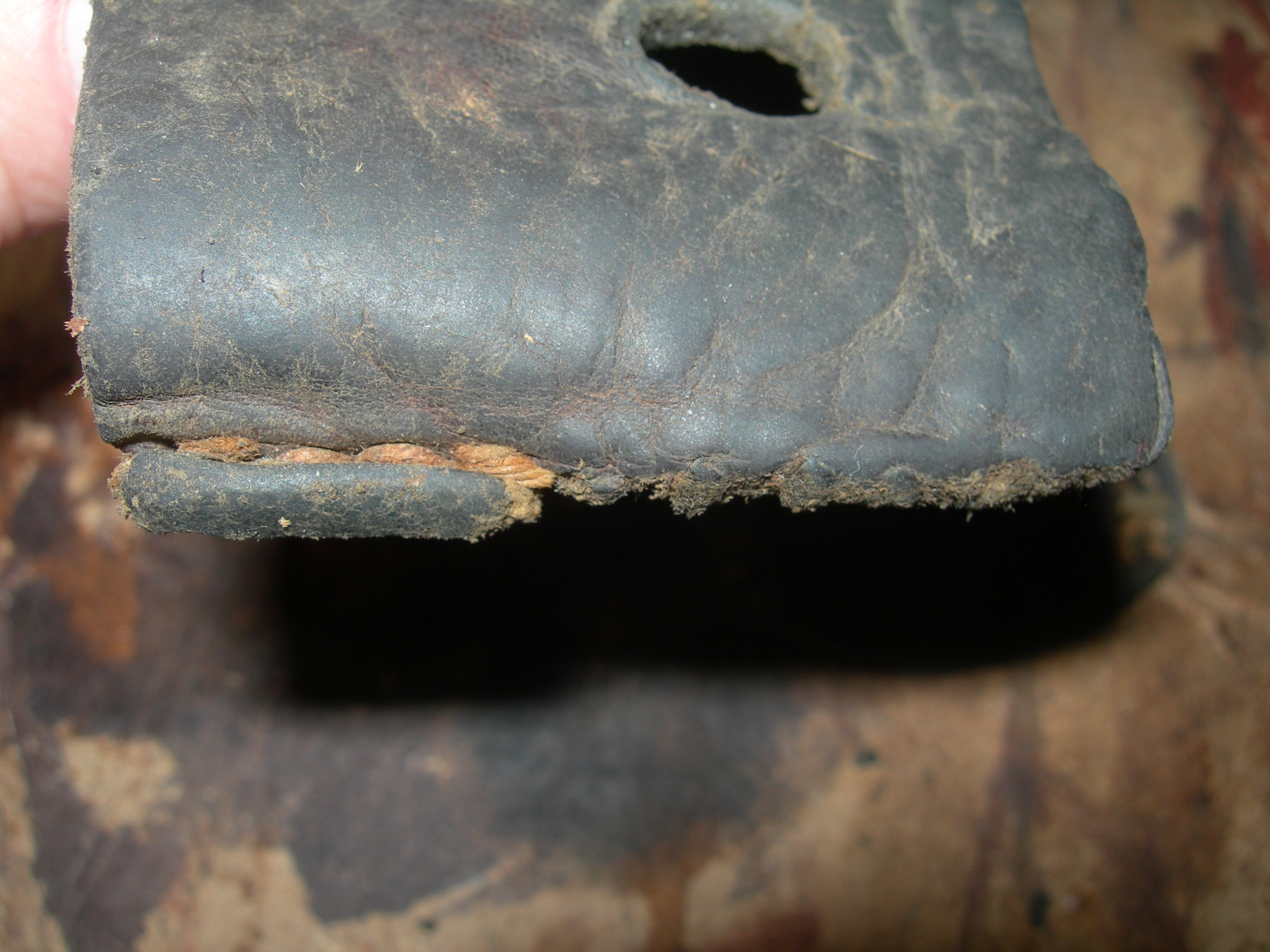

    Югославы особо не парились, видимо, и били перфорацию под прошивку на глаз.
