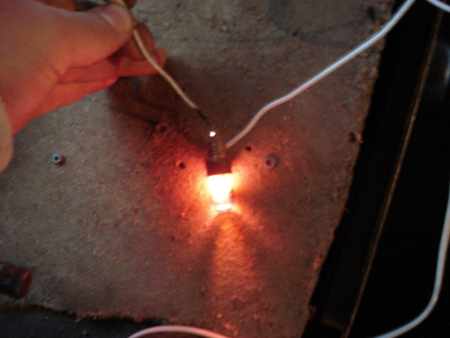

    АААААА, хобби это, чего непонятного, очень прикалывают меня молнии в домашних условиях, рукотворные так сказать.

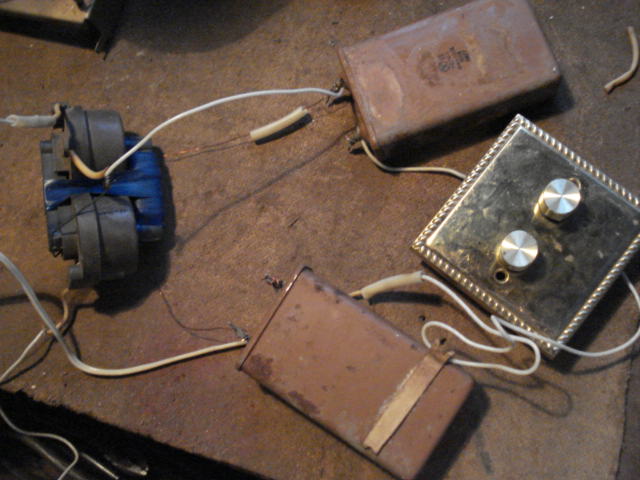

    Все бы ничего, я бы дальше экспериментировал со своей катушкой зажиганию, но есть одна маленькая деталь, с нее можно снать любой разряд, кроме дугового. Но и тут я нашел решение проблемы. Я просто заменил катушку зажигания на трансформатор строчной развертки с лампового телевизора второго поколения(ТВС 110 ЛА), разница между катушкой зажигания(далее - КЗ) и строчным трансформатором(далее - строчник) в их внешнем виде, положению обмоток относительно друг друга и материала из которого сделан сердечник(магнитопровод), в КЗ он сделан из металла, а в строчнике - из феррита, именно благодаря ферриту на выходе вторичной обмотки(далее - вторички) строчника получаеться дуга, а не искра. Есть много способов подключения и получения дуг со сточника, от самых легких на одном транзисторе и питанием от 36 вольт постоянного тока, вплоть до сложных полумостовых и мостовых схем на микросхемах, способных выдать дуги до 20 сантиметров. Но я задался идеей сделать собственную схему для получения хоть какой-то дуги от строчника. Думал недолго, первой в голову пришла мысль о замене в ранее представленой схеме КЗ на строчник, с колличеством витков первичной обмотки(далее - первички) аналогичным количеству виткой первички в КЗ(200-300).
    Правда схему пришлось частично модернизироватьт и я с гордостью могу сказать, что придумал собственную схему получения дуги со строчника прямо от сети, схема эта так сказать для новичков.
    Для построения такой схемы требуеться сходить на радиорынок и преобрести: строчный трансформатор ТВС 110 ЛА, два конденсатора номиналом 4 мкф на 500 вольт, диммер(регулятор освещенности) на 250 - 1000 ват(но невкоем случае не берите диммеры с предохранителями, ато они естественно перегорят и не все знают как их поменать на более мощьные\закоротить, но закороченые диммеры могут взорваться, осторожно), моток медного лакированого провода толщиной 0,8 - 1 мм.
    Теперь когда все куплено нужно приступать к намотке первички строчника(займет 10-20 минут), мотать нужно на боковой стороне одной из половинок феррита купленого строчника(заводскую первичку следует снять, она неподходит), перед намткой следует изолировать тот участок феррита, куда будет намотан провод, так как феррит токопроводящий и может быть короткое замыкание, к примеру намотайте один слой изоленты на феррит. Наматывать нужно виток к витку, всего нужно сделать 225 витков, естественно в один слой они не поместяться, поэтому нужно мотать в три слоя, изолируя слои друг от друга изолентой, когда все будет намотано, соберите строчник, для сжимания половинок феррита можно использовать изоленту(см. одну из фотографий). Далее нужно собрать все по схеме, поданой мною во вложениях, один из выводов вторички следует соеденить с одним из выводов первички(чтобы из каджого вывода вторички можно было получать искры или дуги например в вывод заземления, а не только между выводами вторички), схема готова, теперь можете смело включать агрегат в розетку и смотреть на маленькие, но гарячие дуги, можно на феррит повесить 2 вторички и соединить их(2 вторых провода(выходящих с одинаковых мест на обоих вторичках) вместе, а с двух остальных проводов можно получить дугу вдвое больше). Все соединения проводов следует выполнять ИЗОЛЕНТОЙ и делать это КАЧЕСТВЕННО. Лезть руками в дугу опасно, можно обжечься(дуга жжет провода и поджигает спички), а также получить "заряд бодрости" на весь день. Также не следует соединять выводы вторички накоротко, можно ее сжечь(так и произошло, когда я пытался заснять свечение лампы дневного света со встроеным пускателем, это был последний опыт, который я планировал снять, так что фотографии всеравно есть).
    Минусы конструкции:
    При длительной работе грееться первичка и диммер.
    Плюсы консртукции:
    С помошью этой схемы можно всего с помошью одного вывода с вторички подключенного к одному концу лампы дневного света, а с другого конца подключив заземление наблюдать практически полное свечение даже сгоревшей лампы, можно еще наблюдать тлеющие разряды в трубках с вакуумом, но это уже другая тема. Удачи вам в экспериментах.

    Закрепил сегодня все на металлическом каркасе, правда, из-за того, что крепеж строчника соприкосаеться с самим каркасом, может ущипнуть, если прокоснуться к корпусу прибора вовремя работы.

    Ну все не правильно!
    нельзя использовать диммер,он не регулирует напряжение,а вырезает из синусоиды определенную часть,при этом на нагрузку подается больше или меньше тока.
    Вместо него надо использовать ЛАТР (лабораторный автотрансформатор),вот он плавно регулирует выходное напряжение,и на выходе у него чистая синусоида.
    ПОЖАЛЕЙТЕ СВОИХ СОСЕДЕЙ,КОТОРЫЕ СИДЯТ НА ОДНОЙ ФАЗЕ С ВАМИ,ПРИ ВАШИХ ЭКСПЕРИМЕНТАХ с использованием димера!
    Строчник слабо колбасит -потому что вы на него 50 гц подаете,а надо больше.
    Тоже с катушками зажигания,даже если 3000 об/мин и 2 прерывателя,будет 100 гц.
    МОТ - слово модное,обычный повышающий транс,так намотайте ,что душе угодно.
    Вот например в первичку колбасим 2000 витков D 0.5 во вторичку 40 000 витков тем же проводом. на выходе имеем 4.4 киловольта,надо больше ,добавляем вторичку.
    Это не точные расчеты,а так приблизительно.На выход умножитель,и имеем еще больше.
    Намотав такой транс все получиться,и думаю охладит страсть к молниям.
    Ну еще монтаж,это же ужас!Это смерть немецким оккупантам!
    При работе с высоким напряжением монтаж должен быть идеальным!
    Провода МГТФ (это фторопластовая изоляция)кембрики тоже фторопластовые.
    Кондеры крепите пластиковой стяжкой,никакой проволоки!
    Тот голимый черный советский клемник-нафиг выбросьте,он даже огнем горит.
    Я инженер-электронщик с 1979 г. но больше 12 вольт никогда в руки не брал,ну его нафиг это высокое напряжение.
  15. SERIY[tan]
    SERIY[tan] Gefreiter
    221
    Украина, Лозовая
    Так дайте мне денег на лакированый провод, трансфорсаторное железо, и конечно же автотрансформатор, и еще постройте магазин по продаже онных в моем городе.
    Диммер вообще-то здесь юзаеться в качестве прерывателя, про частоту строчника вы не первый, кто мне это говорит.
    Мот- это не модное слово, а аббревиатура названия этого трансформатора на англ. языке(MOT - microwave oven transformer).
  16. gvv2309
    gvv2309 Oberstleutnant
    3.455
    Київ
    Частота строчной развертки равна 15625 Гц.
    потому и трансик там маленький.
    вот схема включения.
    На базу транзистора подаются сторчные синхроимпульсы с частотой 15625 Гц. А вы колбасите туда 50 гц,да еще синусоидальные,вот с дугой и не сладывается.
    Вот про телеки пишут.http://www.rem-tv.odessa.ua/help/ststya.html#bsr
    Что значит
    Что он по Вашему прерывает?
    Вот что он делает
    Смотрите красную осциллограмму,он вырезает из синусоиды определенный кусок,тоесть на нагрузку подается меньше тока.
    Если вы станете тестером то увидите напряжение останется 220 в а лампа будет светится не так ярко,это будет нелинейное измерение,в каком то месте тестер покажет и 50 и 100 вольт,но вы никогда не увидите плавного изменения напряжения от 0 до 220 в.

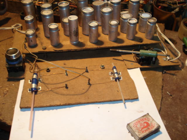

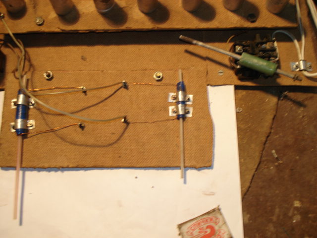

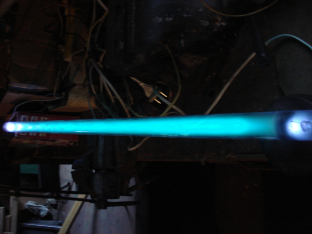

    Наконец-то я нашел время и сделал то, что хотел сделать уже давно, а именно гауссган. Вы наверное не раз слышали об этом оружии от разных людей, видели его в разных играх, но не думали, что оно реально существует? Тогда я смею вас заверить, винтовка Гаусса действительно существует, мало того, что при желании это оружие может собрать каждый, кто мало-мальски понимает в электронике и электротехнике и тот, у кого руки растут из нужного места. Что такое гауссган я вам рассказывать не буду, тем более это можно прочитать на википедии.Также вот сайт, на котором докладно рассказано о том, как правильно собрать мощьный гауссган, но будте внимательны, тот способ который там представлен, требует значительных материальных затрат. Вот еще сайт, полностью посвященный электромагнитному оружию. Это мой первый гауссган, поэтому он получился не слишком мощьным, к тому же был собран буквально "на коленке" за 2 вечера, а сегодня днем настроен и испытан. С 15-20 сантиметров пробивает лист бумаги формата А4, всего стреляет на дистанцию примерно 3-5 метров. Емкость моего конденсаторного блока - примерно 2000-2300 мКф на 250 вольт, резистор стоит на 560 Ом, но вместо него можно поставить 100 ваттную лампочку. Фото моего девайса представлены во вложениях.
    Вот видео стрельбы:
    http://www.youtube.com/watch?v=oZY3BKGY31s
    http://www.youtube.com/watch?v=0WBnq_ym1PQ

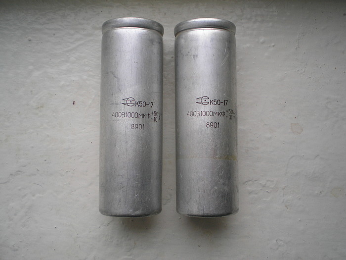

    Советую использовать такие кондеры.
    Они применяются в Спышках для фотиков,имеют мощные контакты,которые не обгорают во время импульса.Да и емкость приличная,и вольтаж.

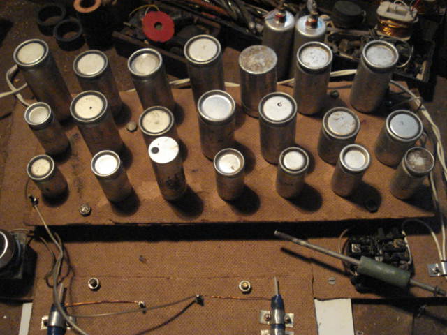

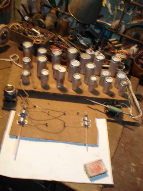

    Все упираеться в то, что такие кондеры у нас найти практически нереально, у меня есть один кондер 800 мКФ на 400 вольт, но он стоит в фотовспышке, а ее я пока розбирать не собираюсь. Если что, извиняюсь за опоздание с ответами, просто тему не всегда в поиске как обновленную показывает.
    Недавно намотал катушку для 5мм снаряда, КПД повысилось почти вдвое, наверное даже больше, теперь с 20 см пробивает 5 листов бумаги формата А4, но снаряд в них застряет.
    3 дня назад намотал катушку для 8мм снаряда, 280 витков проводом 1,2 мм. Собственно большой разници по пробиваемости с 5мм катушкой нету, повысилась только убойная сила, стреляет на 10 метров, потом снаряд падает и еще метра 4 прыгает. Думаю дальнейшие эксперименты с моим гауссганом не дадут каких-либо больших результатов.
    Уже давно я хотел сделать высоковольтный прибор на сухой катушке зажигания, но то забывал, то было не до того, и вот сегодня, я, заинтригованый фотками разрядов и дуг с такого прибора, переборол лень и пошел на авторынок за такой катушкой. От маслонаполненной (такая, как в моем первом эксперименте) она отличается отсутствием масла, габаритами, и тем, что первичная и вторичная цепи гальванически развязаны. Я не думал, что с сухой катушки можно получить разряды длиннее, чем с маслонаполненной, а тем более, я не думал, что с нее можно получить дуги. Вообщем после сбора девайса он приятно меня удивил, дуга может зажигаться с 6 см, это и есть приделом.
    Но эта катушка имеет один минус, в связи с тем, что первичная обмотка состоит из маленького количества витков, она быстро греется, после одной минуты работы девайсу требуется перерыв.
    Видео разрядов ниже, схема подключения во вложениях.
    http://www.youtube.com/watch?v=4--fQGq3D2U

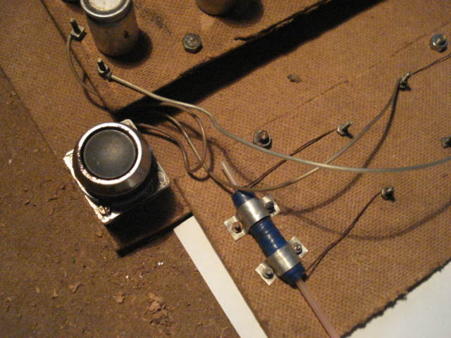

    Еще примерно 2 дня назад закрепил все на металлической пластине.
    Честно говоря, с новым девайсом хрен какой опыт проведешь, пробивает любую изоляцию, образовываеться дуга между выводами вторички даже если там нет электродов, тоесть она еще плавит корпус катушки.

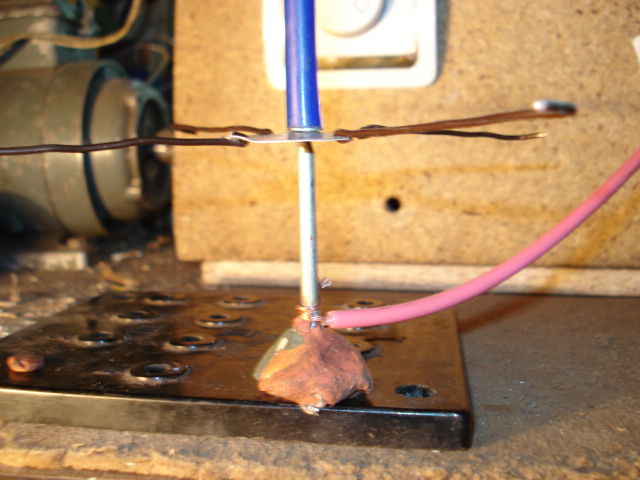

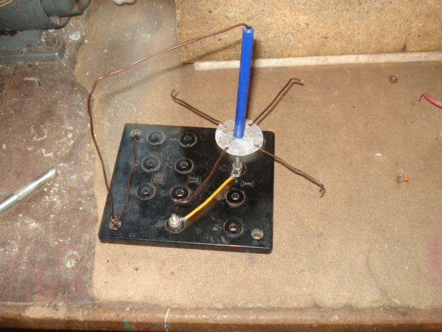

    Сегодня я провел опыт по созданию и пуску ионного двигателя, что это такое я рассказывать небуду, так как все уже давным-давно рассказано, например на этом сайте. Сначало я последовал рекомендациям написавшего статью, на сайте, упомянутом мною выше, но вскоре понял, что поступил неверно. Казалось бы, что может быть проще? Закрепить 2 проволоки на диск и собственно все почти готово, но не тут-то было. Я довольно долго проморочил себе голову с баллансировкой диска, лепил куски пластелина на него, но все было безтолку, поэтому я пошел дальше, и сделал прибор таким, каким его можно видеть на видео.
    Диск был до начала съемки немного раскручен, с предыдущего запуска, но поверте мне, он может довольно легко раскрутиться без дополнительных усилий, так сказать с нуля. Фото полностью собраного движка и фото положения диска находятся во вложениях.
    Я хотел еще сегодня показать вам плазму в атмосфере, но какраз во время съемок провод опять пробило, а перематывать его мне было лень. Еще хотел показать искры с умножителя, но потом подумал, "зачем?" ведь это такиеже искры как и просто с катушки зажигания, только намного громче, толще и длиннее, примерно 5-6 см.
    http://www.youtube.com/watch?v=iyxJ3fGIDn4

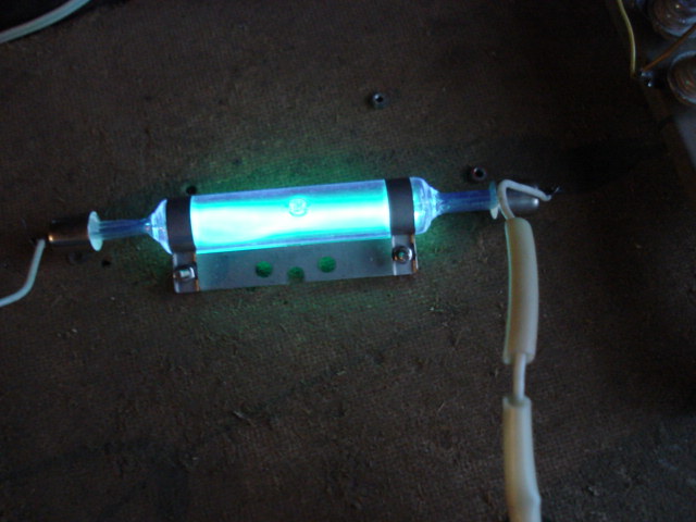

    Заинтересовала меня одна идейка, а именно лазер, но не такой, как продают в магазинах, а лазер с диодом от DVD-ROMa, не долго думая я приобрел у одного очень хорошего человека пару таких лазерных диодов и собрал все в "корпус", результаты эксперимента можно увидеть на видео.
    Как сделать лазер из ДВД-привода я рассказывать небуду, тем более уже есть видео с инструкциями, как правильно его собирать.
    Вообщем таким лазером можно поджечь спичку( показано в моем видео), лопнуть шарик и проплавить пластик, может достать до ближайших облаков, его особенность заключается в том, что его луч воздействует только на предметы черного цвета, для прожигание чего-либо нужно сфокусировать лазер в маааааленькую точку на расстоянии от 20 см до 1 м.
    Такой лазер ОЧЕНЬ опасен, невздумайте светить им в глаза человеку или животным.
    При вознекновении проблем от такого лазера, не говорите, что я вас не предупреждал.
    http://www.youtube.com/watch?v=W766upT-iQ0

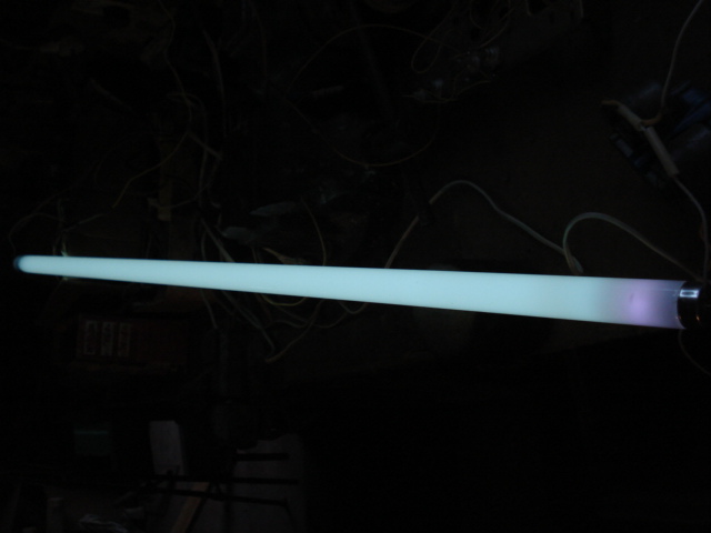

    В последнее время я был занят достаточно крупным(в сравнении со всеми другими моими проектами) проектом, а именно большой катушкой теслы, выдющей разряды до одного метра, максимуальная длинна разрадов, которая была зафиксирована - это около 103см.
    На фотографии как раз спарк в дверь, взят не полностью, до двери как раз 103см.
