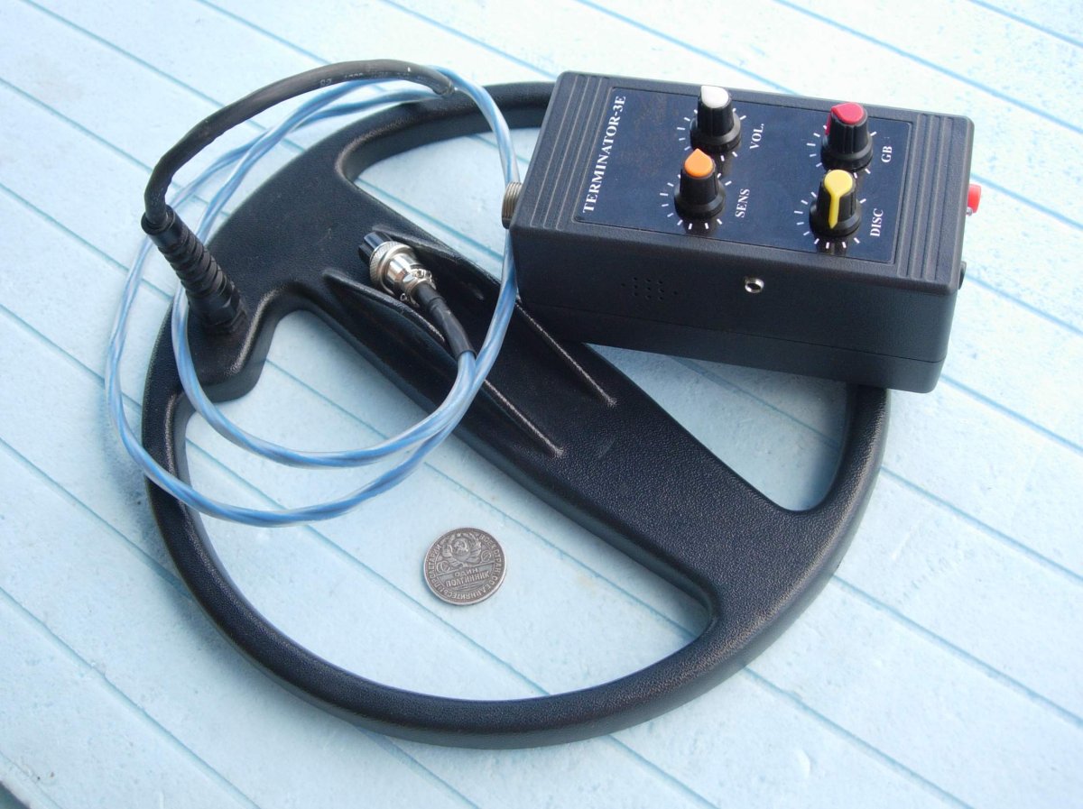

    Продаётся слегка модифицированный, однотональный Терминатор-3.
    Основные отличия данного МД, от Терминатора-3.
    1. Терминатор-3Е термостабилен, как Терминатор-Про, то есть не нужно как в обычном Терминаторе-3, каждые несколько минут проверять и корректировать порог чувствительности.
    2. В схему введён регулятор громкости динамика и наушников.
    3. Введён дополнительный фазовращатель, в режиме «только цветные металлы» (в дискриме), расширяющий «фазовое окно» за пределы вырезки фольги, в сторону железа.
    Благодаря такому фазовращателю и частоте датчика – 13 КГц., кусочек пищевой алюминиевой фольги для запекания в духовке, размером 1х1 см., Терминатор-3Е видит на расстоянии около 10 см., в условиях радиопомех.
    Более того, Терминатор-3Е видит даже кусочек пищевой фольги размером 5х5мм., правда, на расстоянии 3,5 см. Это говорит о неплохой чувствительности к мелким бронзовым и золотым изделиям.
    В начале шкалы регулятора дискриминации Терминатора-3Е, может не отсекаться слишком тяжёлый грунт, и ржавое железо. Если МД реагирует на тяжёлый грунт при положении регулятора БГ, на 15 часов, то нужно сузить ширину фазового окна до стандартной, установив регулятор «дискрим», в положение – «на 9 часов».
    В положении регулятора дискриминации – «на девять часов», шкала дискриминации металлов Терминатора-3Е будет приблизительно соответствовать началу шкалы дискриминации обычного, правильно сделанного Терминатора-3, и соответственно, будет вырезаться тяжёлый грунт и железо так, как его вырезает обычный, правильно настроенный Терминатор-3.
    Так как данный МД имеет частоту датчика 13 КГц., и расширенное фазовое окно, он проверялся на поле возле гранитного карьера, покрытом, приблизительно, пятью-десятью сантиметрами гранитной крошки. В крайнем левом положении регулятора «дискрим», МД иногда «попикивал» на железки в гранитной крошке, но при установке регулятора «на 9 часов», МД игнорировал почти все не крупные железки в граните. Чуйка была по воздуху - 42-43 см., на 5 коп. СССР, 1984 года. Большую чуйку не удавалось выставить, из-за помех от электричек, и ЛЭП ЖД, проходящей в 500-550 метрах от мест проверки.
    «Тетминатор-3Е» имеет четыре регулятора, на лицевой стороне корпуса.
    «VOL.» – «громкость сигнала».
    «SENS» – «чувствительность».
    «DISC»– «дискрим».
    «GB» – «баланс грунта».
    На лицевой стороне есть две кнопки, и светодиод.
    Левая кнопка - переключатель - «все металлы – только цветные металлы».
    Правая – включение питания МД.
    Светодиод индицирует разряд батареи - ниже 7 V.
    На тыльной стороне расположено гнездо для подключения датчика.
    На боку – гнездо 3,5 мм., для подключения наушников.
    Питание - от 7 до 12 вольт.
    Внутренний динамик отключается при подключении наушников. Регулятор громкости плавно регулирует громкость динамика и наушников.
    Кабель катушки – эластичный, и почти не задубевает на морозе.
    В комплекте, только электронный блок, с датчиком DD – 25 cм., 13 КГц.
    Цена электронного блока с датчиком – 1950 грн.
    Гарантия – 12 месяцев, при отсутствии механических повреждений, и попадания воды в электронный блок.
    Крепление на блок, ещё не ставил, потому что не знаю, какое крепление нужно покупателю.

    Приборы то, бывают разные. И копатели бывают разные. Одни предпочитают слышать отклики от железа, а другие работают только в дискриме.
    Это МД для тех, кто ищет только в дискриме, и не желает нагружать мозг попытками понять, что под датчиком. Просто, включил, выставил нужную чуйку, отстроил от грунта, и копай только то, на что чётко пищит МД в дискриме.
    Можно и не отстраивать от грунта, а поставить регулятор на точку отсечения феррита, потому что диапазон отстройки от грунта в разы уже терминаторовского, и поэтому, при неправильной отстройке МД не сильно теряет чувствительность на медь и серебро.
    Не нужно рыть широкие котлованы. Благодаря приличной скорости реакции на цель, легко определяется местоположение цели с погрещностью до пяти см. Немного напрягало то, что нужно было рыть глубокие ямки, и были сомнения, не ложняк ли это.
    В начале тестирования я медленно обследовал местность как двухтональником, и прислушивался к призвукам, чтобы понять, цветной металл или железо, под датчиком. Но после выкопаных полтора десятка целей, я уже быстро и не задумываясь обследовал поле. Можно сказать - отдыхая, если бы не гранитная поверхность. После этого тестирования задумался - не ввести ли мне в свой новый МД, выключатель низкого тона?

    Станислав Шувалов, к сожалению, пока что, по состоянию здоровья, я ещё не могу выехать в поле, чтобы проверить глубину обнаружения в чернозёме. Проверил на отвале лёгкого грунта, но не в поле, а в чём-то похожем на сад.
    Нашёл такой участок грунта, на котором было две группы железок, дававших относительно сильный отклик, а между ними было две-три железки, дававшие очень слабые отклики, похожие на отклик от почти полностью проржавевшего гвоздя - пятидесятки и шляпки от гвоздя. Расстояние между относительно крупными железками было приблизительно 30 см.
    Приблизительно посредине участка, свободного от крупных железок я засунул в грунт 5 коп. СССР 1984 года, на глубину 30 см.
    Рядом - промзона, и на расстоянии около 300 м. - железная дорога. Из-за сильных помех я не мог выставить чуйку больше 38 см. на пятак, по воздуху.
    Почти что над пятаком, были мелкие железки, немного маскирующие пятак, но МД увидел этот пятак, правда, только когда датчик был впрытык к грунту, и дискрим был на минимуме. Думаю, что в не замусоренном грунте-чернозёме, вдали от радиопомех, этот МД услышит пятачок на глубине 30-32 см.
    Как Вы думаете, какая глубина обнаружения считается нормальной, для МД с датчиком DD-25 см., 13 КГц?

    Судя по вопросам, в личке, я дал недостаточно информации о МД. Дополняю, ранее написанное.
    Терминатор -3Е, делал для сведения, и проверки датчиков, и как МД, используемый в качестве образцового, при фазировке обмоток датчиков, чтобы датчики были взаимозаменяемыми. Терминаторы уже не делаю, поэтому блок уже не нужен, но нужны деньги.
    Буква «Е» в названии Терминатор-3Е, означает не «Экспериментальный», а взята из английского слова (Elaborate), в смысле – сложный в разработке, детально продуманный. То есть, продаётся тщательно продуманный, и отлично работающий Терминатор-3, а не недоделка, и не экспериментальный МД.
    Судите сами: датчиком DD-25 см., 5коп. СССР, по воздуху – 42-43 см., возле работающего завода, а полукруглый кусочек серебра, размерами 2,8х4,2х0,5мм., в воздухе, чувствует на расстоянии 10 см. На фотографии, возле этого кусочка серебра лежит спичка, для сравнения.
    При чувствительности по воздуху в городе, возле завода - 42 см., на 5 коп. СССР, 1984 года., в грунте, этот пятак МД чувствует на глубине 31 см., уверенно, 33 см. – очень слабый, не копательный отклик, и только на «ходовой» скорости проводки датчика над монетой. Это при частоте датчика 13 КГц!
    Всего было сделано три платы Терминатора-3Е. Вот отзыв, в личке, о одном из трёх блоков - «провел на днях экспресс тест в черноземе ( по быстрому) :5 коп СССР уверенно около 35 см.». (Датчик DD-25 см., 10 КГц.)
