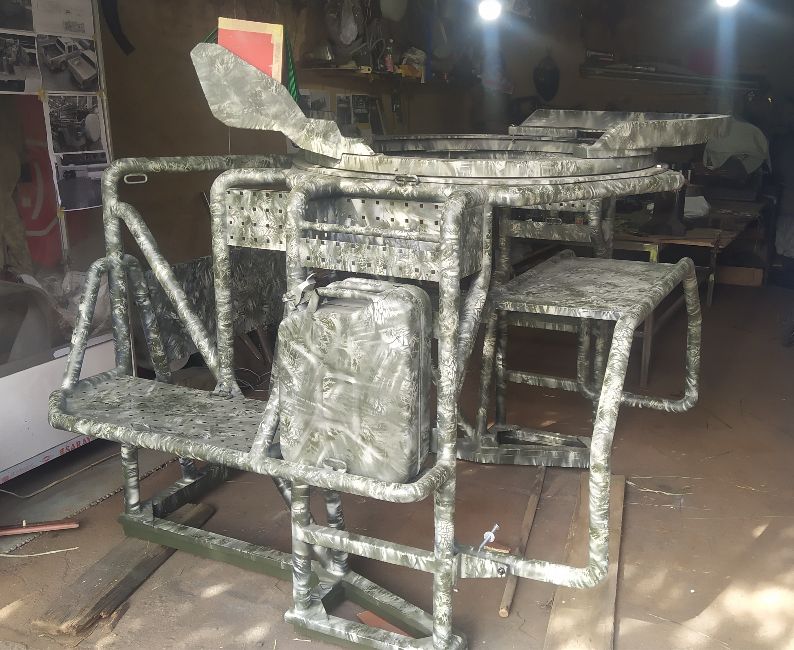

    модуль в пикап с поворотной турелью на 360".
    На борту...
    2 канистры 20л.
    2 место-крепления на каркасе и 4 на туреле под короба БК для ДШК.
    2 запаски.
    Ну и ещё много полезных решений.
    Думаю, через недели 2 будет готово
    NervUA, _AURUM_, AndrewDontknow та 3 іншим подобається це.

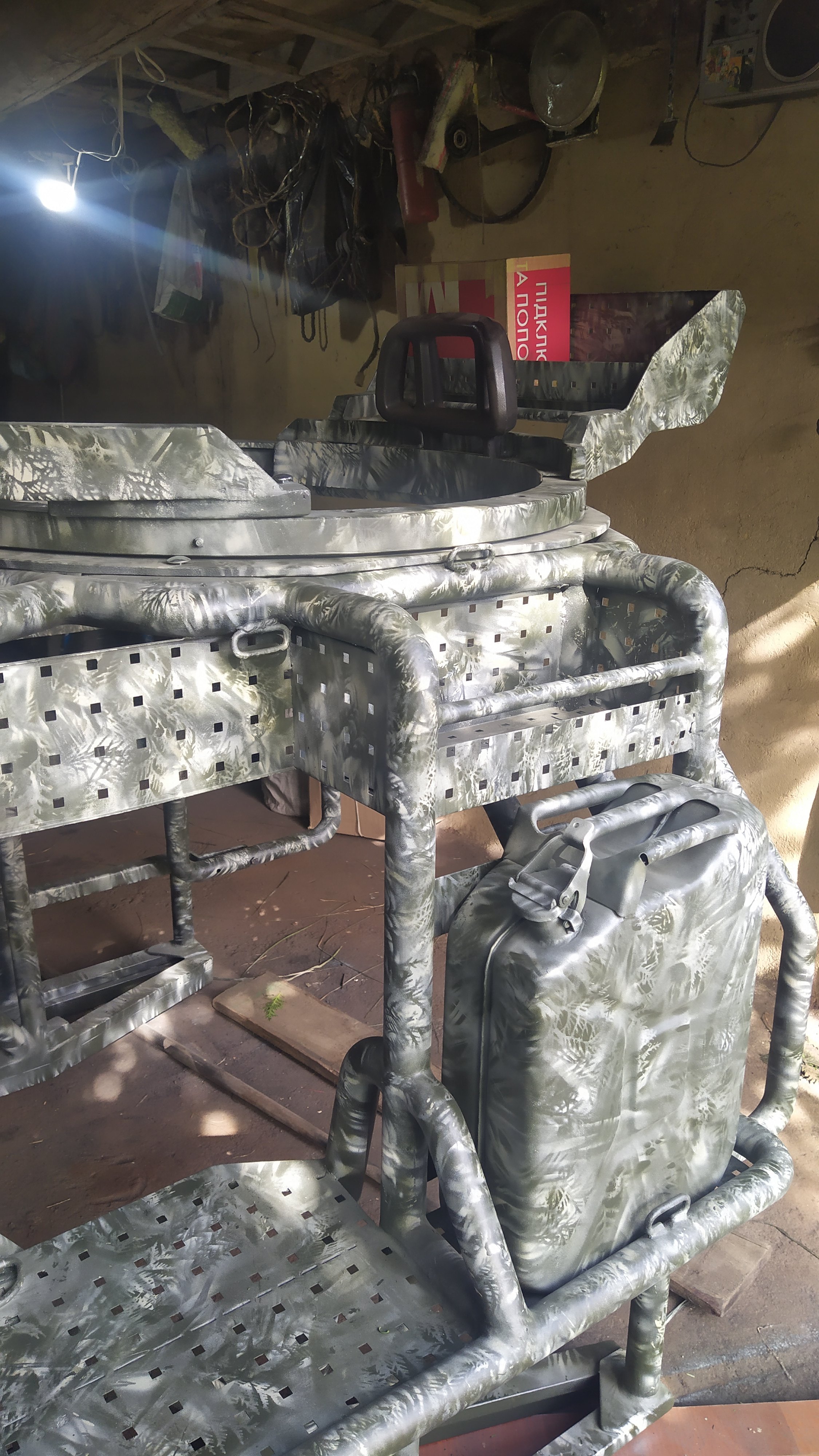

    IMG_20221001_111425.jpg Как вариант IMG_20221001_112414.jpg IMG_20221001_111425.jpg IMG_20221001_111425.jpg
    Western, Юрий17, Bangalor та 15 іншим подобається це.
  11. АААлексей
    АААлексей Stabsgefreiter
    222
    Вижу понравилось, спасибо)
    Добавлю информации.
    На боковых выносных элементах можно крепить запасные колеса или дополнительный полезные шняжки, так же 20 литровые канистры, дополнительные короба БК, по одному с каждой стороны, итого 4 штуки.
    ingvar2, Бек, _AURUM_ та 4 іншим подобається це.

    Скіко приблизно така конструкція коштує?

    Очень металлоемкая и трудоемкая конструкция.
    Посмотрите сколько изгибов под 90 градусов.
    Это или трубу так загибают или углы варят.
    Швы зачищены идеально,а оно надо на войне?
    Немного болгаркой прошелся и достаточно,а не вычищать чуть ли не до блеска.
    Половину труб можно выбросить,а что осталось уменьшить диаметр.
    Так с виду красиво,но очень много мороки.
    Так оружие не делают.

    А что это она так блестит?
    Вы ее из нержавейки сделали?
    А потом покрасили?
    "Здрасте ,приехали!"

    Привіт, Шановне Панство!
    Згоден, часу на перший пішло відносно багато.
    Робив майже під себе і як кажуть,- Маю час, маю натхнення!
    Я не згоден з тим що багато лишнього)))
    По-перше , класична стойка з кулеметом по центру кузова просте і діюче рішення, згоден, але....
    Корисна Ширина кузова пікапа в середньому 1400-1500 мм, центр 750! Рахуємо винос кулемета від центра стойки в сторону кулеметника, ще мінімум 500 мм.
    Вважаю зрозуміло якій простір залишається для бійця?
    Наче якось не дуже, стояти буквою Зю або при необхідності швидко міняти горизонтальний кут обстрілу стрибати на борт, згодні))).
    Кулемет розташований на опорній кільцевій опорі з винесеною опорою не має ціх недоліків, і це тільки частина переваг.
    Друге,
    БК закріплений в відведених для цього "лотках" на модулі , не заважає пересуванню і не займає місця яким можливо розпорядитися більш корисно. Тут вже придумуйте самі, в кого яка фантазія.
    Третє,
    Додаткові бокові місця для вантажу, які винесені по боках модуля. Розраховувалися для розміщення баків з паливом або водою, запасок. Все це теж надійно кріпиться. Але і тут ви можете вімкнути фантазії)))
    Четверте,
    Деталь яка збільшує корисну довжину кузова пікапа. Він фіксується в трьох положеннях.
    В другому положенні, можливо використовувати як сидіння для кулеметника. В розкладеному, корисна довжина складає більше 2 метрів. Тут тоже можете пофантазувати.... Наприклад, Дві лежачі людини, габаритний груз, які не випадуть по дорозі.
    Я не мав справи з військовим спорядженням і можливо дійсно є якісь недоліки. Але все опиралося на Аналіз існуючих подібних конструкцій, прототипів, вивчення креслень, "подгонка" в потрібні розміри.
    Зраз на стапеле все можливо робить простіше і швидко.
    Зараз закінчую робити люльку для М2 і МК19. Це буде щось А-ля Soft Mount МК93 с системою гасіння отдачі.
    Останнє редагування: 14 лют 2023
