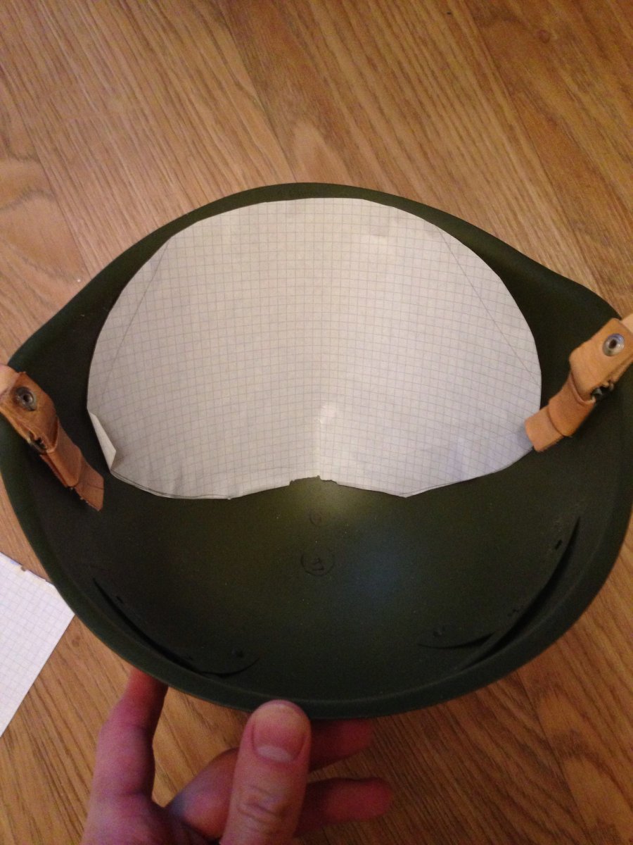

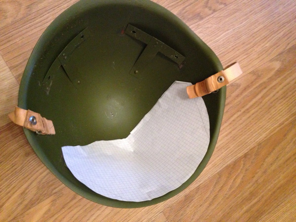

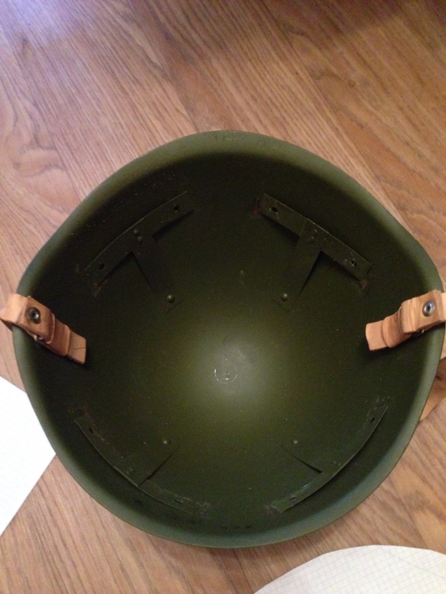

    Сняв подтулейку, я вдруг подумал - можно обойтись без клея, изготовления пуансона, а вместо этого использовать модульный подход не портя вещь - две тоненькие кевларовые вставочки, под лоб и затылок, крепящиеся за пружины подтулейного устройства. Это будет и быстрее, и чище, и даст приятный амортизирующий эффект (надеюсь)
    Нужно подумать над формой чтобы закрывало также виски и макушку

  13. tester49
    tester49 Stabsfeldwebel
    23
    511
    Подвес оставил прежний, с Китая можно крутой, но и этот пойдет.вкладыши вставил за пружины, стрелять значит испортить, кевлар защитит от острых углов металла и даст плюс по стойкости в любом случае. Хотя если будет скучно постреляем
