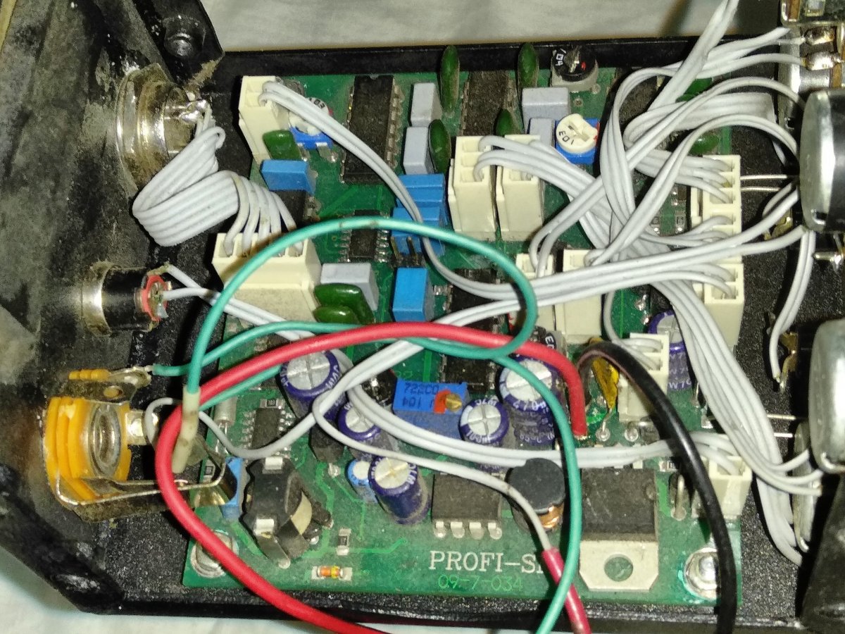

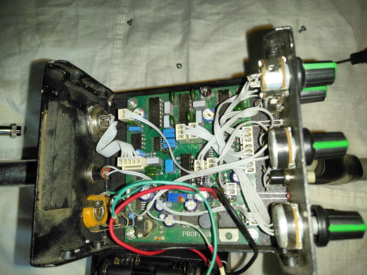

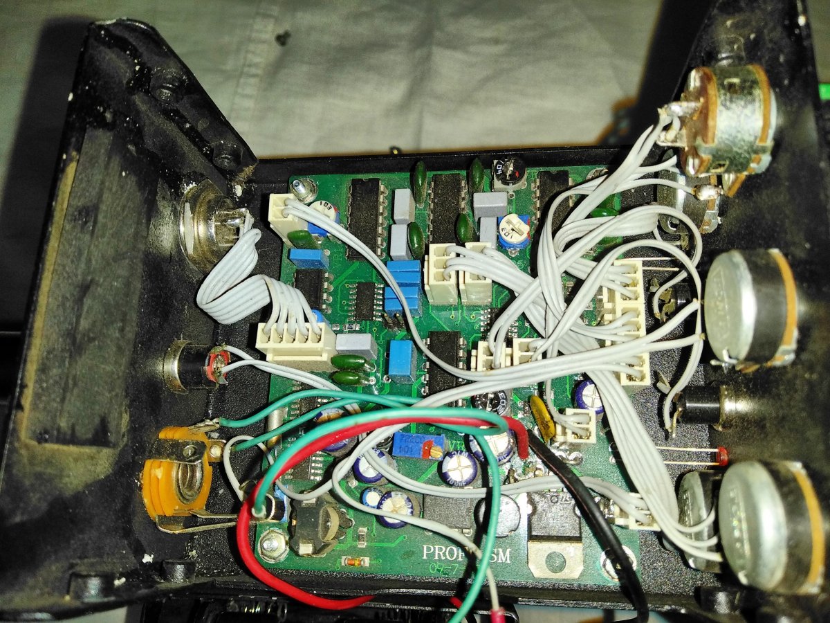

    Спасибо что подробно обяснили, ну питания тогда пусть будет родное, провода перепаять, и касету вынести на блок с батарейками, провод заменить на катушке, сейчас фото платы скину

    Что скажете по плате?
  11. Все отлично с платой.Обдуйте воздухом или мягкой кистью пыль удалите.Но регулировка не помешает.Я свои приборы перед каждым сезоном отдаю на проверку-профилактику,еще ни разу не пожалел.

  12. Cladotrix
    Cladotrix Der Grüne Führer
    10.437
    Кроме замены кабеля датчика, всё остальное в принципе можете сделать сами, или сосед дядя Ваня с паяльником)). Питание под локоть, лучше развесовка, ибо в блоке немного не то.. На выбор, либо оставить касету с 10аа и заряжать штатным зарядным, либо кислотник, но тогда уже отдельное зарядное, можно и литии но 3 маловато(хотя можно) а 4 много, тоже спецзарядное. Чистка платы, перепайка потенциометров, фишки с платы снимаются то любым паяльником микрухам не навредите, я перепаивал. Слабое место потенциометр звука спаренный с включением, я б рекомендовал отдельно врезать тумблер на включение и не раздалбывать потенциометр, он ещё и открытого типа , вся пыль там(. Также тумблер вместо кнопки диск1 и диск 2, а на пин более надёжную. Но Вам всё равно если менять кабель катушки, то надо высылать блок для перенастройки, то можете и договориться о этих переделках с тем кто будет менять кабель, они не сложные для спеца. А сам блок почти неубиваемый, хотя если очень постараться то реально)
    Там стоят бюджетные потенциометры томми, можно поставить немножко подороже альфу, считай всё то же, но с пыльниками, а так то разницы особой нет. В перепайку компонентов платы лучше не лезть, автор что мог то уже выжал с неё.

    Плата отличная. Может и требует регулировки штатными методами, а может и нет. Ну, от пыли продуть. Возможно, потребуется замена кнопок - они быстро дохнут. А так никаких проблем не видно.
