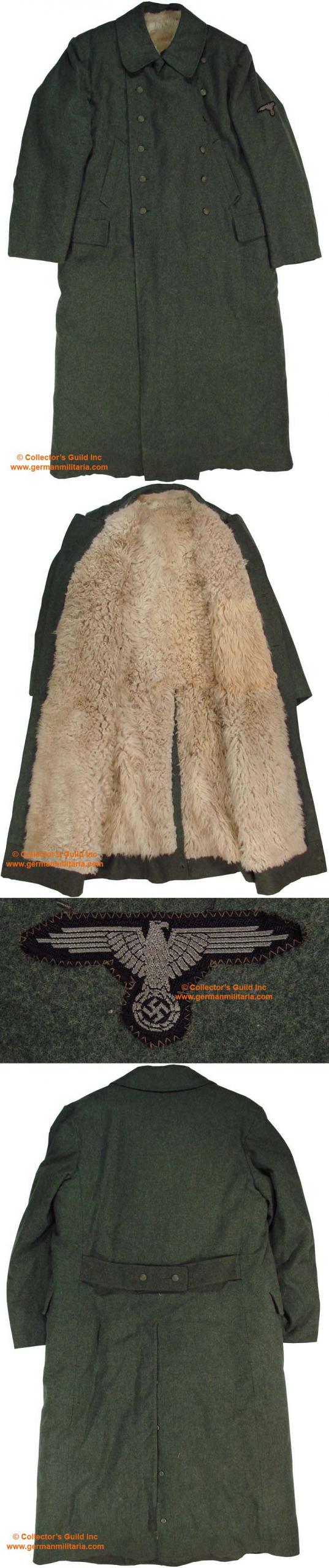

    Это бригадефюрер СС Карл Ценнер
    14 августа 1941 года был назначен руководителем СС и полиции в Белоруссии. 22 мая 1942 переведен в Берлин. Фото в Белоруссии.
