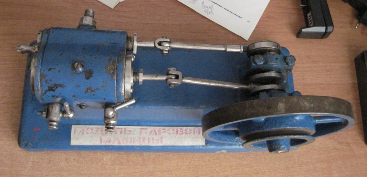

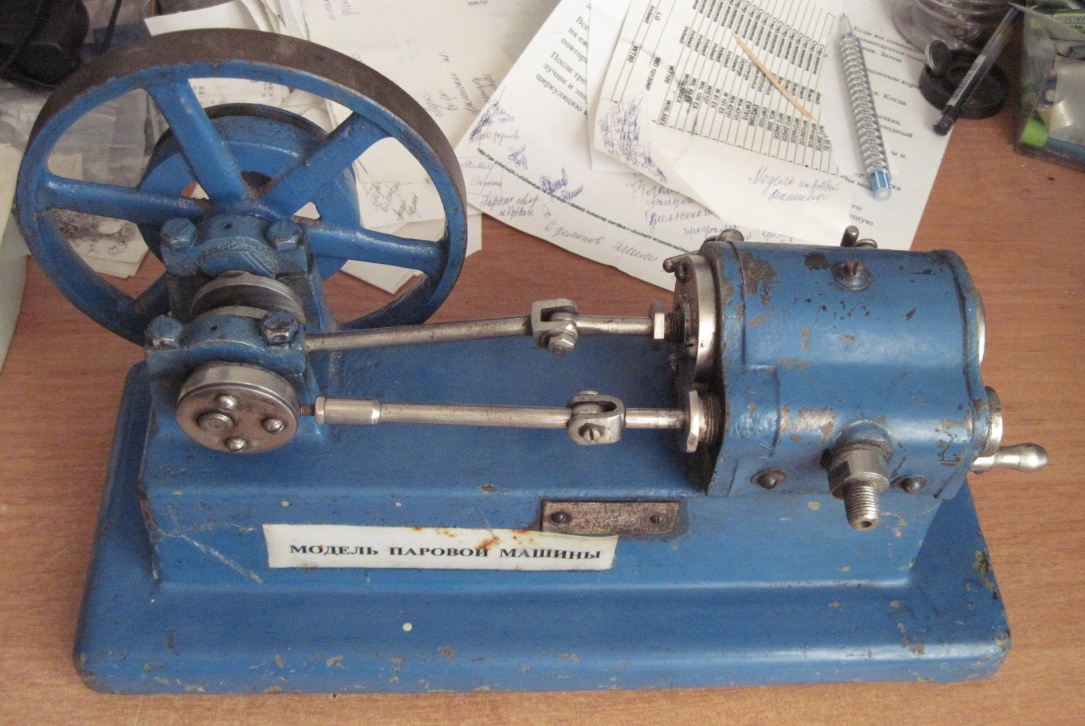

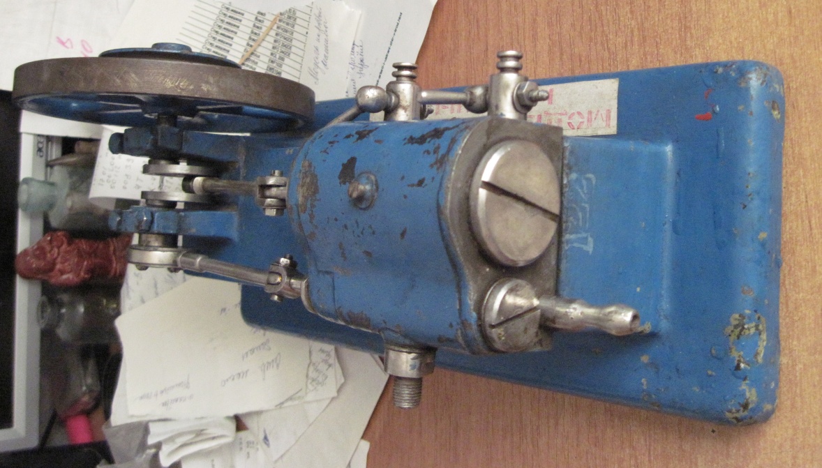

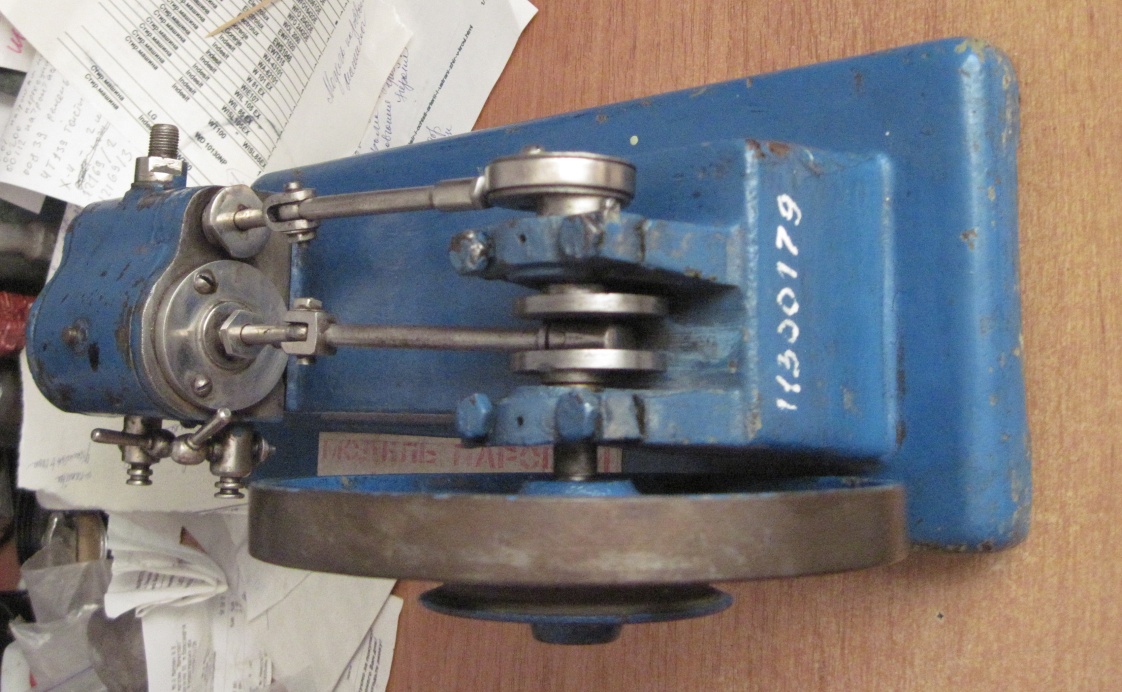

    Досталась такая модель , может кто подскажет как правильно настроить ,чтобы работала и что ,куда правильно подключить.

    Открываем продувочные краны (два маленьких краника), вращая маховик ставим поршень в мертвую точку. На впуск (трубка с резьбой) подаем пар например, от скороварки (если давления в ней хватит). Прогреваем цилиндр, попеременно пуская пар то по одну, то по другую сторону поршня. Конец прогрева - когда из продувательных кранов пойдет сухой пар и прекратятся "плевки" воды. Плавно закрываем продувательные краны и запускаем машину. Ну и, естественно, смазываем подшипники и сальники штоков поршня и золотника. Время пуска и останова отмечаем в прошнурованном машинном журнале :)

    Можно с компрессора запустить-конечно,не так эффектно,но крутиться будет.
