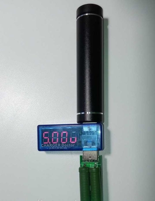

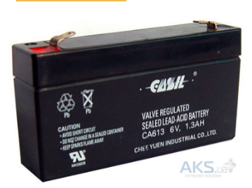

    Кто небудь юзал пауэрбанк на 2 литий ионных аккумулятора формата 18650 чтобы было 7.4 вольта ? Это не спалит стабилизатор со временем ? Может там на 3 вольта стабилизатор стоит... Сейчас юзаю свинцово гелевые 6.2 вольта 1.3 А 330 грамм. Когда сильно разряжаются стабилизатор работает хуже и начинаются ложные пиликания. Спрашиваю потому что от ноутбука есть 18650, но как бы не по феншую их пару заряжать до 6 вольт и не использовать всю их ёмкость. Видел в интернете литий - железо - фосфатные формата 32700 и 32650 на 3.2 вольта от 4000 до 7000 мА, 2 таких 6.4 вольта, а вес одного что-то 146 грамм значит два около 300 грамм... Но литий ионные 18650 3.7 вольта на свои 2500-4000 мА весят 50 грамм один :smile_12:

    Видел пауэрбанки под один 18650 с преобразователем на 5 вольт. Но не мало ли 5 вольт ? Не будут ли на стабилизаторе лишний разик раскачиваться помехи - динамик ? При полном заряде моего гелеево-свинцового 6.2 вольта тишина прелесть но поработает и под конец начинаются трели. Не знаю как при 5 вольтах не обращал внимания.

    Учитывайте, что для свинцового аккумулятора на 6 вольт нижним напряжением разряда является 5,25 вольт. После достижения даного порога батарею нужно заряжать, иначе она уже не может отдавать паспортный ток и начинается разрушение пластин.

    Тапками не кидайтесь, у меня порог разряда батареи я установил 3.6 вольта, аккумулятор 1.3А, 4 года, проблем нет.

    Ну зачем же кидаться тапками, ваша вещь, что хотите, то с ней и делайте - просто вам попался хороший аккумулятор - свинец вообще многое прощает, в том числе и варварскую эксплуатацию. Я когда-то на неделю забыл опустошенный аккумулятор в багажнике - "поднялся" и еще много лет служил верой и правдой. Но когда он у вас посыплется, можете смело прибавить ко времени работы еще процентов 30-40 - именно столько он бы у вас проработал при правильной эксплуатации. Нижний порог разряда для свинца рассчитывается исходя их 1,70-1,75 вольт остаточного напряжения на разряженной банке. У шестивольтового 3 банки, у 12-вольтового, соответственно, 6 - вот и считайте. Все, что ниже, медленно но верно убивает ваш аккумулятор.

    50 кг металлолома и нет никах проблем.:D, на дисплее есть контроль напряжения.

    Поставил пауербанк на 2 параллельных литий ион с преобразователем на 5.2 V. По моему что с аккумуляторами Ni-MH в блоке, что с пауербанком одинаково сносно.
