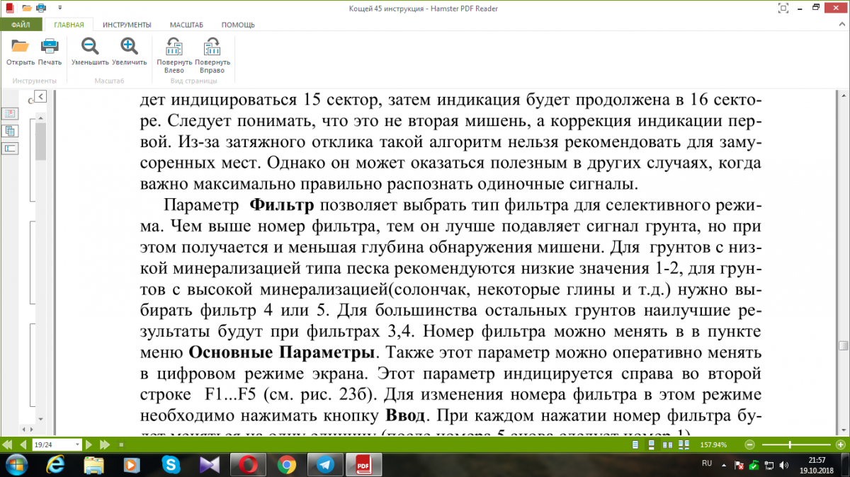

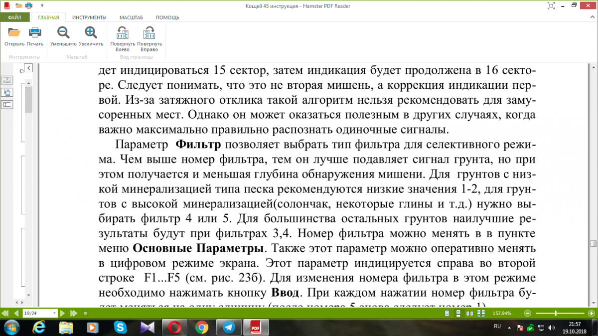

    Интересный поворот.... Не знали, что Кощей теряет в глубине на разных фильтрах!?!?! После такого факта, всем будут интересны Ваши наблюдения и рассказы о работе прибора - теперь видно всем, что в приборе Вы разобрались просто отлично. Инструкцию читали? Продублирую выдержку из инструкции....
    Все ваши рассказы воспринимаются как антиреклама. Пусть уже Гарретт250 потестит прибор, раз Костя готов ему выслать и тогда будет более-менее реальная картина работы прибора.
