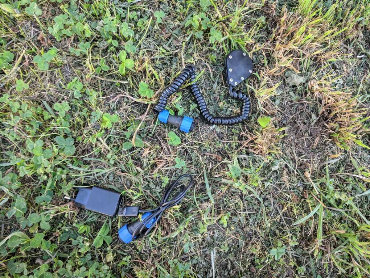

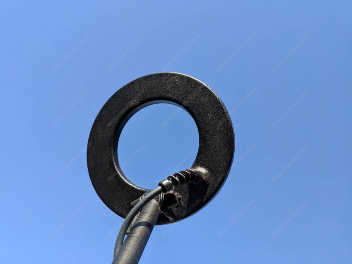

  16. farhet2
    farhet2 Stabsgefreiter
    Beiträge:
    362
    Ort:

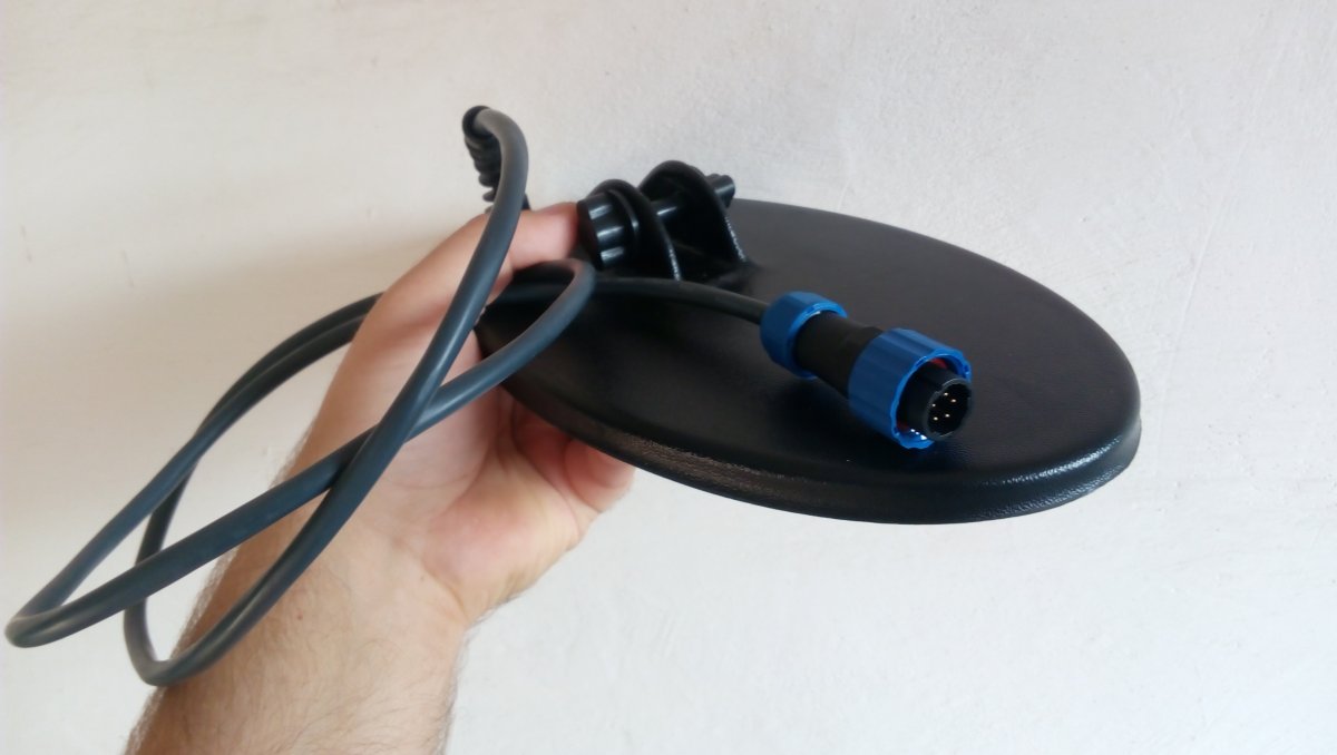

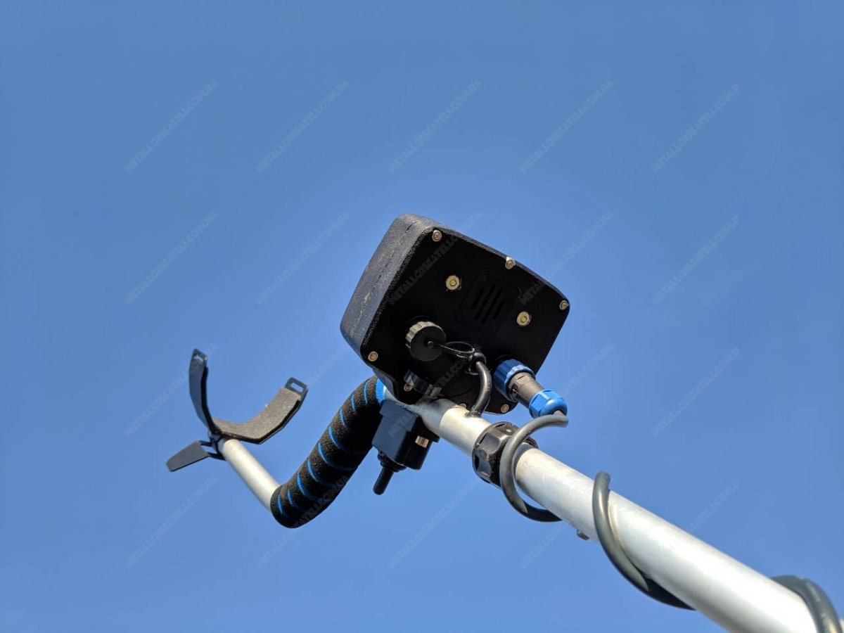

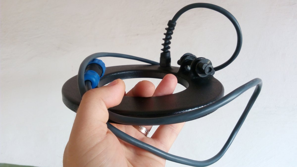

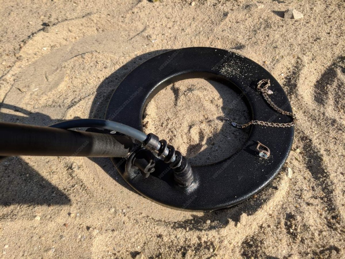

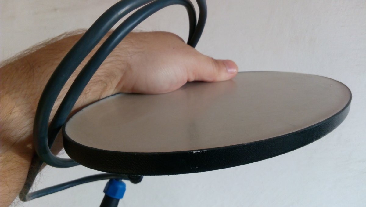

    Вышла подводная версия К Х45.
    Это адаптированная версия металлоискателя для поиска в воде. Прибор имеет возможность погружаться в воду на глубину до 10 метров. Учитывая небольшую катушку, размером 19 см., Вы сможете без проблем производить поиски без особой нагрузки. Подводный Кощей может работать как в соленой, так и в пресной воде. Набор функционала позволяет отстроиться от разных видов почвы, соблюдая стабильную работу.
    Нужно отметить, что прибор работает на 2-х частотах 10 кГц и 17 кГц. Данный диапазон позволяет адаптироваться под любой вид поиска, начиная от монет и заканчивая ювелирными изделиями. Для удобства работы присутствуют два мощных светодиода, которые освещают рабочую область прибора.
    Характеристики:
    • Глубина погружения: до 10 метров;
    • Катушка: 19 см;
    • Рабочая частота: 10 кГц или 17 кГц;
    • Внешнее освещение: два светодиода;
    • Питание: встроенный АКБ (до 10 часов работы). Зарядное USB. Возможность подключения Power bank.
    • Внешний динамик (громкоговоритель);
    Глубина, тест:
    • Золотая серьга 0,64 гр., с камешком, расстёгнута: 10см.
    • Цепочка на руку, 3,57 гр. длина 15см, расстёгнута: 15см.
    • Золотая бляшка ЧК, Скифское золото, 0,11гр.: 7 см.
    • 5 коп. СССР - 33см.
    • Римский денарий - 24 см.
    • Золотой ауреус: 23 см.
    • Каска: 75 см
    • Предельная глубина на крупные предметы: 1,5 метра.
    Комплектация:
    • Штанга S- образная в сборе;
    • Катушка «SaltPro» 19см;
    • Зарядное устройство;
    • Подводный наушник;
    • Инструкция и гарантийный лист на 1 год.
