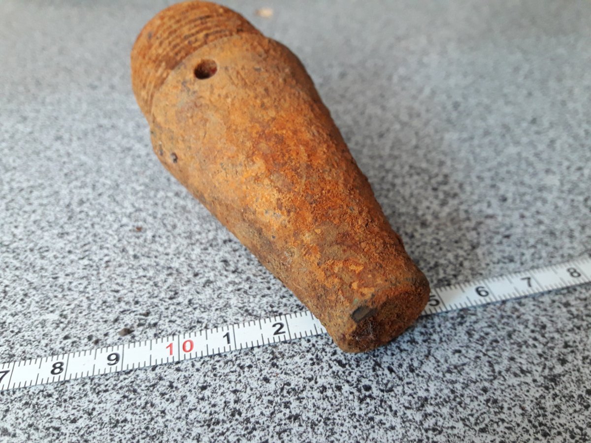

    Валяются по пасадке такие болванки, цельностальные. На некоторых видно зеленый окрас. Уважаемые спецы, подскажите, это что-то по войне, или уже после насыпали?

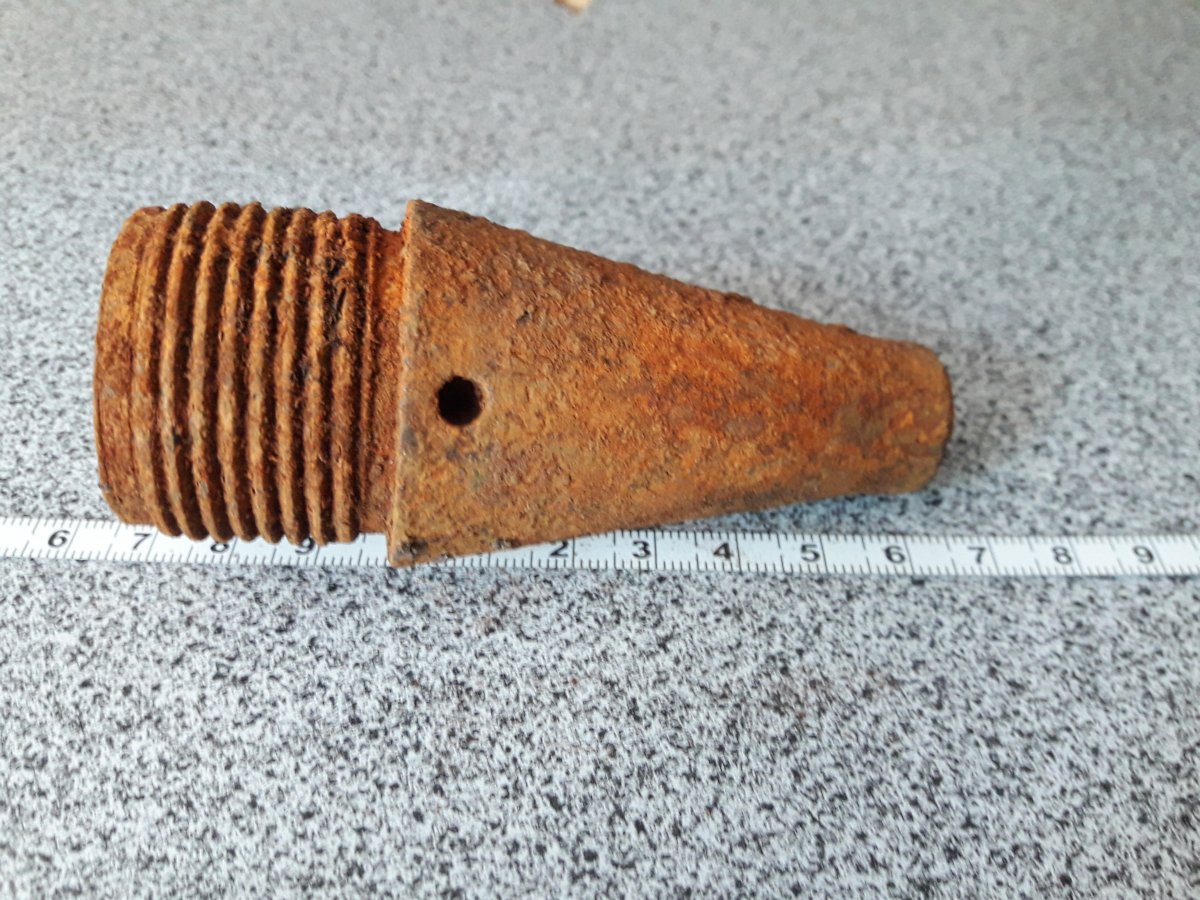

    Это баллистические втулки. С инертных снарядов.

    Имеют ли какую-то ценность?

    В металлолом их не принимают. Вот и валяются по посадкам.

    Может кому и нужны, компоновать ММГ. Можешь попробовать самые лучшие, в сохране и краске выставить.

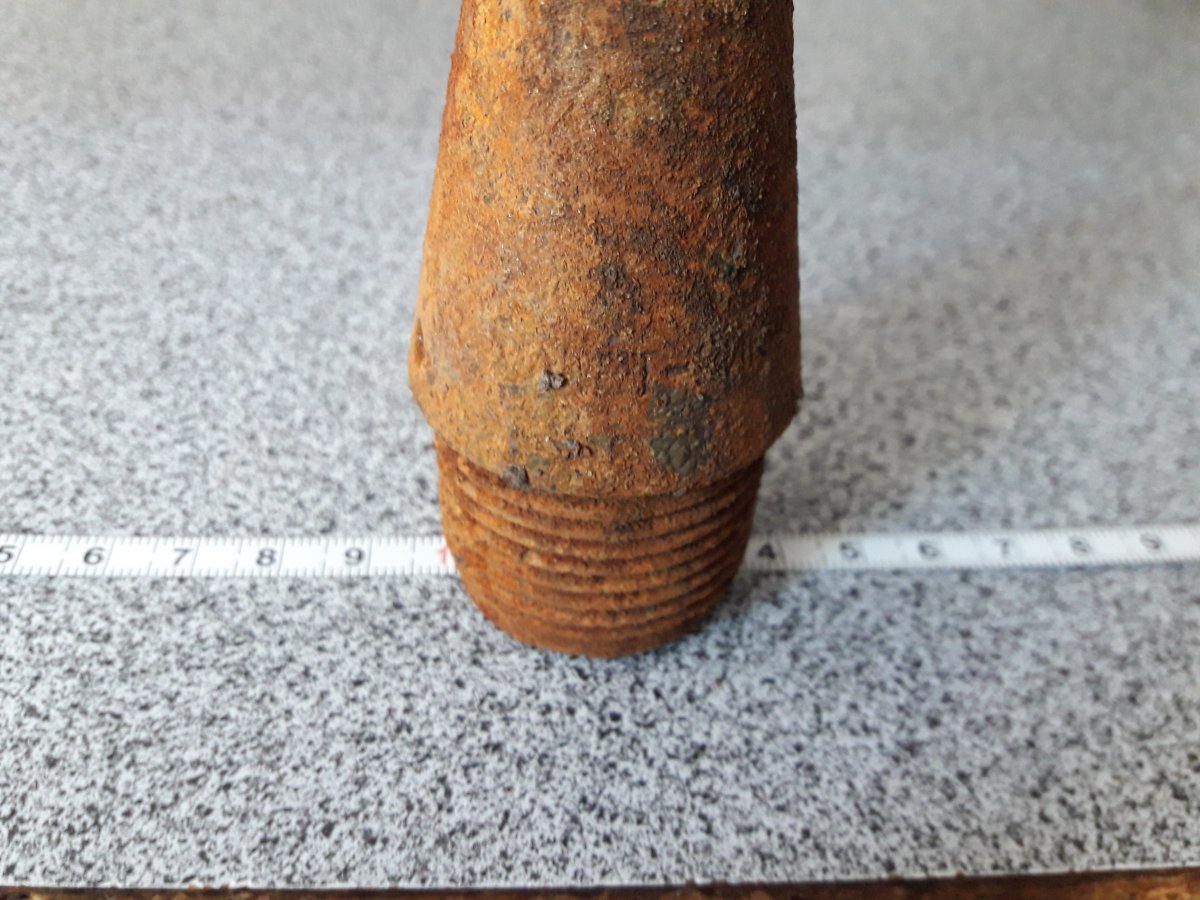

    Там кстати на них маркировка есть.

    Да, видел маркировку, спасибо! Я так понял это что-то учебное? хотя странно, позиции по войне.. Наверно саперы побросали.

    Конкретно эта втулка - это имитатор взрывателя И-238.
    На ней кстати написано.
    Этот взрыватель применялся в танковых 125 мм выстрелах. Снаряд 3БК12, 3БК12М.
    Ну а это практика.
    Состав выстрела:
    - бронебойный кумулятивный снаряд 3БК12М;
    - взрыватель И-238;
    - метательный заряд 4Ж40 или 4Ж52.
    Вариант выстрела 3ВБК7 комплектуется снарядом 3БК12. Снаряд 3БК12 отличается от 3БК12М тем, что имеет кумулятивную воронку из стали.

    Не саперы, а те кто дербанил практические 125 мм снаряды.
    Или с пункта приема металлов вывезли.
