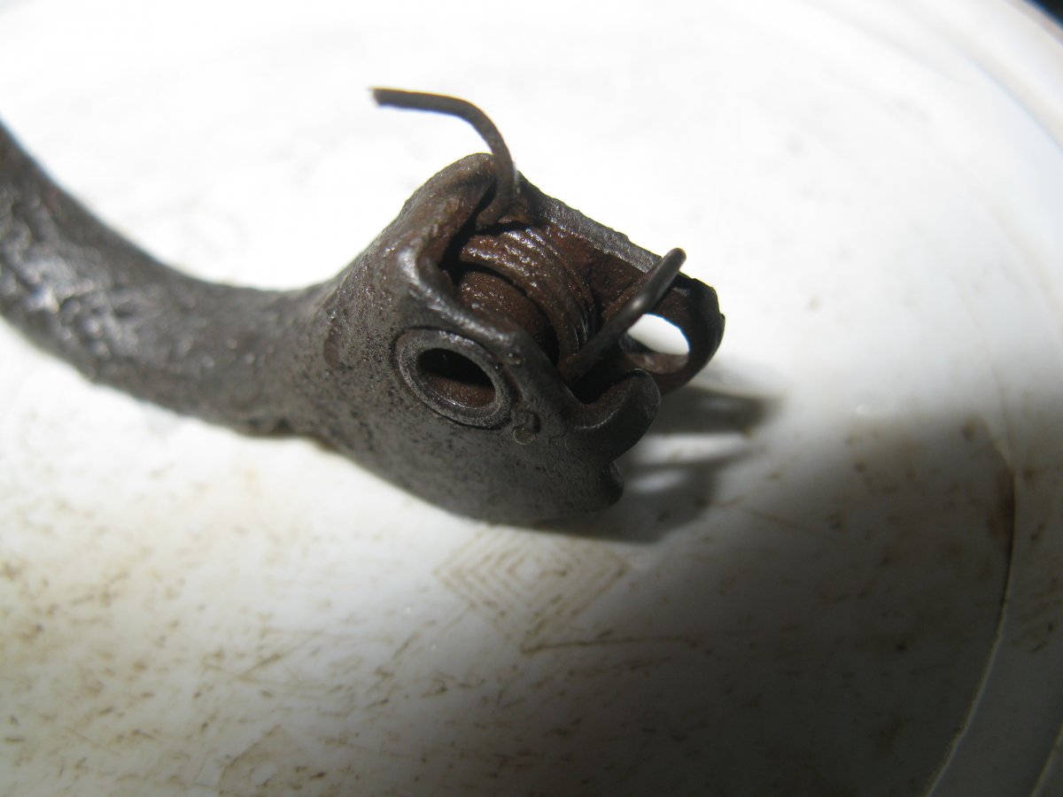

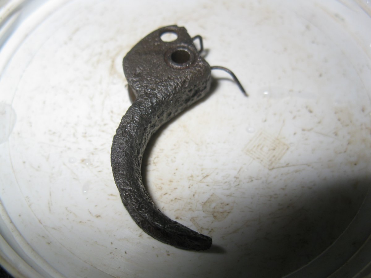

    по щасливому випадку отримав гарний низ від р38 взявся його розбирати і зіткнувся з декількома питаннями

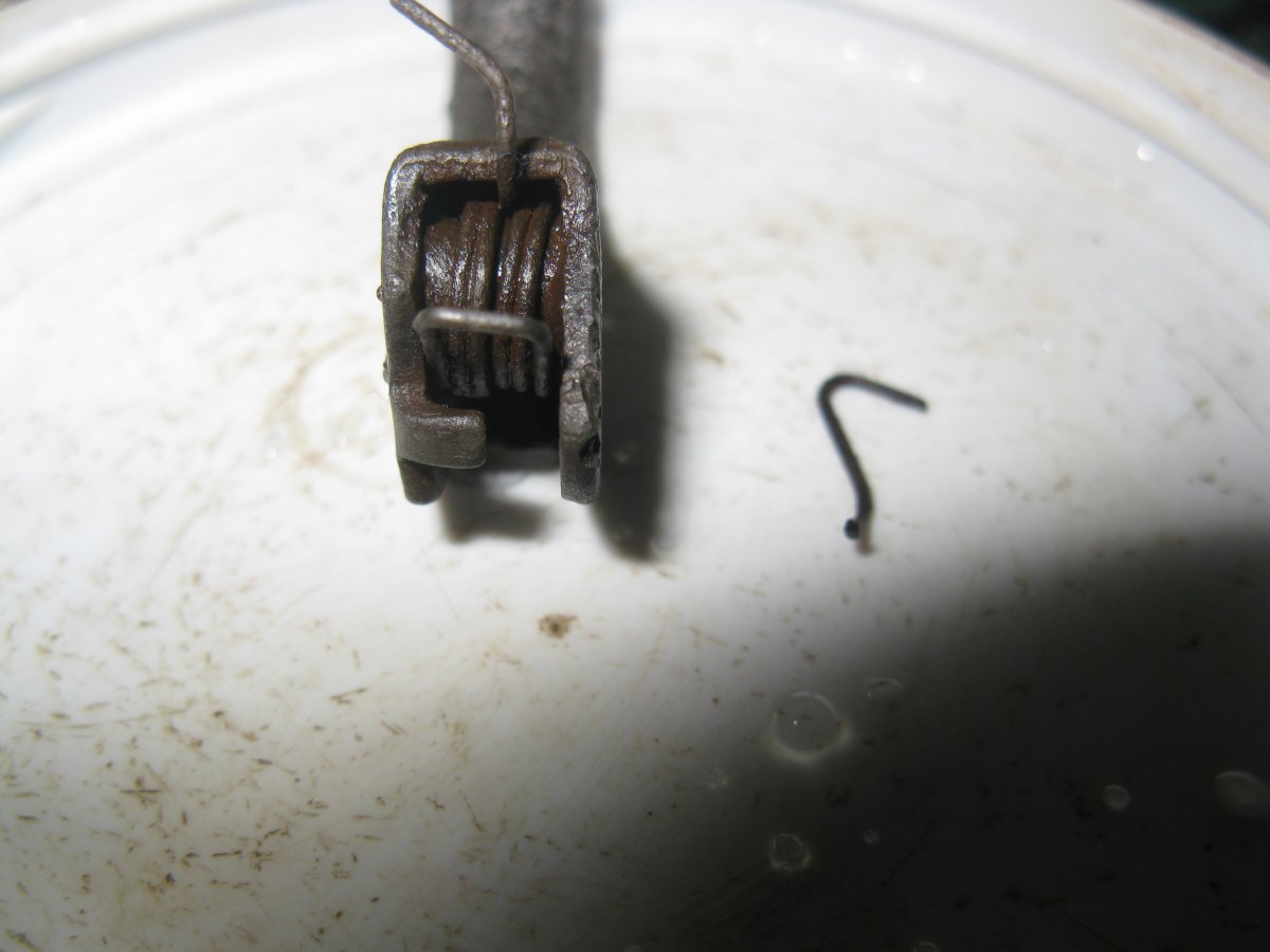

    1) при розборці мені лопнула пружина спускового гачка, звідси і питання як її можна замінити, ато не охота калічити,а досвіду немає
    2) можливо хто в курсі ,що це за така хитра пружина спускового речага ?
    3) і на останок, цей низ якийсь цікавий, кнопка і запірний речаг, а також відсічка були воронені ( вороніння частково збереглося, а от рамка вся в комусь сірому покриті ( воно найкраще збереглось на спусковому речагу , а по рамці фрагментарно ) отже питання це таке бувало чи це просто чийсь колгосп

    1) Выбиваете втулочку, на которую одета пружина.
    2)Полностью аутентичных новоделов, пока не встречал. У меня в теме есть пружина, которая туда становится и работает. Но она имеет немного другую конструкцию.
    https://reibert.info/attachments/img_20140325_232056-jpg.3372992/
    3) Похоже, что рамка купалась в кислоте. От того и серый налет.
    И пружина спускового рычага, тоже поломана.
    https://reibert.info/attachments/img_20140122_034608-jpg.3372986/

    втулка там не розклепана ?

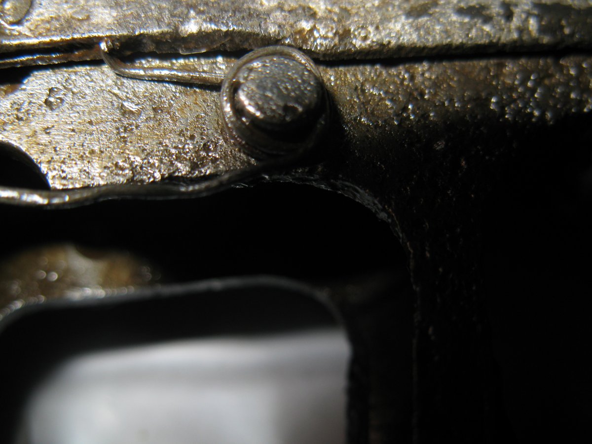

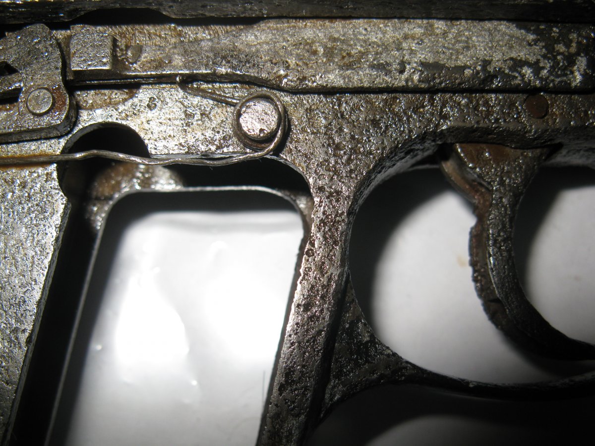

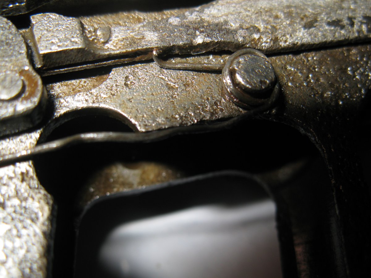

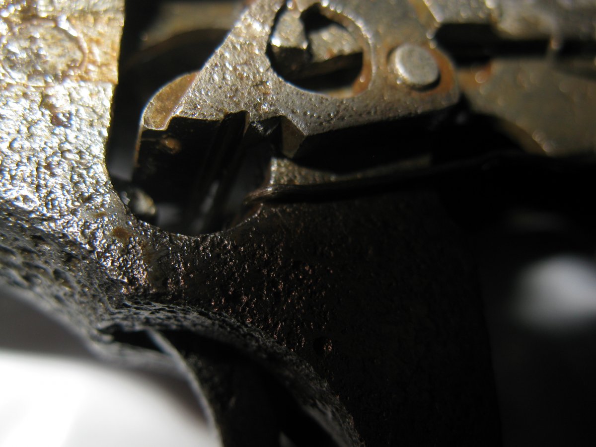

    рамка не купалась в кислоті, попала до мене прямо із горища де зберігалась, зараз хлопці ще шукають від неї верх тому про кислоти мова не йде
    купалась вона тільки у воді і балістолі, по всій рамці є фрагментарні залишки якогось сірого покриття , причім достатно стійкого, щітка його не дуде бере
    на фото обвів

    щодо пружини речага вона не тільки зломана, вона якась дуже дивна ,
    не туди заведена і дуже довга , але свою функціювиконує хоч і дещо не правильно

    Поверьте, он видел кислоту. Серый стойкий налет дает ортофосфорная кислота.

    Втулка не расклепана, она плотно вставляется в спусковой крючек.

    давайте уточнимо, що в такому вигляді він не може бути після кислоти , ось його первозданний вигляд і дуже добре видно що він не чищений,
    я його особисто відмивав від бруду у воді та вд 40
