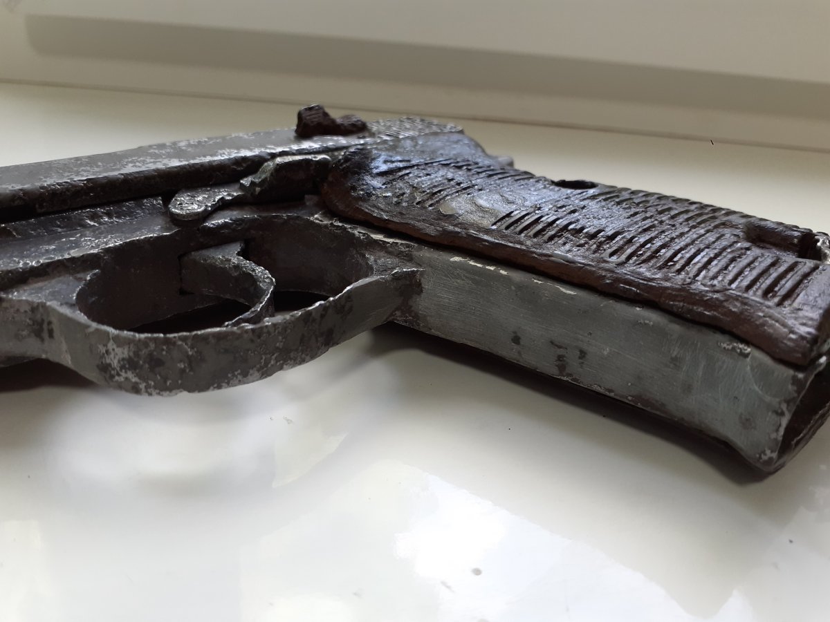

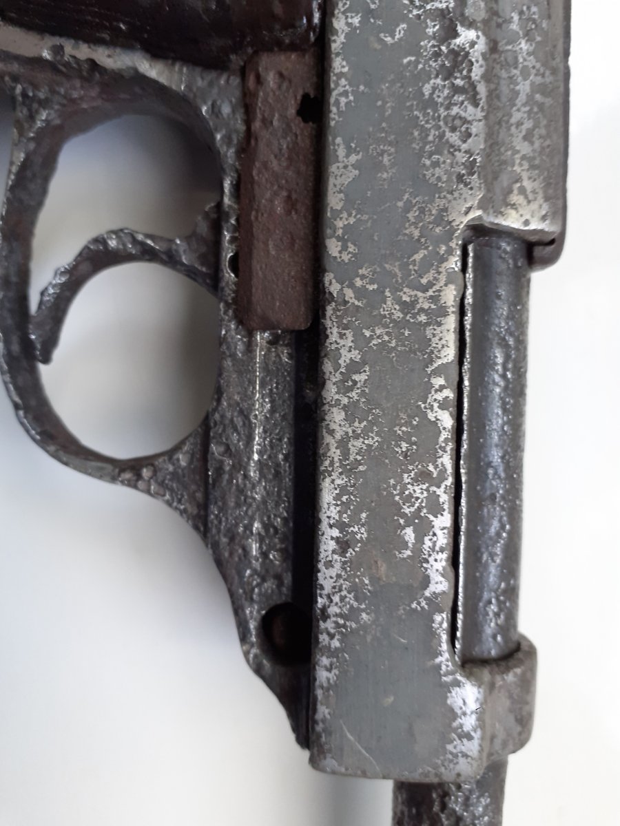

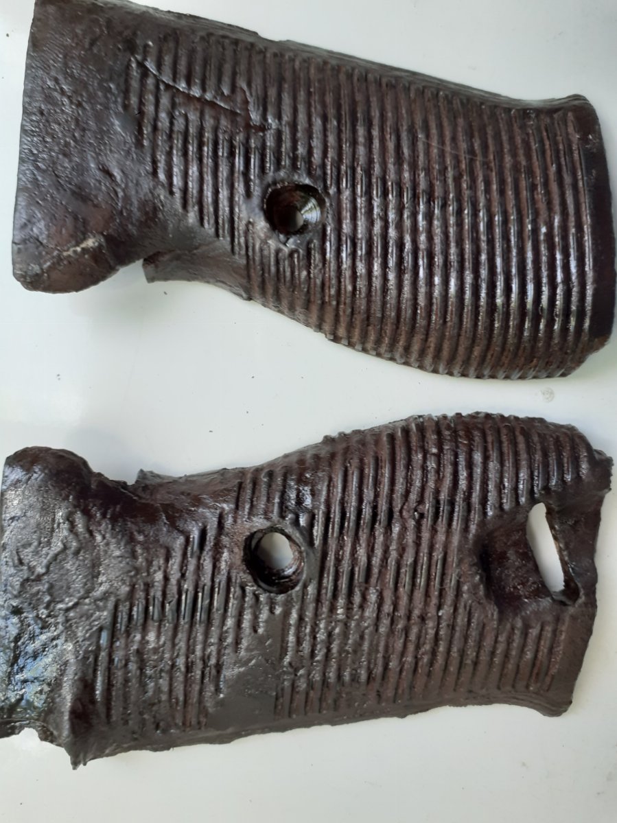

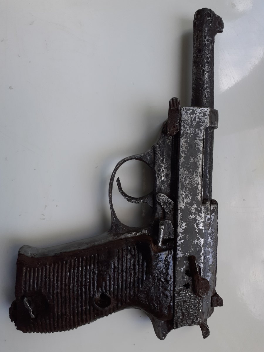

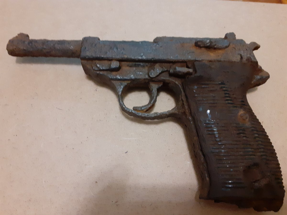

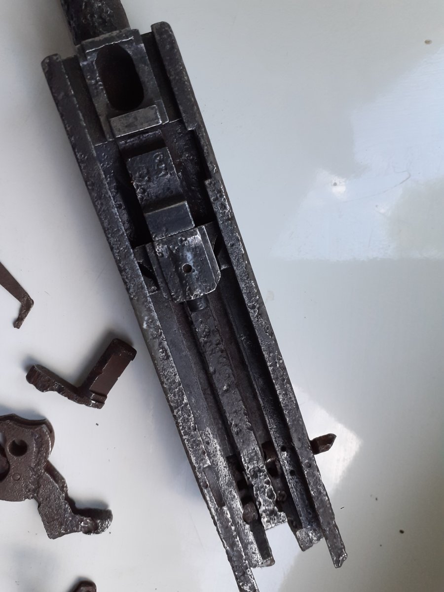

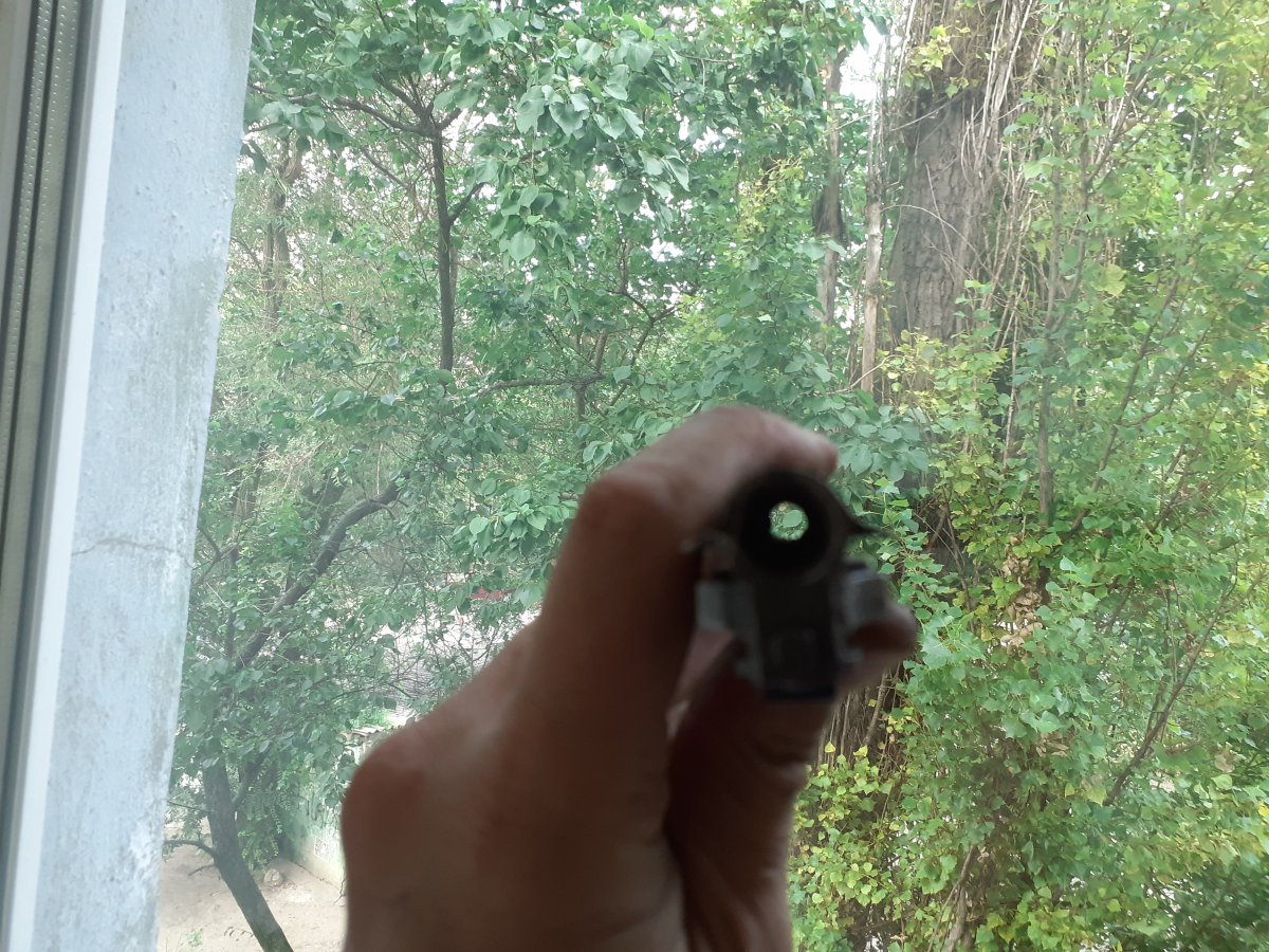

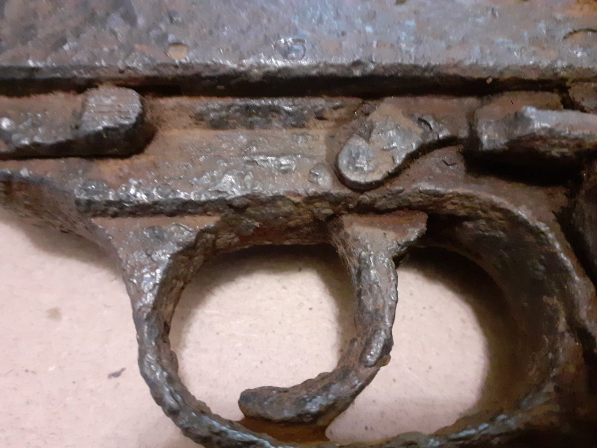

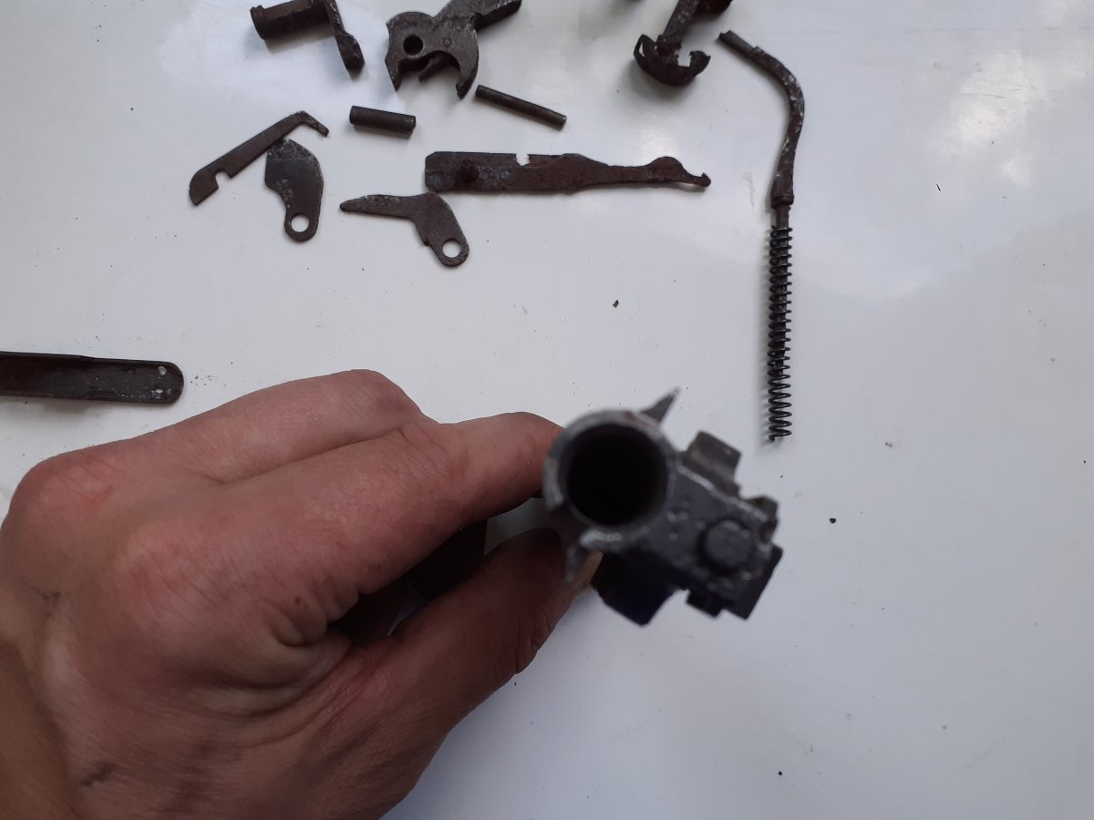

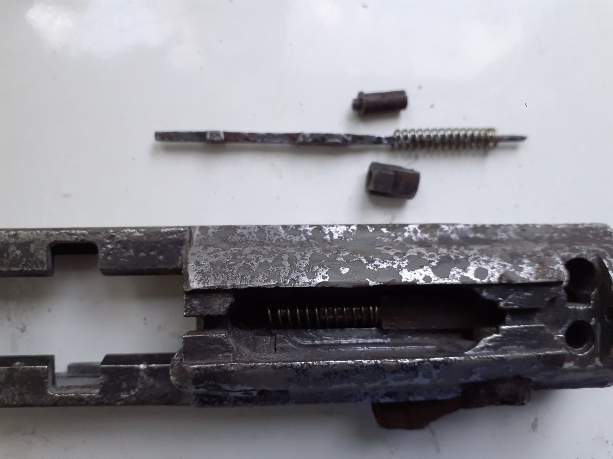

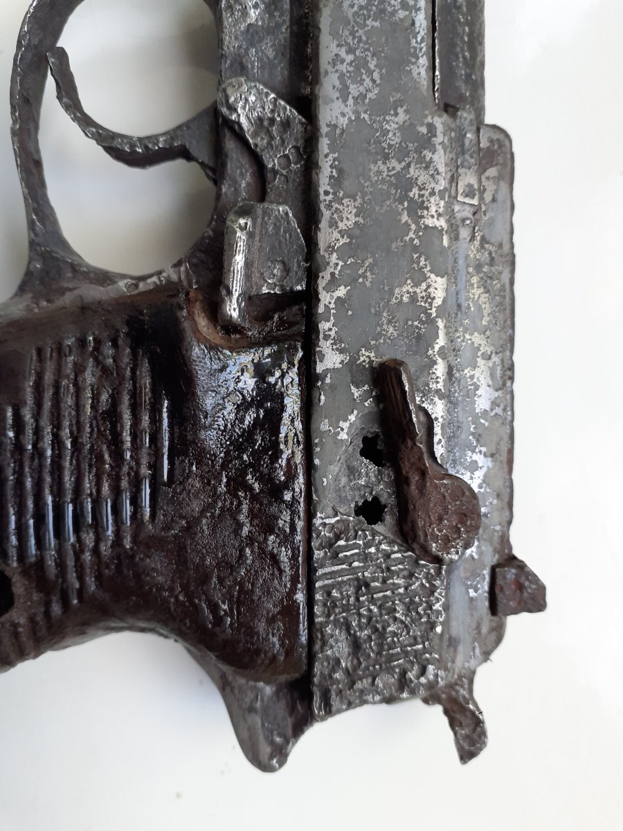

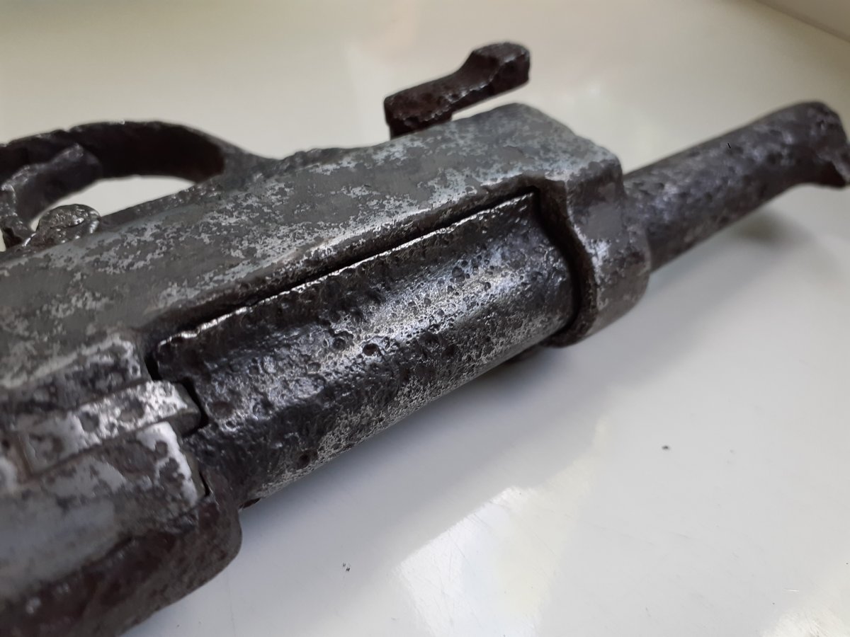

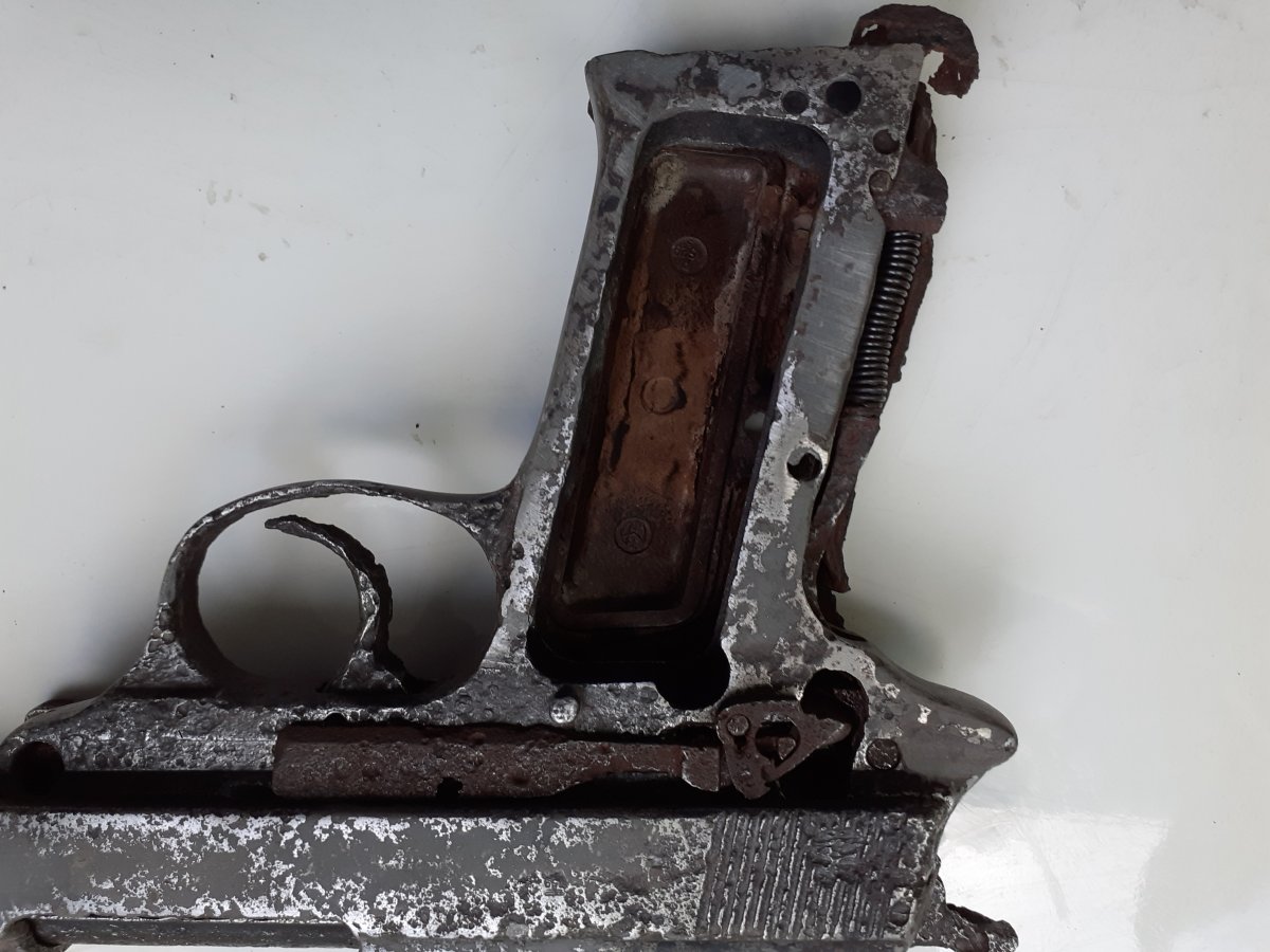

    Добрый день, прошу оценить стоимость макета, раковины на затворе и рукоятке покрыты холодной сваркой, накладки покрыти лаком, нет пружин, необходимо выбыть штифт задержки, прочистить стволик. В остальном полный комплект. С ув!

  6. SEMYNEAGLE
    SEMYNEAGLE Obergefreiter
    95
    Сумы
    около 4тыс.
    David Jäger, Рост76 та Kurt Stunde подобається це.
  7. Star64
    Star64 Oberst
    11
    3.633
    Здравия!
    Цена сложится от 4800грн. Сказал бы даже -на старте, если аук.
    По быстрому,-согласен с вышесказаным-4.0
    David Jäger, Tizergan, Рост76 та 3 іншим подобається це.
  8. SEMYNEAGLE
    95
    Сумы
    по частям уйдет намного дороже.
    David Jäger, Kurt Stunde та Star64 подобається це.

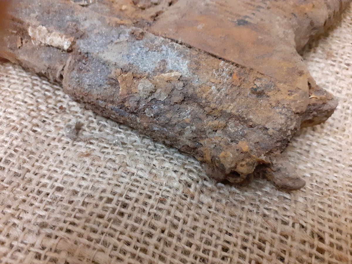

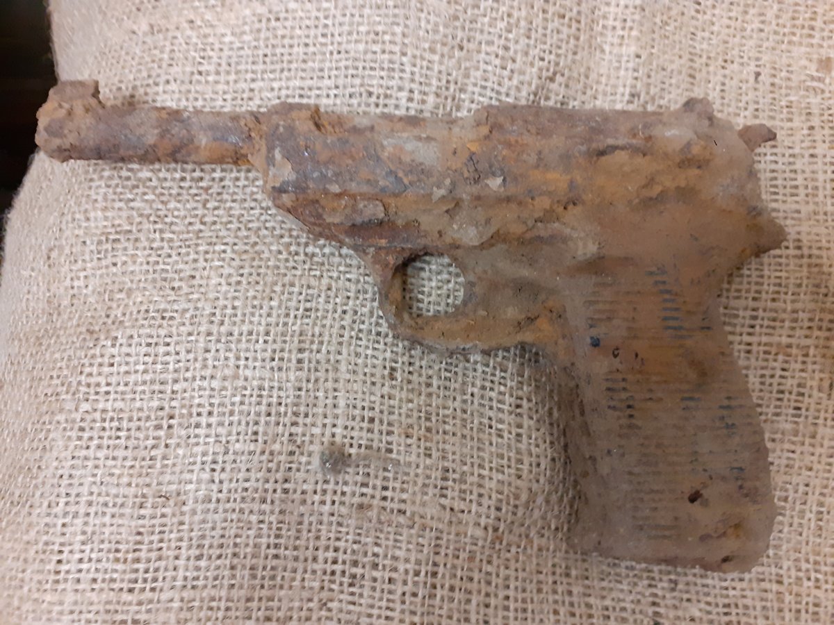

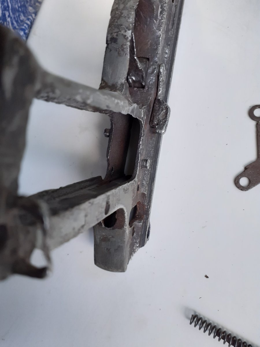

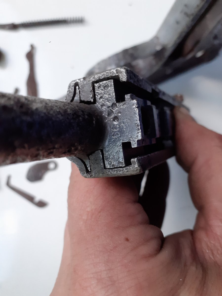

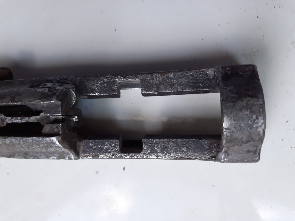

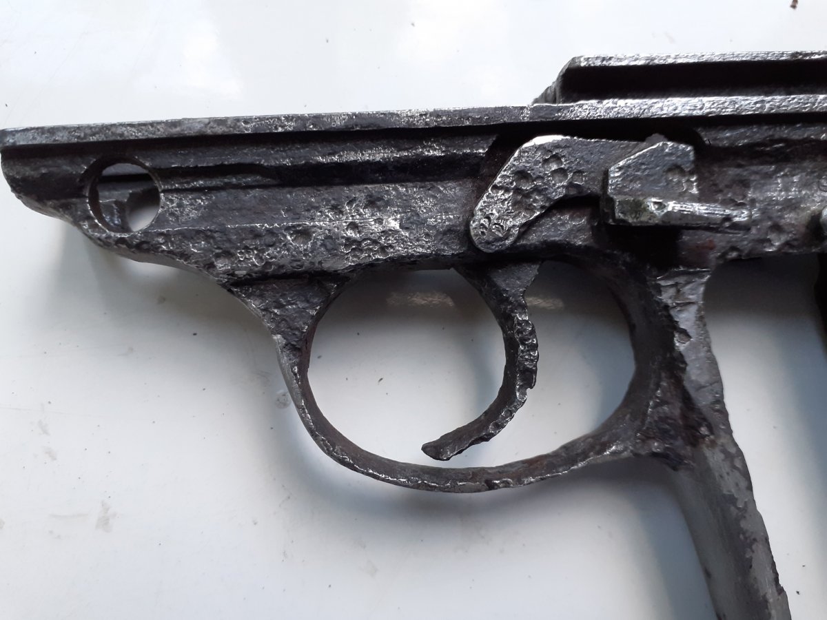

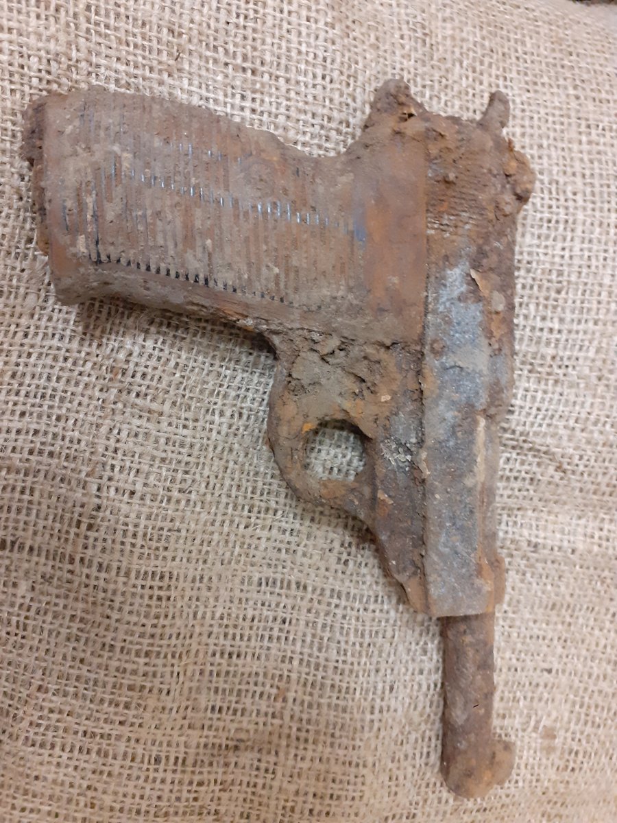

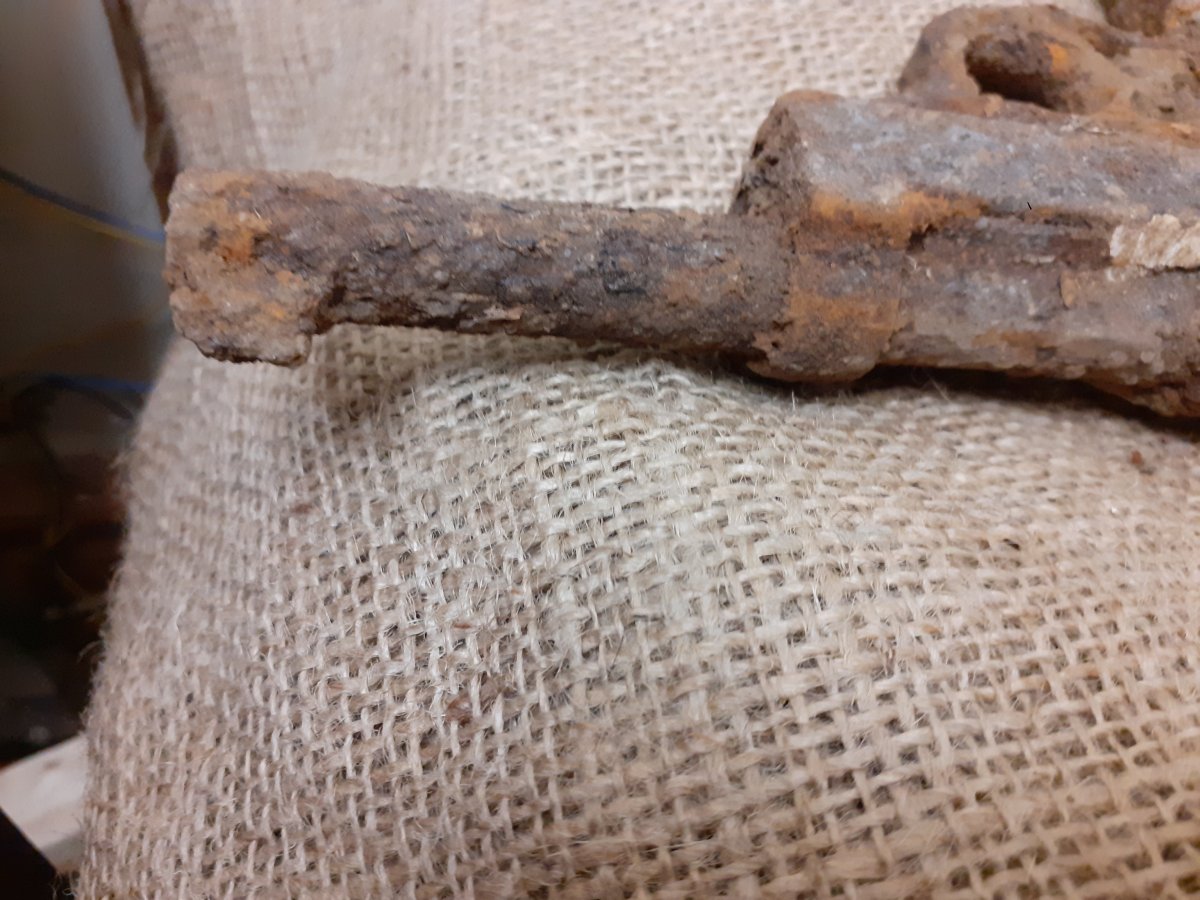

    По запросу фото исходника:
    Paul_Gudvin, jurko, Bandera3 та 8 іншим подобається це.
  10. andy1972
    andy1972 Leutnant
    25
    35
    1.120
    Достойное восстановление. Те, кто хоть раз сталкивался с подобным, по достоинству оценят проделанный труд, а те, кто не в теме, пусть попробуют такое осуществить. От 5 тыс. грн., за меньше пневматику продают, но это совсем другой мех.

  11. Star64
    Star64 Oberst
    11
    3.633
    Скромно промолчал, но не раз наблюдал "испохабленные более живые" макеты.... камрада попросил бы поделиться знаниями процедуры и применяемой химией....
    С ув.
    David Jäger та Tizergan подобається це.

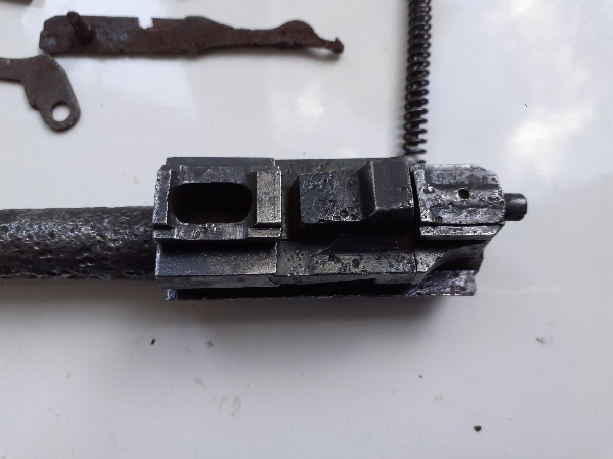

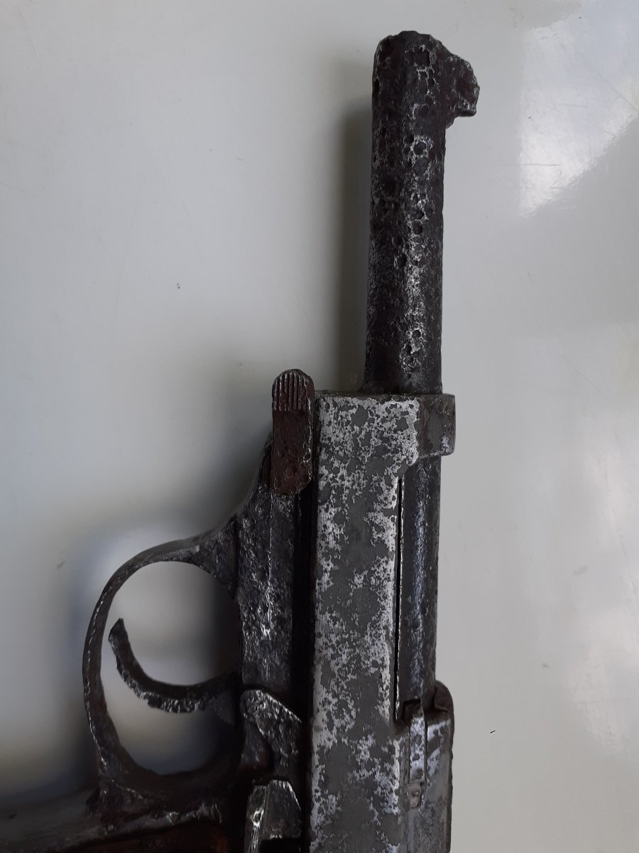

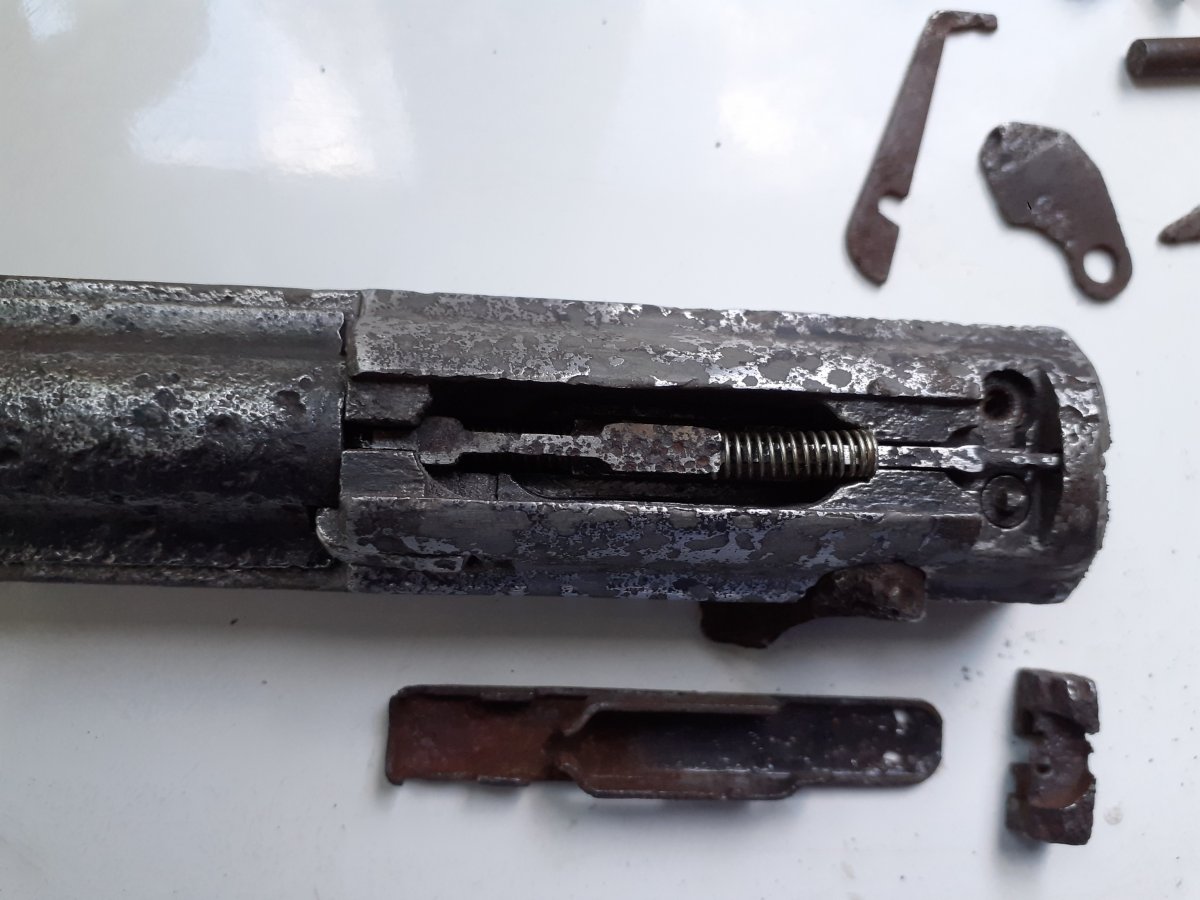

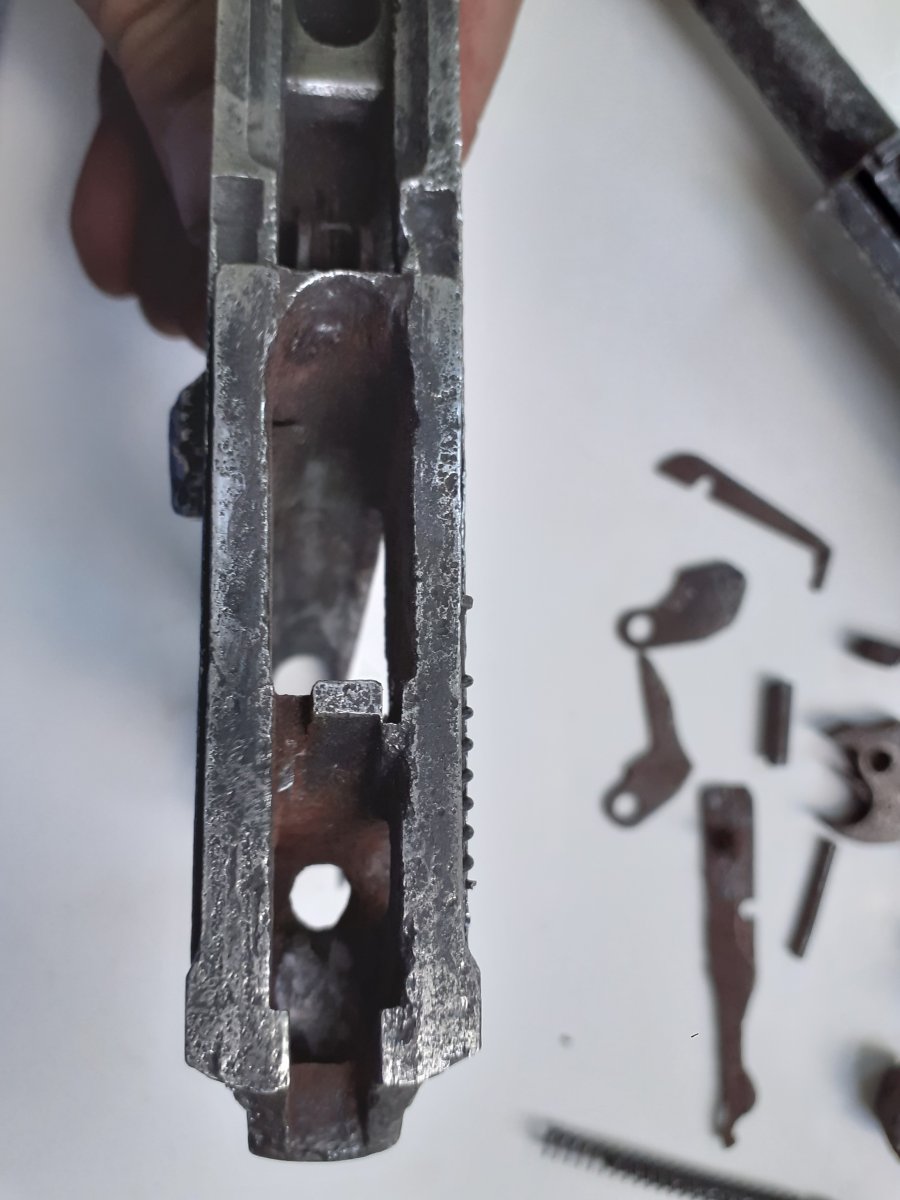

  12. Kurt Stunde
    Kurt Stunde Leutnant
    47
    76
    1.911
    UA,

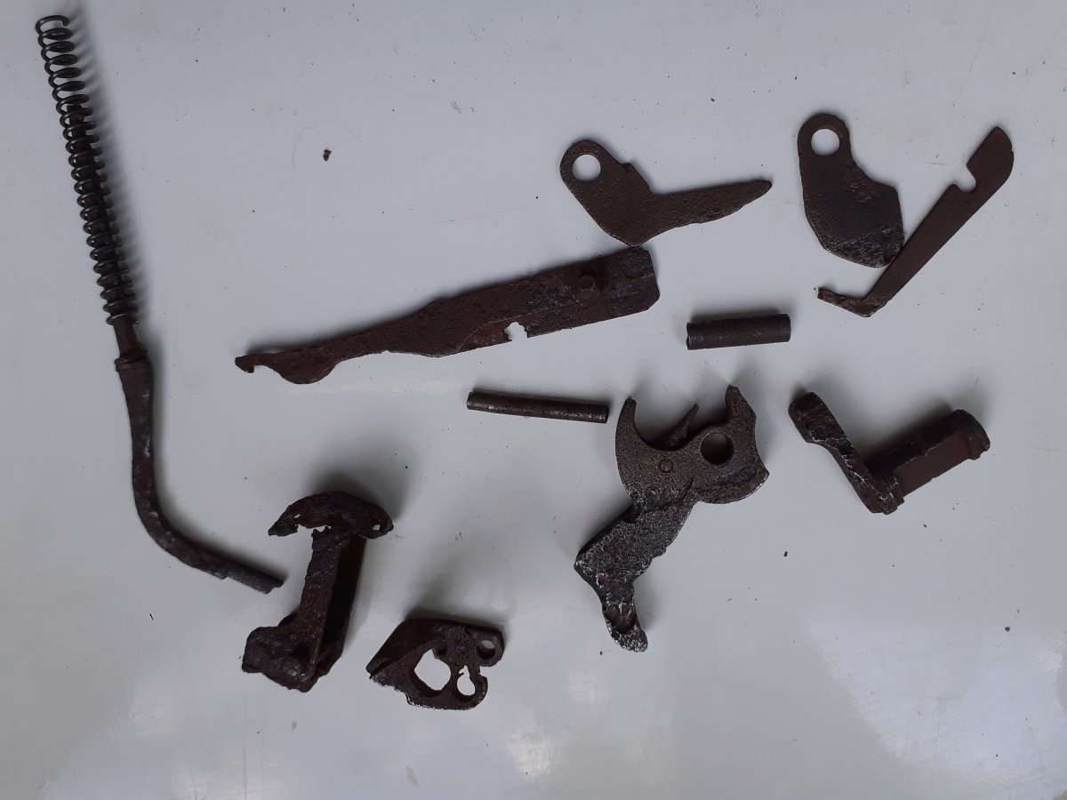

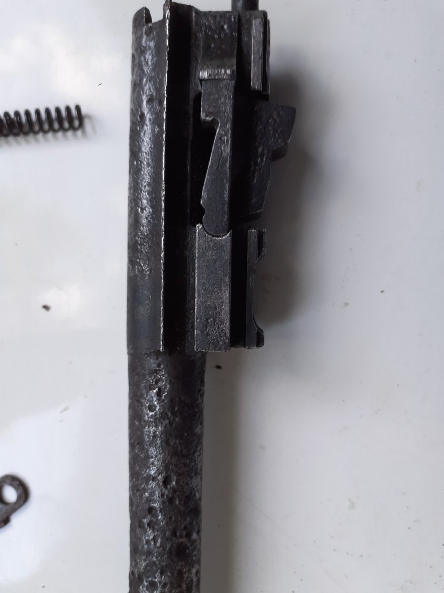

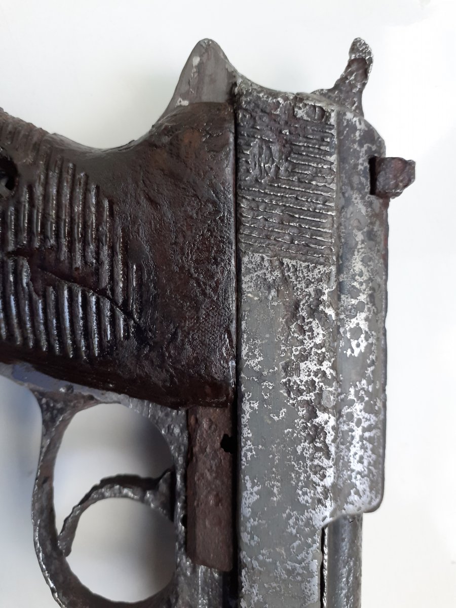

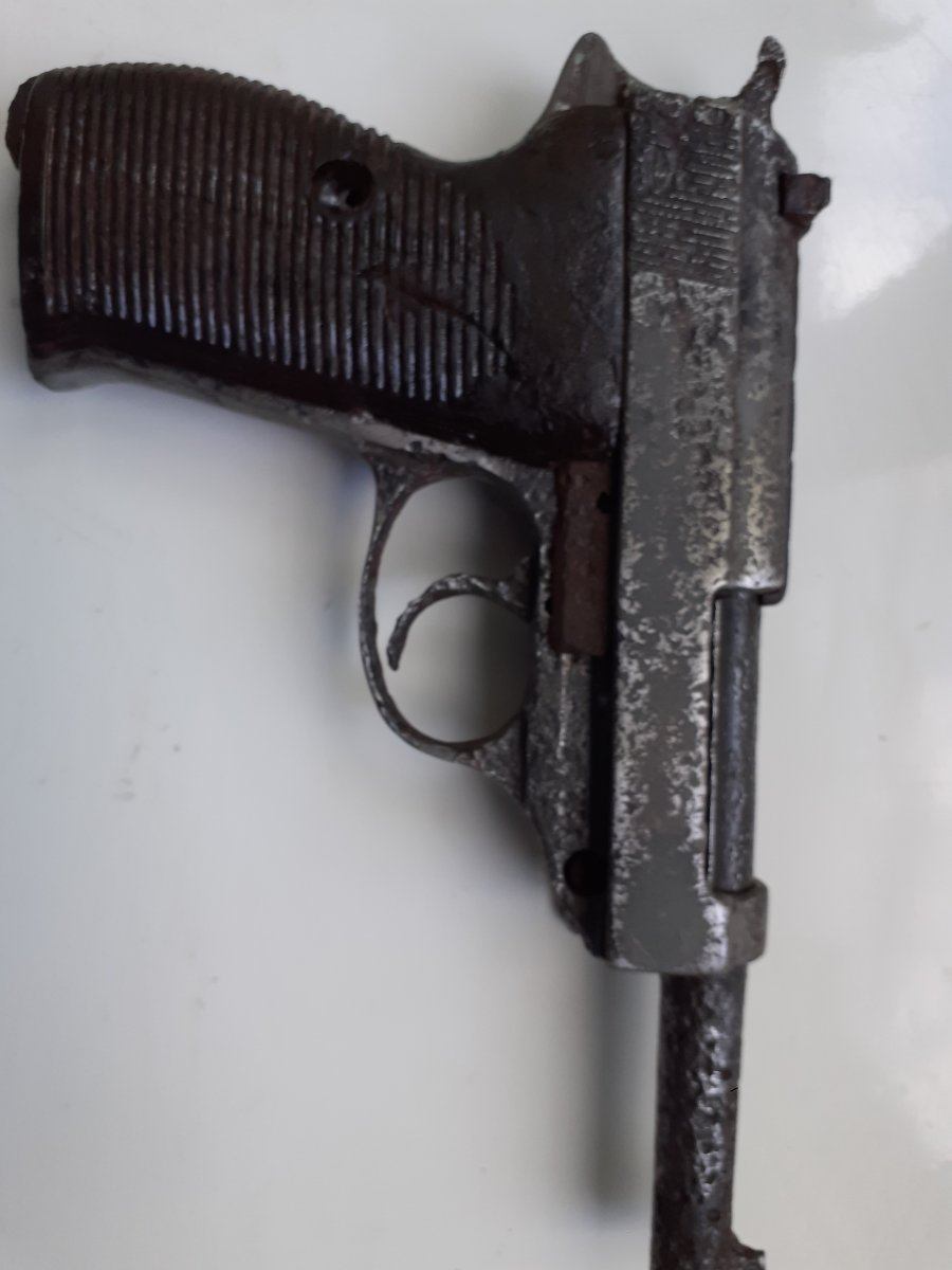

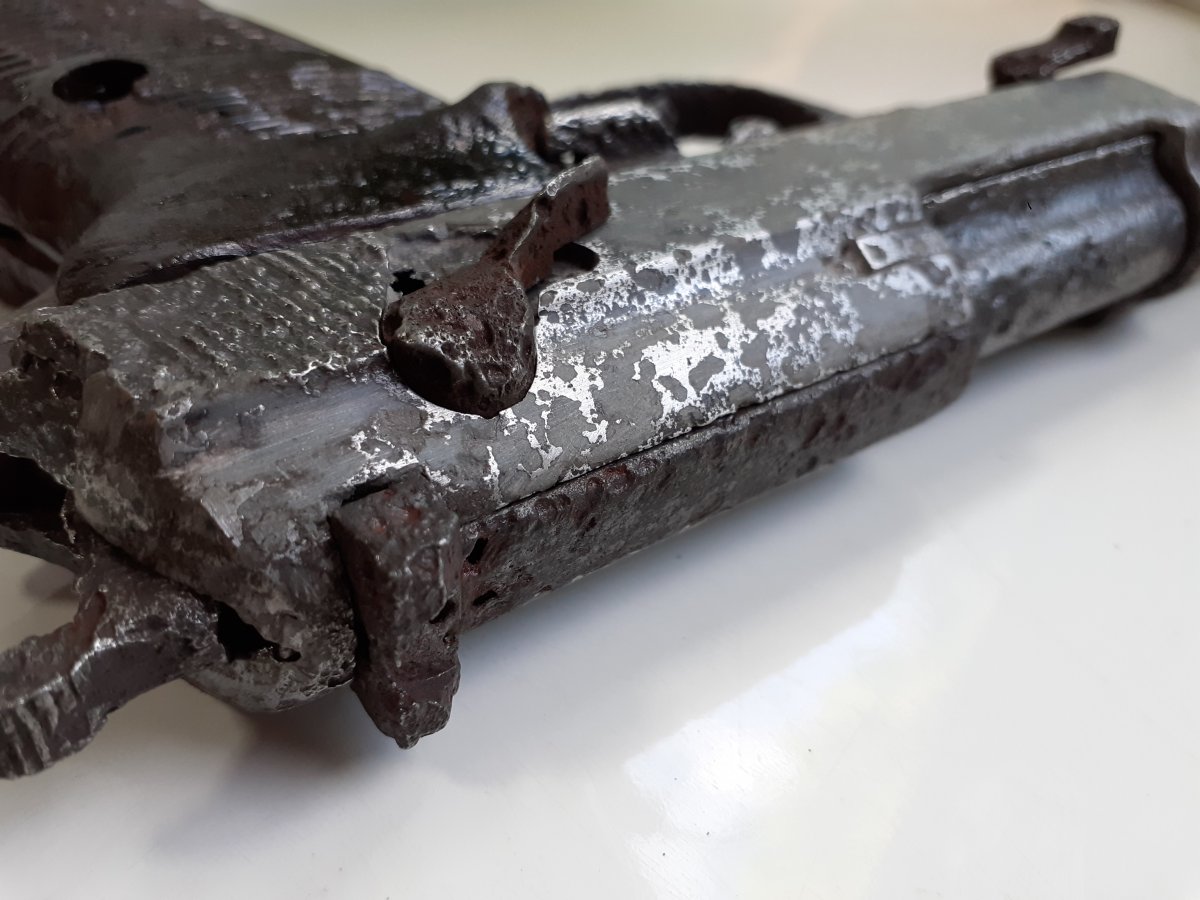

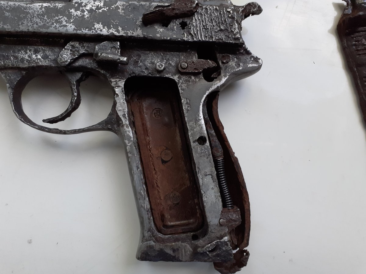

    Начну с того что уже присутствовал опыт разборки Р-08, Р-38 в аналогичном состоянии. Знание мат. части, принципа работы механизмов и методика разборки этого предмета просто необходима. Этот был покрыт замесом ржавчины и грунта, на сухую ничего не отпадало, без "гвоздей" внутри. Пол дня пролежал в растворе вода-мыло, после обработка дрелью карщетка, начала откисать глина и часть ржавчины. Снятие накладок - высверливание винта и гайки с обеих сторон (сначала 2мм, и по возрастающей), высверливал с обоих сторон так как болт намерто ржавеет в рамке. Далее щавелька, но, ложил в раствор на 5-10 минут (не более), промывал водой, обработка карщеткой, несколько циклов..... Далее электролиз, автомобильное зарядное, пластина из нержавейки, соляной раствор (опять же, процесс контролируемый по 5-10 минут) обработка карщеткой. Магазин стоял мертво - зажим пистолета за затвор в тиски, в отверстия магазина вставлялся прут и ударами молотка по пруту выбивался (восстановлению не подлежит). Далее в проблемных местах (в частности штифты) прогрев газовой горелкой, до красна греть не нужно, и охлаждение в воде... несколько циклов.... В промежутках между операциями простокиваем предмет деревяшкой ну и конечно же ВД-40 либо аналоги, ушло два балончика. Если щавелькой и электролизом пользоваться бездумно - тогда да предмету капецю Раковины на затворе и рукоятке покрыл холодной сваркой для наглядности - что можно сделать,
    В принципе вот и все.... далее техническая часть по разборке, ну то такое, там свои ньюансы. С ув.!

  13. Star64
    Star64 Oberst
    11
    3.633
    Шон данке!
    Повторение-мать учения)))!
    Все логично и известно. Наглядность исходника и конечный результат- более чем убедительны!
    Удачи в реализации!!!!

    Восстановления .,как такового ,не увидел . При всем уважении к ранее выскажавшимся камрадам . Разборка по уму ,слов нет . Продажа по деталям , теряет смысл ( живого мало ) . Около 3500 гривен ,удачная продажа . Своим постом не собирался сбить цену ,просто реальность на мой взгляд .
