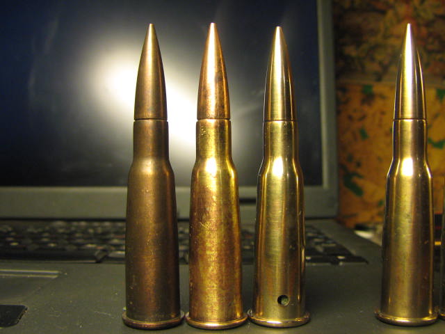

    Получилось у меня убирать розовые пятна на гильзах.
    Но я только электролизом пользуюсь, кислоты и ксилиты слишком жестко обращаются с латунью лежалой в земле. Маузеровские гильзы они конечно самые лучшие по качеству латуни, но меня они особо не интересуют, я собираю другие,по ПМВ в основном всякие.
    Вот например патроны к Лебелю, гильзы их за 90 лет лежания в земле хрупкие, ломаются пальцами, шлифовать их нужно аккуратно и обрабатывать электролизом в 2 приема.
    1. Электролиз стандартный в растворе соды.
    +свинец или серебро(с серебром патина получается сравнительно ровная и можно в некоторых случаях от земли и латуни зависит оставлять можно и так)
    -гильза, после 1-3минут при токе 2А промыть и протереть тряпкой.
    2.Шлифовка. После нее вылазят розовые пятна на желтой латуни, цинк "ушел" от кислой почвы. Часто эти пятна столь глубоки, что шлифовкой убрать их нереально, по прошествии нескольких дней розовые пятна потемнеют, а потом и почернеют. Вид станет ужасным.
    3.Второй цикл электролиза. Раствор фосфорной кислоты, ток 2А, 1 минута.
    +серебро, -прихват для гильзы, пинцет из нержавейки с проточками на концах для фланца гильзы.
    Промыть и вытереть тряпочкой черную "шубу" с гильзы. Протереть чистой фланелью и не касаясь руками поставить гильзу на недельку, чтоб отпечатки пальцев не проявились.
    На фото: слева 1 электролиз, центр шлифовка, справа 2-й электролиз.
    Возни много конечно, но иногда есть смысл.

    Технология очень интересная, надо попробовать - результат замечательный.:smile_12:
    А что означает "свинец", "серебро" - это что, электрод из этих металлов, я чего-то не понял в технологии. Раствор фосфорной кислоты - в какой пропорции. И вообще - где эту кислоту взять? Может быть применить кока-колу как электролит:D, там же есть фосфорная кислота?
  20. Boris 12
    Boris 12 Stabsfeldwebel
    334
    801
    490
    Ответ: ММГ патронов.
    При первом цикле электролиза в соде, очистка от земли известкового налета и ржавчины я применял нержавейку, свинец и серебро. Остановился на серебре, самый лучший результат по ровности патины получается.
    При втором цикле электр., после шлифовки, я кроме серебра ничем и не пользовался(кто знает, может при других материалах анода результат не хуже)
    Концентрация: на банку 400мл плеснул примерно 30-50мл кислоты.
    В кока-коле концентрация наверное слабовата, фосфорная кислота входит в стандартный раствор "Для снятия ржавчины".
    Я фосфорную покупал на Птичем рынке, стоит примерно 7-10гр за 0.5л, непомню точно, но недорого.
    Есть еще рецепт покрытия слоем латуни с помощью электролиза, но очень хитрый он, хотя и всего один химикат, аноды там нужно 3 раза менять, чтоб насытить раствор и медью и цинком, я пока не пробовал, как куплю этот синеродистый калий, тогда только проверю.
    1 person likes this.

    А что именно использовать в качестве электрода из серебра? Ювелирные украшения подойдут?
  22. Boris 12
    334
    801
    490
    У меня анод - вилка найденая на распаханом хуторе, все равно ее плуг покорежил.
    Только лом серебра желательно использовать, а то он в процессе тает потихоньку.

    Способ довольно сложный,но интересный.Не могли бы вы для наглядности показать до и после чистки, какой-нибудь уставшей гильзы.Или поэтапно.Что бы оценить эффективность метода.
