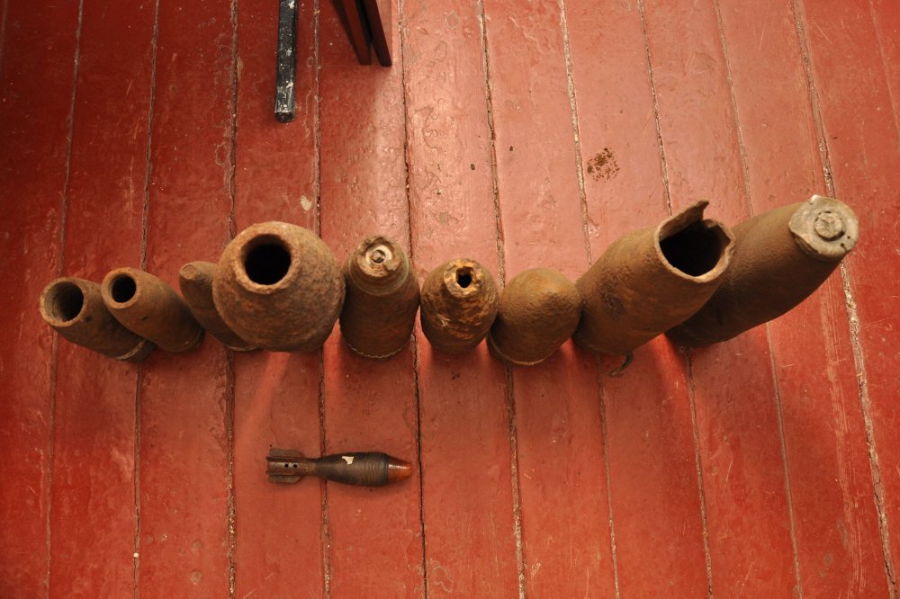

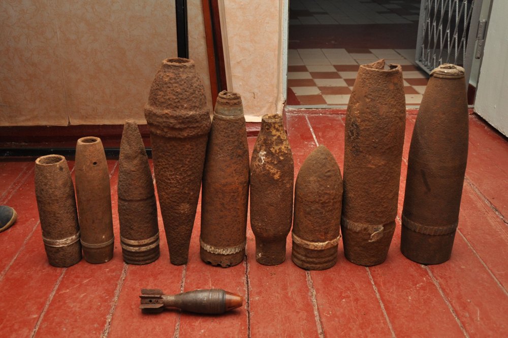

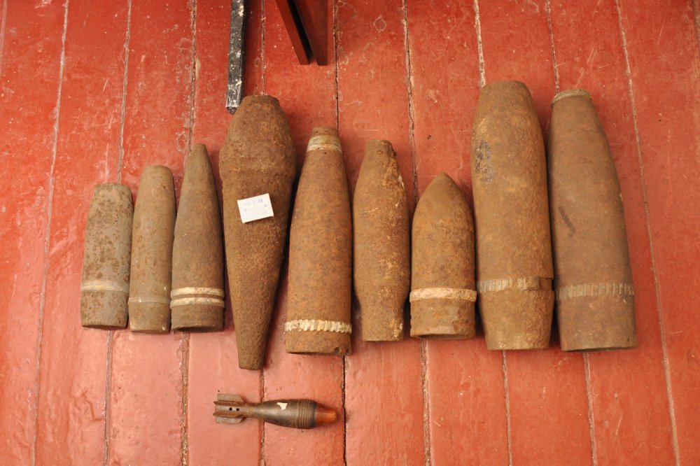

    и еще два фото.. на первом выделенный бронебой а на втором фото три снаряда.. крайний правый - от РАК38 50мм, а вот остальные не знаю..

    Крайний слева-47мм.француз

    Первое — 85-мм, советы.
    Второе:
    4,7cm PzGr.178(f)
    4.7cm PzGr.(t) — ранняя версия чеха

    окей, на первой фотке, справа налево - 122 агитатор, 122мм ОФ, 105мм БР(от лефа, не зенитный), ?, 105мм агит, тухлая 122мм мина, 88 бр, 75 Оф под КлАЗ, 75мм полевая пушка под Аз23.
    Слишком много ВОПов на фотке. для точного определения разделяй на 2-3 максимум, и мерный предмет поточнее, и рядом, а не совецкий полтос. потому не уверен в своём определении вопов. ИМХО- далеко не самые плохие ММГ, больше 70%.
