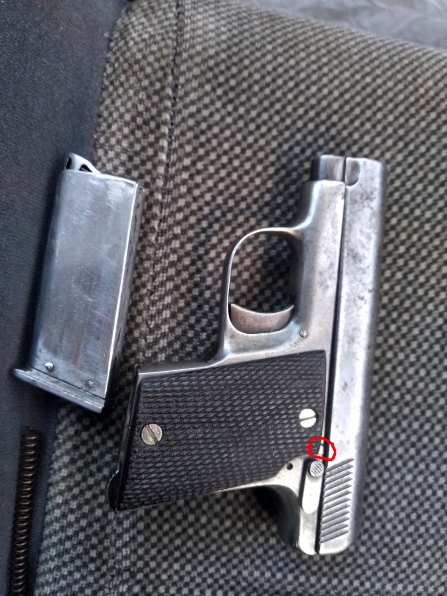

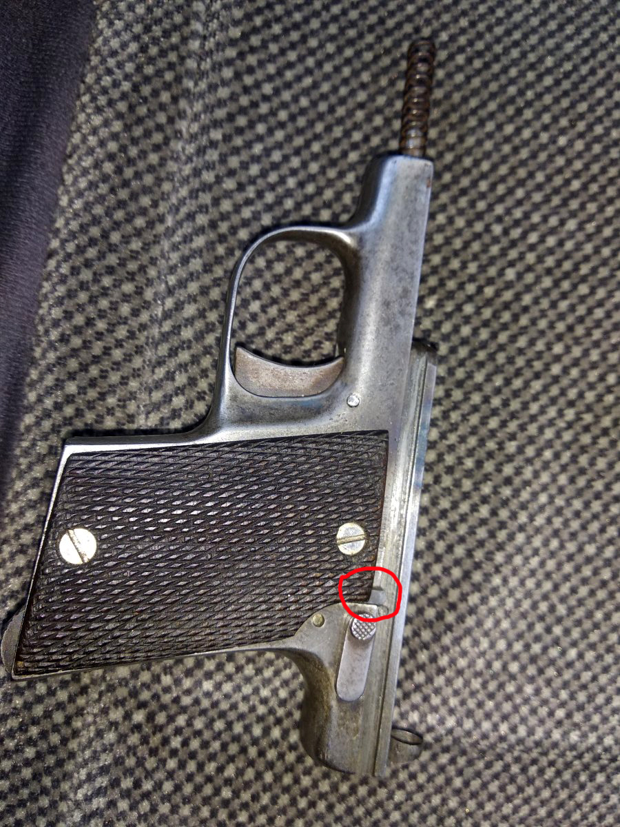

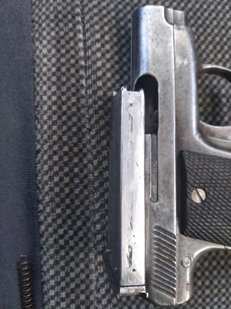

    ММГ под 22 LR. Из деактива - отсутствие стволика. Затвор без вмешательств. На рамке видно что подваривалась горка. И на магазине следы вмешательств - может быть новодел. Мне таким достался. Возвратная пружина не родная. Неплохой исходник под СХП. Оплата на карту ПриватБанка. Доставка новой почтой. Цена 12 000 гривен. Торг в разумных пределах. 1580647081209..jpg 1580647150761..jpg 1580647225202..jpg 1580647312522..jpg 1580647338485..jpg 1580647372065..jpg 1580647406352..jpg 1580647428493..jpg 1580647450998..jpg 1580647477777..jpg 1580647498210..jpg 1580647525589..jpg 1580647590306..jpg 1580647613124..jpg 1580647641050..jpg

    В "Жуке" процентов 10 растянуты в задней части. А в каком именно месте не симметрично обработано?

    1580853040850..jpg 1580853129560..jpg Доброй ночи. И тысячу извинений, камрады. Знающий человек подсказал что этот дэвайс изначально был 6,35 и возможно чех. Не хотелось верить что когда-то мне втюхали совсем не то. Но посмотрев через лупу на затворе вмешательств так и не нашел, но на втором фото видно что ударник когда то был по центру. Выходит что действительно он раньше был в другом калибре. Буду искать теперь модель среди Чехов. С уважением ко всем.

    Похож. Я не раз обращал внимание на такие образцы, но обратите внимание что на рукоятке два винта. Находил и испанца похожего, но с одним винтом. Но я смотрел на 22 лр. Сегодня поищу среди 6,35. С ув

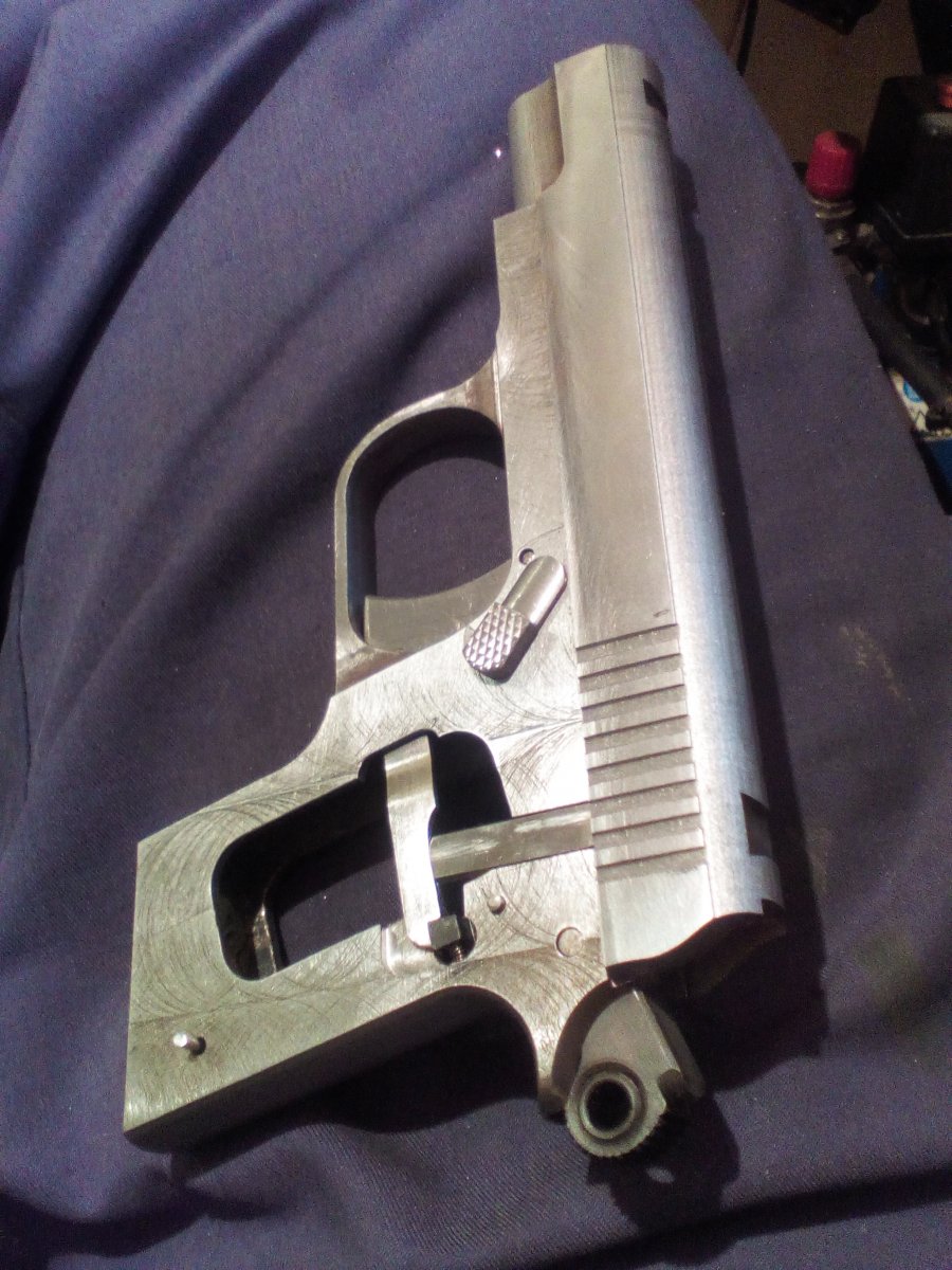

    Интересно было бы глянуть со снятыми щечками. По подходу к металлообработке всегда можно сказать чем и кем изготовлено. А так да самоделка..

    Покажите , пожалуйста, фото рамки со снятыми накладками.

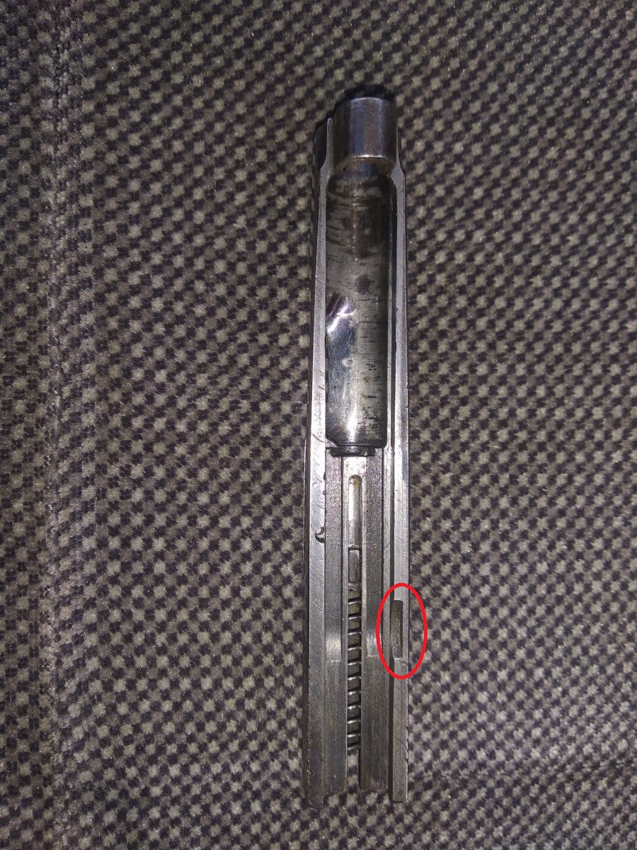

    И второе - на затворе есть технологическое отверстие для затворной задержки. В реализации Вашего макета оно как-то используется?

    Не, то под разобщитель выборка. :beer:

    Тут нужно немножко разобраться, что такое самоделка без навыков и квалификации и не серийное штучное, которое бывает и лучше серийного.
    Вот например у тс посмотреть, предохранитель-пуговка под палец приклепана к рычагу и насечка ручная не совсем уверенная. В массовом производстве всегда будет цельная, так проще при количестве.
    Ударник- похоже приварен (толком неясно), должен быть цельный и каленый.
    Момент фиксации ствола, думаю там был брак, человек правил как мог там неясно варилось или серебром паялось.
    Это скорей вещь атипичная, станочник не выше 4 разряда, раньше много таких было.

    Вероятнее всего новодел. Изготовлен по образцу чеха в калибре 6,35. Уверен что хорошо работает и успел скушать немало 22lr. Хорошая работа. Но это только мое мнение :)
