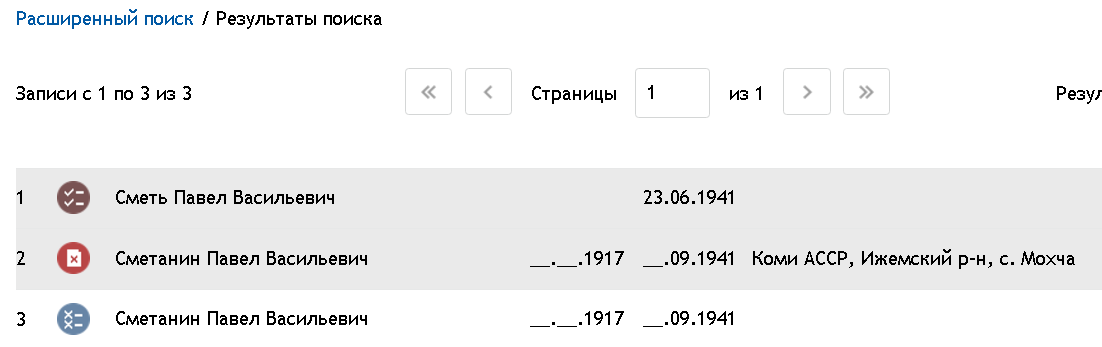

    Дальше в ОБД пытаемся найти по всякому в разных комбинациях Удмур* Ижев* Смет* Павел* Васил* лейтенант
    Даже просто Смет* Павел Удму* (или Ижевс*) ничего не выдает ни по Ижевску ни по Удмуртии. Смет* лейтенант Удм* (Ижевс*) тоже ничего подходящего не дает. Никто не искал там такого бойца-офицера.
    Но при поиске Смет* Павел Васильевич лейтенант существует только один вариант ответа вместе с результатом Сметь (донесение Краковецкого РВК)
    И тут выплывает созвучный район ИжеМский - ИжеВский , Ижемский в Коми АССР от города Ижма. И на основании этого донесения есть приказ на исключение.
