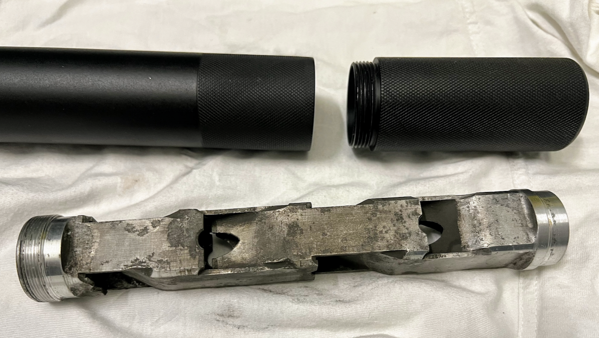

    Привіт. Придбав в магазині MKE T94SD (з саунмодератором). Не планував, але терміново взяв в перші дні війни те що було в наявності (в 9x21 були лише MP40 або MKE).
    Лише зараз вдалося випробувати. Не можу зрозуміти результатів — не зміг пристріляти, зупинився на 50 патронах, більше було шкода.
    Правда практичного досвіду стрільби не маю (пробував на чужих і знаю теорію). На 25м розкид групи 10-50см (навіть з лежачого положеня), навіть з 10 м. не вдалося впевнено збирати компактну групу. Пробував пристрілювати по діоптричних прицільних і по коліматору.
    Якісь непередбачувані постріли, то група 10 см, то виліт за мішень (A2). Навіть враховуючи те що не маю досвіду і непристріляні прицільні не розумію чому такі непостійні результати. Або руки в мене взагалі не так виросли, або не знаю що. Людина з досвідом високоточної стрільби (але без досвіду з карабінами) показала такі ж незрозумілі результати.
    Набої STS, надзвук, експансивні (тупі). Ствол був почищений. Бароскоп не показав аномалій.
    Дуже розчарований своєю нездатністю отримати задоволення від стрільби.
    Щось порадите по суті? Справа лише в мені, чи можуть бути якісь технічні ньюанси? Дякую.

    Навпаки. Лише надзвукові. А SD "опускає" їх в дозвук.
    Якщо зарядити дозвуком — можуть бути проблеми з перезарядкою. Патрони теж шукаю. :( Хоч би кулі 9мм, капсулі (суто для колекції :) ). Відкритий до пропозицій.
    Ну і по темі — чистка T94SD теж має особливості. Через отвори в стволі (які стравлюють тиск) багато нагару збирається на зовнішніх стінках ствола, а до них добратися важко, бо навколо металевий кожух (з пазами, незнімний) і пластикова цівка (важкознімна).

    Якщо ще комусь цікаво. Відкручував просто руками. Зовні легко піддалося, всередині з певним зусиллям перший раз. Напрям різі всюди стандартний (права).
