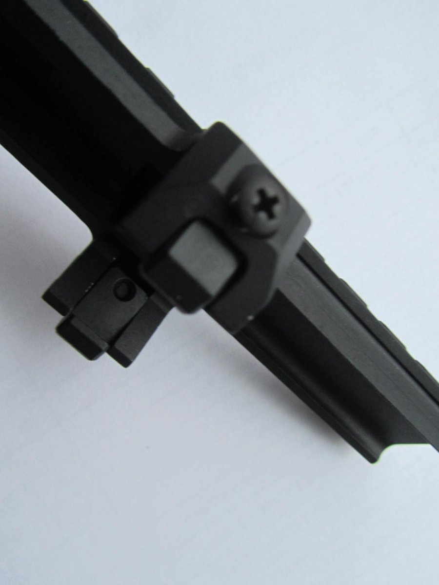

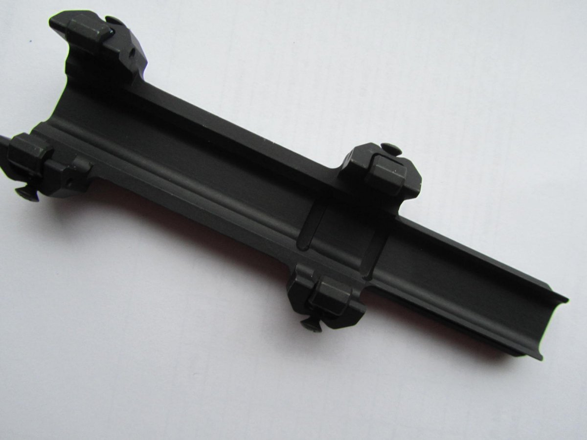

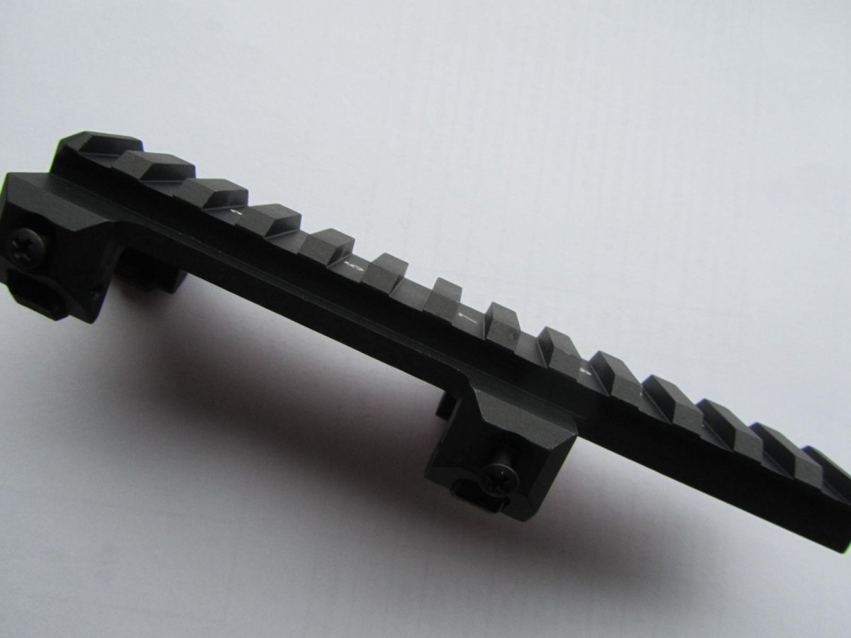

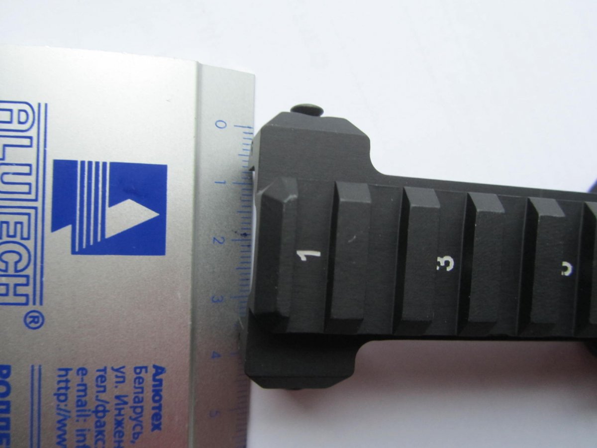

  10. АЛЕКСЕЕВ
    АЛЕКСЕЕВ Oberstleutnant
    29.904
    А сама планка (или кронштейн) выглядит так
