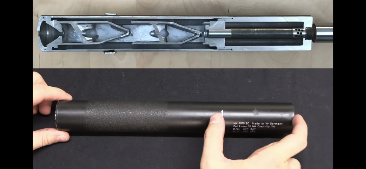

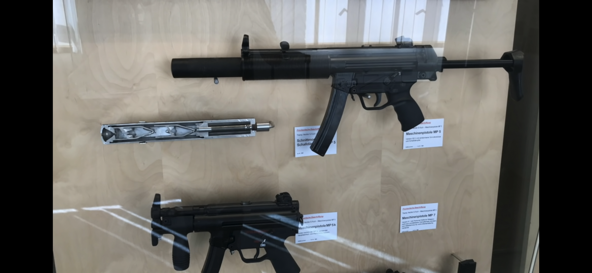

    Поправте мене, якщо це не так, але схоже що на відео не оригінальний глушник якоїсь американської контори. Глушник HK/MKE має ось таку будову:

  12. F_R_A_G
    F_R_A_G Hauptmann
    2.329
    UA
    Практически наверняка это так и есть. В любом случае, раскручивать его я бы не стал, мыл бы иногда керосином и сушил.
