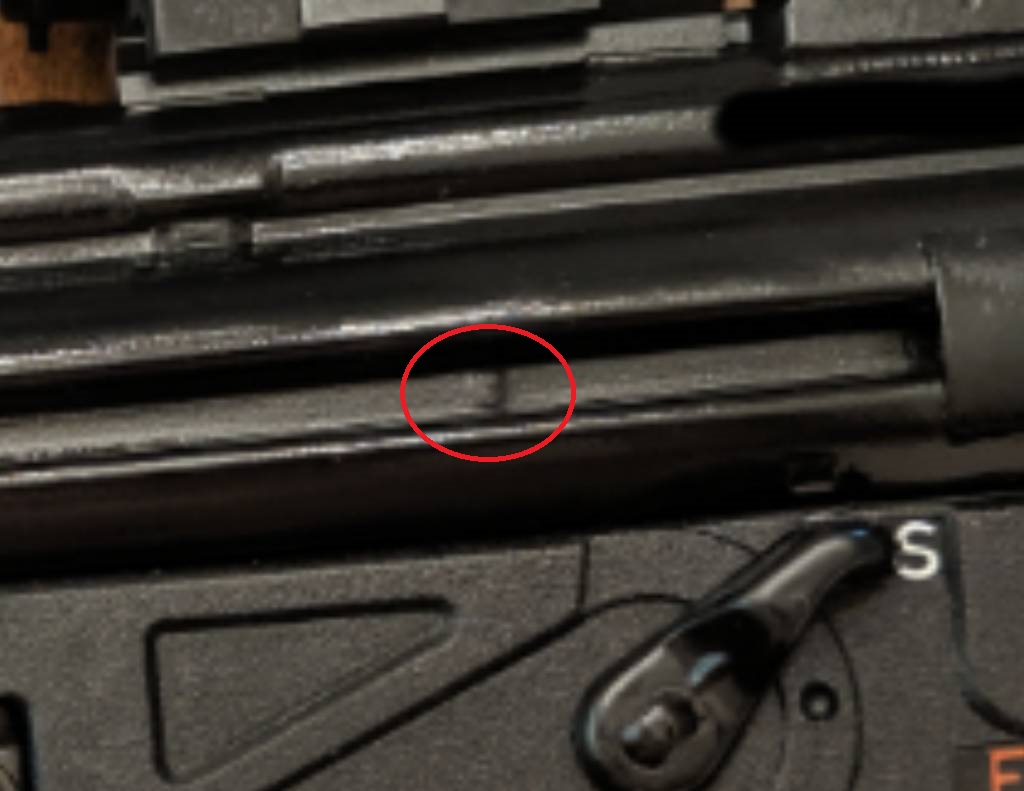

    На відео Brandon Herrera демонструє свій Zenith MP5 (Він же MKE) перероблений під режим Full-auto.
    Раніше я читав шо в МКЕ T94:
    //Цитата "На раме затвора отсутствует прилив для взаимодействия с рычажком автоспуска. Для того, чтобы просто нельзя было засунуть детали с боевого, имеется два маленьких наваренных металлических "брусочка". На фотографиях обведены красным овалом. Один для блокировки установки боевого УСМ, другой - для того, чтобы нельзя было в коробку просунуть раму с приливом." Кінець цитати// (взято з російського форуму, можна загуглити по словах, там ше є фото)
