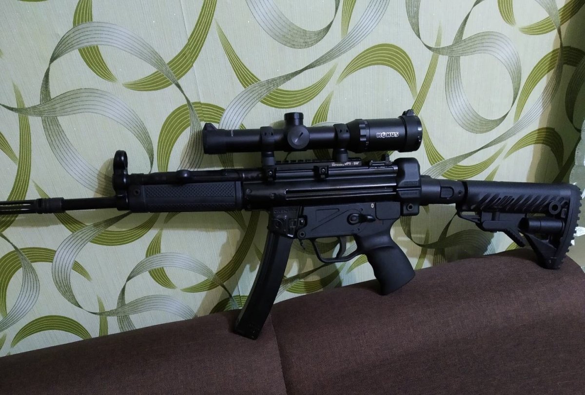

    А вот на МКЕ у меня оптика не прижилась, после перешел на коллиматор, немного пострелял с ним, но затем и его снял
    Эксперименты с прикладами:)
    [​IMG][​IMG][​IMG][​IMG]

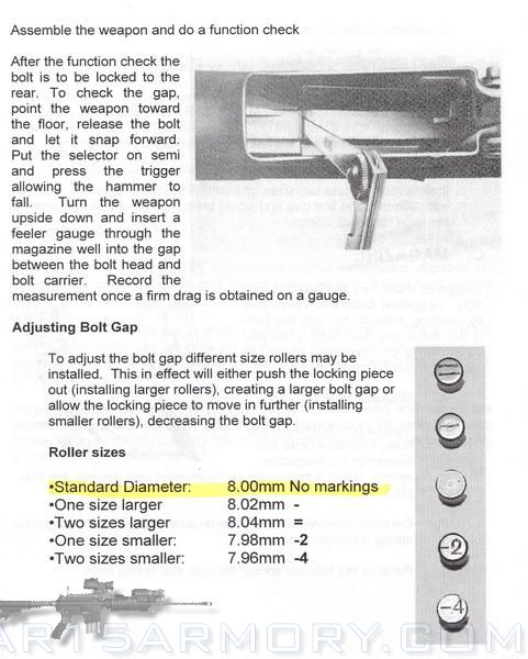

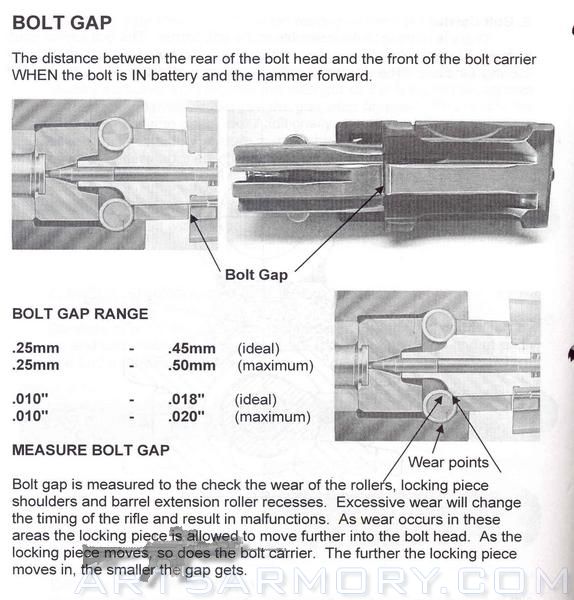

    Да и не важно, на самом деле. Ствол на пистолетной девятке томпаковыми пулями расстрелять - никаких денег не хватит у большинства украинских владельцев. Если зеркальный зазор в норме - то настрел не большой. Если ниже 0.1 мм то придется искать ролики под замену на увеличенные. А отсутствие вмятин от роликов на направляющих - значит зазор низким и не был, владелец особо машинку стрельбой с глушителем и горячими патронами не пытал.

    Был бы признателен за фото мест, на которые нужно смотреть, по словам примерно понял куда, а вот особенности затвора и т.д. было бы не плохо по фото разглядеть
    С Ув.
  23. F_R_A_G
    F_R_A_G Hauptmann
    2.329
    UA
    По зеркальному зазору

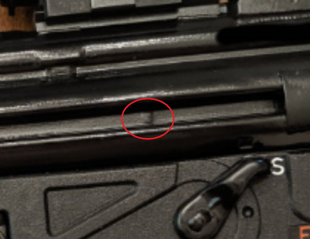

    По направляющим - это плоские впадины по бокам ресивера, по ним изнутри ролики контактируют. Если скорость отката слишком велика, то ролики выбивают шишки наружу. Я, кстати, даже как то видел такой попученый МКЕ94 тут в барахолке :) Давно, правда.
    Выглядит как выступ:
    Istok, Matsofski, Khazad та 4 іншим подобається це.

    Немудрено, учитывая то что у младшей модели T-94 стоит непробиваемый буфер от T-41 или T-43. Всё хочу его заменить на резину или толстую кожу.
  26. F_R_A_G
    F_R_A_G Hauptmann
    2.329
    UA
    Не нужно.
    Это не от буфера происходит. А от малого зеркального зазора. Ролики в таком случае слишком рано расцепляются от барель экстеншина и почти не удерживают подвижные части. Те с такой скоростью летят назад, что затвор давит на конусную запирающую деталь, ролики высовываются и с силой давят на ресивер и делают выемки. Они могут быть в любом месте направляющих.
    Если проблема прогрессирует, то вся направляющая будет в шишках.
    Да, первые появятся сзади, в месте где останавливается рама от удара. Но это уже следствие. Дальше будет хуже.
