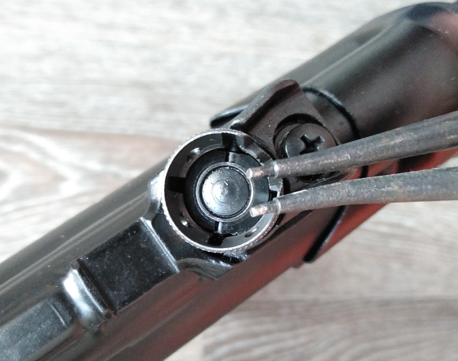

    Панове, як вводиться поправка штатних прицільних вверх/вниз ?
  4. Hasch-bola
    Hasch-bola Feldwebel
    216
    Hexenstadt
    В барабані потрібно стиснути дві губки всередину.
    Для цього наче потрібна спецотвертка, але здаеться, можна обійтись якимись тоненькими плоскогубцями.
    Див відео:
    akms1974, Unnamed Player та Кролик 1 подобається це.
  5. F_R_A_G
    F_R_A_G Hauptmann
    2.329
    UA
    Я крутив інструментом для стопорних кілець
    akms1974, Кролик 1 та Unnamed Player подобається це.
  6. Кролик 1
    Кролик 1 Stabsfeldwebel
    933
    "Нижче" - крутити за годинниковою? На буржуйському форумі вичитав, що у мануалі похибка. Мені крутити вертикаль не знадобилося, тому не перевірив. Коректував тільки бокову.
    akms1974 подобається це.
  7. F_R_A_G
    F_R_A_G Hauptmann
    2.329
    UA
    Я вже не пам'ятаю. Але коли крутиш зовнішній барабан, видно - вiн піднімається вгору, або опускається вниз. Відповідно i ств йде вгору, або вниз, слідом за рухом апeртури.
    akms1974 та Кролик 1 подобається це.

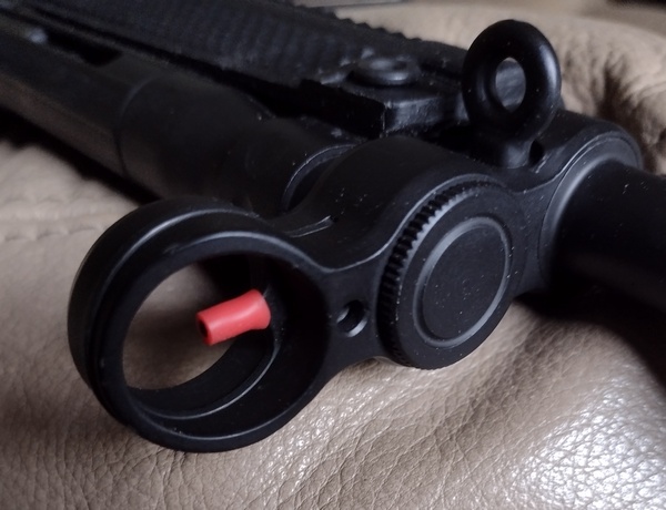

    1. Как снять блок мушки?
    2. Существуют ли в природе готовые оптоволоконные? Или колхозить из чего-то ?
  10. F_R_A_G
    F_R_A_G Hauptmann
    2.329
    UA
    Ти хочеш саме весь блок зняти, чи вставку в нього, що з мушкою? Вставка [​IMG]
    виймається, треба викрутити гужон, який її тримає/або витягнути штіфт, в залежності від виконання
    Останнє редагування: 24 чер 2025

    С моим зрением я мушку почти не вижу и при хорошем свете. Слишком тонкая. Центровать на цели приходится практически только кольцами.
    На 25м прилетает прим. так:
    если неспешно .
    Вариант по ссылке интересен. Хотя нифига небюджетно, для "попробовать".
    Ввиду чего, можно попробовать воспроизвести этот вариант с помощью электроэрозионной резки и оптоволокна
    akms1974 та F_R_A_G подобається це.

  14. F_R_A_G
    F_R_A_G Hauptmann
    2.329
    UA
    А чого на ви, ми з тобою в реалі на ти спілкувались;)
    Мені і штатна була ок. Просто коли замовляв свого часу дрібні запчастини типу пружинок, роликів, бачів і оце.
    Але я використовував подібне від мепролайт на ак і мені не зайшло . Занадто грубо, зате в темряві можна стріляти.

  17. F_R_A_G
    F_R_A_G Hauptmann
    2.329
    UA
    Воно є таке діло, що тепер при різних кутах освітлення в тебе ств почне гуляти по горизонталі. Тому що важче буде побачити реальні кордони мушки. Недаремно мушки чорнять і роблять пласкі робочі поверхні-саме для запобігання ефекту гри світла і обʼєму
  18. Кролик 1
    933
    :D та із рідною, я ії бачу як розмиту, полупрозору риску. Хочу призматик аімпоїнт х2. Але зараз не до жиру ...
    Останнє редагування: 28 чер 2025
  19. Кролик 1
    933
    а таки ідея ....
    зробити трохи ширшою, (лазерною чи єррозіонною різкою) та наклеїти на плоску поверхню світловідбивний аракал (плівку, як на дорожніх знаках)

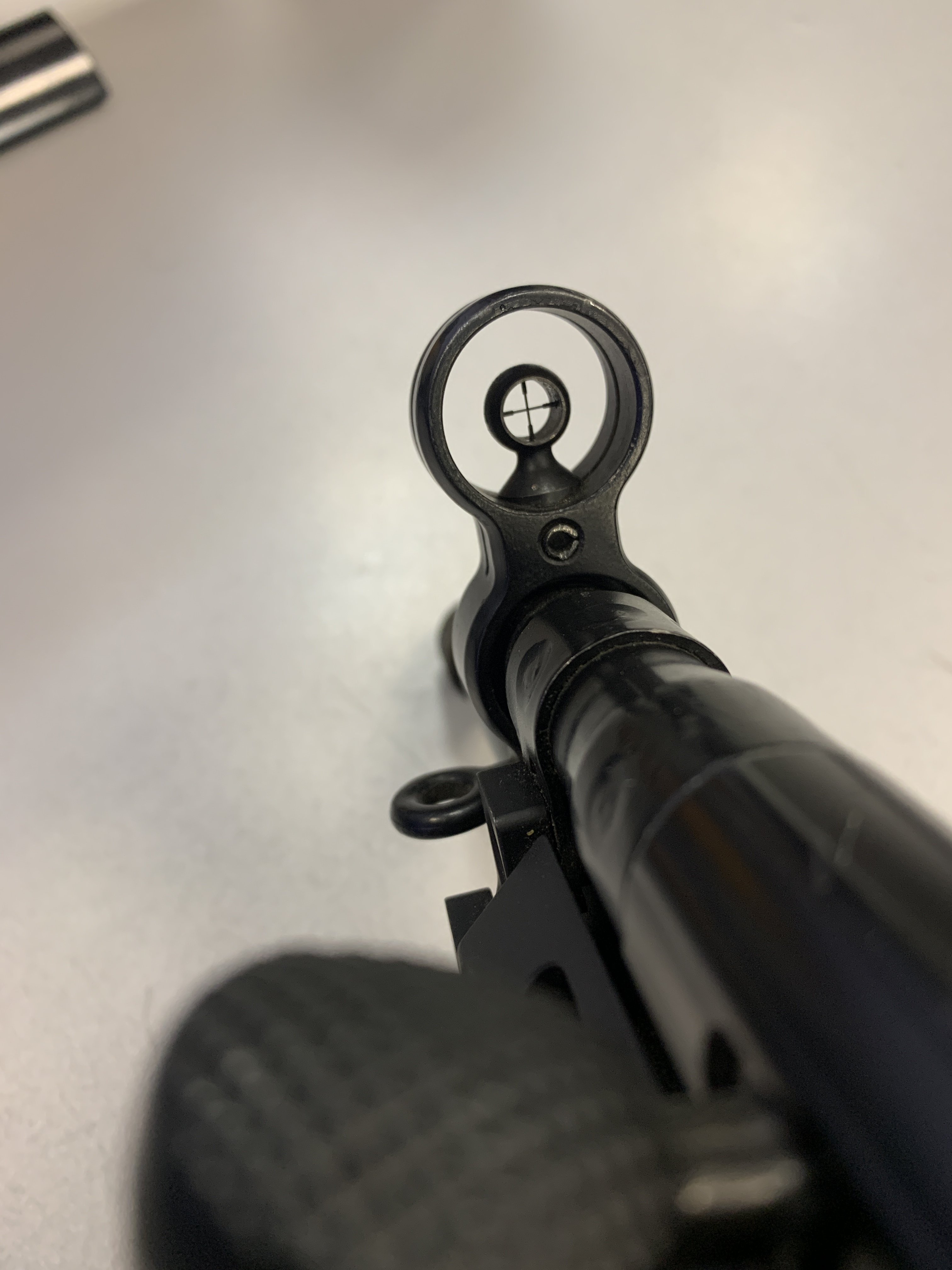

  26. Sergb5
    Sergb5 Stabsgefreiter
    319
    Всих вітаю! В мене ось така механіка! Подобається! Але хочу спробувати коліматор. Дуже цікаво! IMG_2392.jpeg
