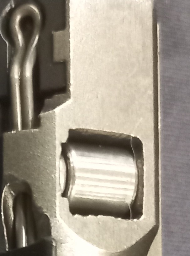

    Там схоже не тільки в магазинах проблеми. Проїхався по всім київським Ібісам, шукав нормальний екземпляр версії SD. Таке враження, що воно пороблено:). Або глушник не співвісний з металевим кожухом цівки, або якісь інші негаразди - то криві віконця роликів в затворі, то дірки в корпусі

    Ну я не стріляв, тільки поверхневий огляд. Дірки - це на шахті магазину збоку, такі наче іржа проїла і зверху закрасили). Мабуть таки, дефект зварки. Це на Михновського.
    До речі, дзеркальний зазор (bolt gap) на всіх SD нульовий. Причому на звичайних версіях він, таки, є. Може це особливість SD?

    У п'яти екземплярів в магазинах Києва дз.зазор був відсутній (щуп 0.05мм не пролазив). Подивився два карабіни з старих поставок - 0.15 та 0.35
    Нагадаю, від ДЗ, в тому числі, залежить як довго затвор буде залишатись закритим після пострілу. Чим більше зазор - тим довше. При зазорі більше 0.5мм - можливий недокол капсуля тому-що задня частина затвору стає дуже віддаленою від гільзи. Тому рекомендовано не більше 0.45.
