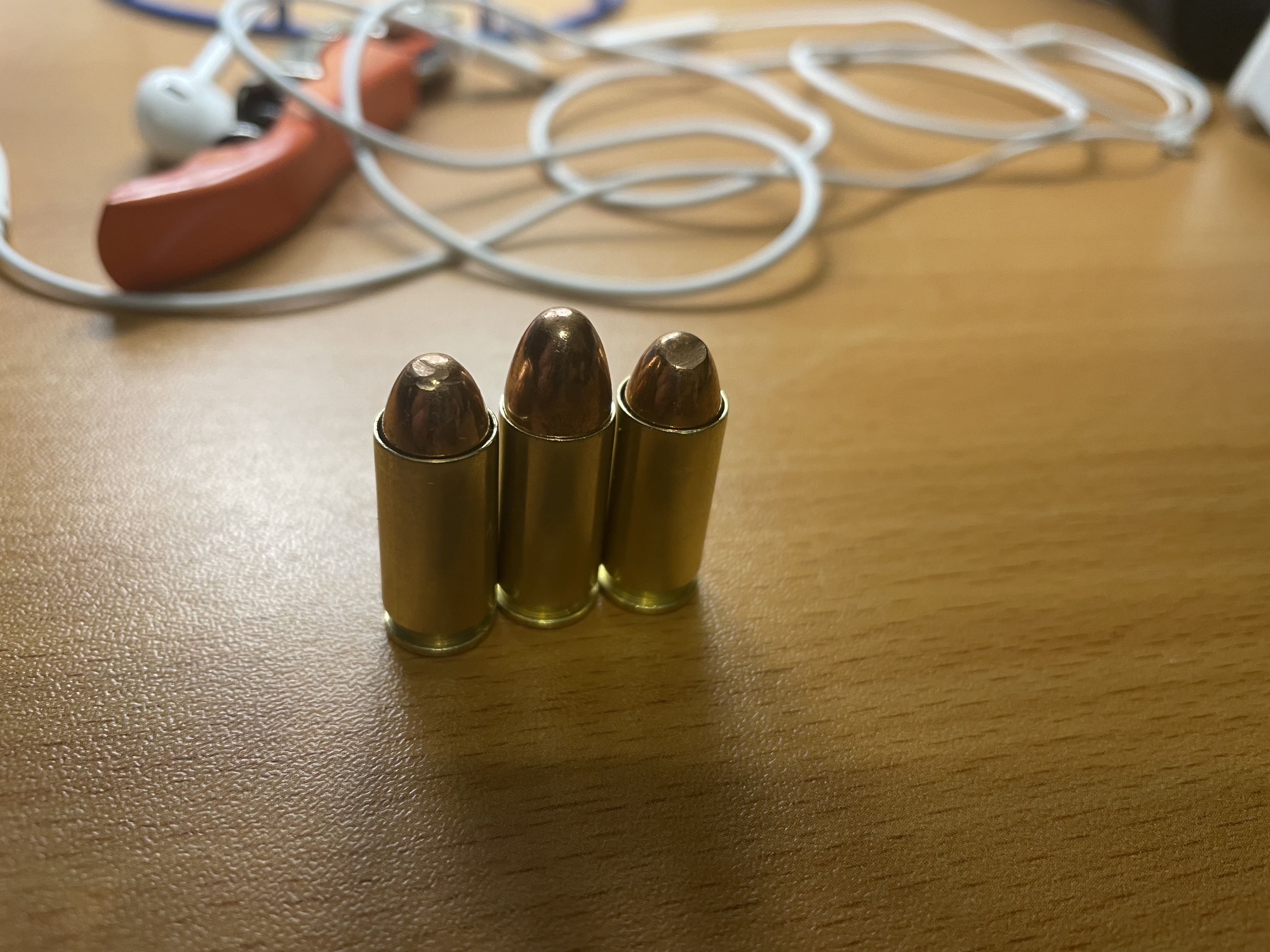

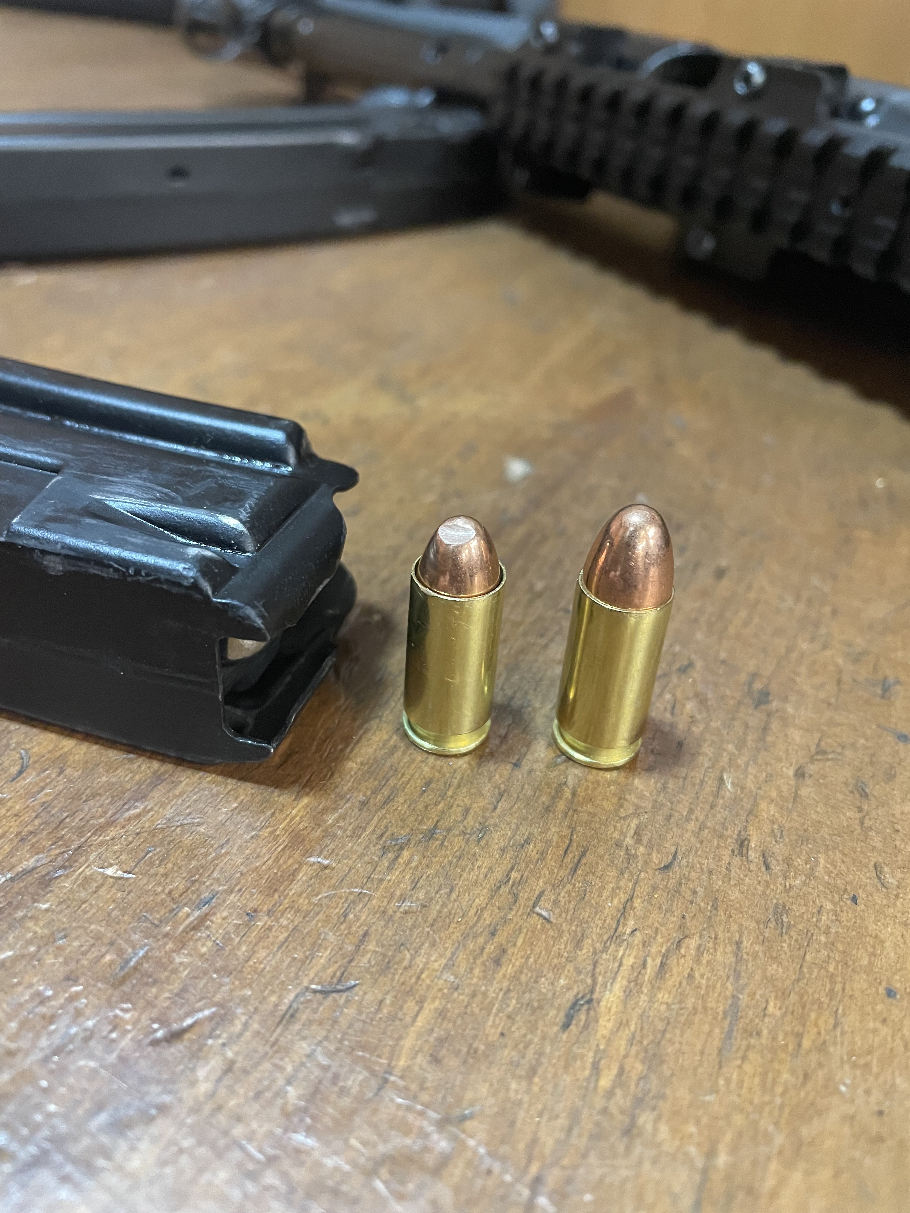

    Вчора трохи постріляв з нової машинки. Сама пуха — чисте здоровʼя. Точна, без віддачі. Але з одним магазином косяк — не подає останній патрон нормально. Три рази підряд те саме. З другим магазом все норм, третій ще не брав. Я пару магазинів попередньо розбирав. Може, щось зібрав не так? Підкажіть, що передивитись? На фото зліва — патрон, що його нормально не подало і затвор приплюснув об ствол. Таких було кілька.
    Магазини нові, сталеві, МКЕ.

    Апдт, той магаз, шо лишався в сейфі — також проблемний. Утикається саме останній патрон, з попередніми проблем немає.

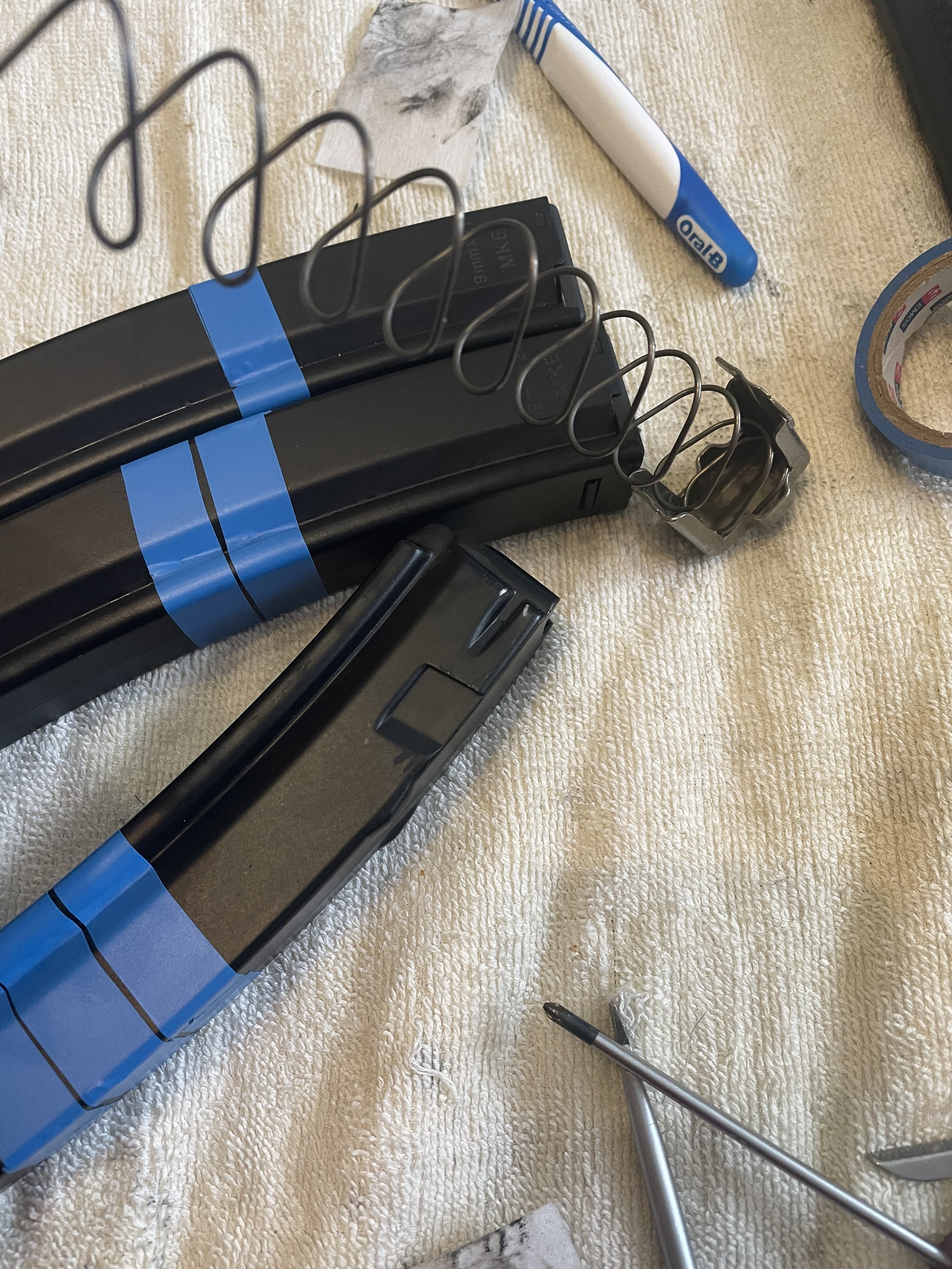

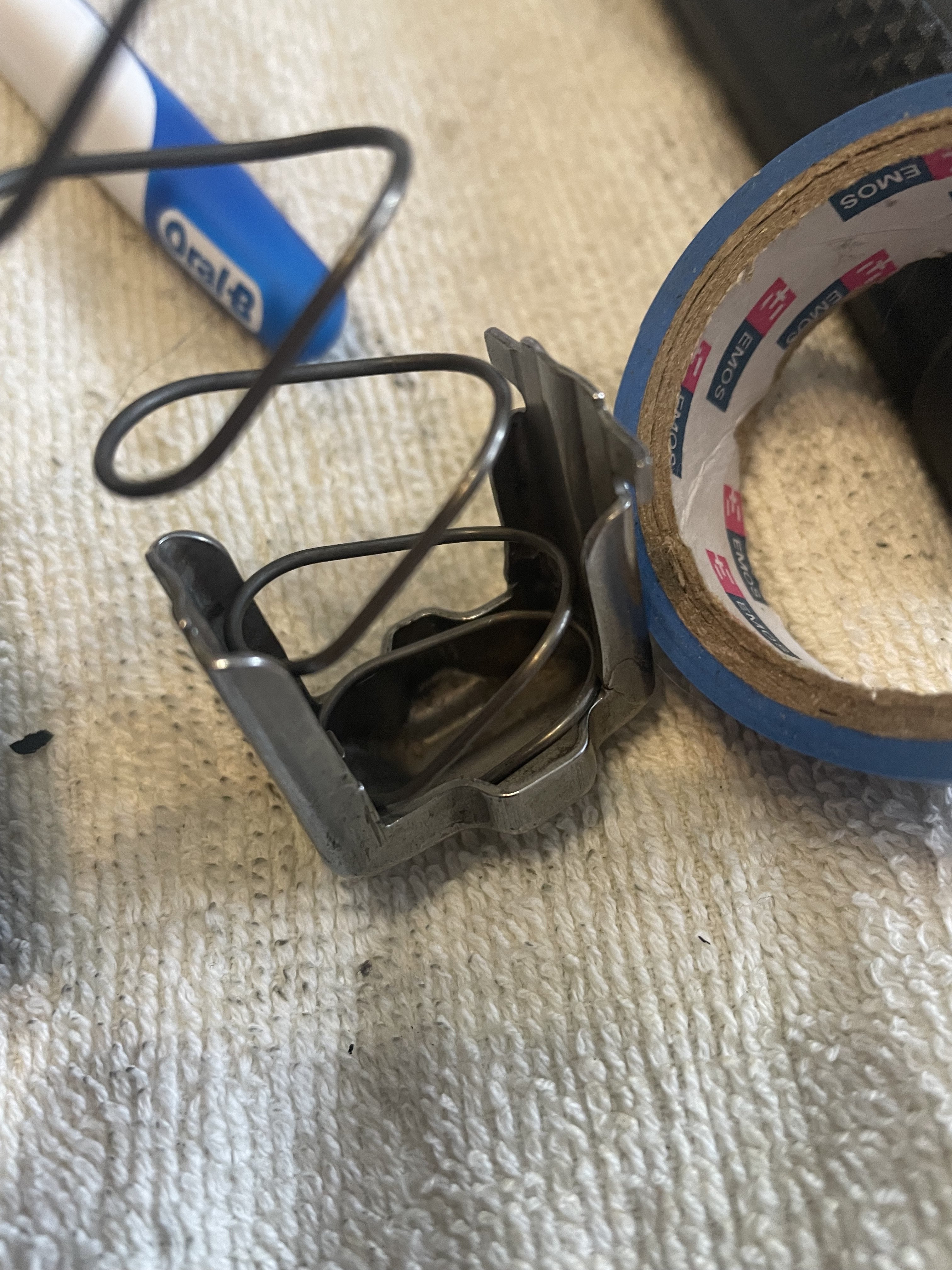

    Здається, знайшов причину. В обох проблемних магазинах пружина була просто всунута в подавач, а не зафиксована в унутрішніх пазах. Це точно може призвести до перекосу на останньому патроні. В том магазі, що працював нормально, як раз пружина була всунута до кінця та заведена в пази. Не виключено, що то я так погано зібрав, коли перший раз розбирав все.

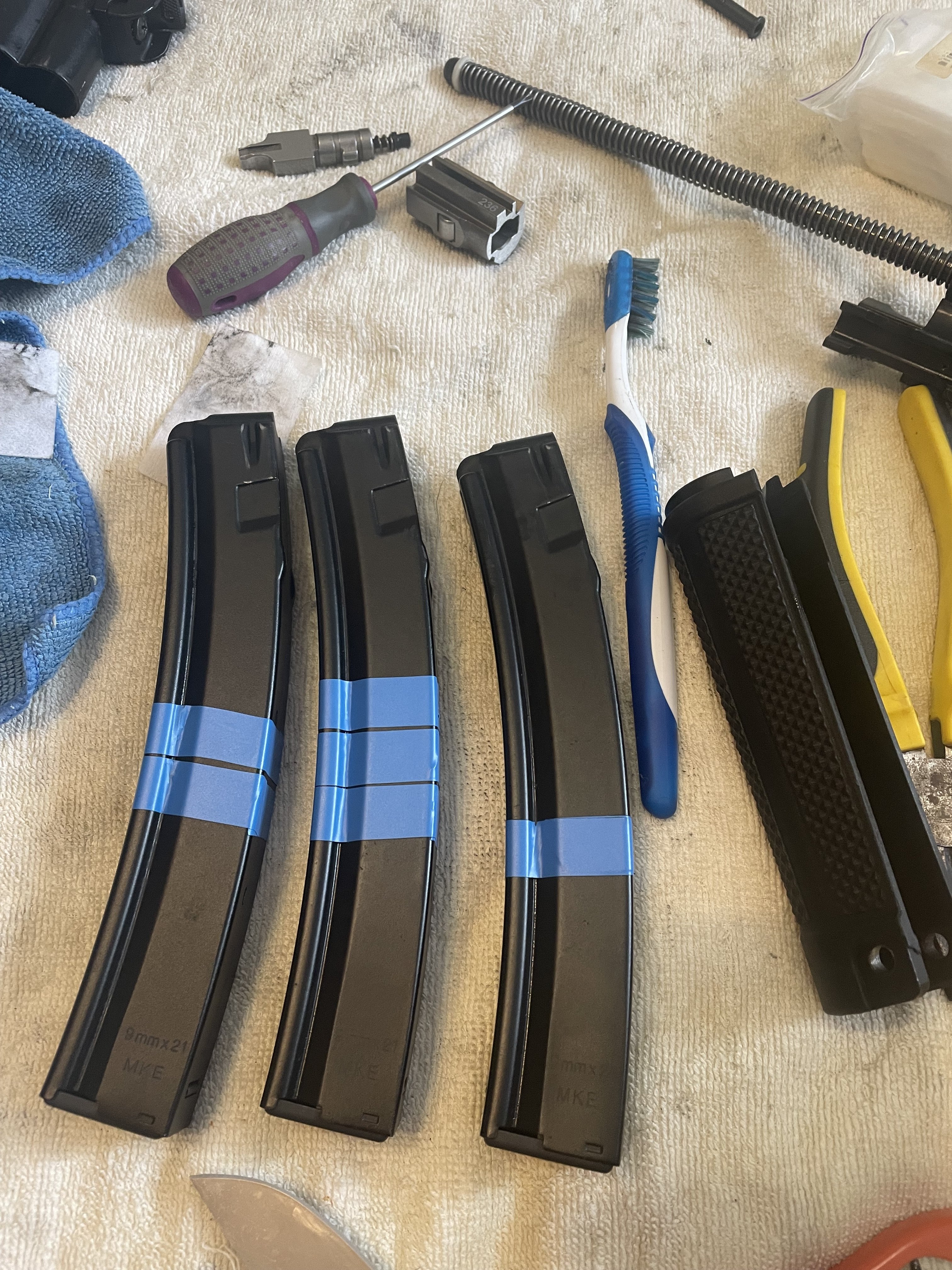

    Короче, магази забрали на доработку. Будуть чи допилювати, чи міняти. Мене будь який варіант влаштує. Але реально міряли із штангенциркулем, ззовні - абсолютно ідентичні.

    апдейт по магазинах. Віддали назад до Ібісу на обмін, два раза привозили міняти, але ті самі проблеми. Схоже партія така бракована.
