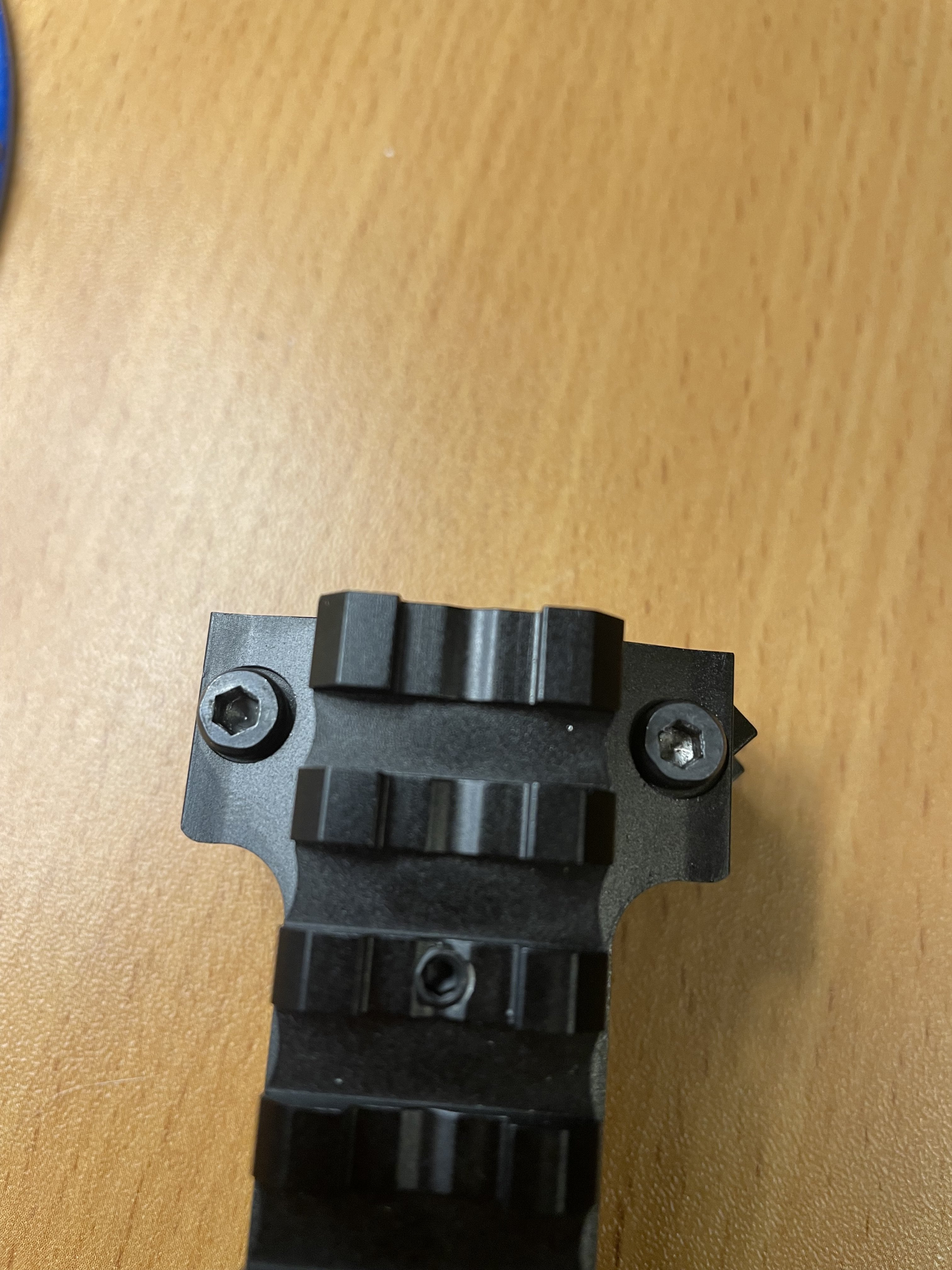

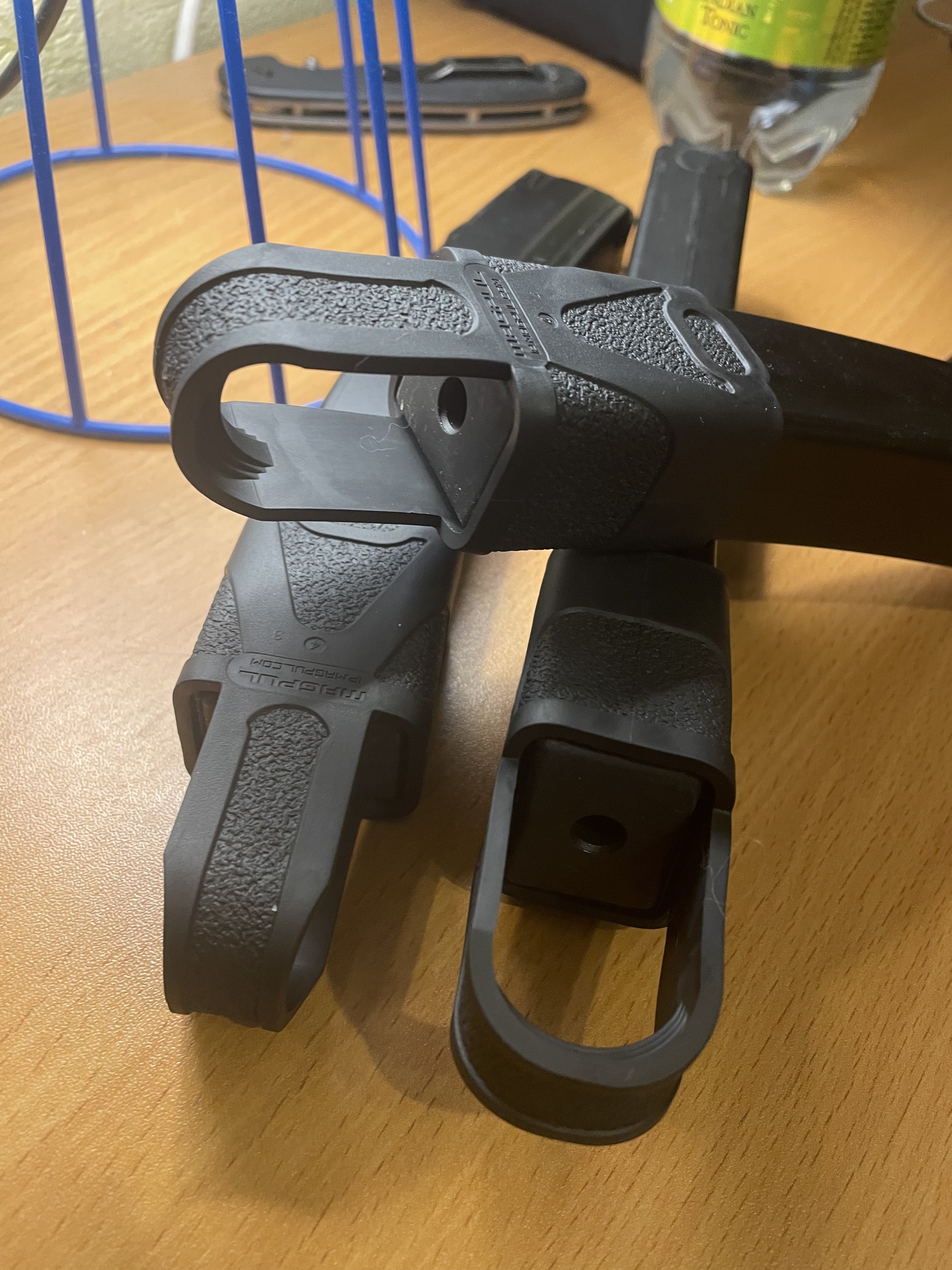

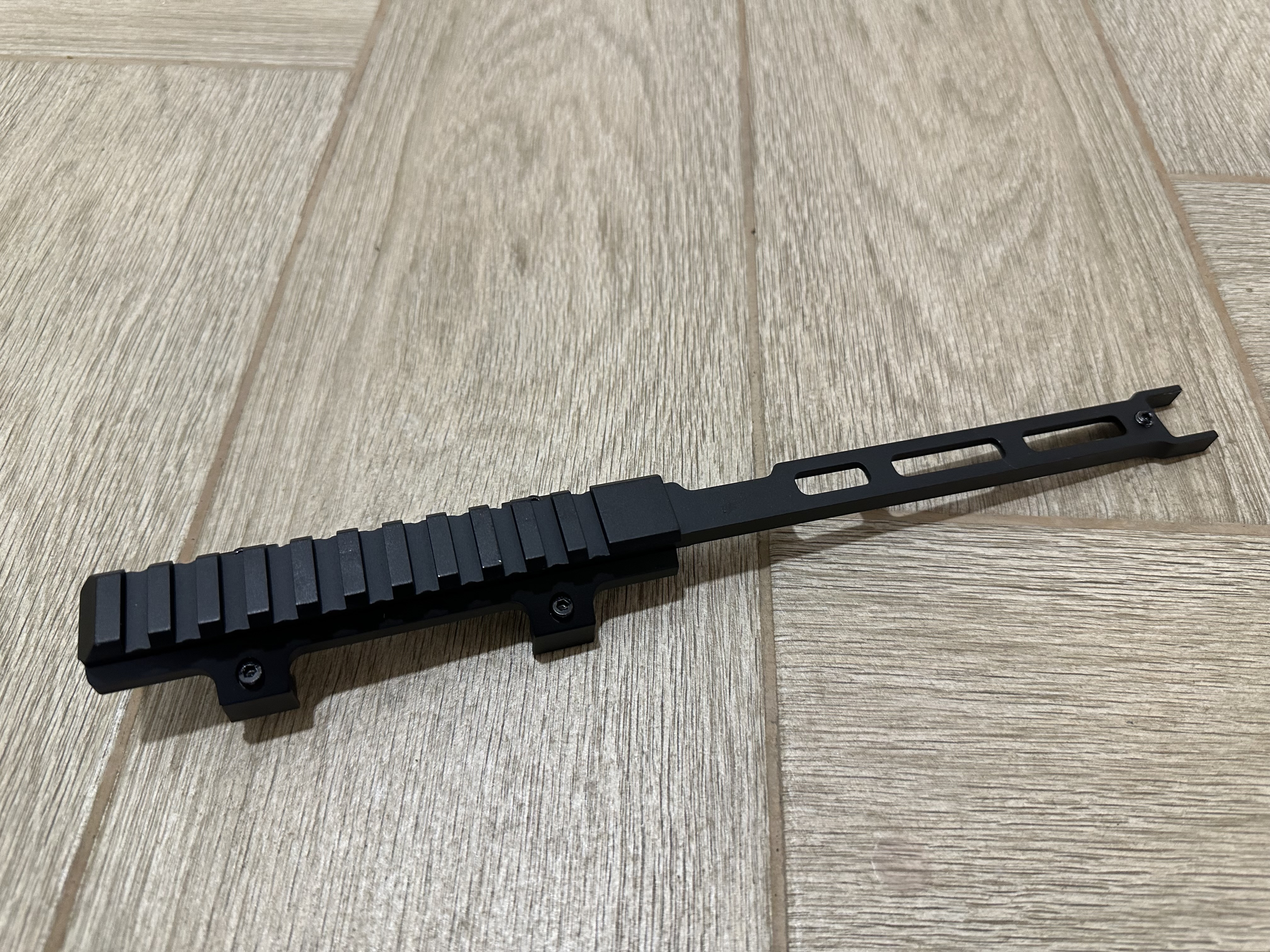

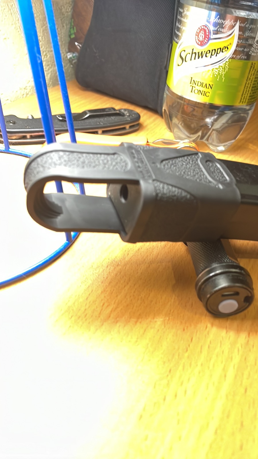

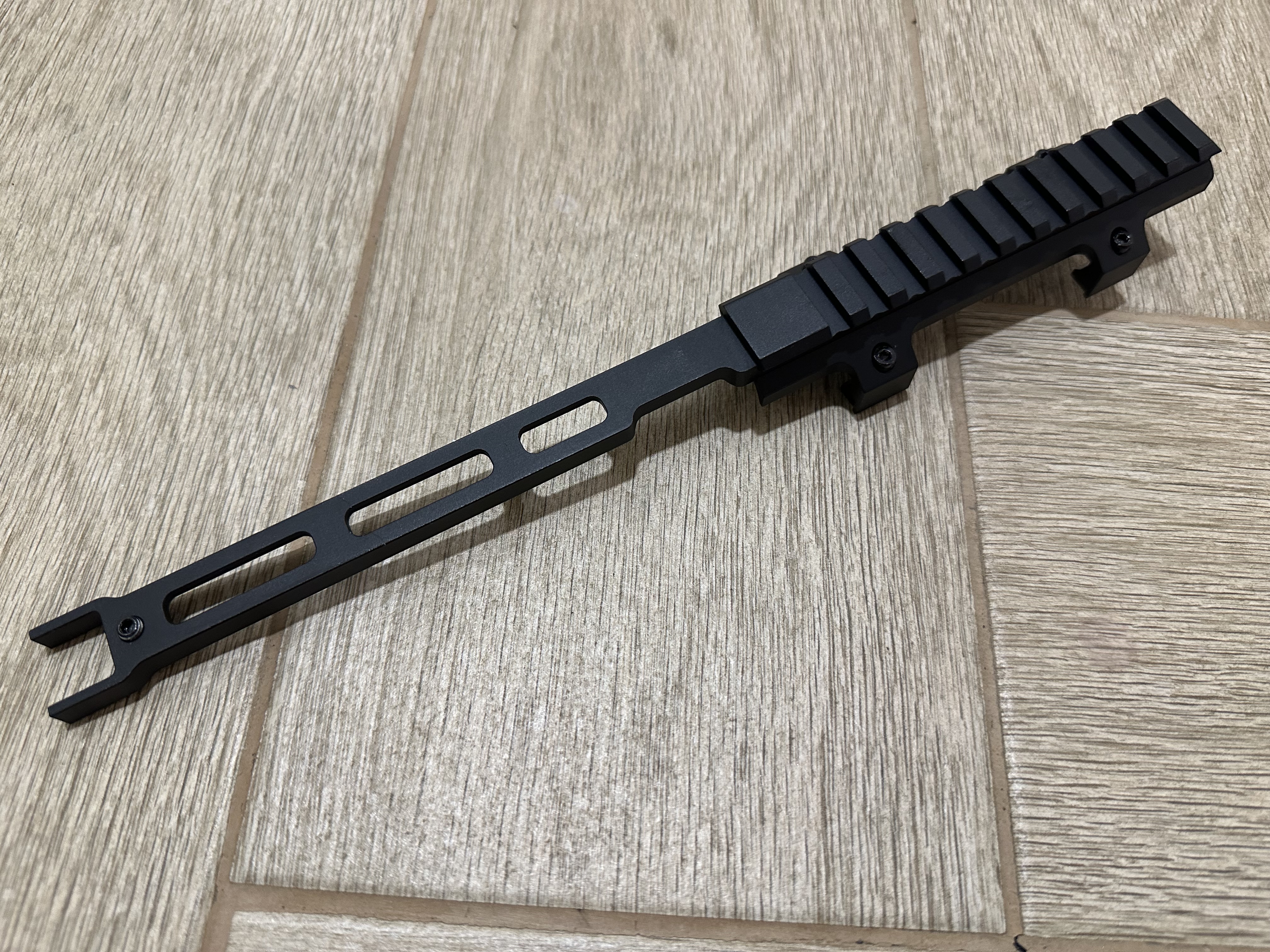

    Приїхали пʼятки магпул і крон ліпер. Пʼятки агінь, кронштейн якось криво стоїть, ставив три рази, нормально не стає, у гвинтах навіть отвори для ключей не по центру.

    Там у самій рельсі є ніші для виступу на аппері, в них треба попасти. Як бачу на фото - треба подати планку вперед на 2-3 мм. Можна резиновим чи пластиковим молоточком. На крайняк звичайним.

    Ось про ці виступи я кажу. В планці під них мають бути впадини/вирізи.

    Треба попадати.
    Відпустіть гвинти і спробуйте совати.
    Не співпаде - несіть в майстерню, там припасують.

    Не знаю, мені п'ятки не зайшли.
    В підсумках вони тупо заважають, на швидкість не впливають.

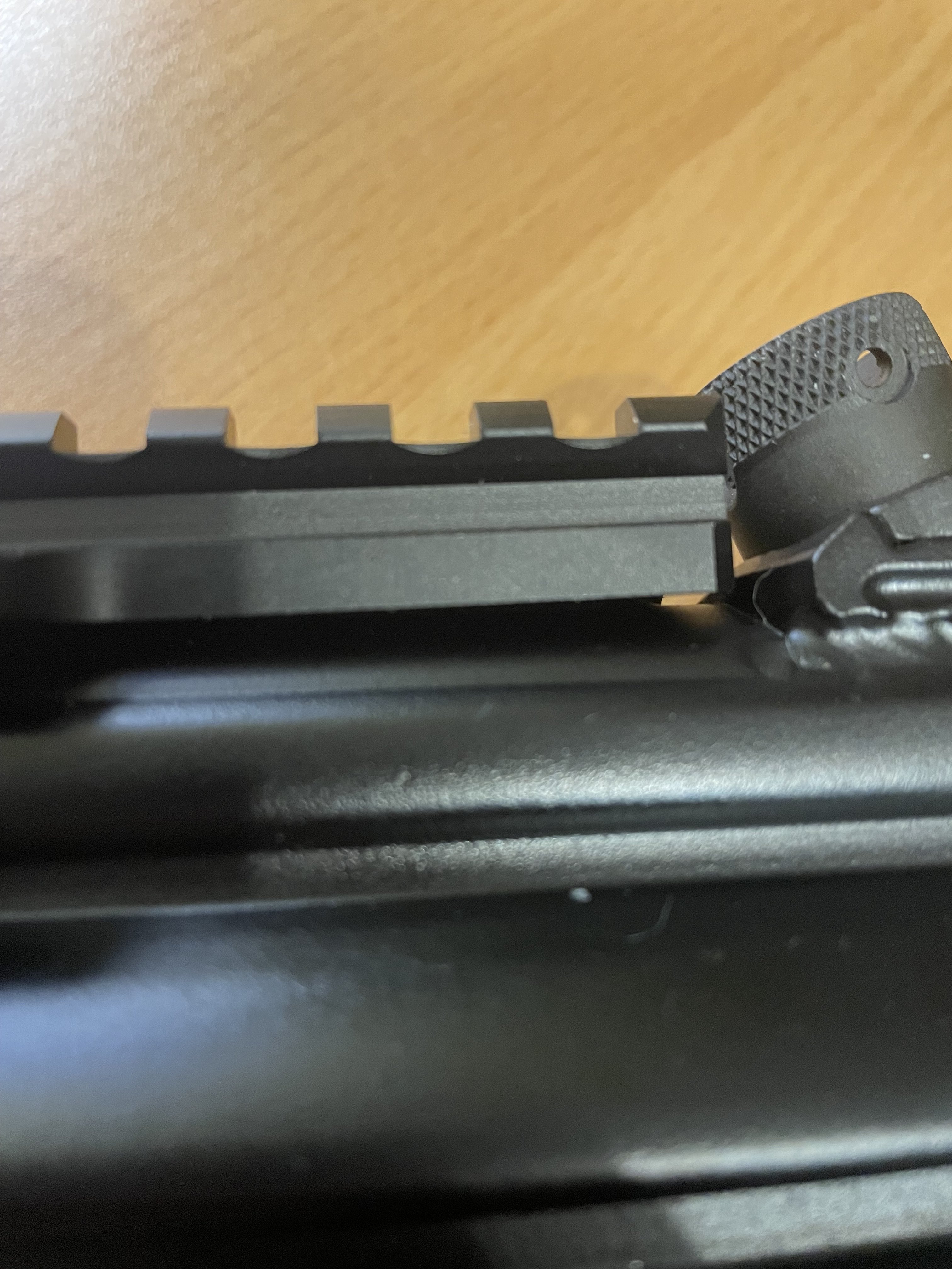

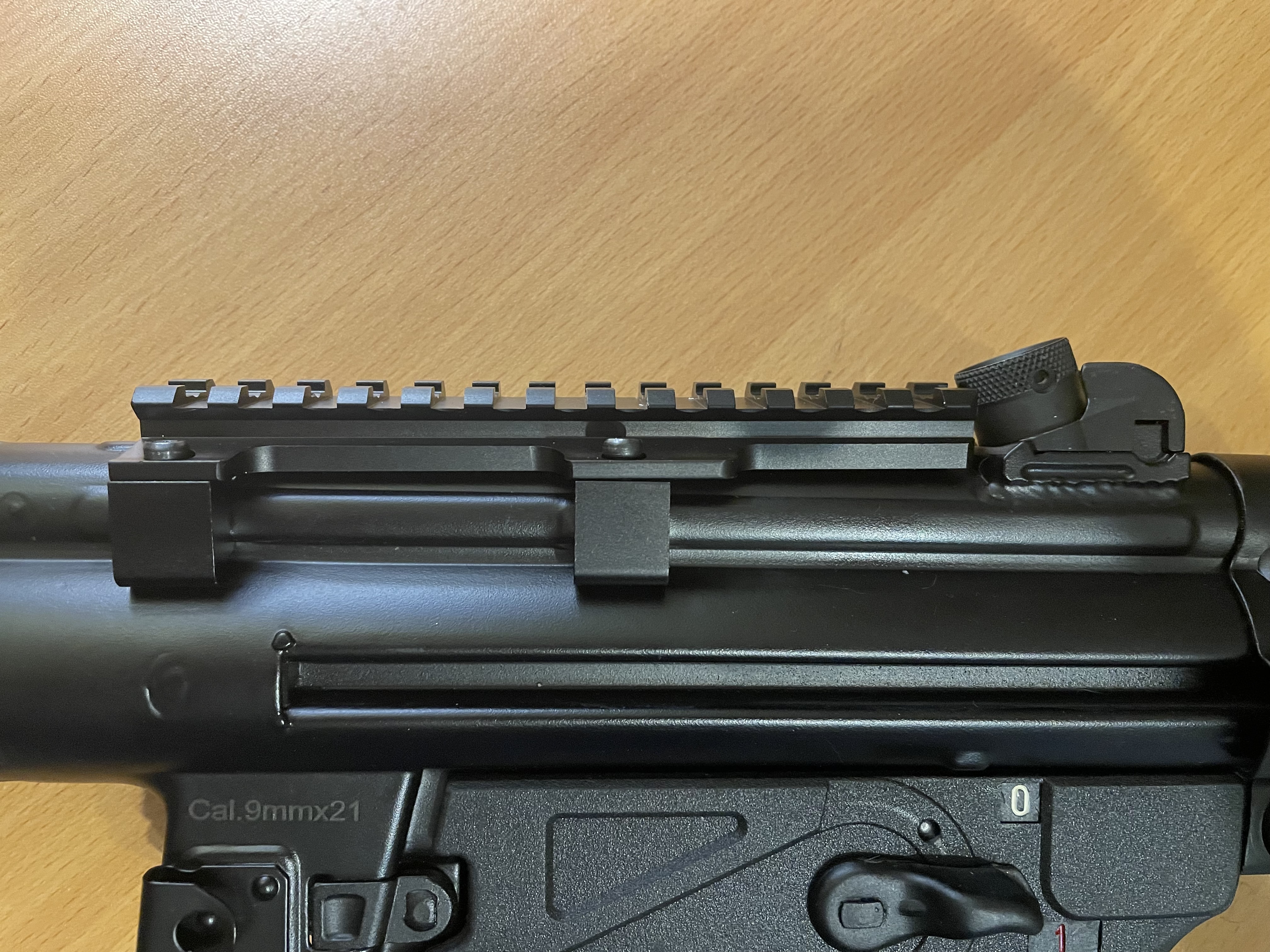

    Якщо планка страйкбольна - може не бути виступу, або бути в іншому місці. Я собі ось таку поставив - встала болт он. Плюс є млок отвори.

    Дякую за поради, поставив чітко по пазам, сіло норм
