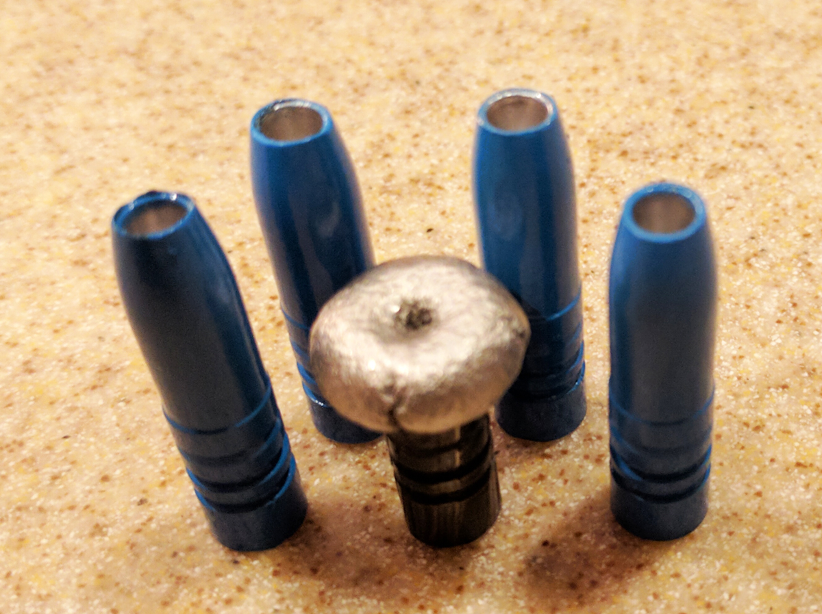

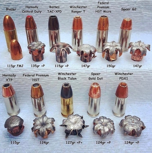

    Какая полуоболочка в 223rem - да самая обычная, охотники используют ее - а есть и экспансивка типа A-MAX V-MAX. Бронепробития у полуоболочки нет никакого - это пуля для гражданского оружия. То что у нас из 223rem стреляют в основном оболочкой FMJ - ну так стреляют-то по бумаге в тире - там все равно. И да в 9 мм тоже есть экспансивные пули. Но 500Дж у 9x21 и 1800Дж у 223rem - есть разница.

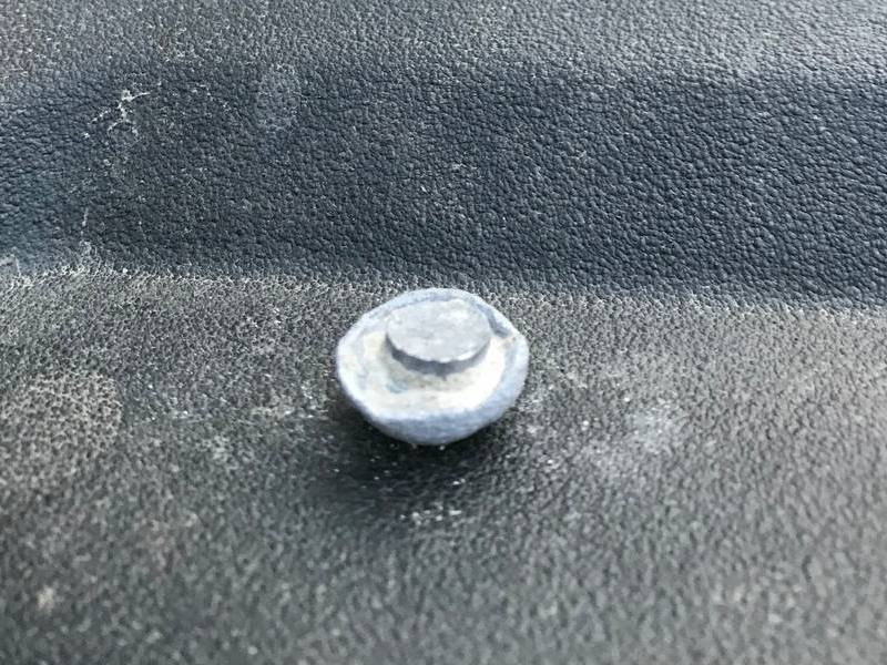

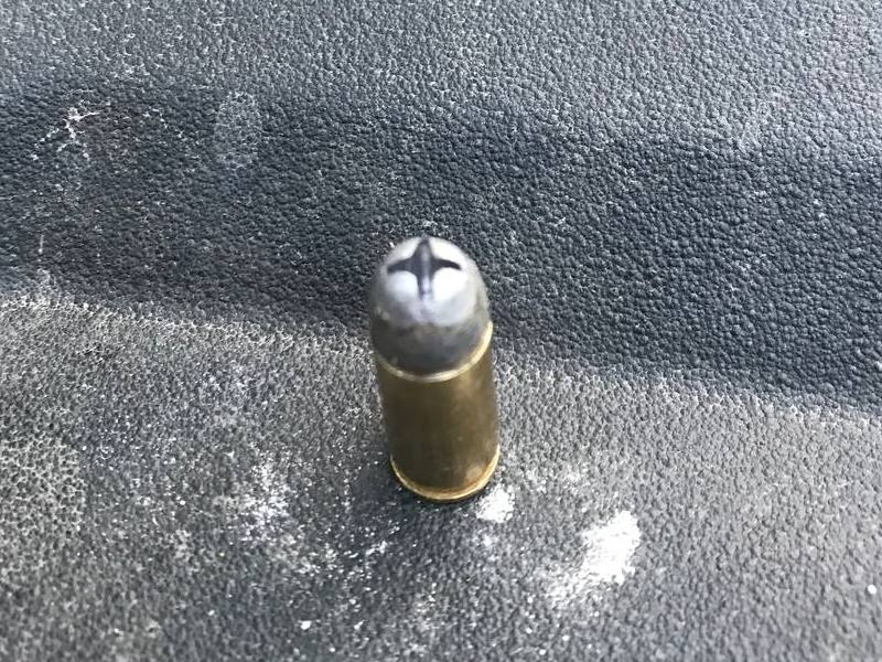

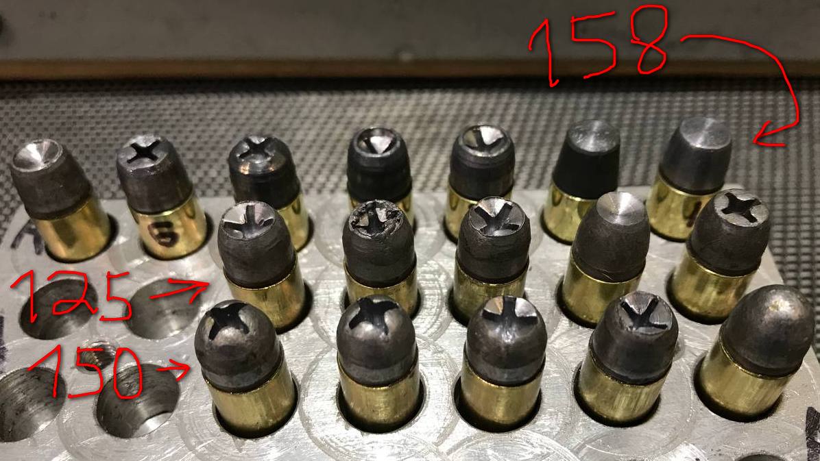

    тестирование свинцовых пуль весом 125 150 158 грейн моего производства (из моего стандартного мягкого сплава) на дозвуковой скорости 320м/с, стреляли из карабина 9x21 по мокрому песку, глубина проникновения пуль примерно 25 сантиметров. Пули после отстрела выкопали и сфотографировали.
    [​IMG] [​IMG] [​IMG] [​IMG]

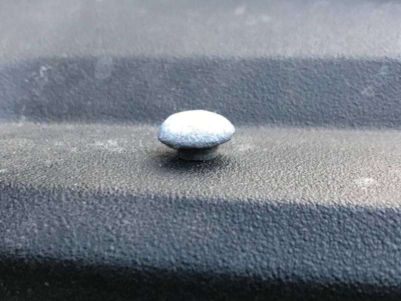

    отстрел пуля 158 грейн без экспансивной доработки - так как пуля ТУПОНОСАЯ открылась норм
    отстрел пуля 125 грейн экспансивная открылась грибком
    отстрел 150 грейн экспансивная (два последних фото - пуля попала в какие-то корни травы в песке и ее размотало)
    [​IMG] [​IMG] [​IMG] [​IMG] [​IMG] [​IMG] [​IMG]
    Мои общие выводы - для охоты оптимально 158 грейн без экспансивной доработки или 150 грейн экспансивная - они обе имеют умеренную экспансивность сохраняя больше энергии на глубокое пробитие тканей. Не все из этих видов пуль есть в продаже - пули 158 грейн экспансивные я не делаю ибо она и так экспансивная за счет своей тупоносости и тесты это подтвердили. Пуля 125 грейн экспансивная - если скорость увеличить с 320м/с до стандартной 360м/с - экспансивность будет больше. Результатами тестов я очень доволен. Замена всей линейки пуль на тупоносые круглоголовые и со срезанной верхушкой - дало отличный результат - экспансивность РЕЗКО повысилась. Вопрос - а зачем нужна эта экспансивность - а нужна она для того чтобы пуля не могла пробить на вылет унеся вдаль часть наших 500Дж энергии - чтобы даже попав в ногу руку шею - она там развернулась разорвав мышцы потрощив кости и полностью отработала по мясу. Охота и самооборона.
