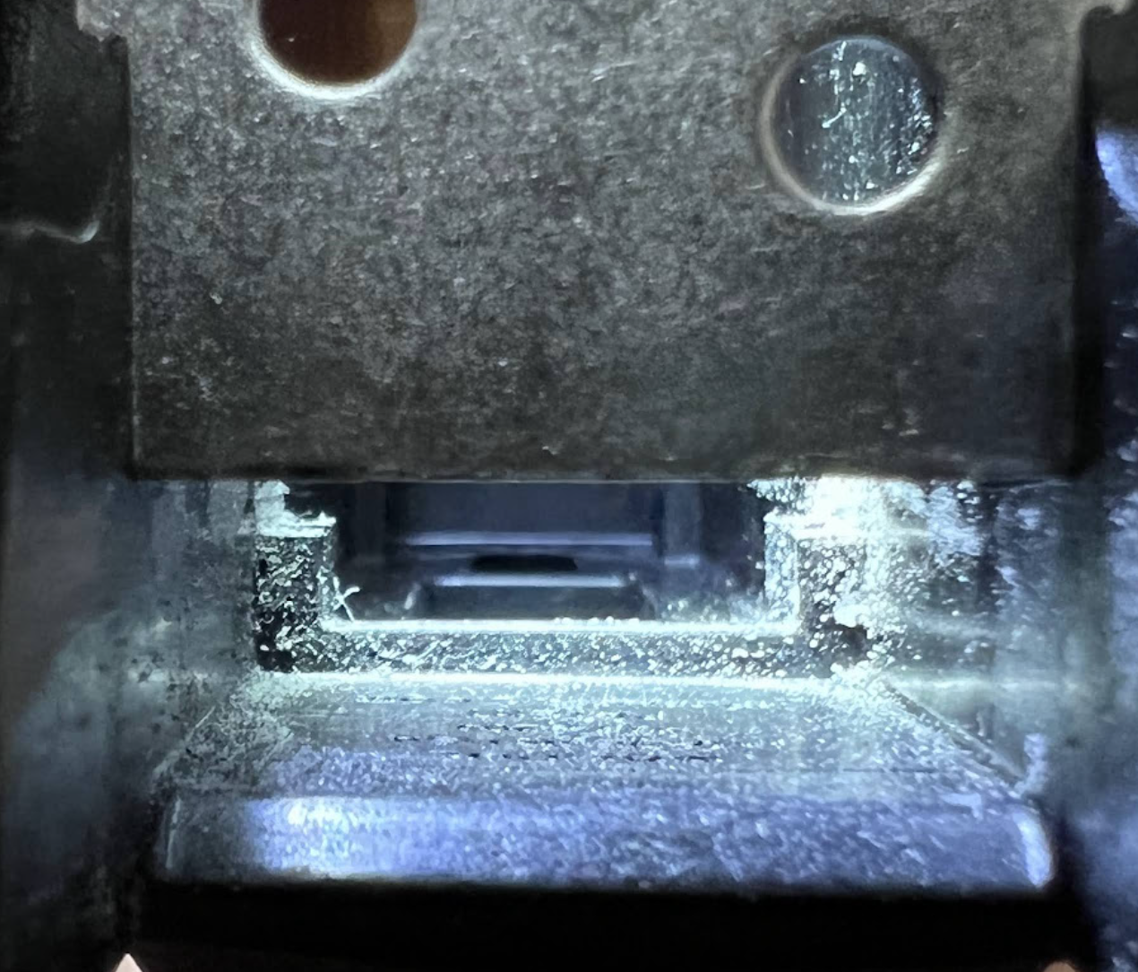

    Вибачаюсь за втручання. Шановне панство впевнене, що це саме корррозія, а не залишки мідної змазки Loctite LB8008, яку використовують саме при зборці та зберіганні глоків та МП5?
    Як на мене, то це саме залишки цієї змазки, яку при пострілах видувае назад десь із трубки перезарядки.

    Ні. МкЕ не використовує таке мастило на цієї зброї.
    В УСМ є мідь в складі припою, яким кріпляться частини блоку, але це все.
    І з туби ручки зарядки нічого видути не може. Скоріше навпаки.

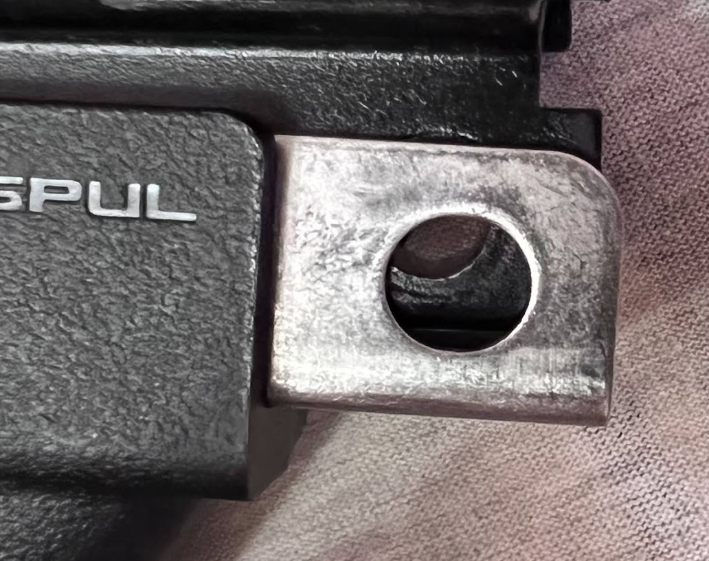

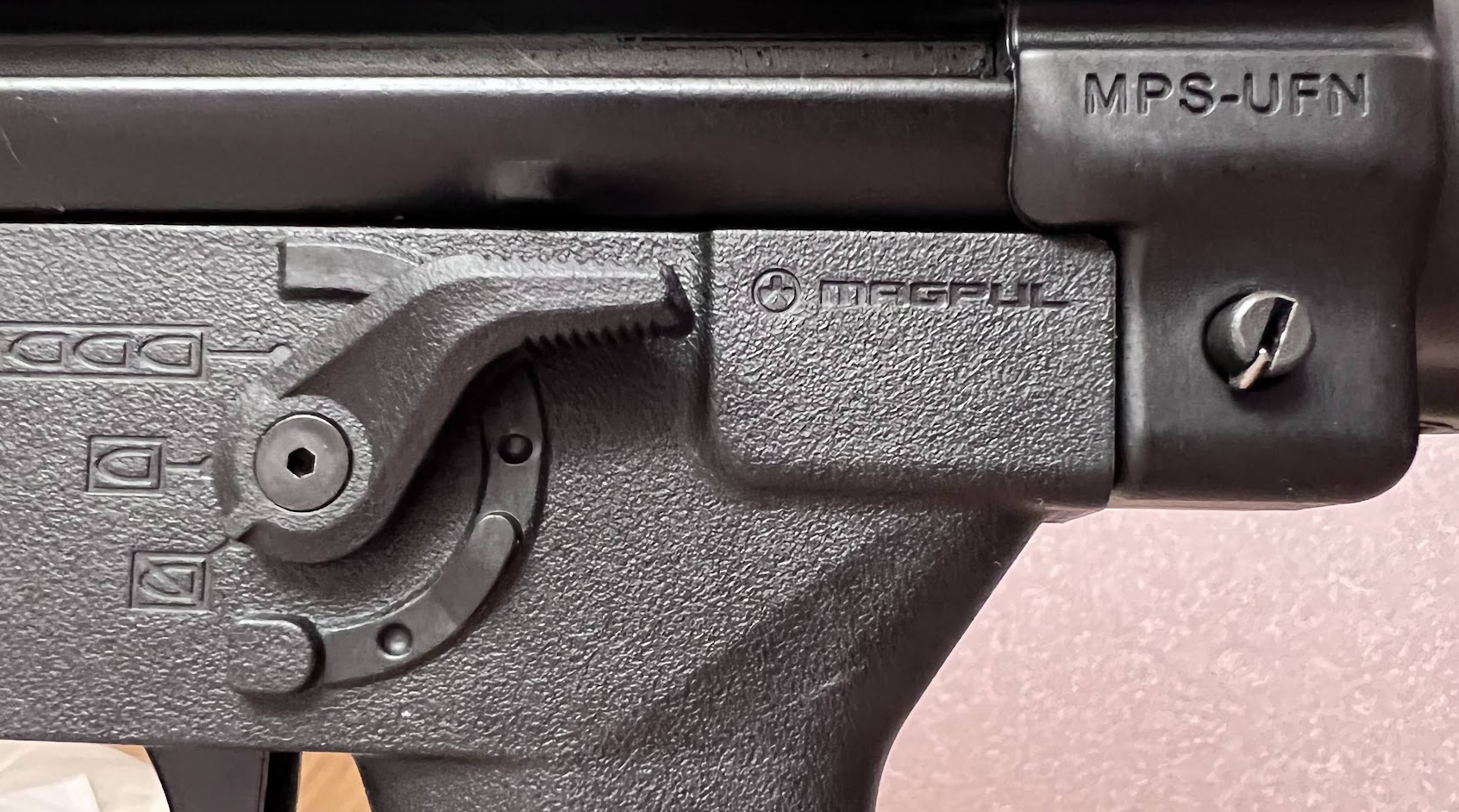

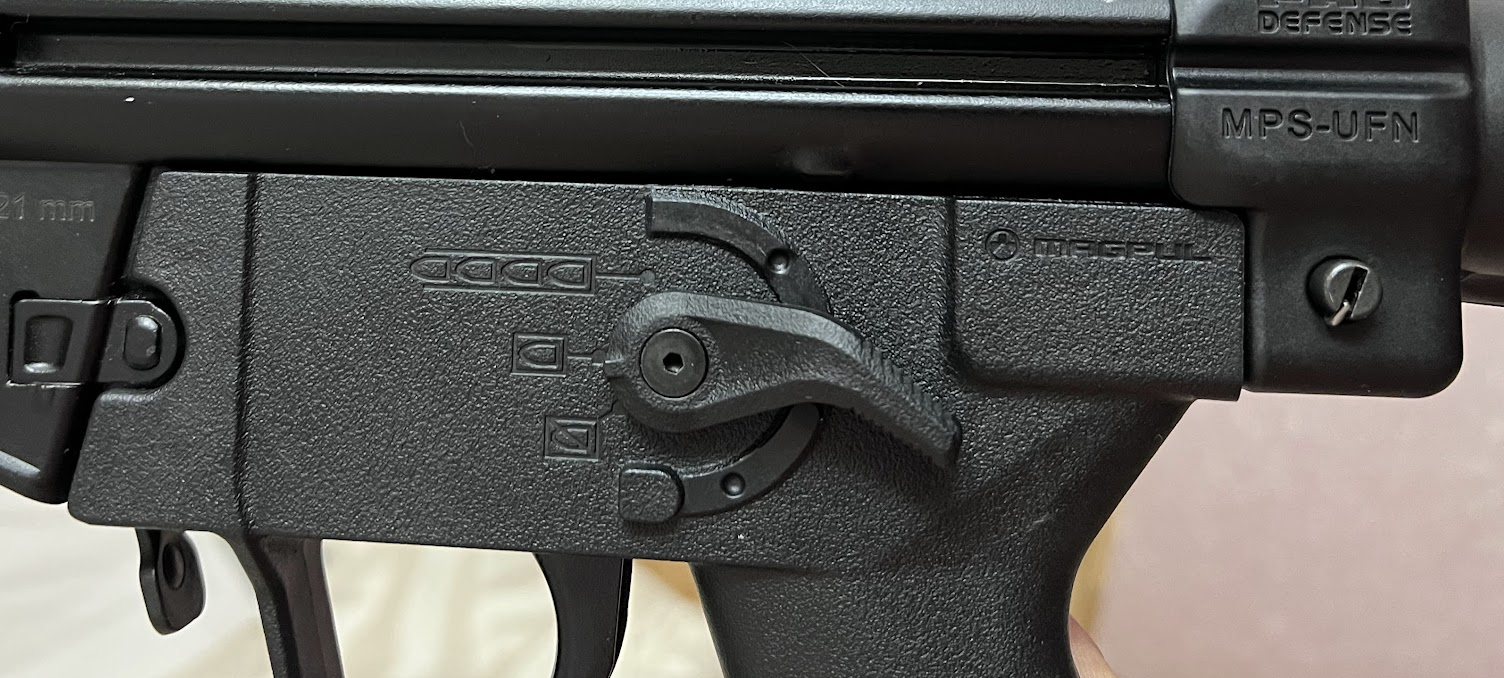

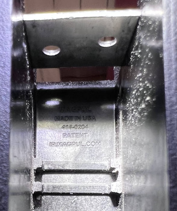

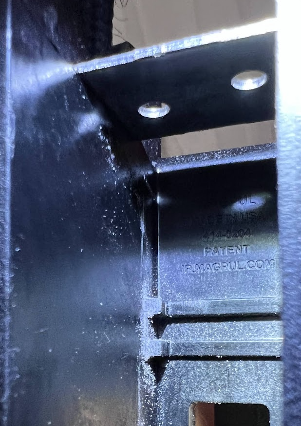

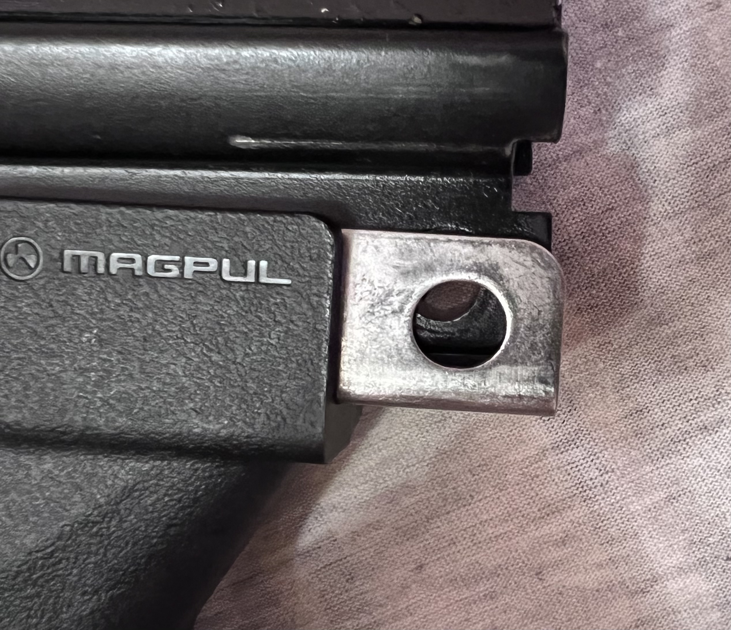

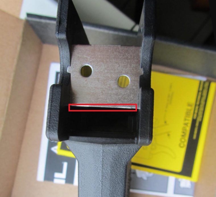

    В мене новий «ловер» від Magpul не прилягає задньою частиною до «аппера», зі сторони прикладу.
    Це воно, «обработать напильником» спереду? Просто без УСМ все стає ідеально і я щось сумніваюся що треба пиляти.
  7. sashauxo
    sashauxo Gefreiter
    26
    Запорожье
    Да нужно я писал в этой ветке раньше
    Lufa подобається це.
  8. Lufa
    Lufa Stabsgefreiter
    250
    Так як в мене сам ловер, без вставленого УСМ, ставав в приклад ідеально, а з вставленим УСМ не прикладався нормально я припускаю що, в моєму випадку, справа в положенні УСМ в новій ручці-ловері. Сточування передньої металевої планки напевне теж виправило би ситуацію, але змінило б положення "ловера" відносно "аппера" (а їх положення без УСМ було добрим і я не хотів його міняти).
    Всередині "ловера", в його нижній частині, є пластикові стійки-направляючі на які спирається УСМ. Я сточив надфілем приблизно на 2,1мм передні стійки (ті що ближче до ствола). Рівномірне сточування стійок наближало отвір ззаду біля прикладу до нормальної позиції. Стійки були 35,6мм від верху, стали 37,7мм від верху.
    upload_2022-8-31_21-57-1.png upload_2022-8-31_21-57-24.png upload_2022-8-31_21-57-59.png
    Таким чином, трохи змінилася позиція УСМ відносно корпусу "ловера", передня частина УСМ ніби опустилася вглиб, перестала тиснути на "аппер" і дозволила "ловеру" зайняти свою "правильну" позицію. Зараз приклад трошечки важче вставляти ніж з штатним "ловером" (треба притискати 2 половинки сильніше). Може ще притреться, знайде собі місце. Більше не пиляю.
    Візуально і по відчуттях все працює штатно. В тирі ще не був. Відпишуся, в разі чого. )
    Останнє редагування: 31 сер 2022
    sashauxo та bradolfpitler подобається це.

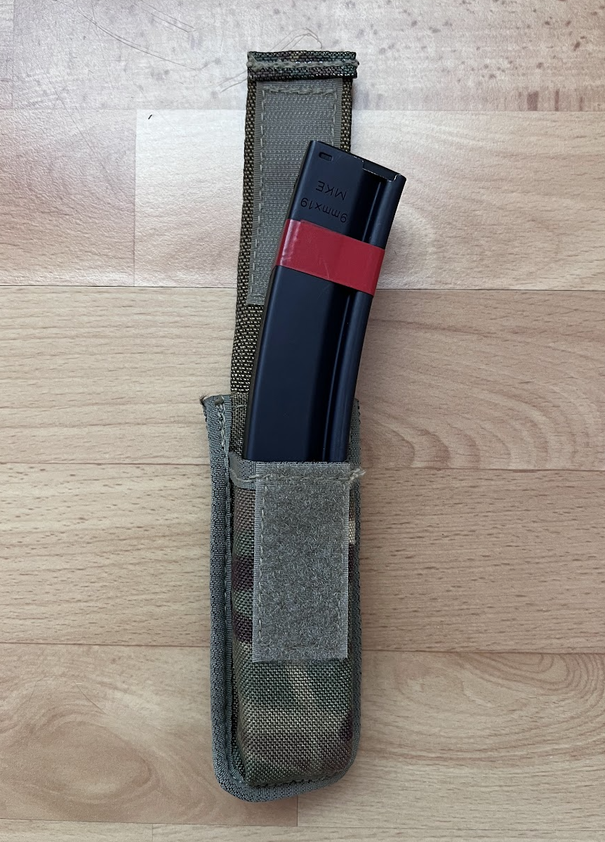

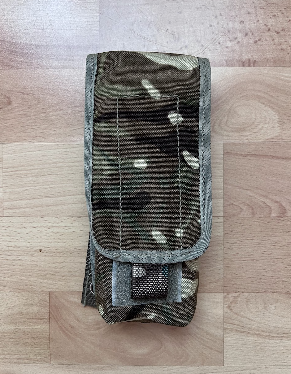

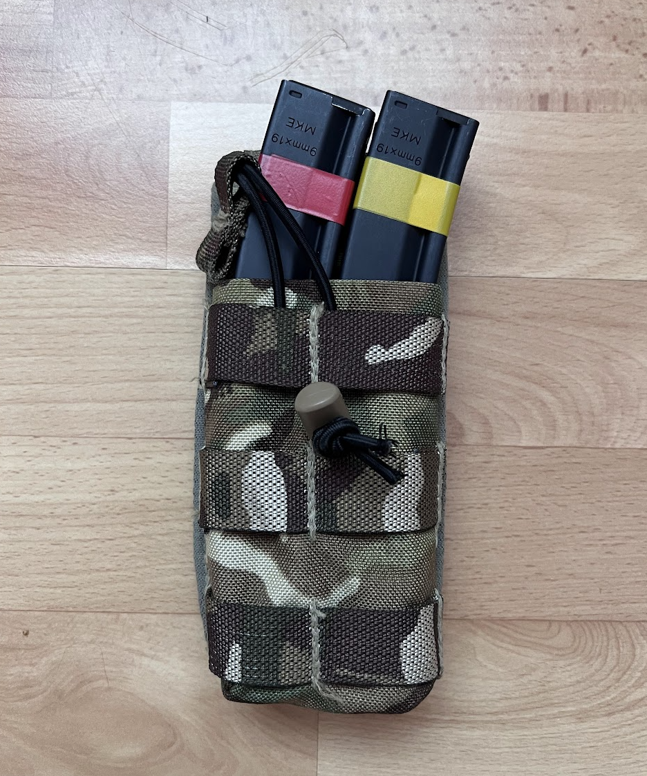

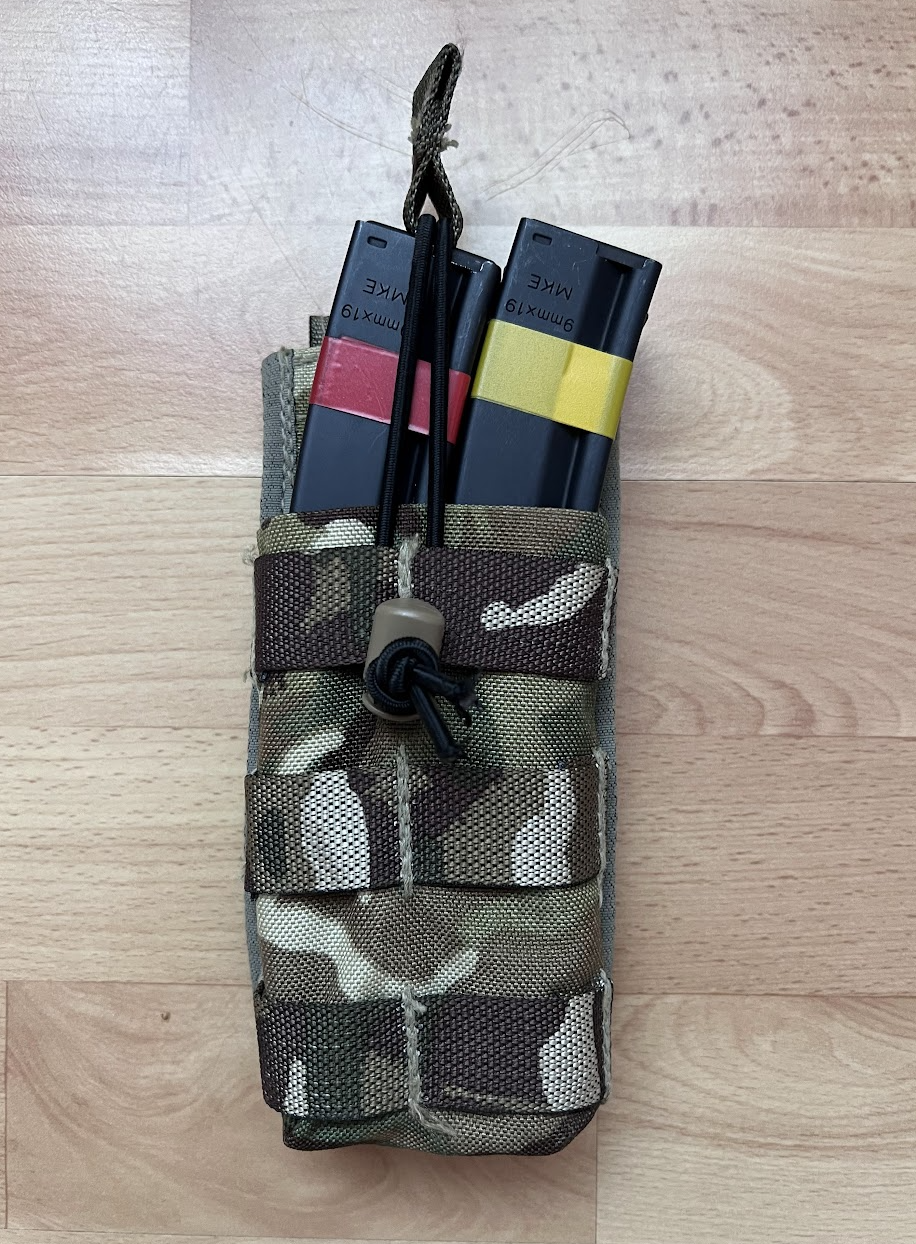

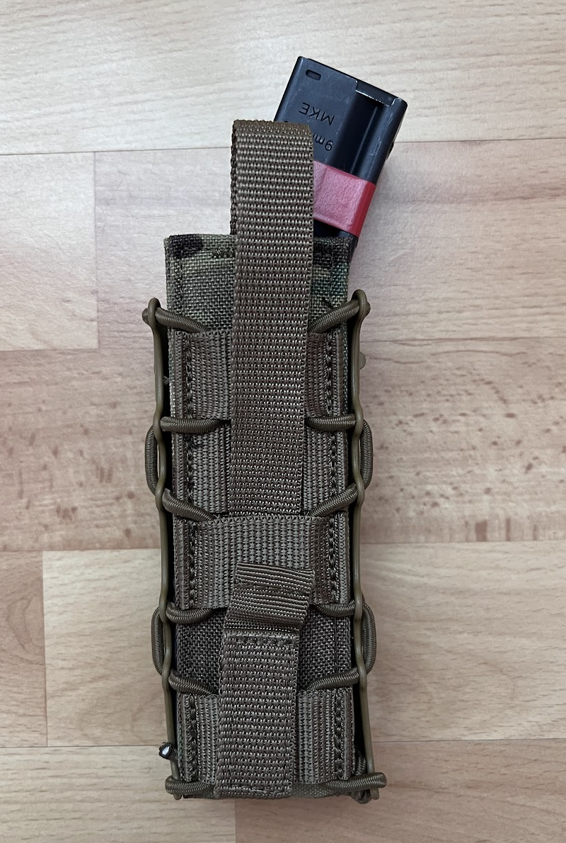

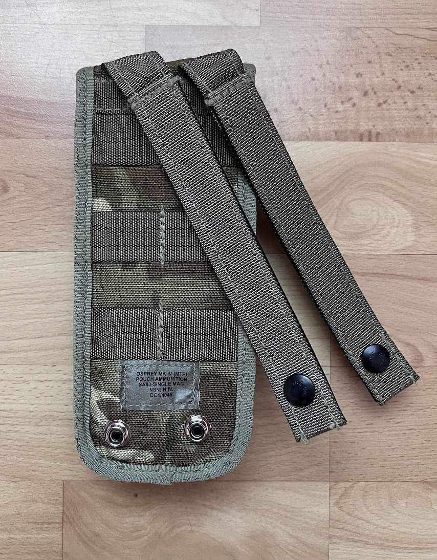

    Підсумки для магазинів MP5. Хто чим користується?
    Можливо комусь цікаво, приміряв підсумки брит. армії, Osprey. Самі підсумки якісні, мають кріплення MOLLE. Камуфляж MTP. Досить недорогі (зараз 4-5 доларів).

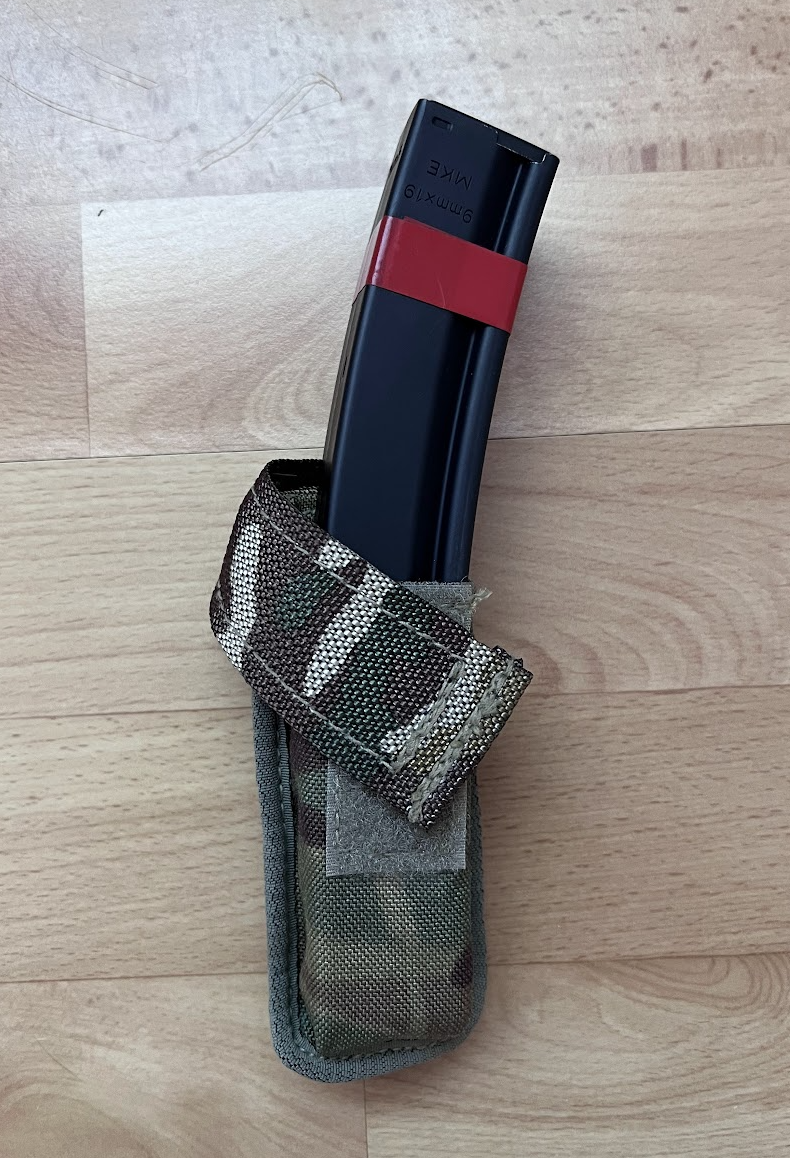

    SA80 single mag (відкритий):
    Входять досить легко, добре тримаються лише якщо запхано всі 2 магазини. Штатна гумка-тримач міцно фіксує лише 1 з магазинів (хіба б переробити верх на біль широку смужку). Магазини трохи виступають за верхній край підсумка. Підходит для акуратного носіння, або для зберігання.
    upload_2022-9-4_12-21-9.png upload_2022-9-4_12-21-48.png upload_2022-9-4_12-27-54.png

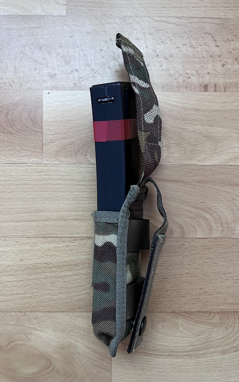

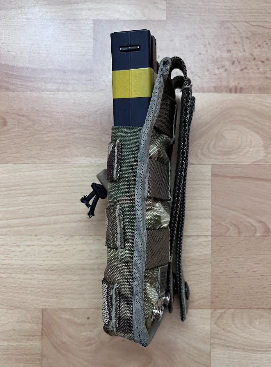

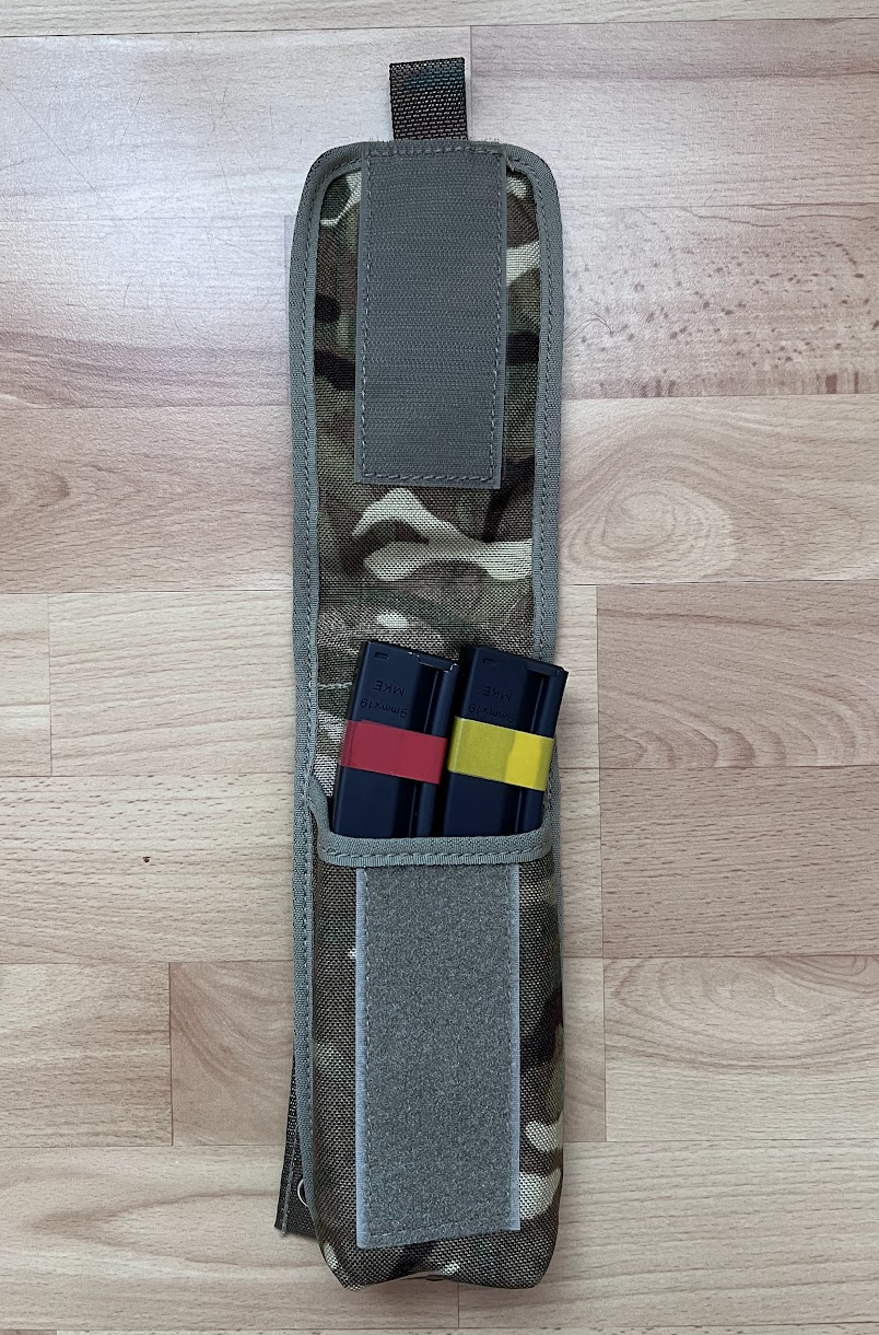

    SA80 single mag (закритий):
    Магазини ховаються повністю. Якраз поміщаються 2 шт. Якщо підсумок закритий липучкою то добре тримаються як 1 так і 2 магазини. Важко швидко дістати, шумні липучки (зате надійні), міцно закривається, легко переносити чи зберігати магазини.
    upload_2022-9-4_12-29-9.png upload_2022-9-4_12-29-34.png upload_2022-9-4_12-29-57.png upload_2022-9-4_12-30-27.png

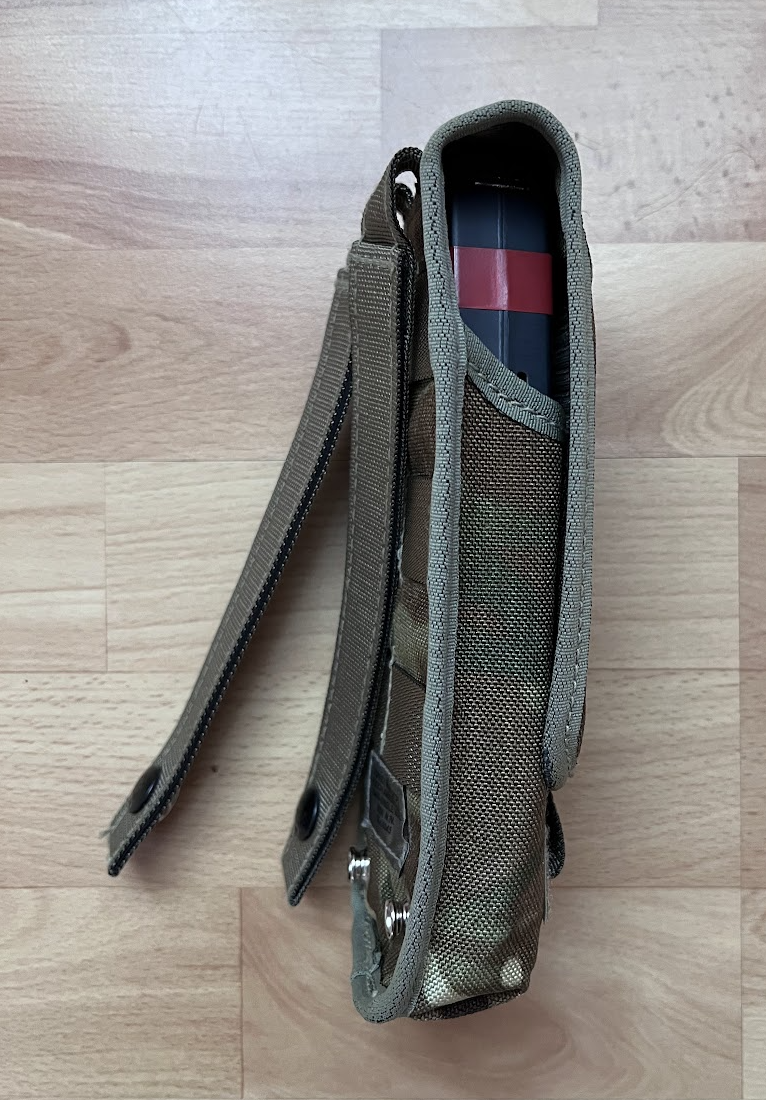

    9mm pistol:
    Магазин входить туго, але не глибоко. Через це фіксація не надійна, для перенесення навряд чи підходить.
    upload_2022-9-4_12-35-42.png upload_2022-9-4_12-36-18.png upload_2022-9-4_12-36-43.png

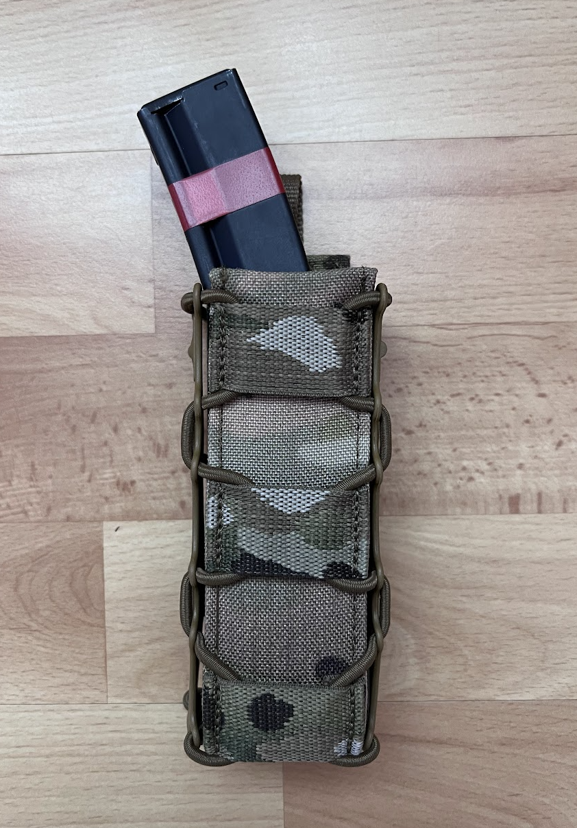

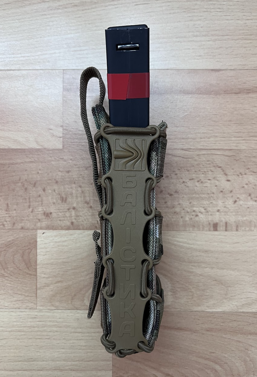

    Ще пробував підсумок від "Балістика":
    За рахунок гумок по периметру добре фіксує магазин. Відкритого типу.
    upload_2022-9-4_12-39-55.png upload_2022-9-4_12-40-22.png upload_2022-9-4_12-40-48.png
    Які пісумки використовуєте ви, які порадите?
    sashauxo подобається це.

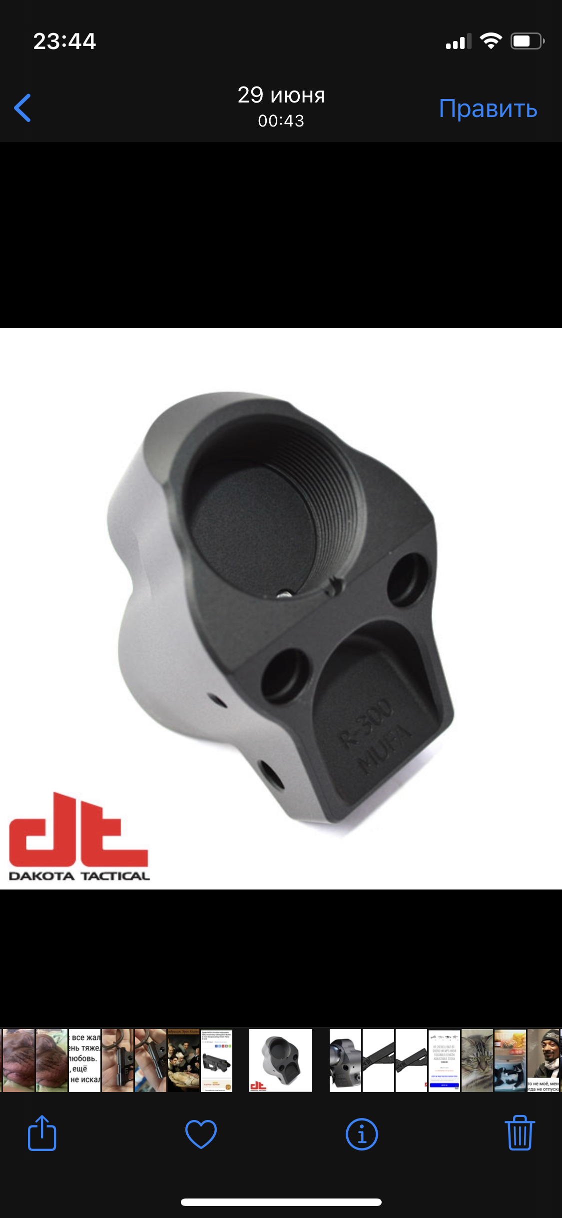

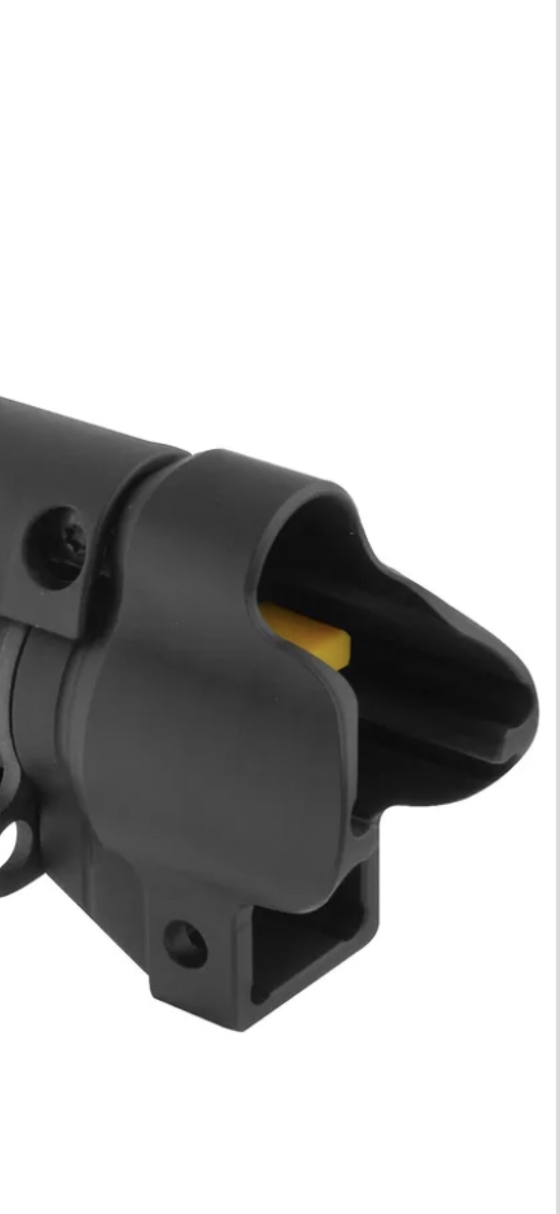

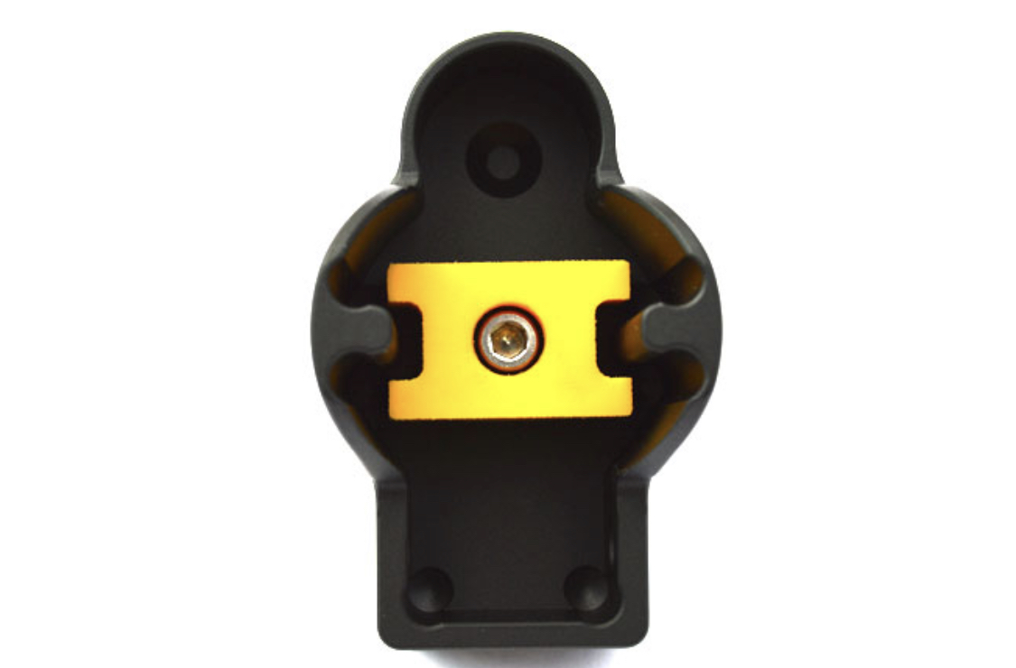

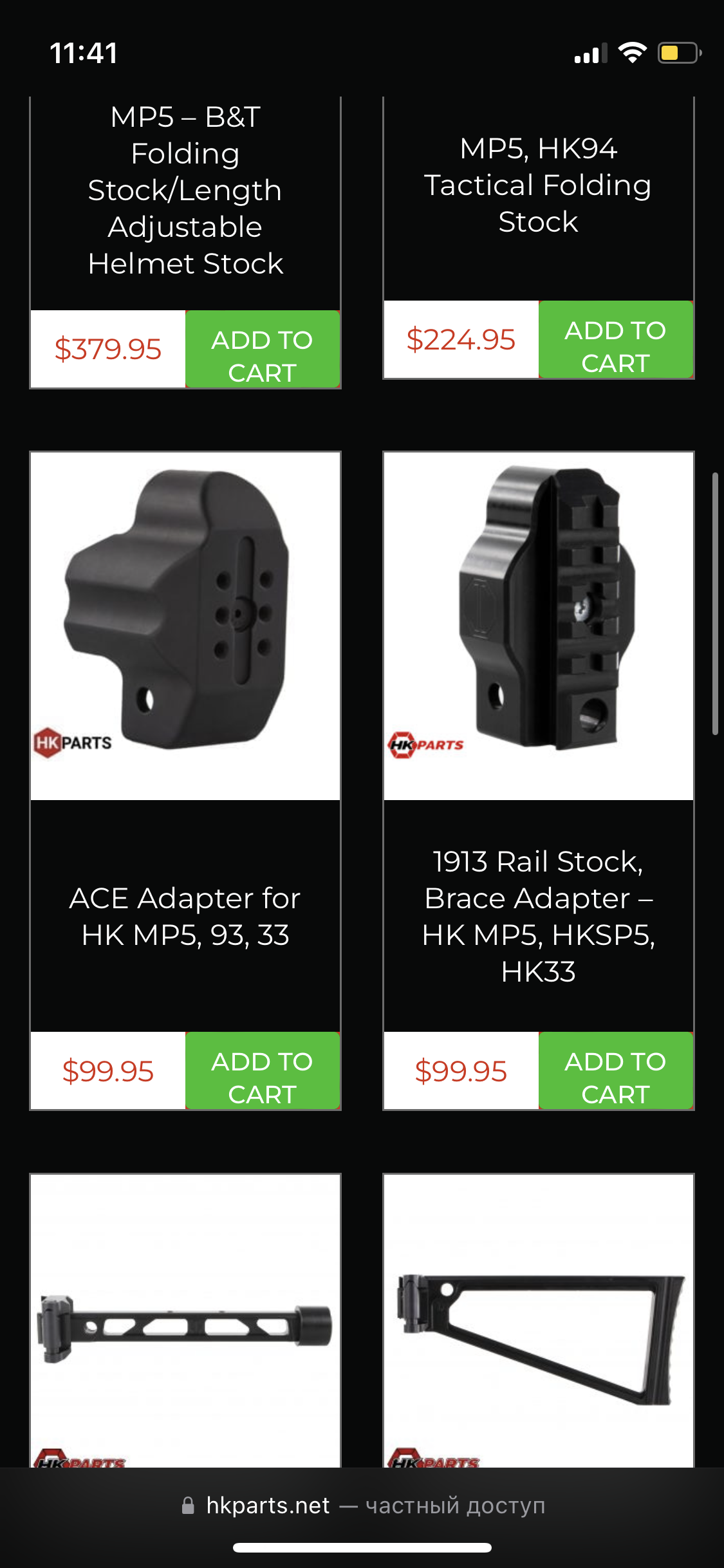

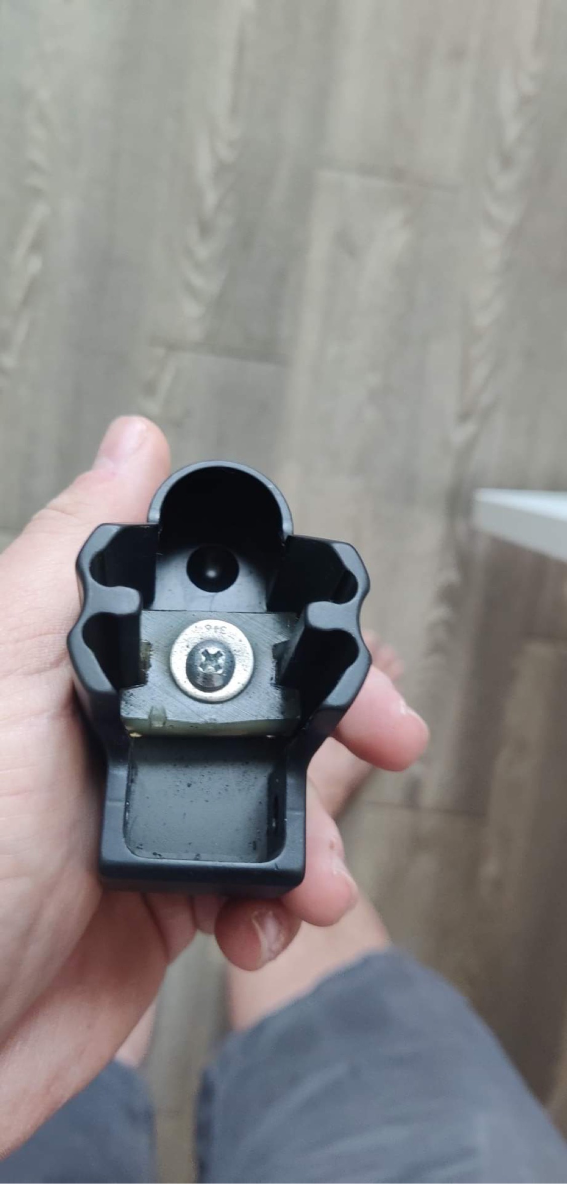

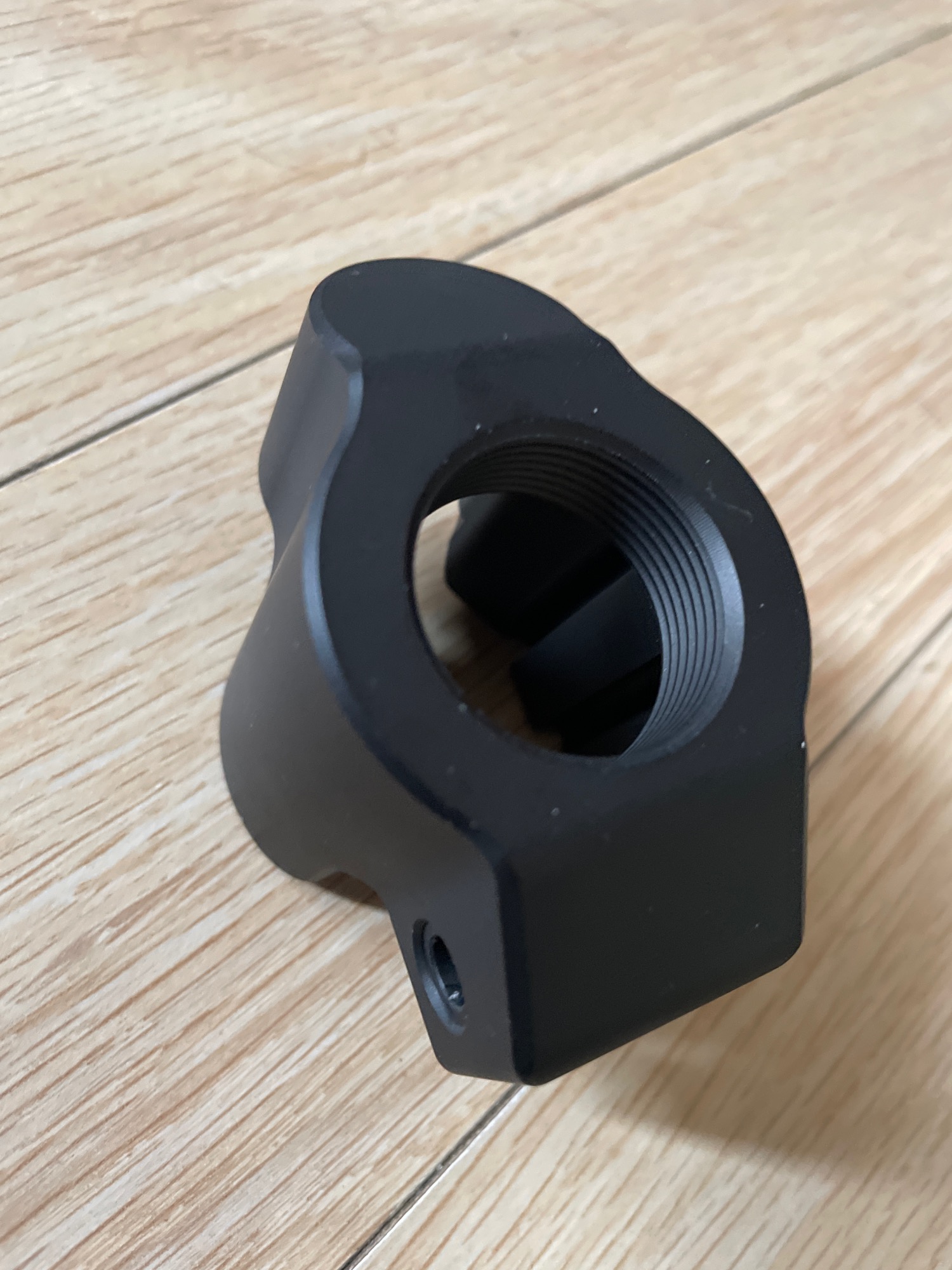

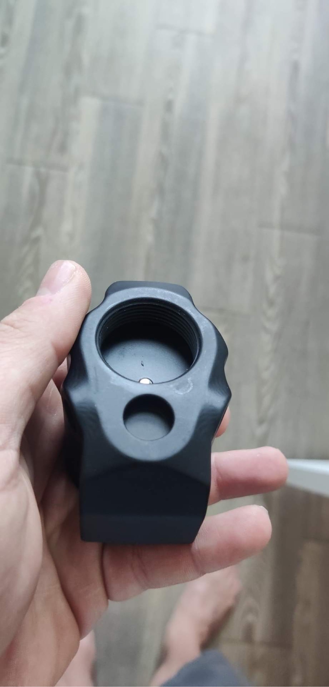

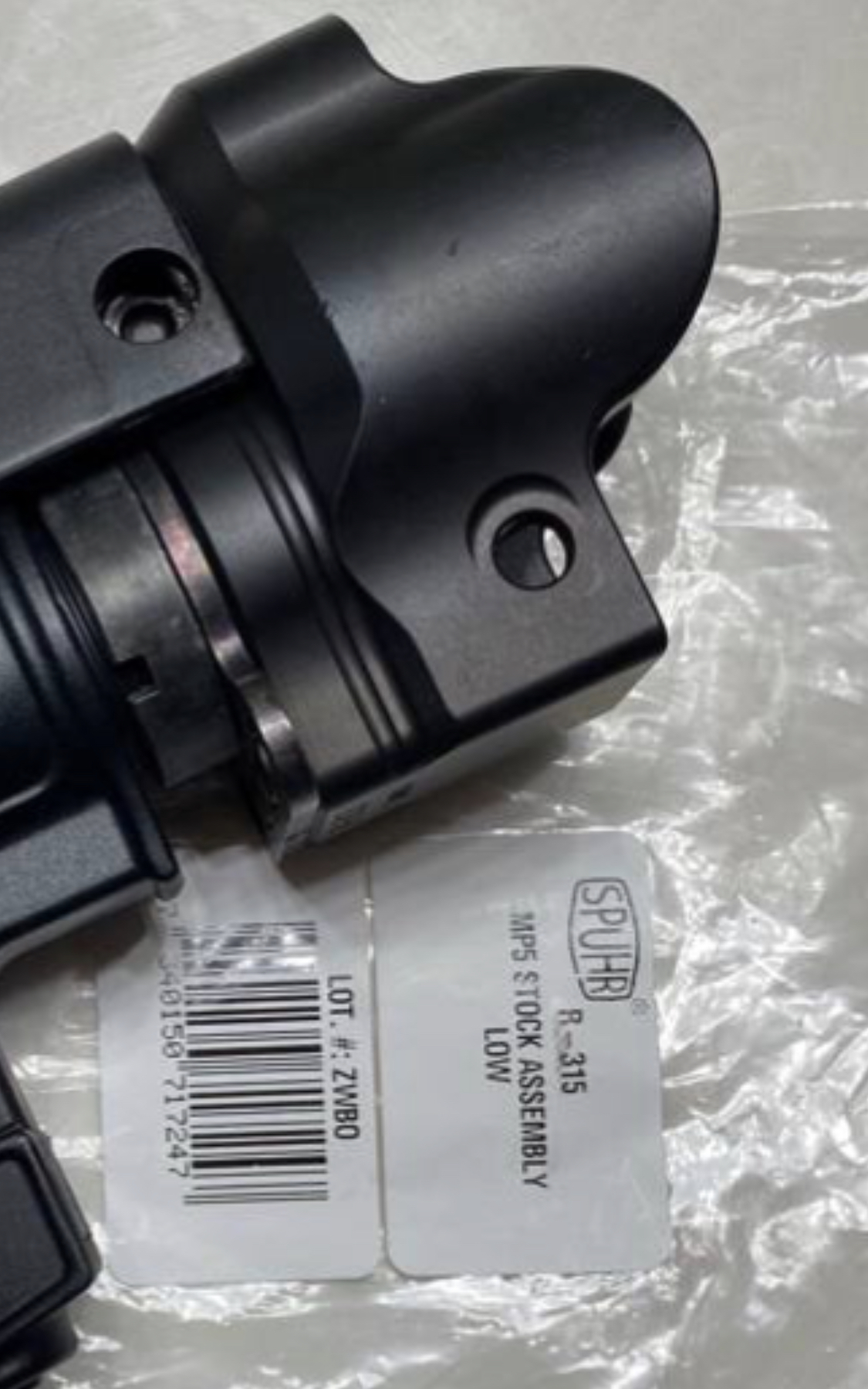

    Кто подскажет где заказать или купить адаптер под арочные приклады??
    Андрій Кучеренко подобається це.
  16. Lufa
    Lufa Stabsgefreiter
    250
    Не впевнений що Вам це буде вигідно, але приклад від Fab Defense сумісний з AR-прикладами. Труба (пишуть що) однакова.
    sergiib75 подобається це.
  17. АЛЕКСЕЕВ
    АЛЕКСЕЕВ Oberstleutnant
    29.969
    А пробовали уже в работе?
  18. АЛЕКСЕЕВ
    29.969
    Если имеете ввиду такой приклад https://www.fab-defense.co.il/en/category-buttstocks/id-756/m4-folding-buttstock-for-mp5.html, то трубу от Арки поставить вряд ли получится, она там не на резьбе, а как бы посажена на штифт
  19. sergiib75
    sergiib75 Oberschütze
    16
    Home 27
    это или страйкбольный или под lR.22 там просто пластмасса без буфера!!!!
  20. sergiib75
    16
    Home 27
    Полный не заряжал, но 10 отстрелял норм
    АЛЕКСЕЕВ подобається це.
  21. АЛЕКСЕЕВ
    29.969
    Такой я когда-то пробовал (он действительно от 22lr), не налез на ствольную коробку, так как на пару\тройку мм уже
  22. Lufa
    Lufa Stabsgefreiter
    250
    Я мав на увазі що там трубу ставити не треба, вона вже є. :)
  23. Lufa

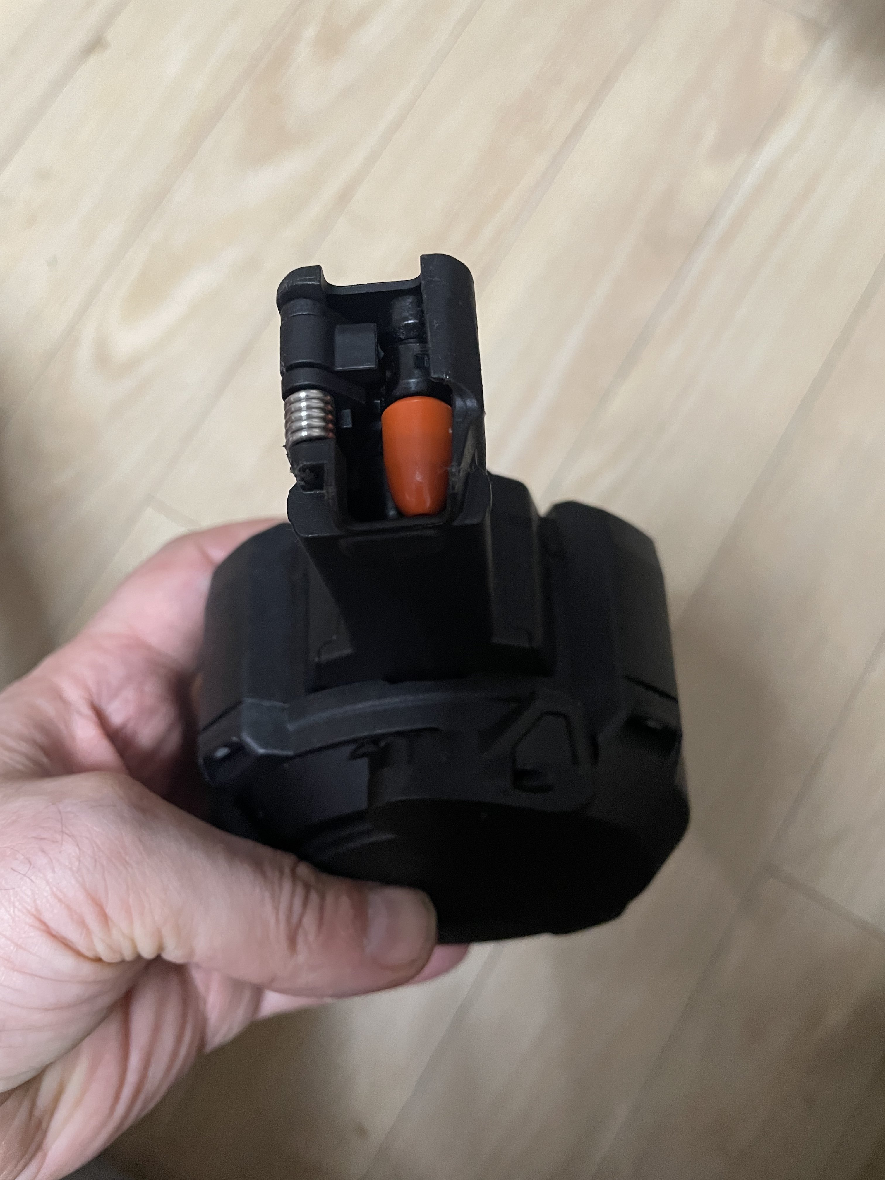

    Lufa Stabsgefreiter
    250
    Поясніть детальніше, будь ласка. Без якого буфера? В Вашому рідному прикладі є буфер?
  24. АЛЕКСЕЕВ
    29.969
    Понял, тогда да, труба там как у Арки (если судить по американским меркам, то можно сравнить с форматом Commercial-Spec)

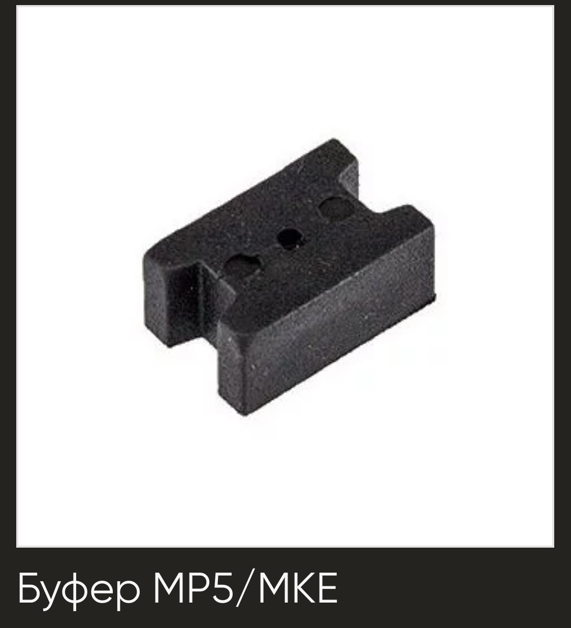

  25. sergiib75
    16
    Home 27
    MKE на оригинальном прикладе и складывающемся не ставят почему-то буфер как на фото ниже! А остальные клоны ставят, в том числе в прикладе от Шведского Spuhr.. и оригиналов от H&K
