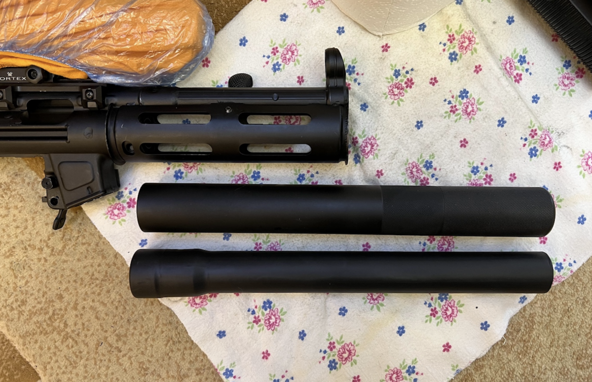

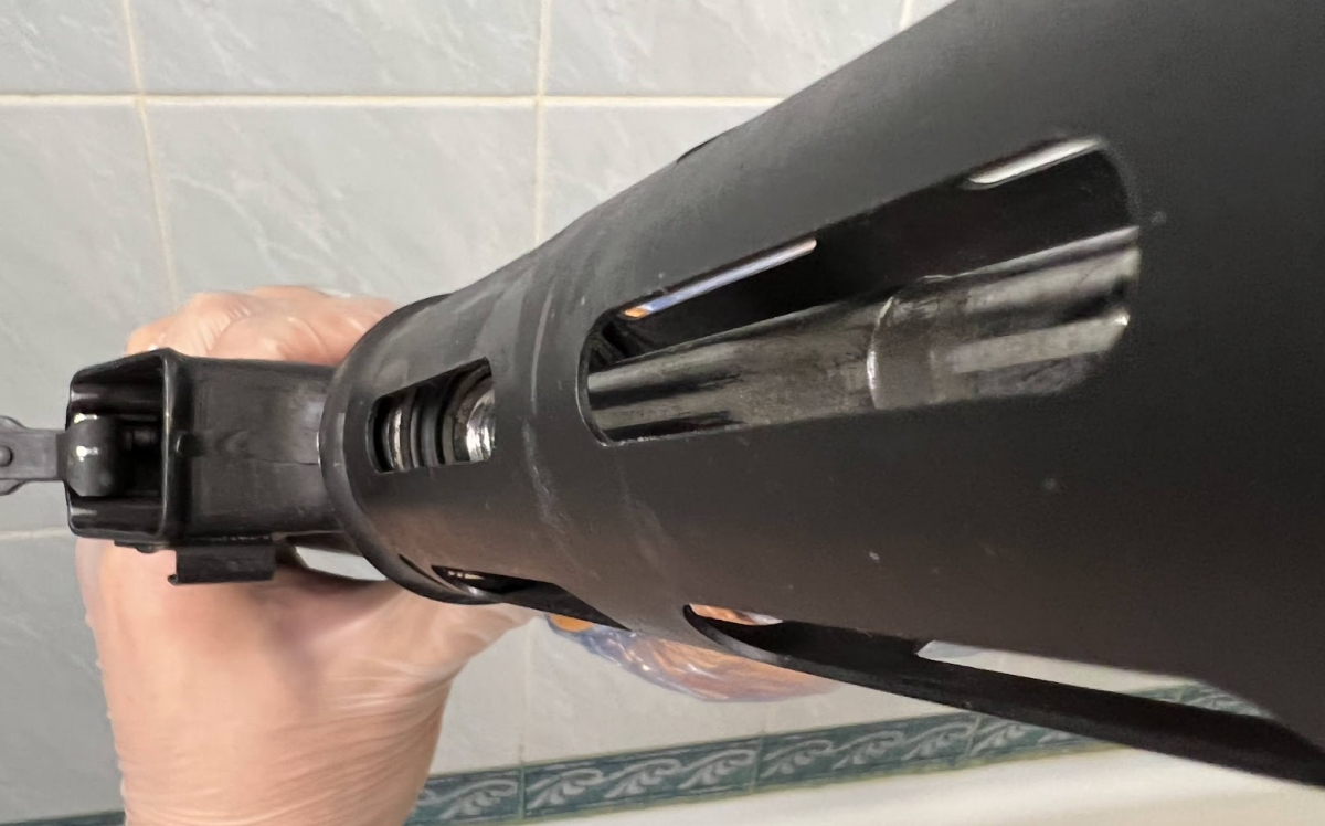

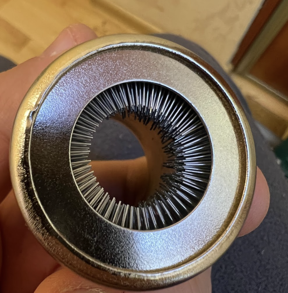

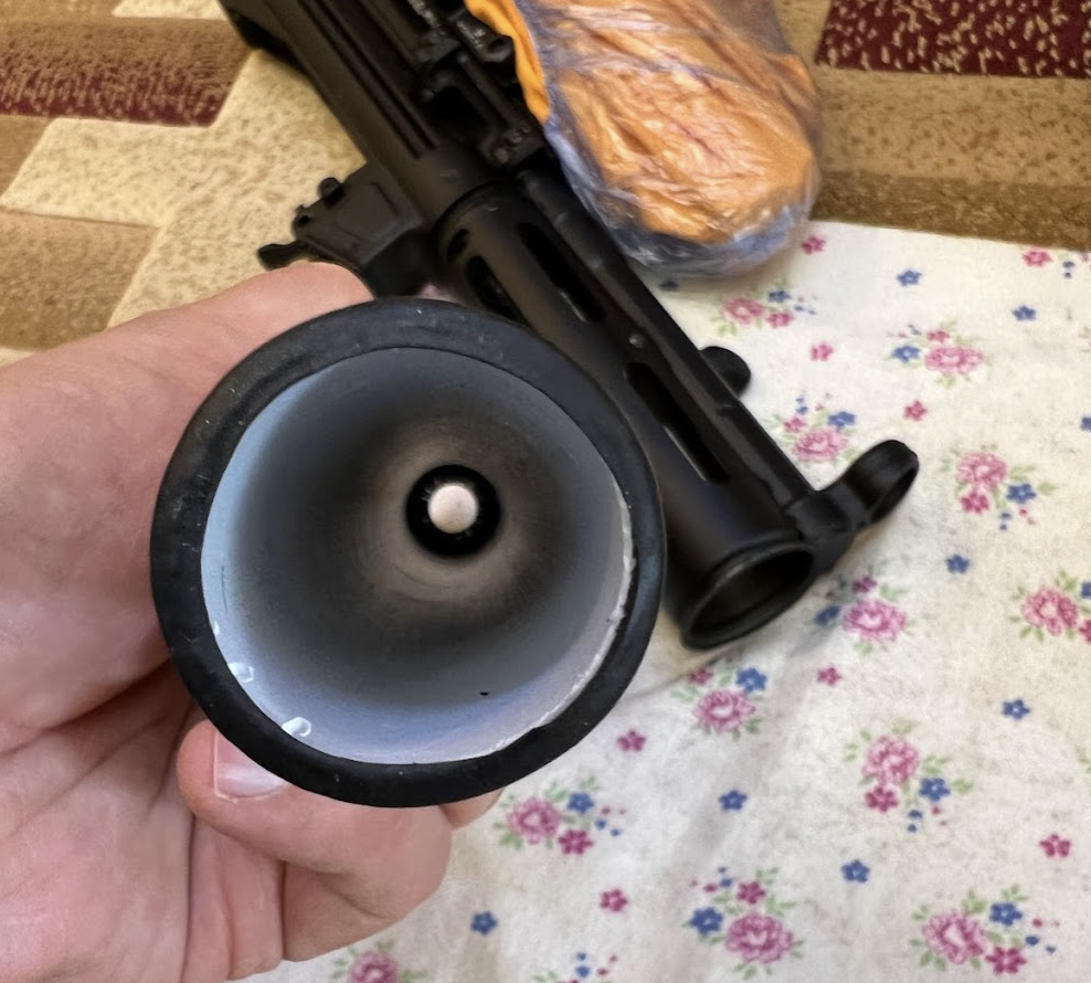

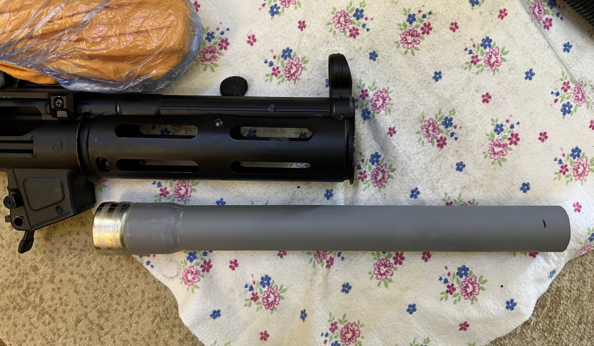

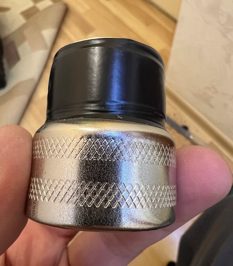

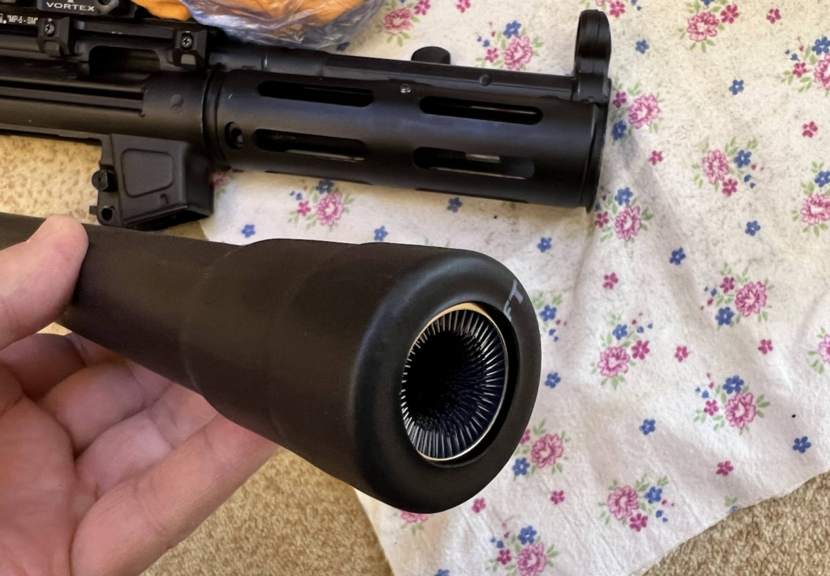

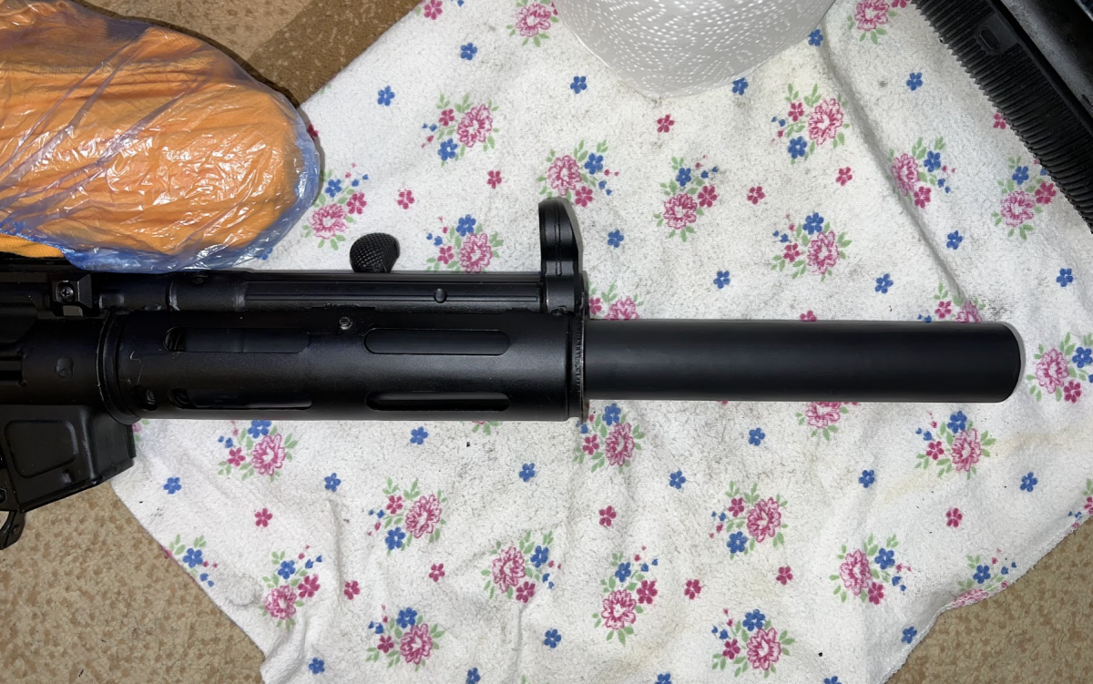

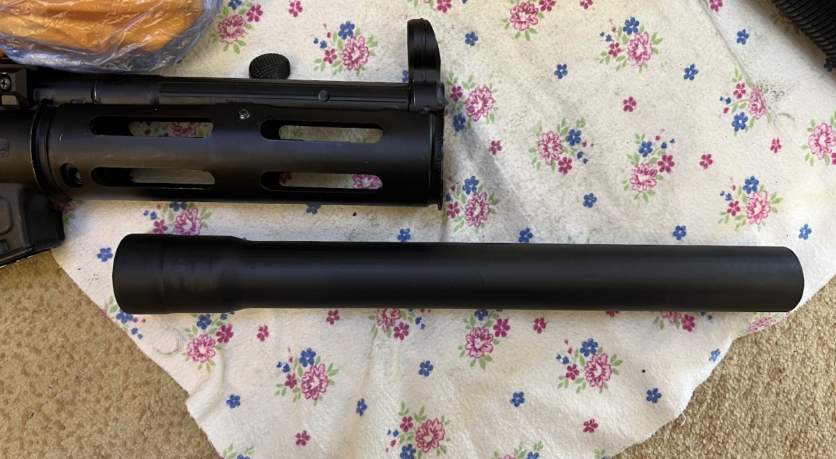

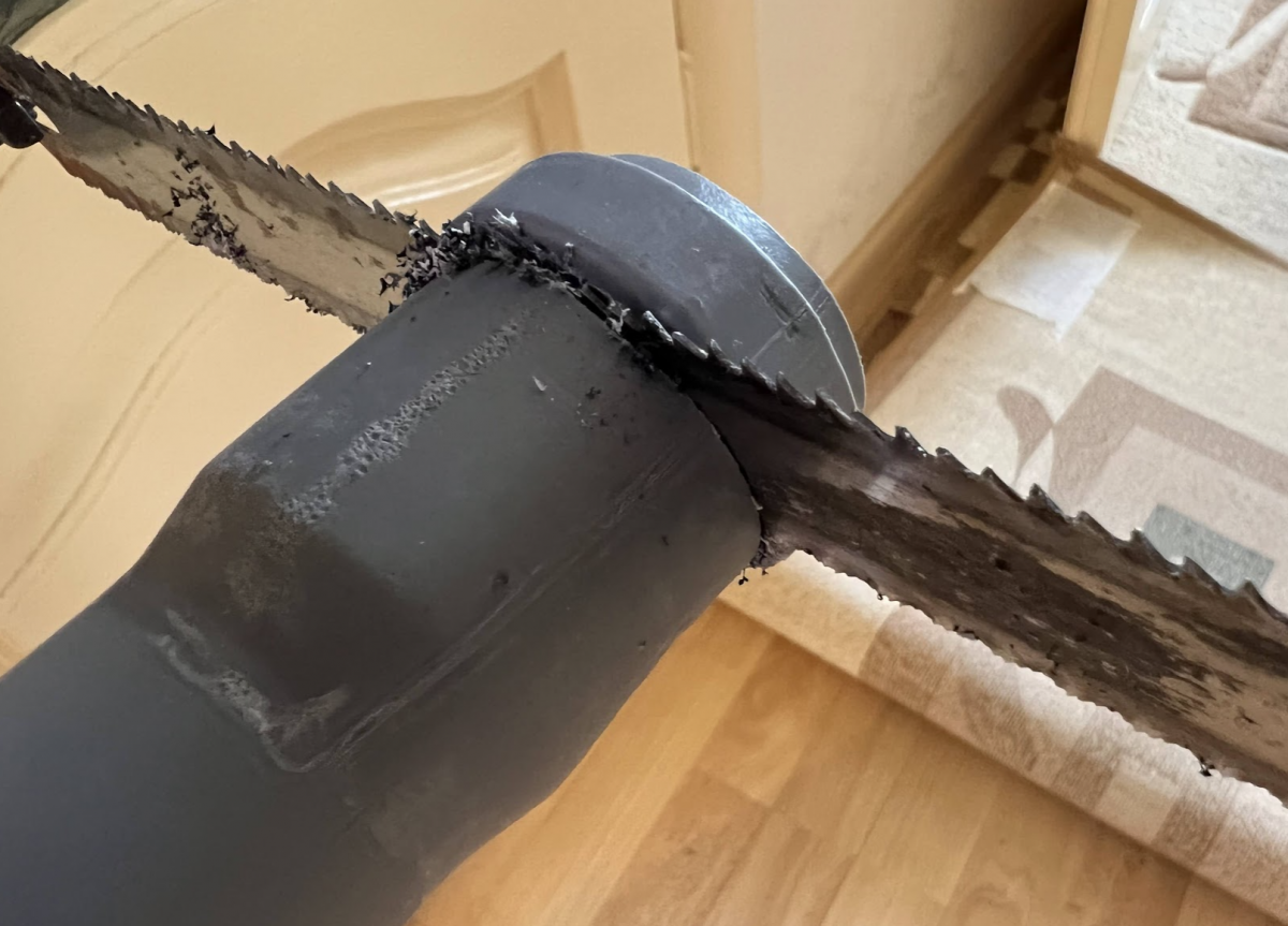

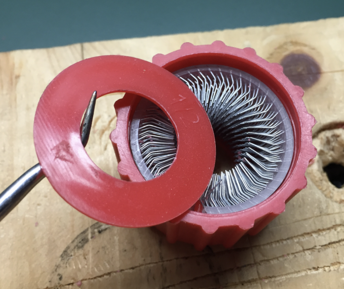

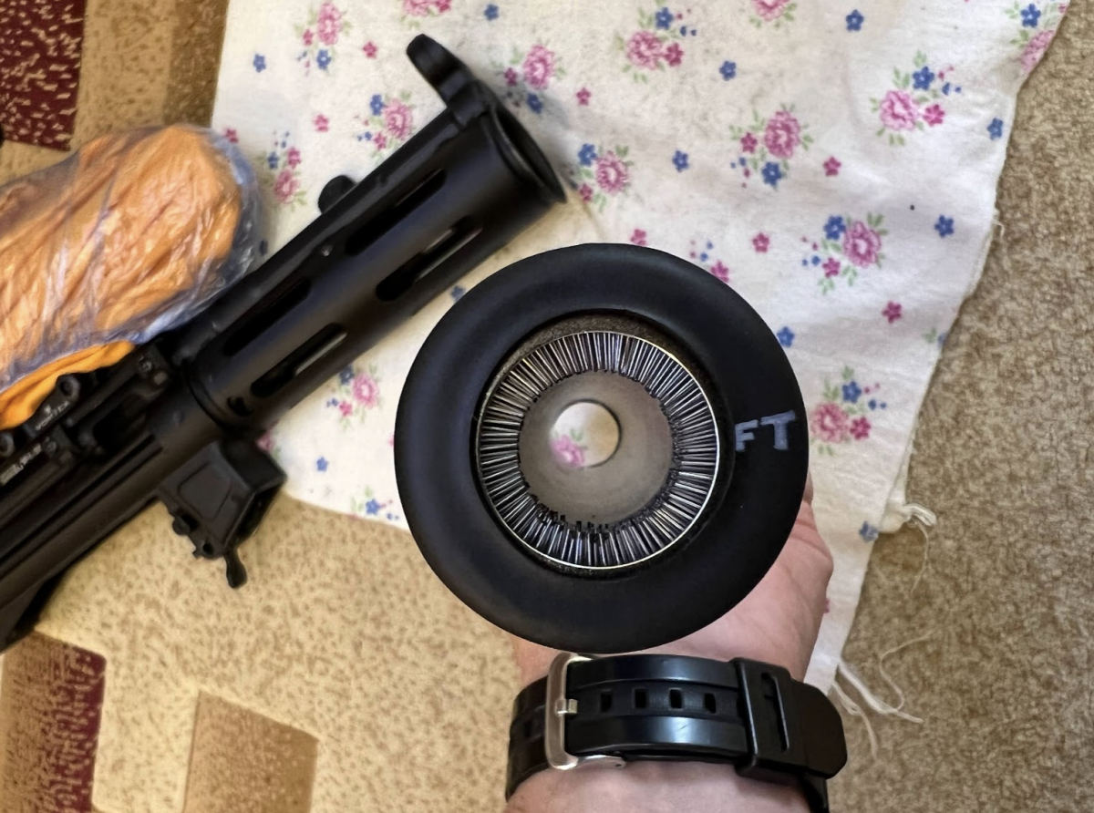

    Зліпив приблуду для зовнішнього чищення ствола і отворів в стволі для T94SD. "Шай-Хулуд" (піщаний хробак), хто в темі. ;)

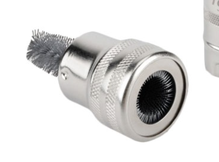

    В основі — приблуда для чищення клем акумулятора (85-100грн, $3), труба каналізаційна 32мм з "муфтою" для з'єднання (90 грн, $3).

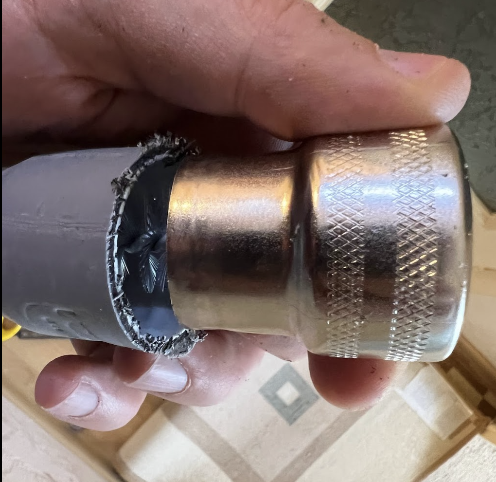

    Муфту труби обрізати, щоб залишилося лише однорідне потовщення на глибину посадки щітки для клем:
    Серцевину щітки для клем видалити:
    upload_2022-4-17_17-52-19.png upload_2022-4-17_17-52-57.png ;) upload_2022-4-17_17-53-50.png

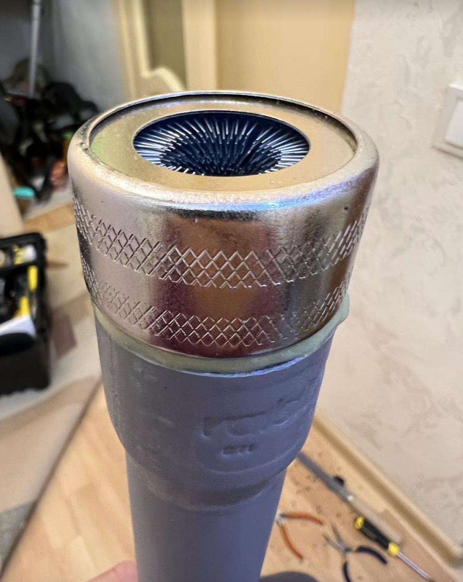

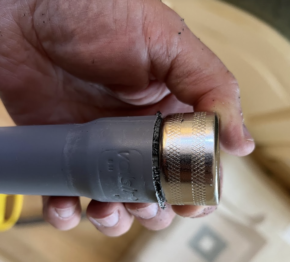

    Діаметр моєї труби був трошечки більший за діаметр щітки, тому додав ізострічку:
    І на клей:
    Обрізати на зручну довжину (приблизно як інтегрований глушник):
    За бажанням, додати термотрубку (40мм, 60грн, $2):
    Виготовлення щітки завершено:
    upload_2022-4-17_18-0-47.png upload_2022-4-17_18-1-23.png upload_2022-4-17_18-2-16.png upload_2022-4-17_18-3-1.png upload_2022-4-17_18-3-29.png
    Вибрана мною акумуляторна щітка має внцтрішній діаметр трохи більший ніж ствол. Кажуть що є щітки для чищення труб 1/2", які підходять краще:
    Але ця теж норм:
    upload_2022-4-17_18-11-36.png upload_2022-4-17_18-12-24.png upload_2022-4-17_18-13-15.png upload_2022-4-17_18-13-55.png
    Дякую за увагу!

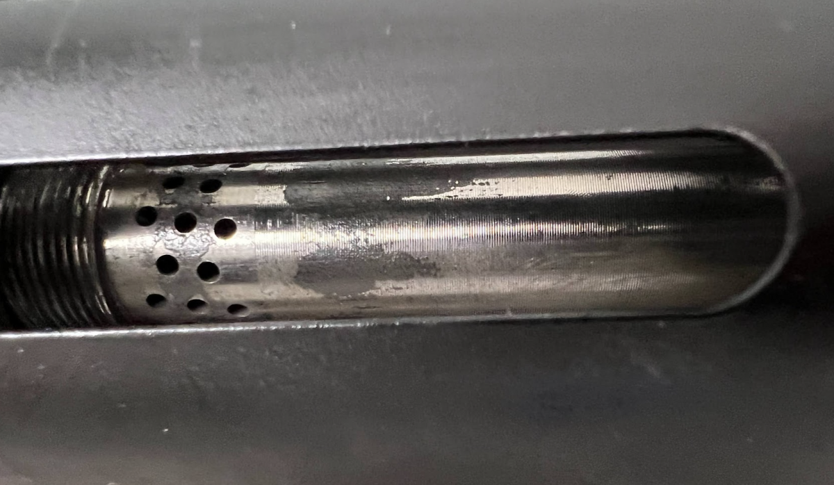

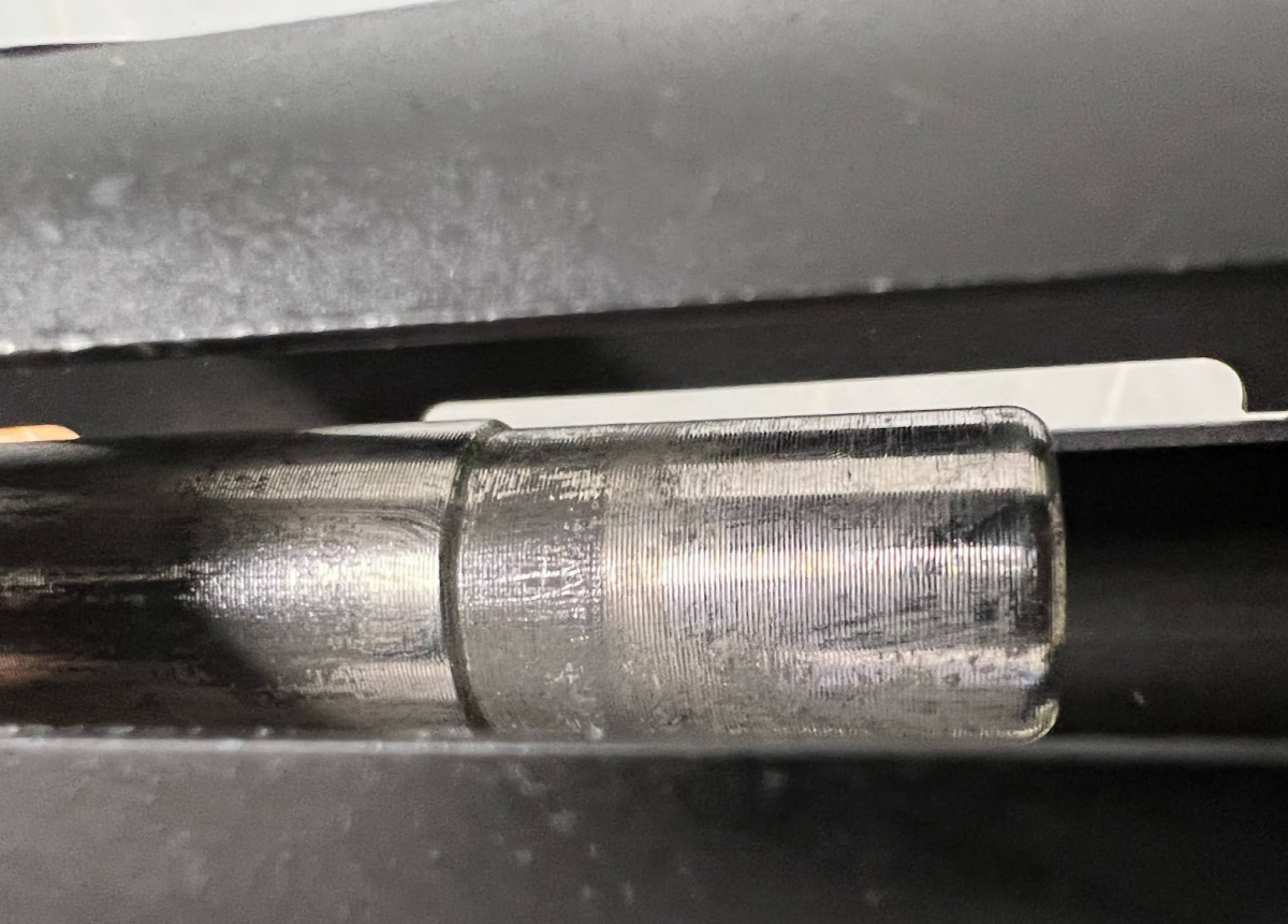

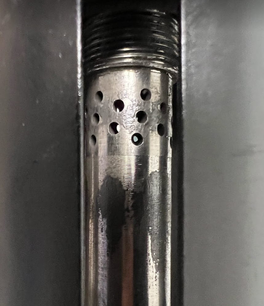

    1) Це нічого що щітка (на викляд) сталева, тобто тверда?
    2) До якої чистоти ствол зверху має бути чистий? Є області темні які не відчищаються.
    Дякую.

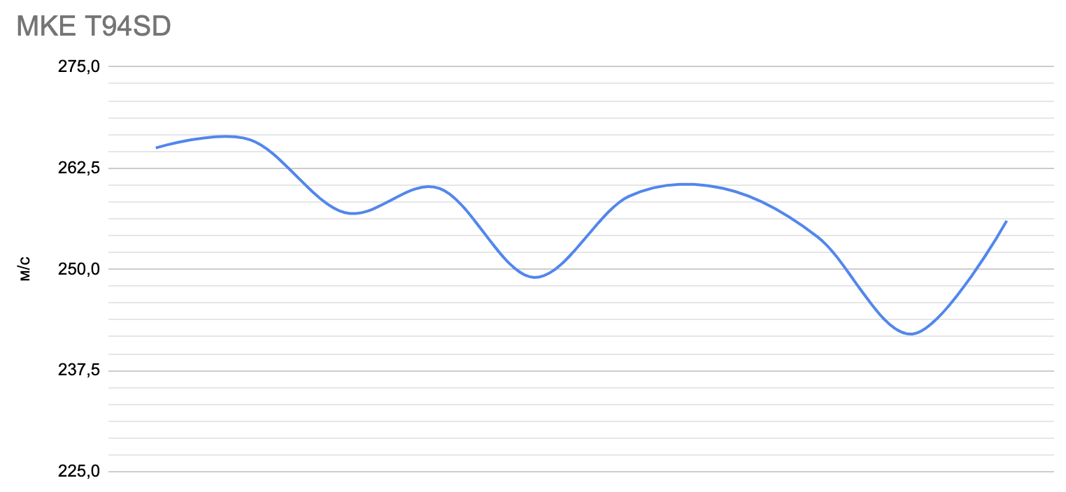

    Відстріляв набої (Ibis) STS FMJ 124гр (360м/с) з MKE T94SD.
    Міряв швидкість перших 10. Різниця в швидкості була ±7м/c (середньоквадратичне відхилення). Заявлена точність виміру ±0.5% (оптичний Prochrono LTD).
    Середня швидкість на виході — 257 м/с (нагадую що T94SD зменшує вихлоп в дозвук).
    Якщо заводські були 360м/с то SD зменшує швидкість кулі на 103м/c.

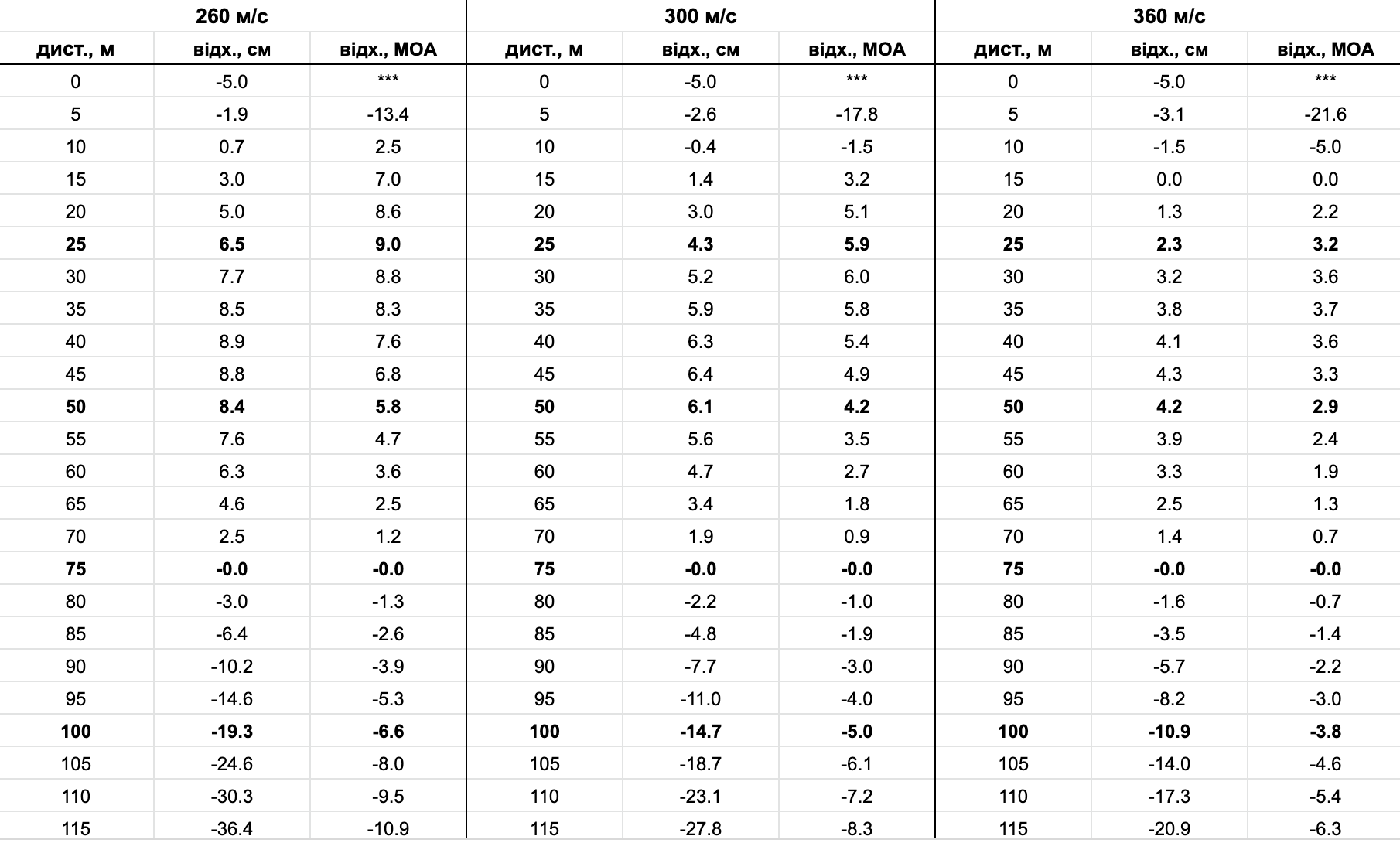

    Балістична таблиця для кулі FMJ 9мм 124гр, пристрілка (2й нуль) на 75м, висота прицілу 5см.

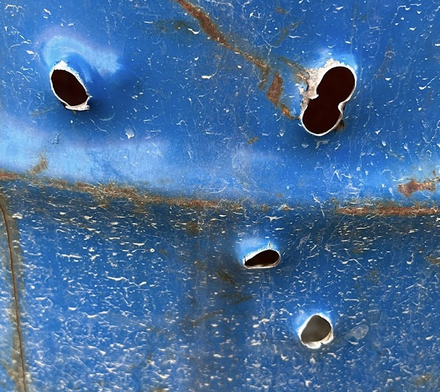

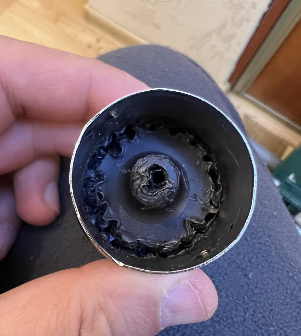

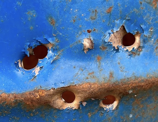

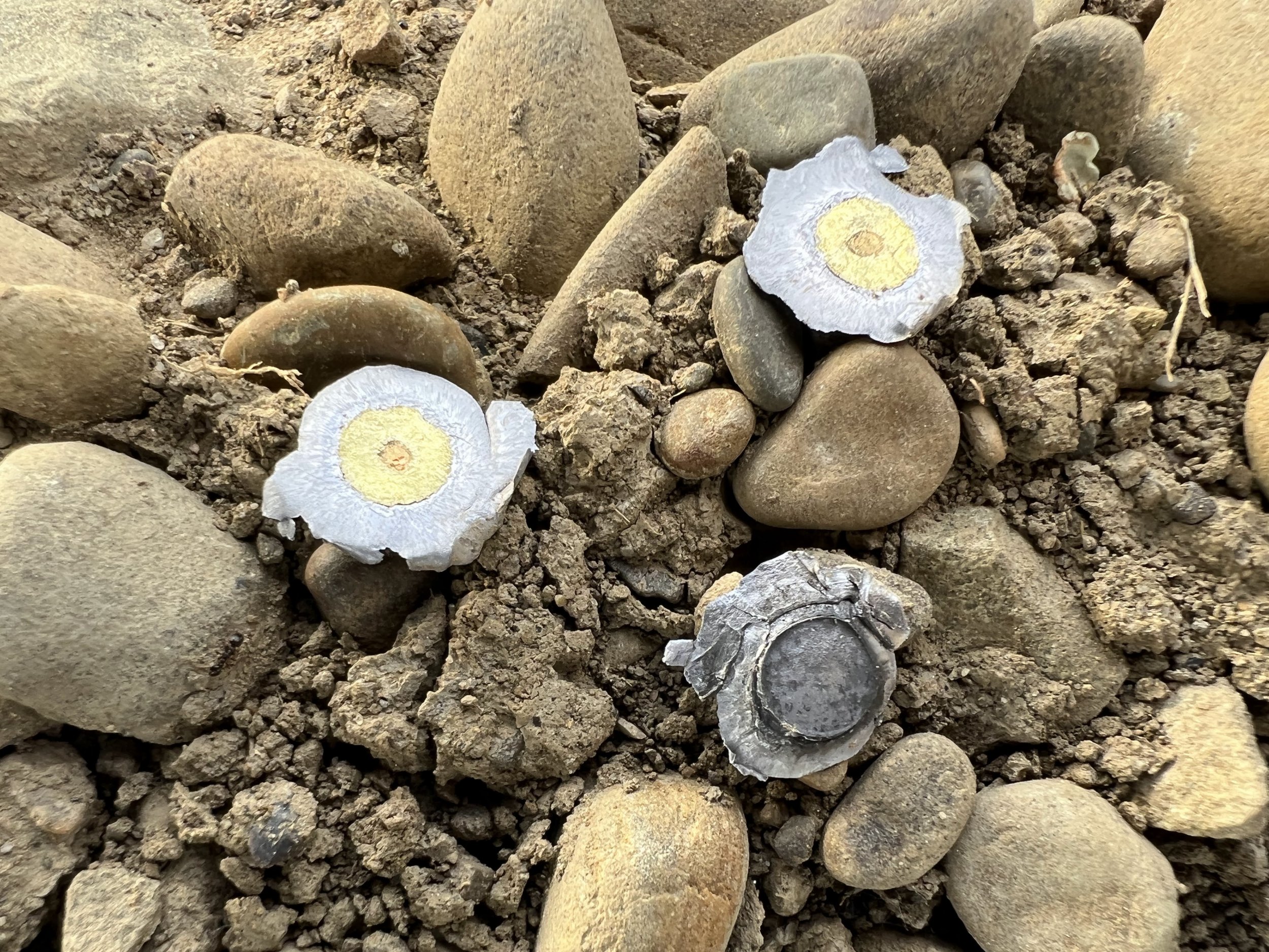

    FMJ 124гр після гонга:
    FMJ 124гр, металева бочка (вхід, вихід):

  18. Lufa
    Lufa Stabsgefreiter
    250
    Близько, ~15м. Швидкість кулі — 260м/c на виході з карабіна.
