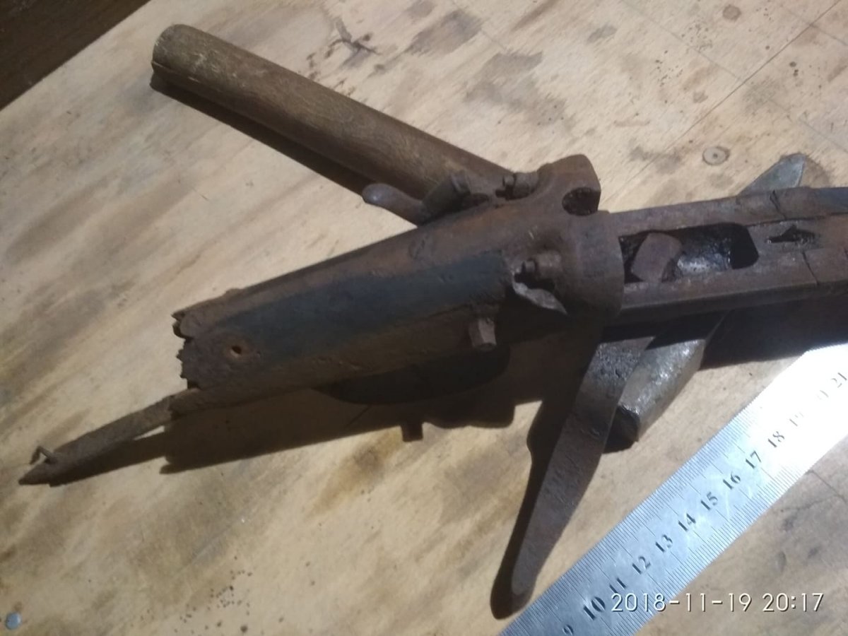

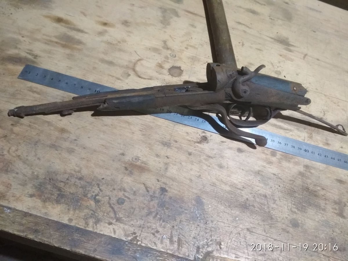

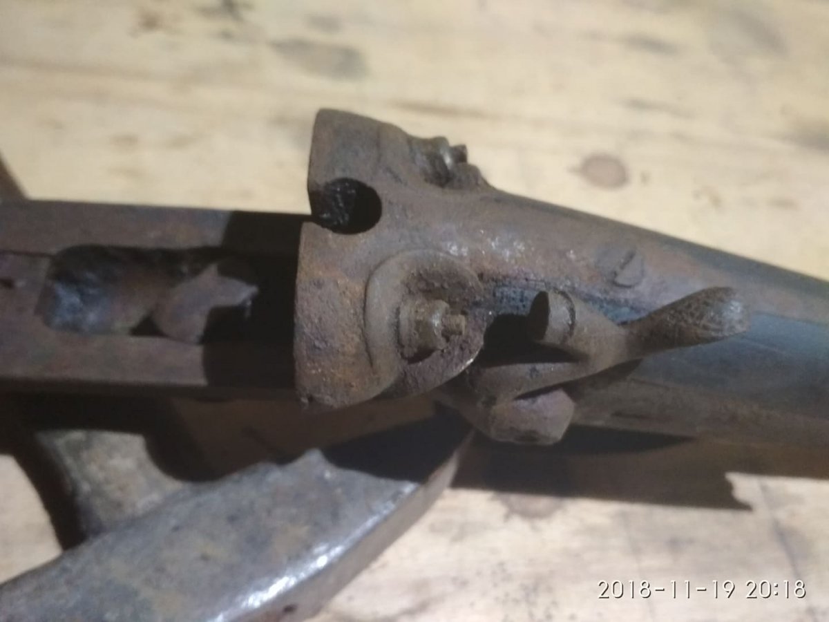

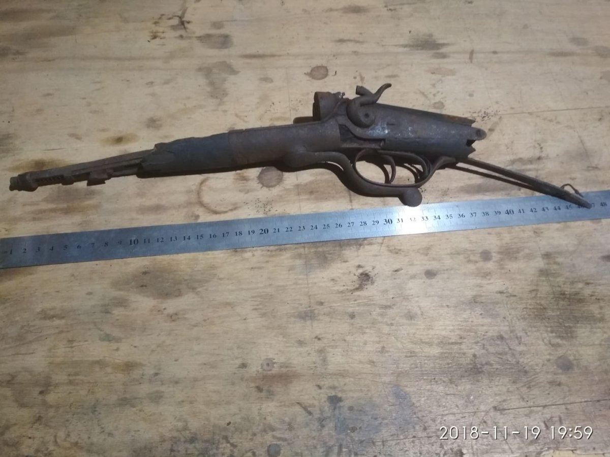

    Вітаю! Прошу допомогти з визначенням і конструкцією, порадити по від'єднанню передньої частини. Клейма - РТ з короною зверху, на усіх частинах - 89 і подібно на букву G. З повагою.

    Доброго дня! P-порх, T- бездимний, корона-французька,8-сорт, s-без ежектора. З повагою.

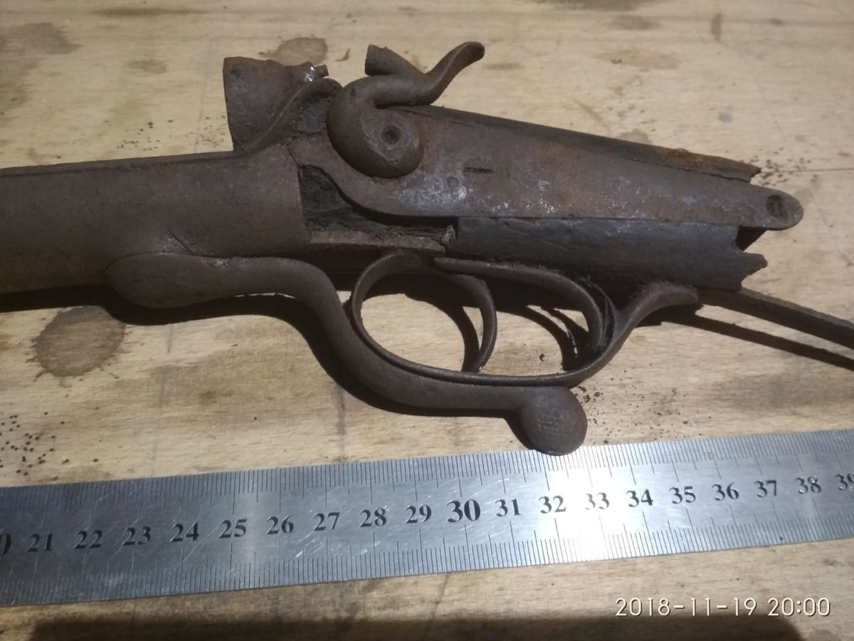

    Мені виглядає більше на F-випробовування димним порохом.

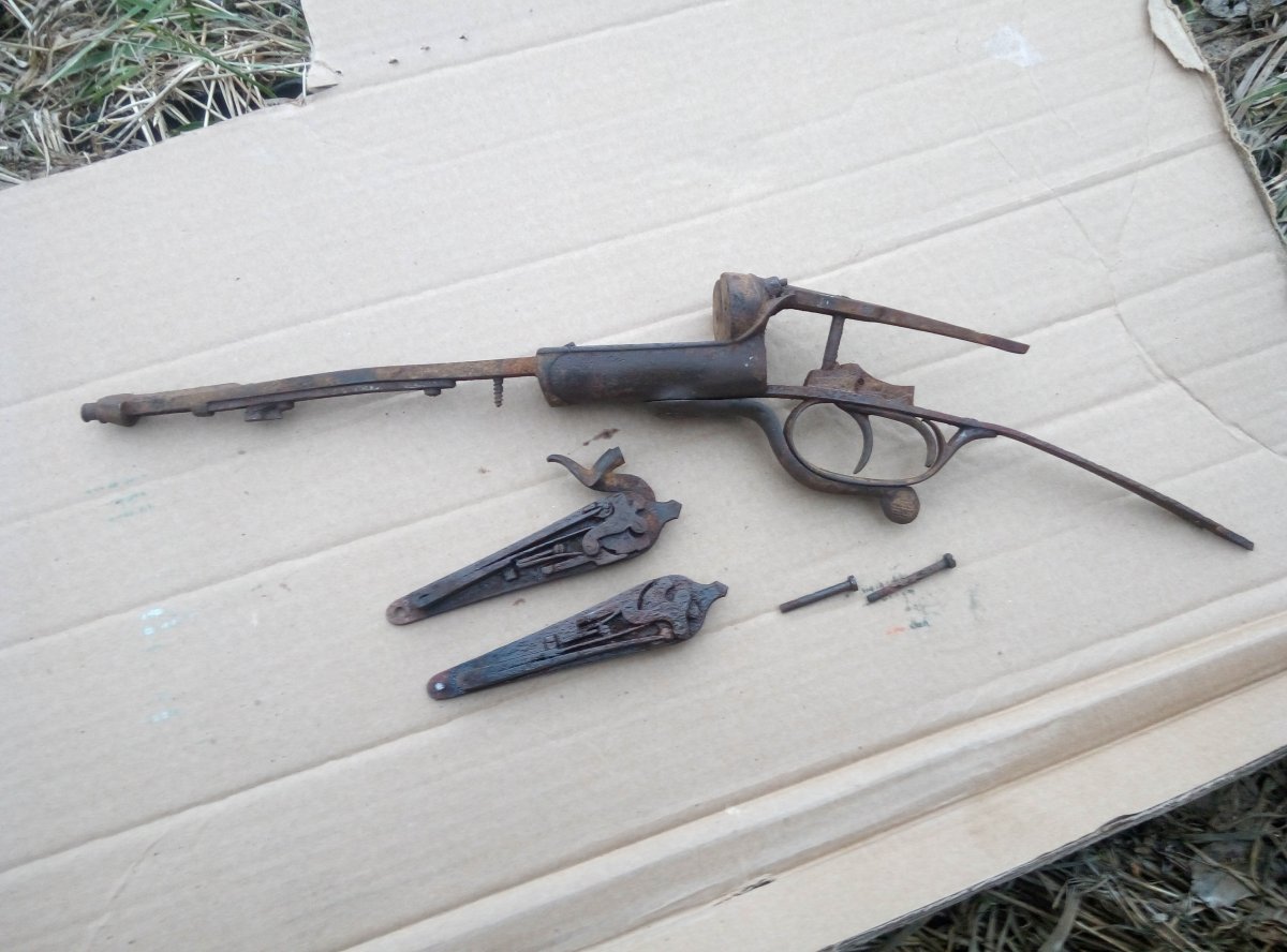

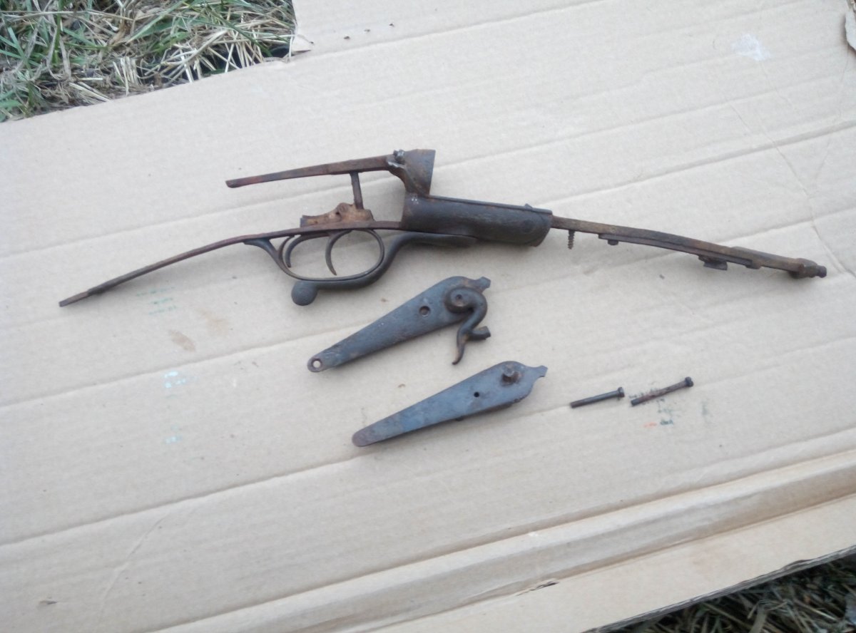

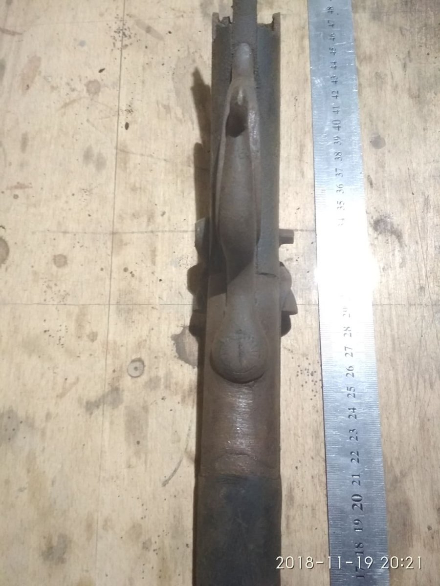

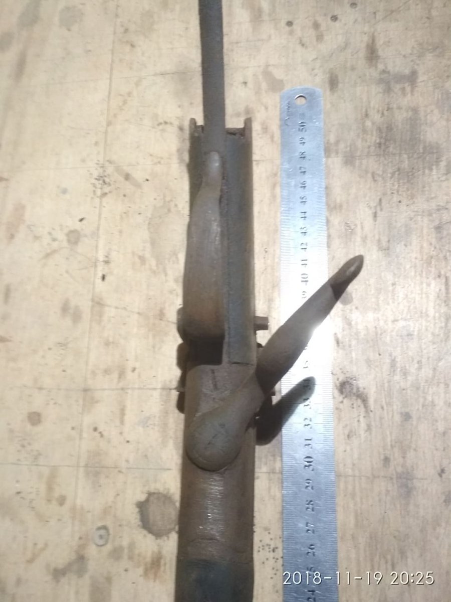

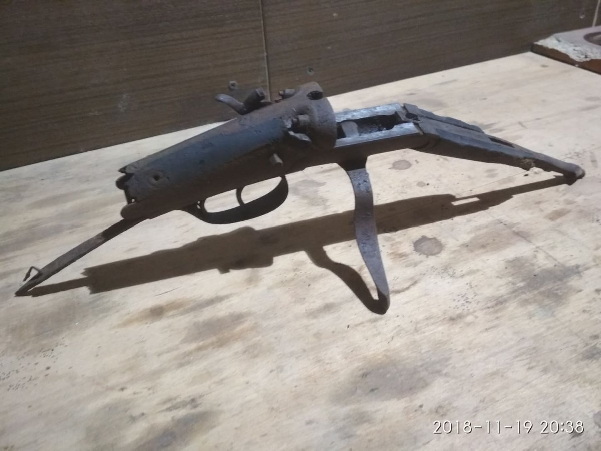

    Конструкція куркової рушниці системи замикання Генрі-Джоунза(патент Ланкастера) популярної на початку 20 століття в Європі. Щоб від'єднати метчастину цев'я по -моєму треба відкрутити важіль Генрі-Джоуена(знизу відкрутити болт).

    Цевє рухоме,але не від'ємне від колодки,при нажиманні кнопки цев'я від'єднюються стволи. З повагою.

    Свол буде трохи згодом, десь віт там є. Але мені здається, що кнопкою від'єднується цевйо, а стволи - отим нижнім важелем
