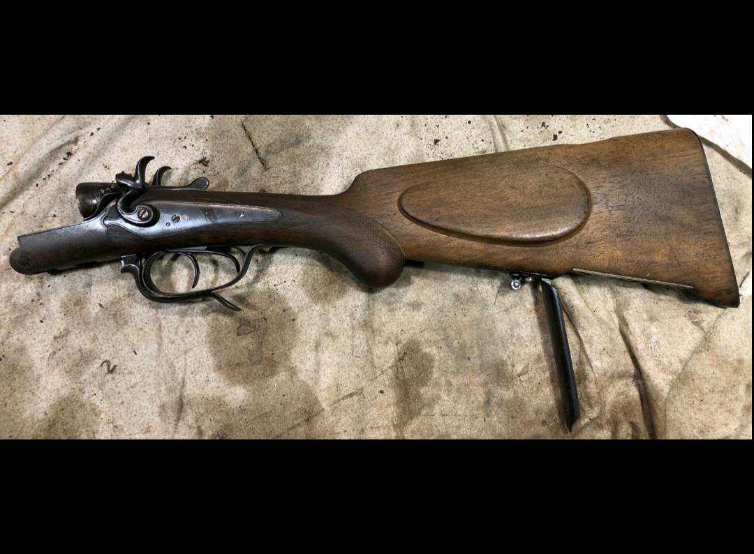

    Цікавить детальніша інформація .
    Мимо того , що це трійник , два по 16к , система відпирання стволів Дау...

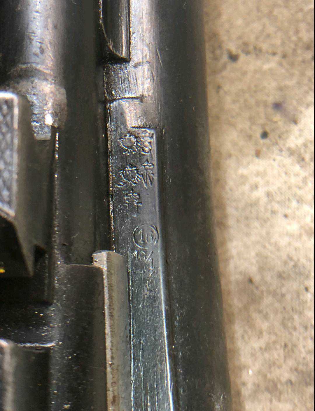

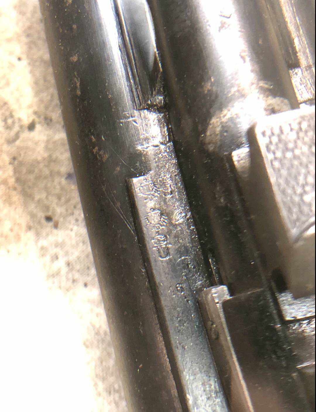

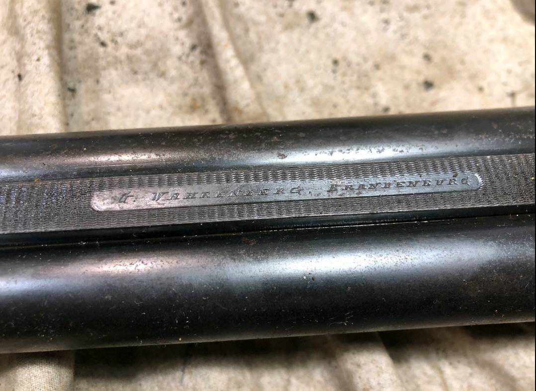

    Що Ви хочете знати? Виробника, судячи з Вашої аватарки, Ви вже прочитали по клеймам, прізвище майстра - на прицільній планці, калібр знаєте....

    Вірно Ви помітили , але ця одиниця не може бути в одному екземплярі і настільки рідкісна , шо про неї немає ніякої інформації .Відомі лише технічні характеристики , і то не всі .А от рік виготовлення , хоч ( + - ) і решта ...

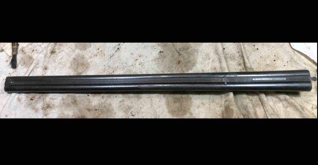

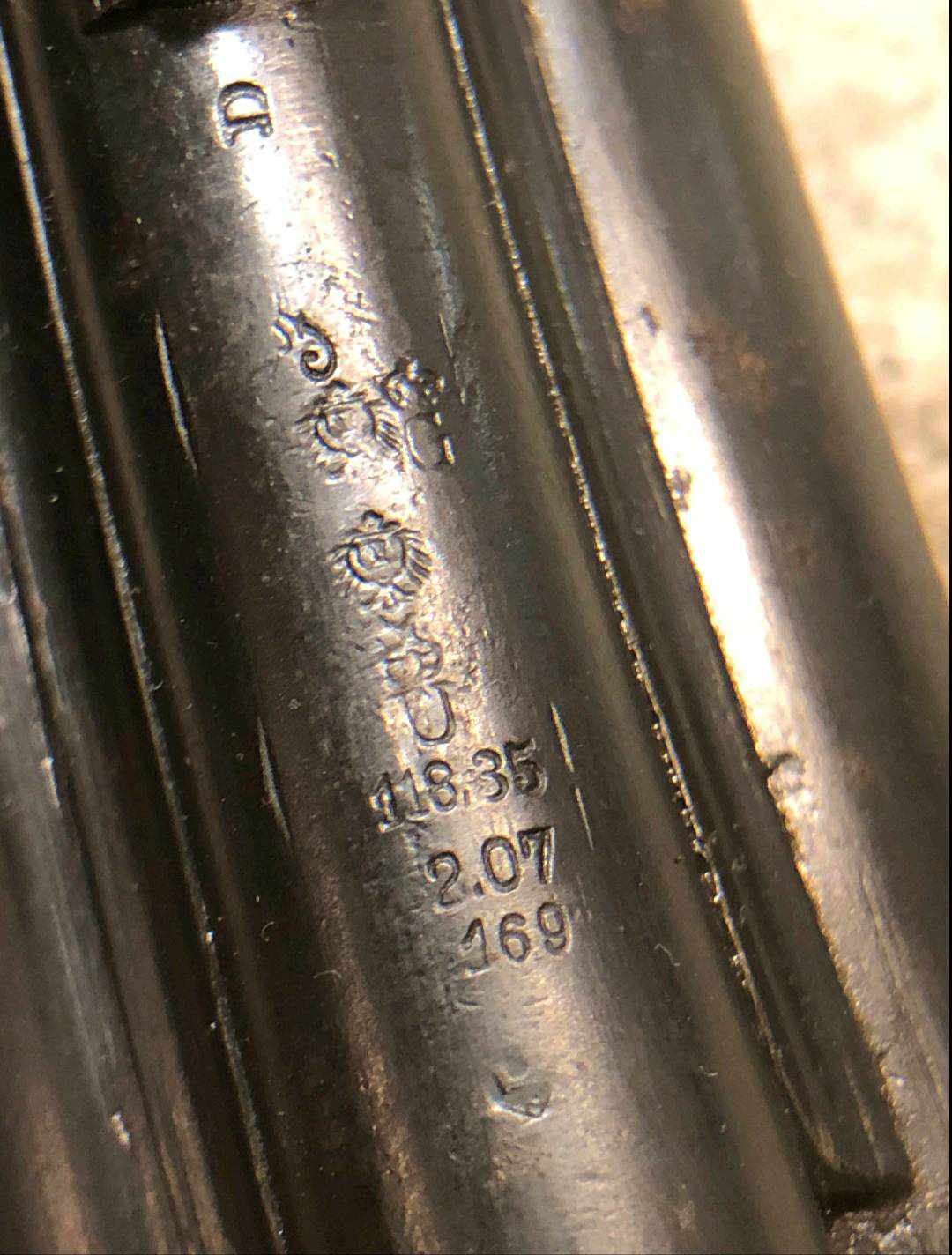

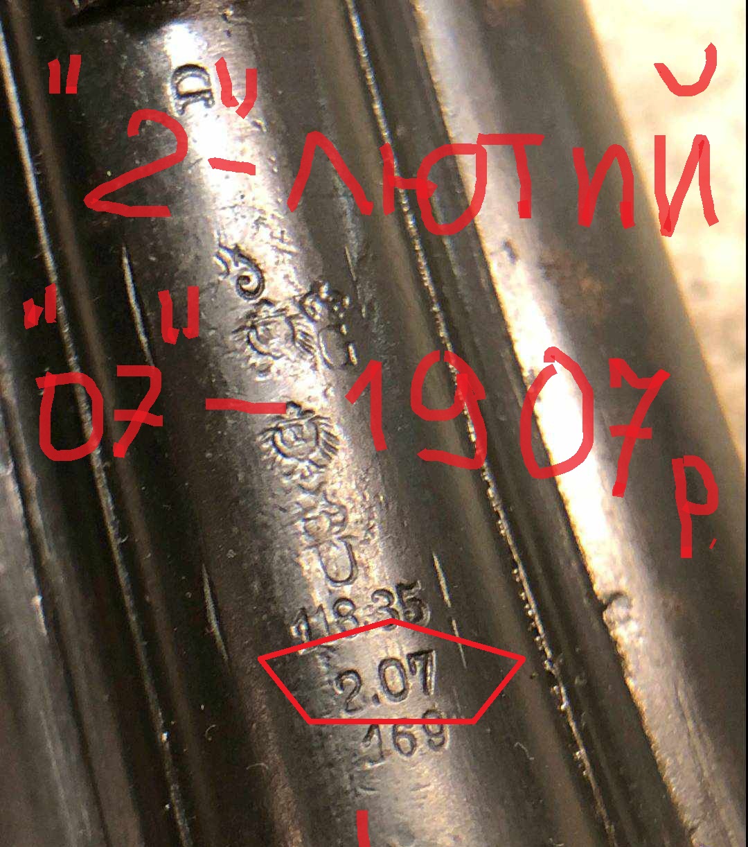

    а який був калібр нарізного ствола ?
    Про рік виготовлення - думаєцця, що тАк :
    "2.07" - лютий 1907 року
    VitalicBondarchuk1974, Прокоп01 и valerka нравится это.

    А дайте фото торца ствола ( где патронники) и размер нижнего нарезного? Вроди разсверливади их при совке.

    Їх було багато. Різні майстри брали одну і ту саме заготовку колодки і робили свої рушниці. Ваш трійник ще в досить простому не дорогому виконанні. От такий в мене колись був. Модель в дозволі просто була записана по прізвищу майстра.

    Та від нарізного ствола , там лишився сам контур , його перерізали під 410 , зробили гладкий .
    Як що не помиляюся , то був 9.3/57.

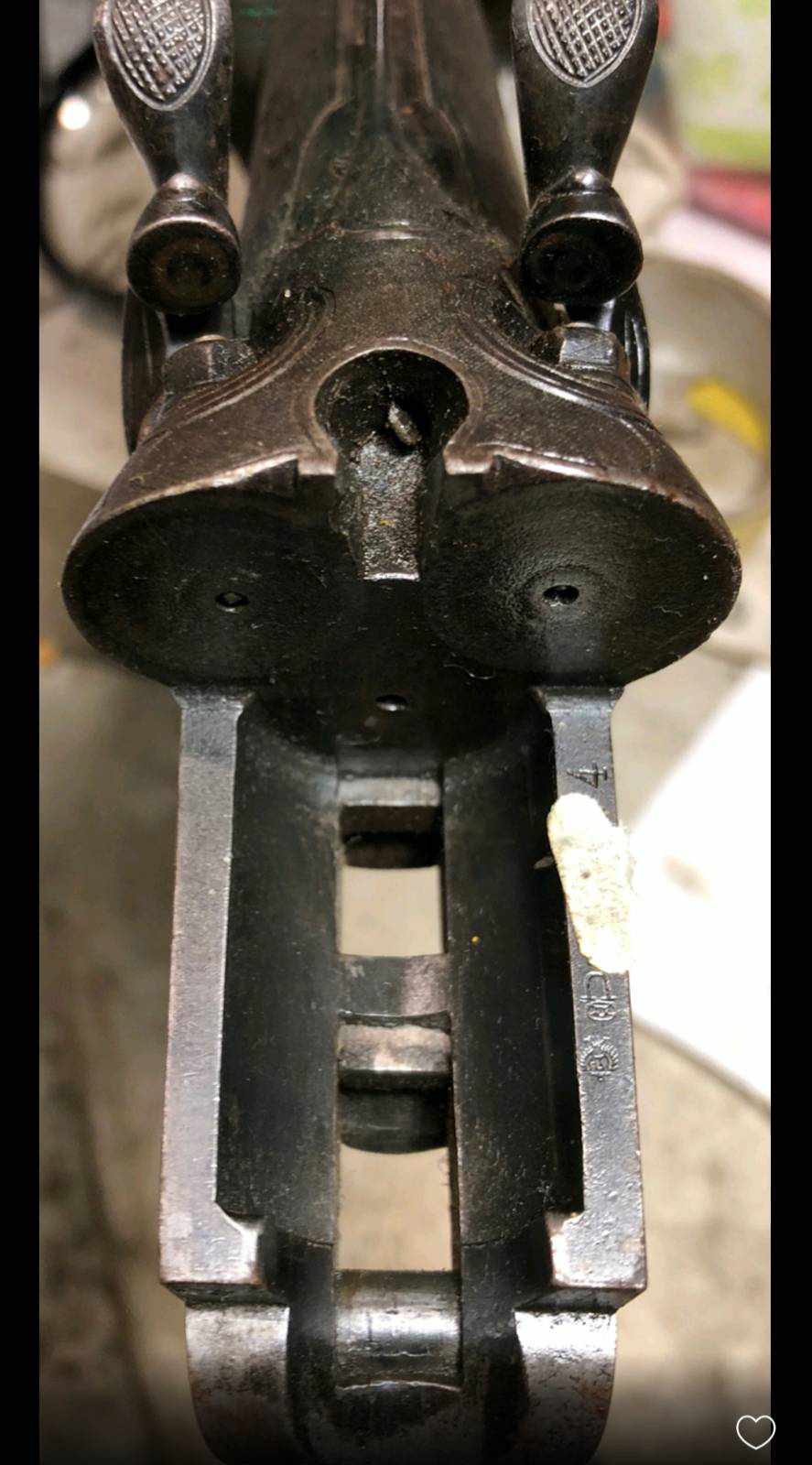

    Ну тут зразу видно , оздоблення інше і виконання.Мене здивувала одна річ , я просто такого не бачив .Коли відвести в ліво , так званий ключ відкривання стволів , то тут в нього інша функція .Він підіймає прицільну планку і блокує правий зовнішній курок , щоб не було дуплету , і гладким і нарізним в одночас .

    Клейма погано видно. Вы покажіть фото стволів з боку патронників, і без клейм можно визначити , чи під димар, чи під нітро. Якщо Ви правильно написали калібр нарізного 9.3х57, то він під нітро, але тоді з роками не співпадає, його випускали після 1910р.

    В цій системі, важіль відкривання стволів знаходиться під спусковою скобою. А перемикач, який там, де в більшості переломок знаходиться ричаг відкривання, виконує функцію перемикання між бойками з гладкого на нарізний і навпаки. При вмиканні нарізного ствола, піднімається цілик.
