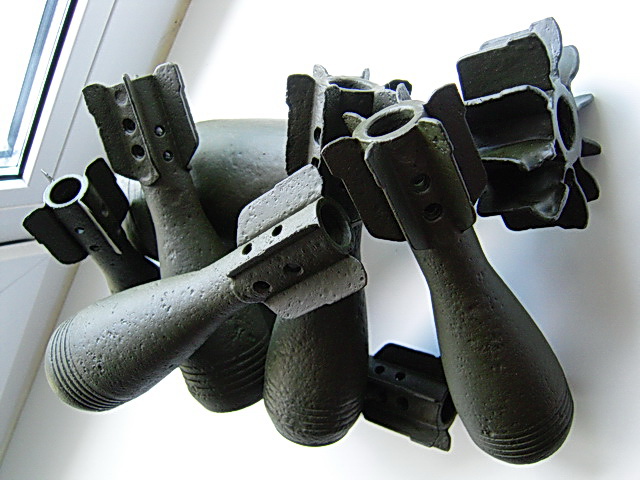

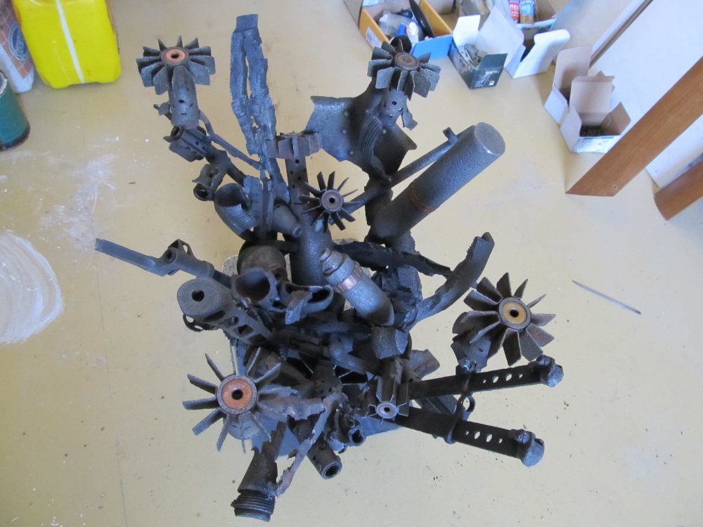

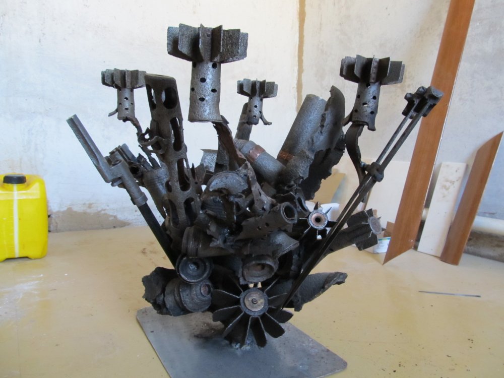

    Вот напарник изощрился и сделал вот такую классную основу под журнальный столик.Крышка из прозрачного плекса будет прикреплена на хвостовиках 80-к.

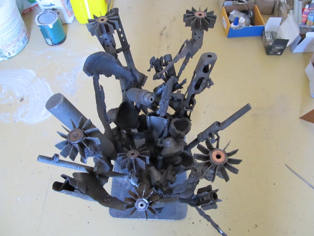

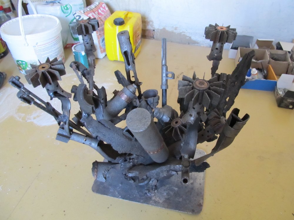

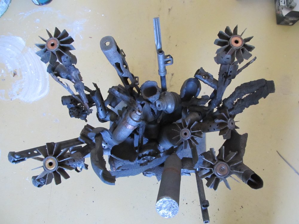

    Ваш товарищь в експозиции использовал штык от моси Комарницкого,достаточно редкий да еще и обрезали. Сколько весит инсталяция .просто интпресно..

    За иглу Комарницкого я знаю,сами были расстроены,но он таким обломанным и был найден.А то,что приварил его к композиции,так это - зря,я ему тоже об этом говорил,можно было бы от другого приварить недостающую часть.Да и 2 от СВТ там тоже лишние.Но...Хозяин - барин.А по весу - тяжёлая вещь получилась,кил 20 наверное.Специально не взвешивали.

    Спасибо!! А очищал железки он чем.-гидролиз?..

    Чистка была такая:огонь - вода 2-3 раза,потом в уксус и периодически чистка щёткой по металлу до полного очищения. Некоторые предметы пескоструены.

    Серьезный подход,я свои железяки кипячу в лимонной кислоте ,правда воняет жуть....,ну а потом щетка пометалу очищаеться металл до бела.

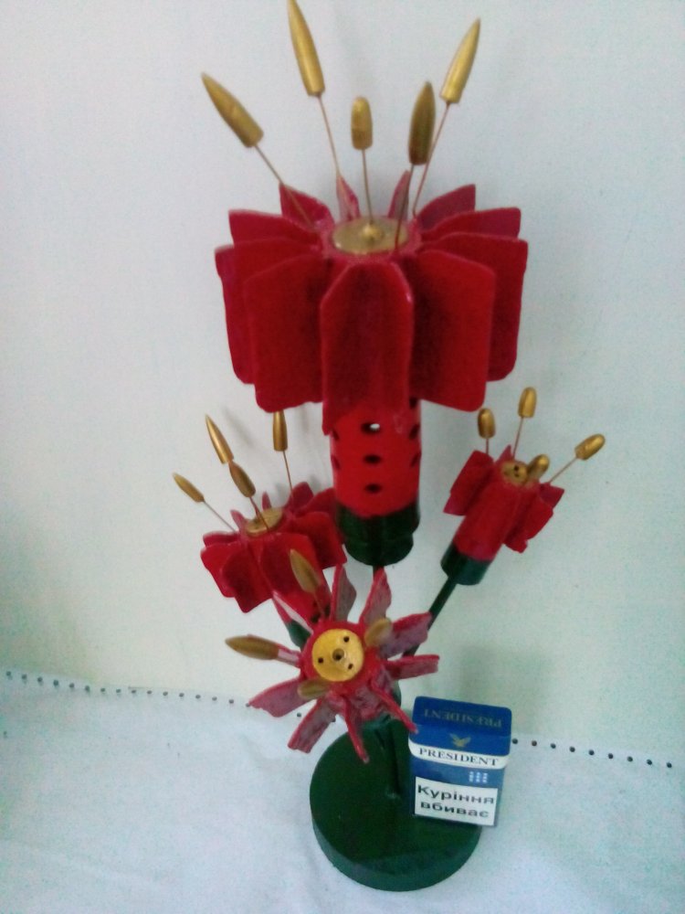

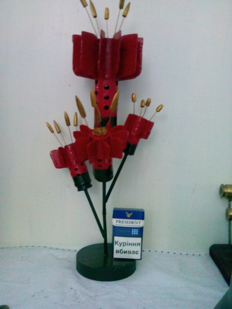

    Вот такой цветочек получился.
    Учень, General Vlasov, Alex1923 та 6 іншим подобається це.

  10. нейтрал7
    нейтрал7 Oberst
    4.230
    ----UA-----
    без проблем.;)

    :smile_12:А как пули закреплены на проволку? И как проволка крепится к капсулю?

  13. нейтрал7
    нейтрал7 Oberst
    4.230
    ----UA-----
    в пулях с торца делалась засверловка и припаивалась оловом с паяльной кислотой(нужен мощный паяльник).
    а к капсулям по разному, к латунным припаивалась, к металическим не получилось припаять.. варилось рядом Аргонно дуговой сваркой(АДС)
    проволка-нержавейка..старяйтесь делать засверловку в пулях как можно ближе к диаметру проволки..легче припаять.

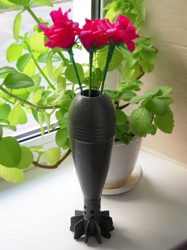

  17. German Volf43
    German Volf43 Stabsgefreiter
    275

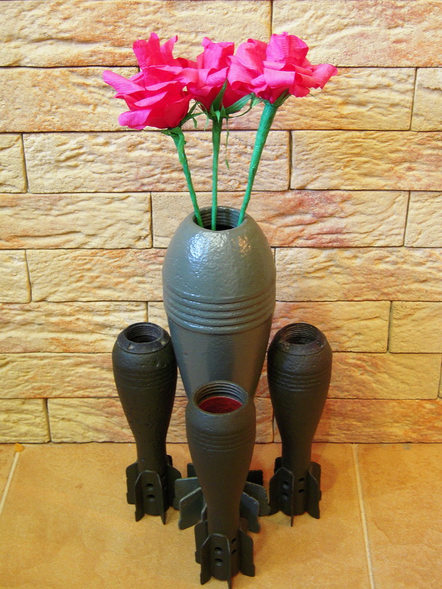

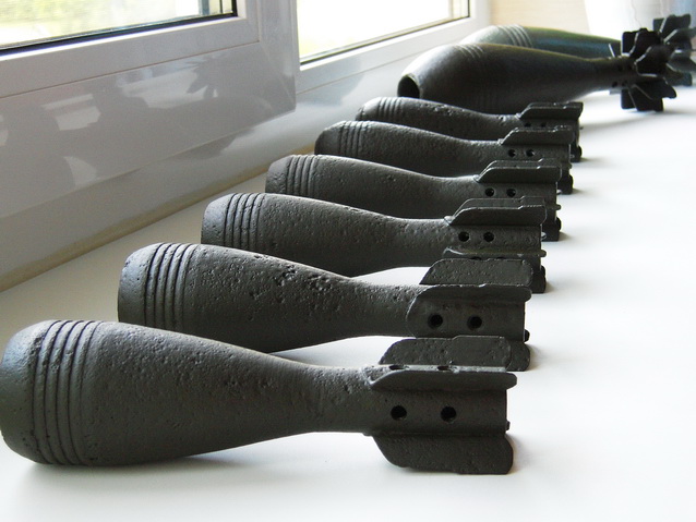

    поделюсь своими вазами . 82 милиметровка в качестве вазы очень хороша

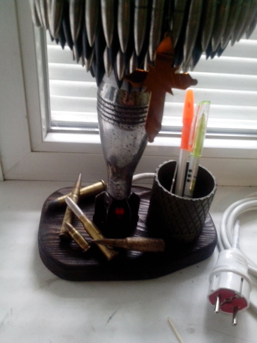

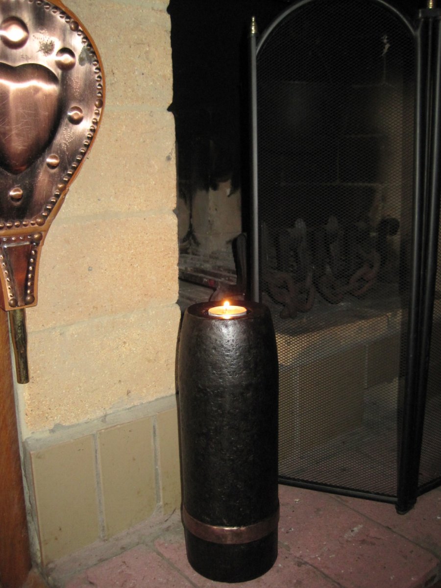

    Вот такой ночничек получился
    Учень, Gazel, Fyodorovich та 12 іншим подобається це.

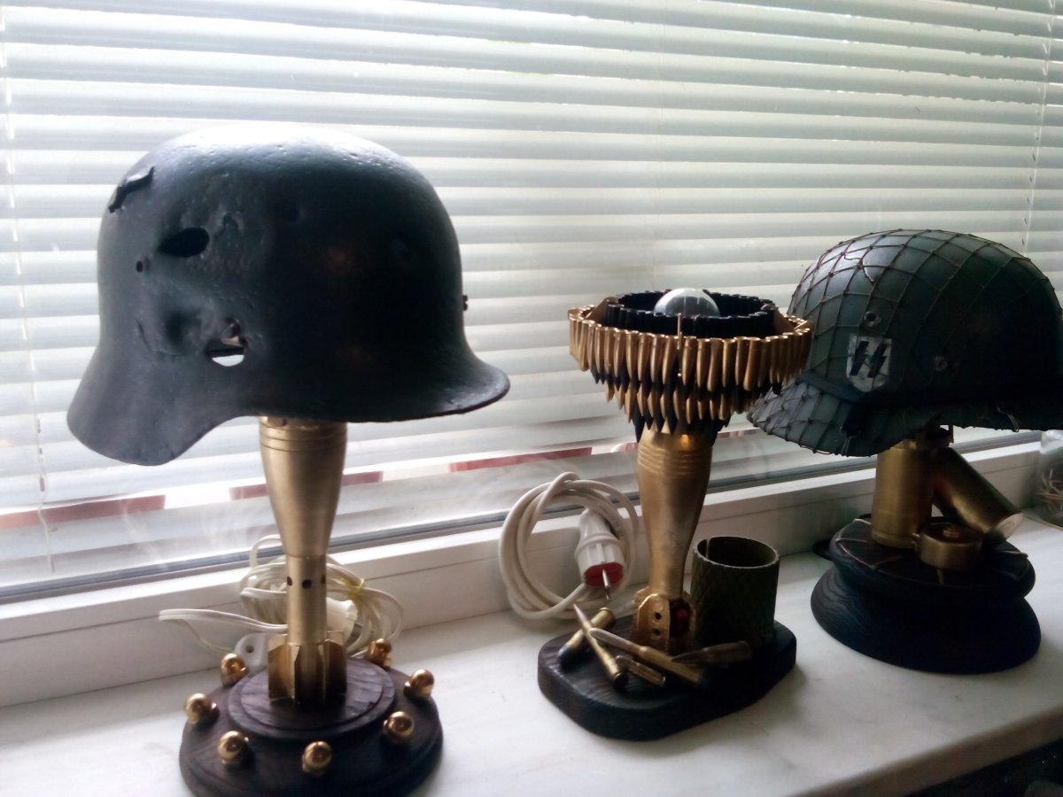

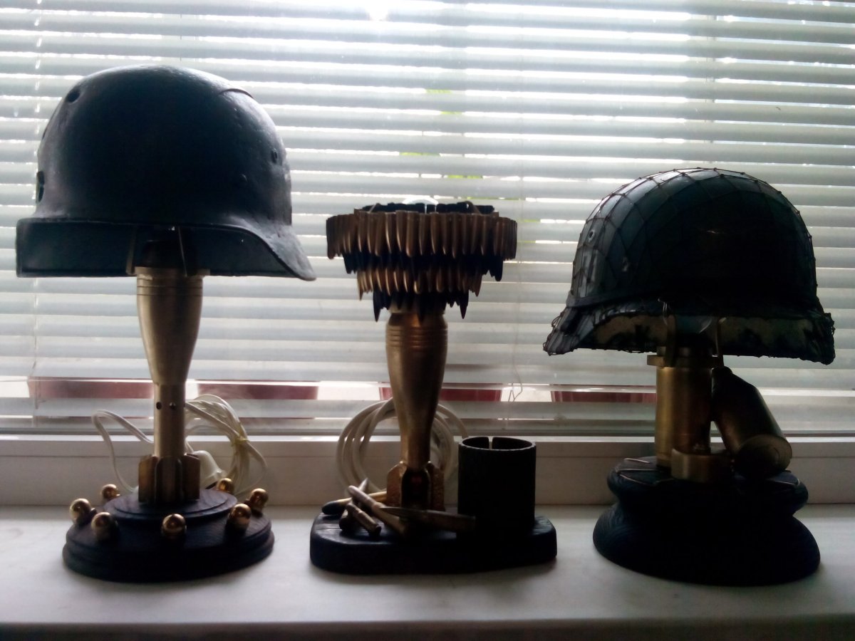

    Вот такие светильнички.
    Учень, S.A.W., Gazel та 4 іншим подобається це.
