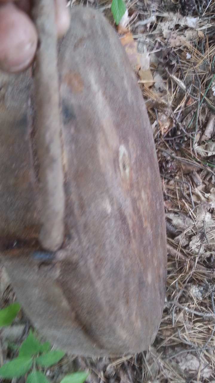

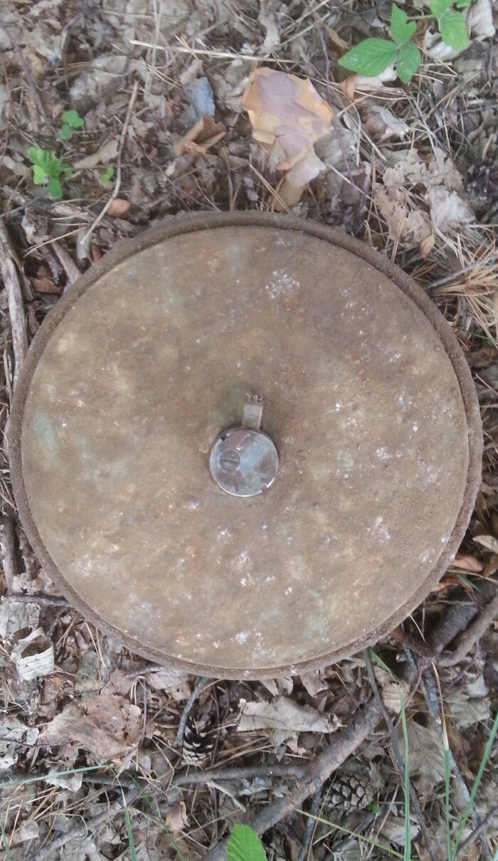

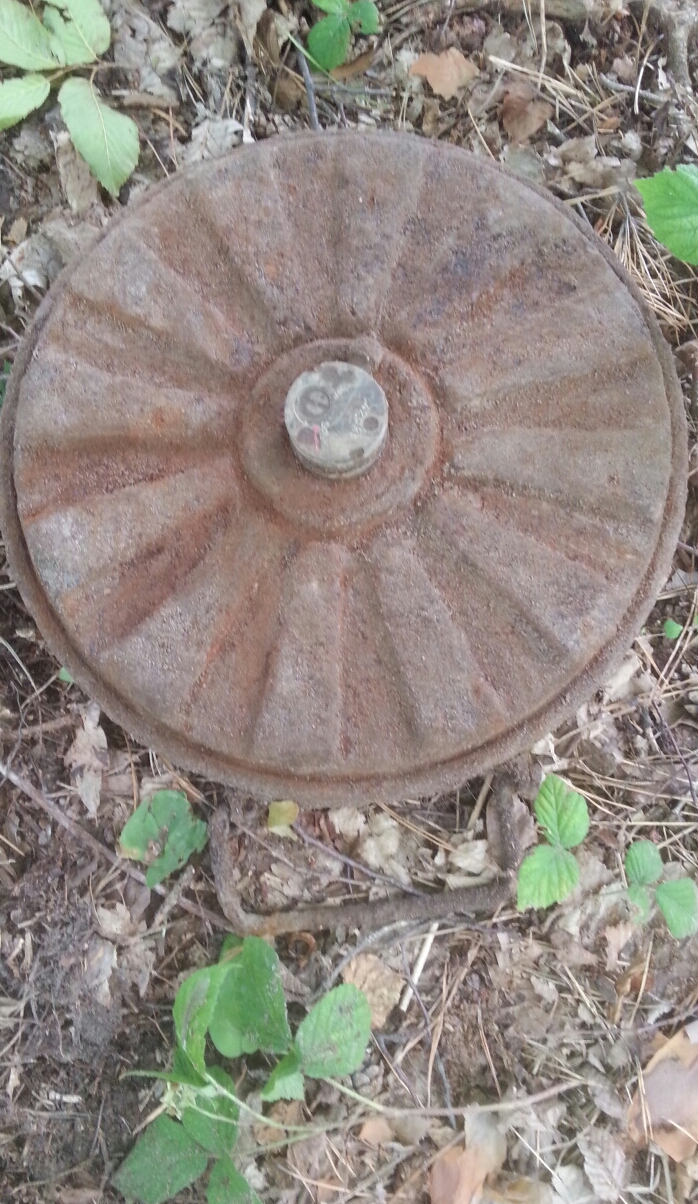

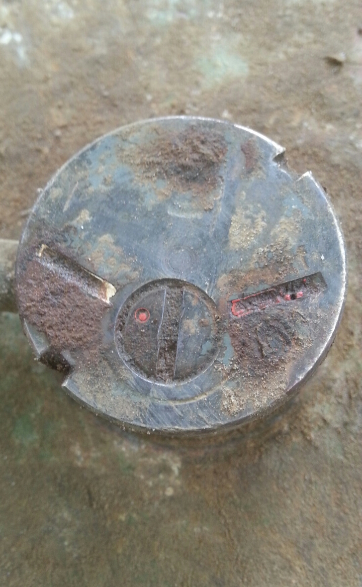

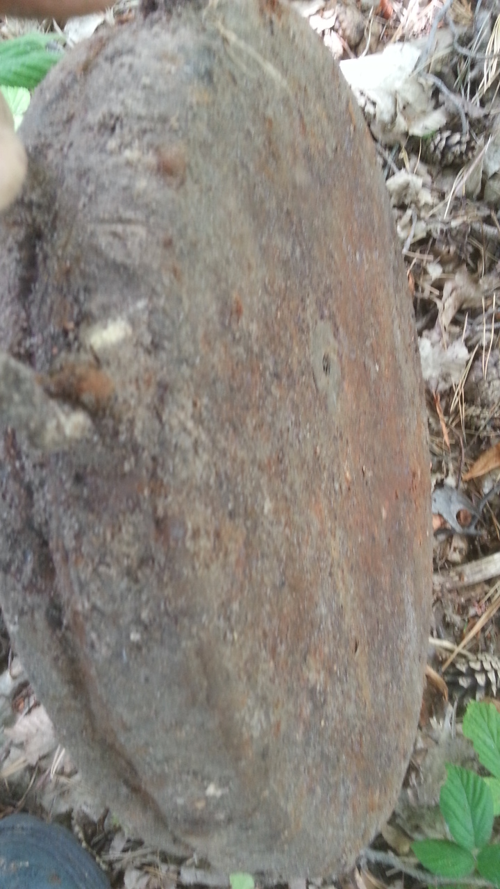

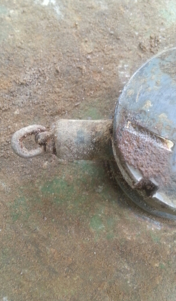

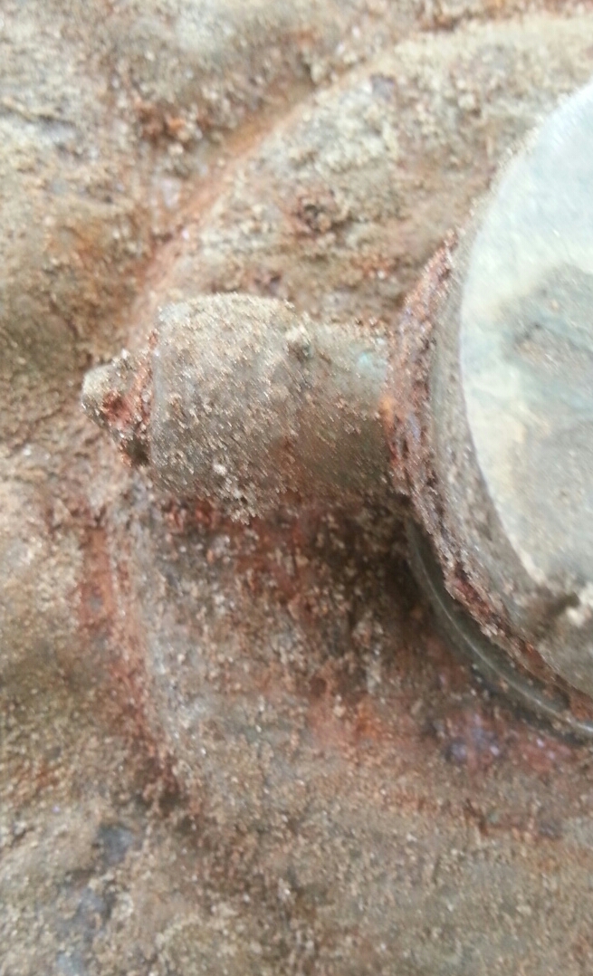

    Доброго времени.На партизанской стоянке,попались такие мины,подскажите по них,немец или другое.Спасибо.С ув.

    Немецкая конечно

    TMi 35 и TMi 35 ST

    Пасток там може бути?

    В теорії так. Донний і боковий отвір під детони. Але на практиці 99% з них пусті. У вас обидві міни в транспортному положенні взривака

    нIт/
    гнІзда на "пастки" - порожні.
    Підривач - ТmiZ-35
    (пастка - у ТmiZ-43)
    З.ЬІ. писАв вже тут (давно) : мехАнізм бокового та донного (допоміжних/"пасткових" ) підривачів немає, але зустрічалися детонатори №8 ПРОСТО ВКЛАДЕНІ у гнізда...

    Це якась маячня, який сенс у цьому? Хіба що там був раніше підривник і його викрутили, а КД можна сказати випав з капсюлетримача і сам сапер погидував його забрати з гнізда.

    Звісно можуть бути, але дивлячись на те, скільки десятиліть лежать ці міни у ґрунті, то усі дроти вже згнили і може стирчати просто підривник з гнізда. Це у Африці і на півночі Європи це досі доволі актуально, бо там природні умови сприятливі для збереження навіть дротів навіть на природі (при цьому ти ж самі істоти з Карелії цим нехтують, що можна бачити інколи на відео і фотографіях). На території України дуже рідко коли буває, щоб корпус у ідеальному стані, от тоді потрібно бути обережним.
    Але пастки загалом рідко ставили, для цього потрібні навички, але у T.Mi.35 пастки може бути одразу дві і згідно радянських паперів таке інколи траплялось.
