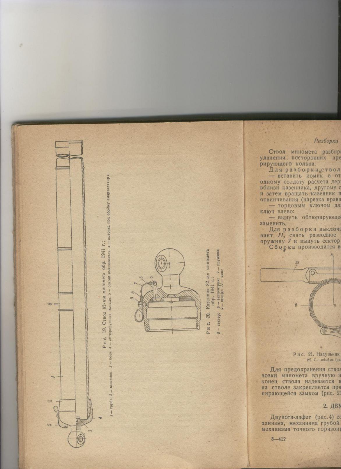

    Нет ,не от двойного,сейчас некогда-ухожу,приду отсканирую .Штифт стоял казеннике миномета и при задвинутом положении не давал возможности мине дойти до бойка.В Наставлении он назван "выключателем"и стоит на минометах всей серии-от обр.37,до обр.43 года.
  19. Cornet57
    Cornet57 Stabsfeldwebel
    2.586
    Донецк Украина
    Вот этого я не знал! Спасибо! На минометах моего поколения это отсутствовало. Мог попасть в неловкое положение! Спасибо за скан!
  20. mishel7710
    mishel7710 Feldwebel
    501
    глобус Украины
    Да не за что!Всё течет,все меняется.
